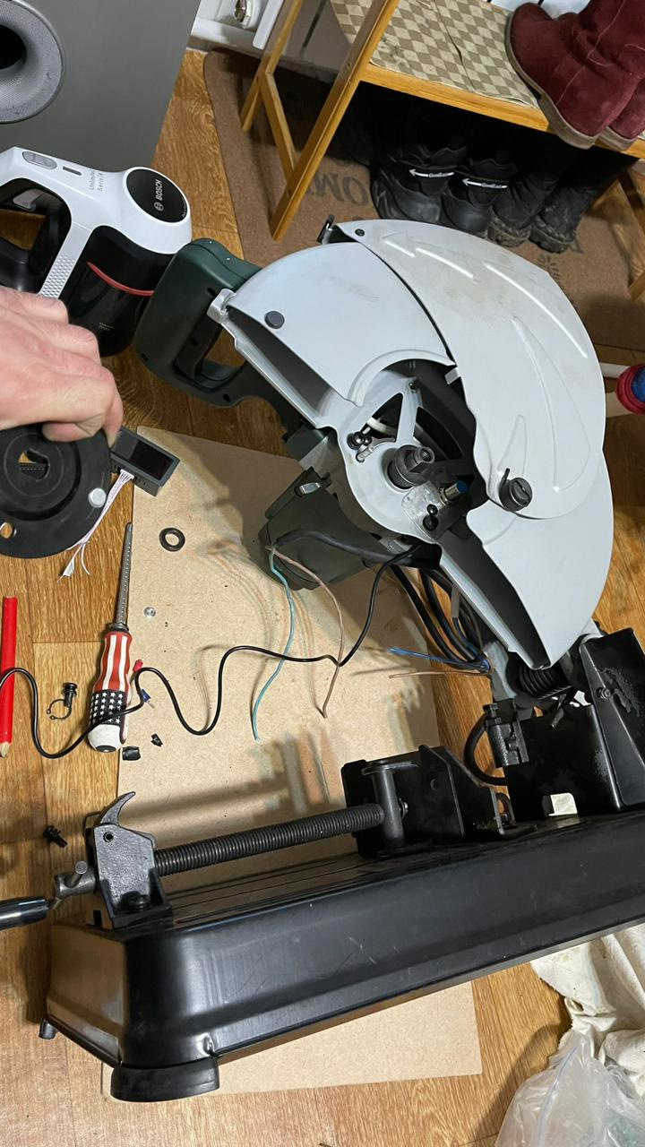

Итак. Стоимость пил под 355мм отрезной диск с твердосплавными напайками просто поражает. Вроде бы ничем особенным не отличается от пил с абразивным диском, но, все же отличается. А именно рабочими оборотами. У абразива 4000 оборотов, у твердосплава 1300-1500. Есть, конечно же, уникальные личности которые пихают диск в непредназначенный для этого инструмент и кричат что все супер. Но, мы не такие, нам чувство фен Шуя не позволяет так делать.

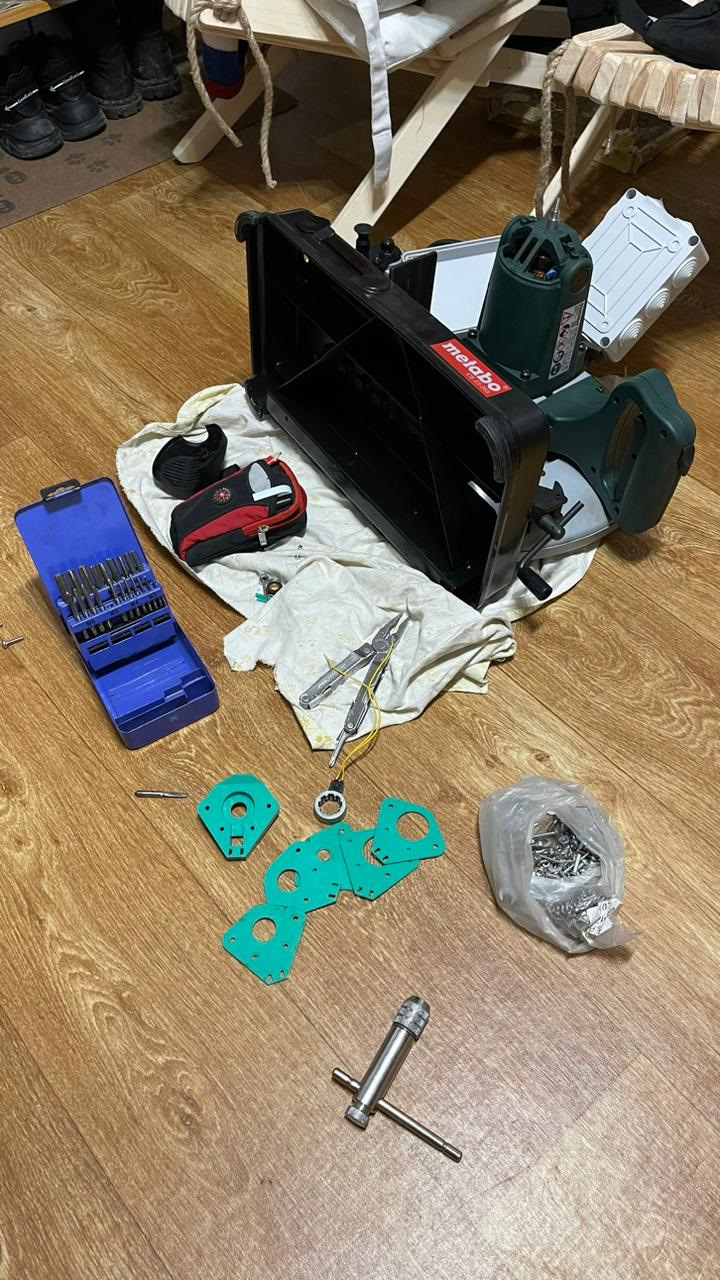

Есть идея, ищем путь реализации. Пациентом выступила монтажная пила Metabo CS 23-355.
Прикрутить твердосплавный диск к ней не проблема, но как заставить работать на адекватных для диска оборотах.
На помощь приходит всеми любимый алиэкспресс. Оттуда заказан твердосплавный диск, контроллер оборотов для электромотора, тахометр с магнитным датчиком.

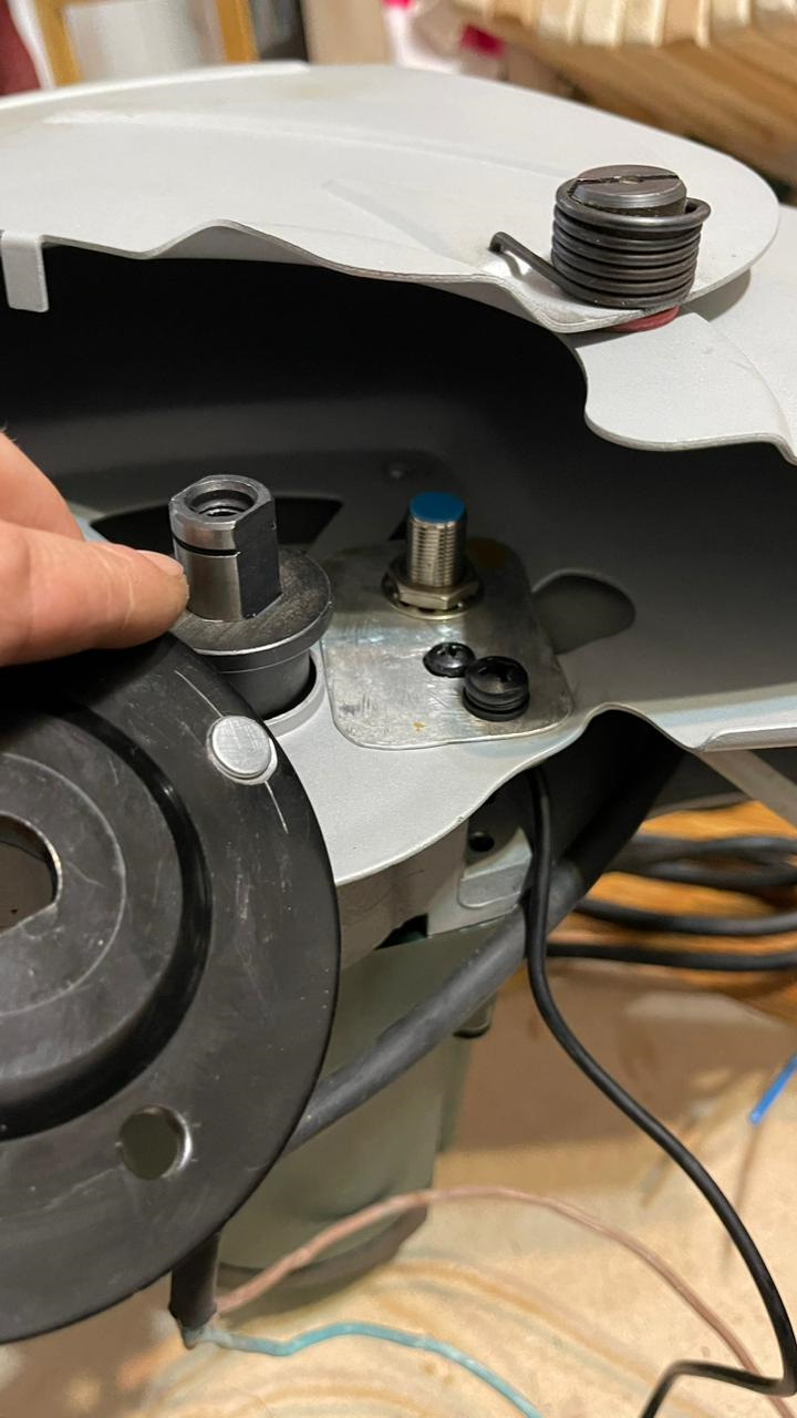

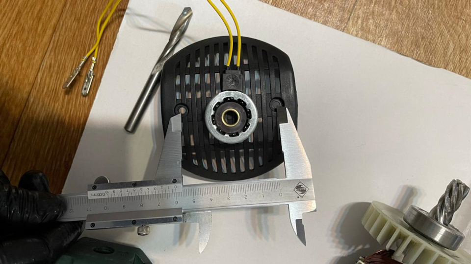

Пила в дербан, к валу надо каким- то образом, в основном на сопли, приклеить датчик контроллера.
Дело было летом, соплей не оказалось, пришлось в среде аргона к валу приварить болтик на ось электромотора. Ток 15А, вольфрам 1,6 и болт на месте.
Для датчика из акрила нарезан корпус
Плата небольшого размера, но в наличии не оказалось никакого адекватного корпуса кроме монтажной коробки для электрики. Камчатка, мать ее. Руки чесались, ждать корпуса никак нельзя было.
Устанавливается она в разрыв управления питанием двигателя.
Тахометр установлен на планшайбу диска, экран на коробке
И, наконец-то, готовый результат.
Теперь можно без опаски устанавливать любые отрезные диски и регулировать обороты как того требует фен-шуй. Особенностью работы контроллера является поддержание заданных оборотов вне зависимости от нагрузки. Как выставил, так и будет.
Собственно пила в работе:

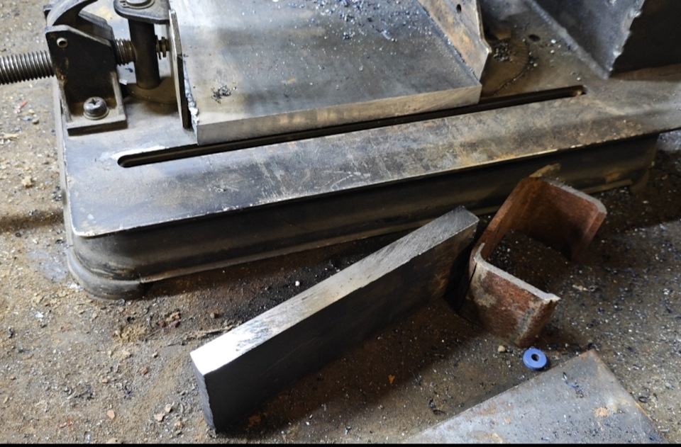

Итак, прошло полтора года. Металла перерезано масса, все прекрасно работает, хоть и писали что диск сдохнет, плохо, стрёмно и херня.
На фото отрез плиты 16мм

Специально для тебя, спустя полтора года, плита 16мм. Диском металла перерезано немало

А второй датчик нафига?
У контроллера нет опционально дисплея для контроля за оборотами.
Так надо было с одного датчика запитать. Который на кожухе, чтобы не варить болты.
Для контроллера нужен датчик Холла, так сделать было проще

Отвёртка не патриотичная 😁. Вал ротора не отличается феноменально твердостью, можно было вместо сварки внутри резьбу нарезать. А так — ХЗ, решение спорное, хотя и имеет место быть. Каждому свое.
Нарезать резьбу не удалось
Как вы болт соосно умудрились приварить? А так да красиво решили задачу. 👍
