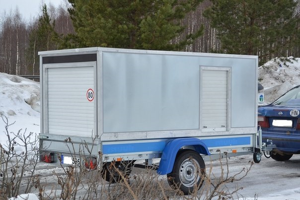

Всем доброго времени суток!

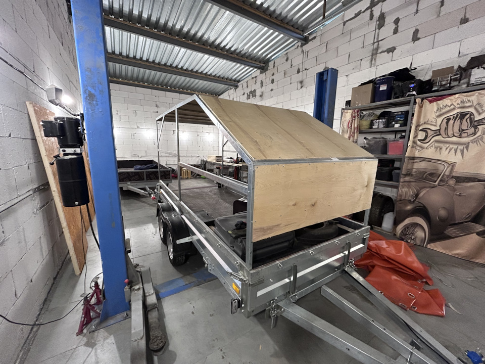

Нужен ваш совет, какой фанерой и какую толщину выбрать для боковой обшивки прицепа?
Верх и скос скорее буду обшивать 4х миллиметровыми листами, а вот на боковины и на заднюю откидную дверь, пока не могу решить что выбрать.

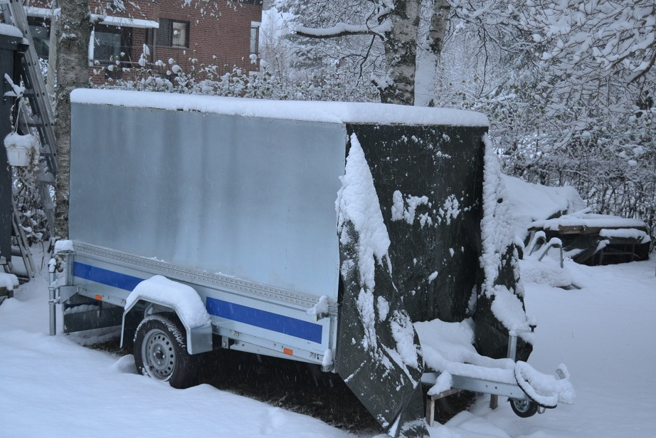

я оцинковку по всему прицепу сделал
если тебе в нём не жить, то оцинкованный лист на клёпки — это легче в разы и прочно.
Я как правило на крышу ложу 9 мм, а по краям оцинковку.

Оцинковка и стальные клёпки! Лучше всего! Служит долго! Стоит дешевле! Весит легче! Оцинковки лист 2*1.25 в Леруа Мерлен 700р . Края армированной скотч лентой!
у нас от крыши дома листы какие остались. Часть ржаветь немного начала. весной под снегом найти бы их) верх и скос закрыть хотяб
Я арендой занимаюсь. У меня 6 прицепов, все 6 затянуты оцинковкой! Идиальный вариант. Фанеры (обычной) больше чем на пол года не хватало.

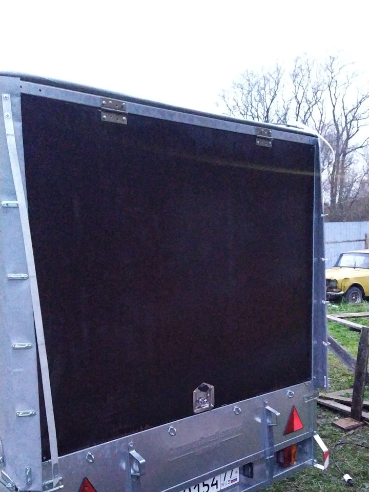

Я свой обшил 4мм бакелитовой фанерой.
Два прицепа. Один 2 м — 4 мм везде, задняя дверь 9 мм ну и пол родной. Второй большой уже прицеп коммерция — 4 мм бока, 6 мм верх, пол дополнительно к родному еще 6 мм, дверь 18 мм. Ну это борт для заезда. И по зимникам и всякое до потолка вожу, вообще огонь. Фанера крашена в круг на обоих

Почему ни кто не упоминает вес прицепа.
Тк общая масса прицепа без тормозов должна быть 750 кг и чем легше нагрузка прицепа больше возможность груза.

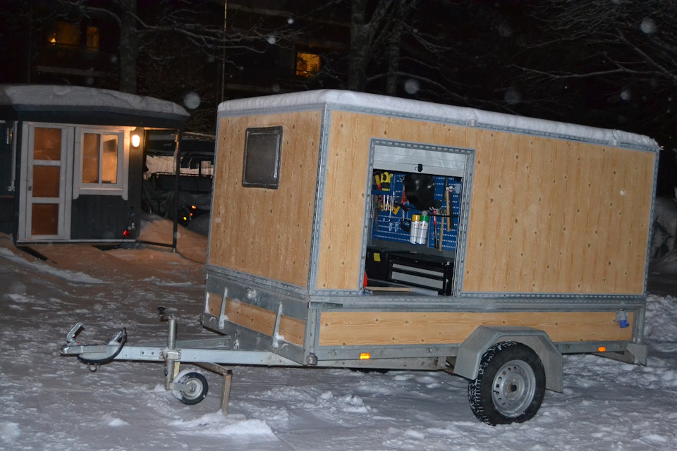

Боковые стенки обшивал 6мм влагостойкой, пол положил 16мм, передний борт тоже 6мм, задни из отстатков 16 мм
Приветствую, а листы полиэтилена низкого давления (ПНД) не лучше будут? Их и спаять можно и воды не боятся.

Главное обшивать начинайте от пола, крепите боковые борта и каркас цельным куском и если не нужен передний борт чтобы открывался его тоже крепите к каркасу. Лучше всего фанерой та что на полу лежит у вас, будет крепче и жёстче каркас стоять.
передний борт нужен для открывания. если возить какой либо груз, то чтоб крепить его спереди удобнее было. Да вот тоже думаю с полов обшивать начать, а сверху пусть и зазор будет, либо искать фанеру 1,5метровую. чтоб с полов и до самого верха было.

Тент как раз таки есть. Сверху вода копится, да и если прицеп до верху грузить можно тент этот порвать. Поэтому под тентом планирую фанерой обшить. Да и зимой есть вероятность что тент треснет на морозе. У нас климат такой что зимой -50 пару месяцев держится. Поэтому пока заморозил до конца апреля телегу эту.

Обшивал все фанерой 6мм ФСФ влагостойкой цельными листами, на подъемную дверь взял 9 мм ламинированную ФОФ, с каркасом сварным из профиля 15х15мм + врезной замок.

Либо делать больше перекладин и 4мм либо от 6 и выше …по массе +- то на то и выйдет…сам потолок обшил 4кой и начало вести через год

4 мм. + дополнительный профиль — за глаза. ни к чему утяжелять прицеп.

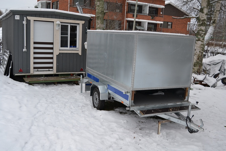

Оцинковка на клёпки. Только добавить профиля с любого строй магазина.
И проложить лентой сырой резины, чтобы не гремела. Оцинковка легче и более устойчива к внешней среде, не понимаю почему все фанеру ставят.

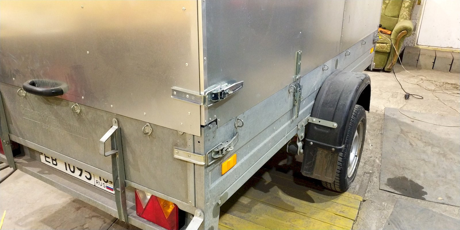

И как оцинковка ? Держит нагрузку, если на неё груз какой опереть? Не повреждает груз острыми краями? Про погремушку спрашивать не стану.
Мой кейс. Груз на нее не опирается, он закреплён внутри. Острых краев нет, не повреждает. Не гремит из за сырой резины.
У вас я так понимаю узкого направления прицеп, а люди зачастую возят самый разнообразный груз, который не всегда есть возможность зафиксировать. Каркас у вас из железа явно, так что в весе не особо думаю выигрыш, а вот мороки с оцинковкой больше (делал с отцом карнизы для гаража, там для красивого загибания надо чуть ли не станок изобретать, а фанера/OSB только лобзик и шурик).
Есть листы оцинковки по ширине до 1500 мм, длина может быть любой, если брать не в магазине, а на фирме. И затем всё прекрасно покрывается.
