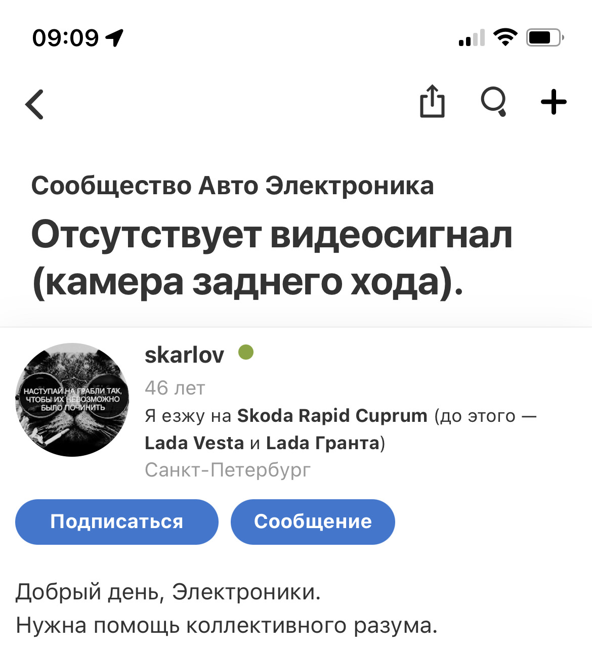

Нужна помощь коллективного разума.
Была куплена андроид магнитола TS18 pro 4/64 вместо штатного ГУ Swing.
TS18 pro неплохой вариант по приемлемой в текущее время цене. Подключается практически все разъем-в-разъем.
Ситуация следующая: была у меня установлена камера заднего вида в штатную ручку крышки багажника: drive2-ru.turbopages.org/…u/s/l/607567586594413633/
С купленой магнитолой шла камера заднего вида в подарок (провода с колокольчиками). Ее устанавливать не стал.
И вот при включении задней передачи на экране андроид магнитолы выдается сообщение "Видеосигнал отсутствует". Повторюсь, что установлена камера заднего вида по ссылке выше.
Что было сделано:
1. Canbus, который был в комплекте, установлен, профиль выбран и сохранен (магнитола перезагрузилась). Профиль выбрал Rapid, но штатное ГУ с конфигурацией MIB (в Canbus он также есть).
2. Настройки камеры менял по всему списку (имеется ввиду разрешение камеры).
Результат- видео сигнала как не было так и нет.
На экране парковочные линии присутствуют.
Что еще можно проверить? Может отсутствовать видеосигнал при неправильном выборе профиля а/м в Canbus?
P.S. вопрос решен заменой камеры на аналогичную с тюльпанами. В данном варианте все работает отлично.
