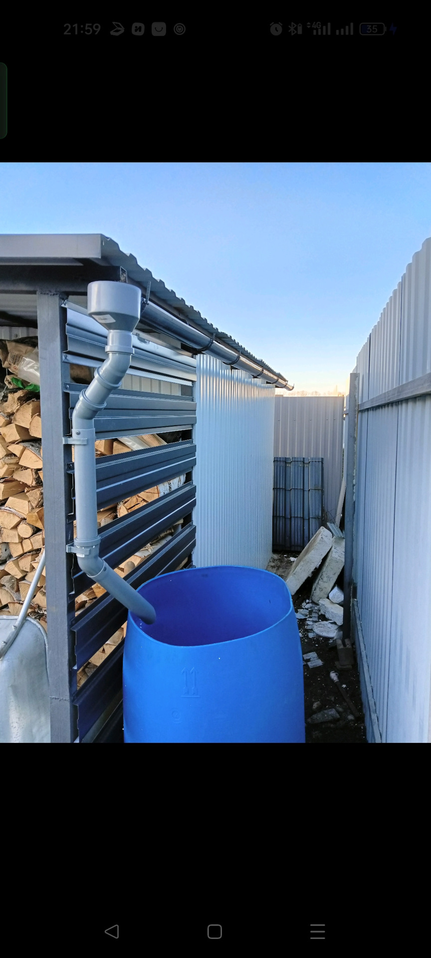

Себе тоже думал идею, сделать сужение с большое диаметра на маленький и пустить воду в бочку. В бочке сделать кран, чтобы можно было подставить ведро для промывки авто, ну или подключить керхер))

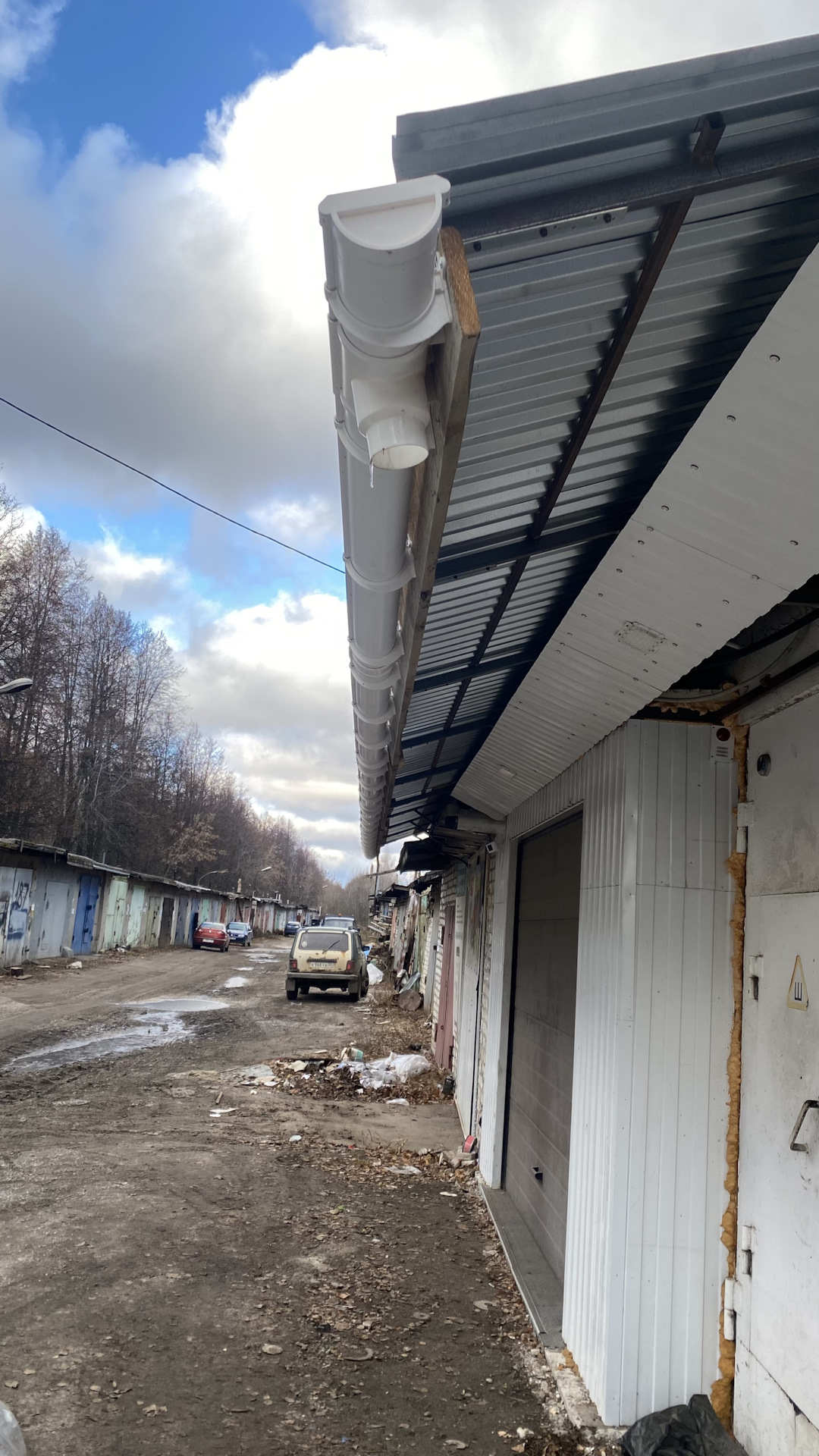

В РФ хорошо, там в сетевых магазинах есть буквально всё. Народ даже не понимает, какое изобилие выбора имеется в наличии и под заказ. В соседних странах почти ничего нет либо всё продаётся только в мелких магазинах и на рынках по диким ценам. Ливнёвка по 20 евро за погонный метр, целевая аудитория владельцы коттеджей стоимостью в миллионы. А народ попроще колхозит из нержавейки или сантехнических труб.

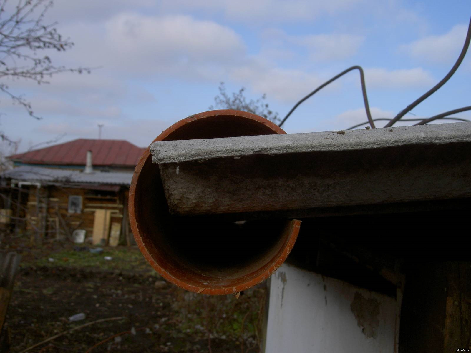

Молодца! Только одно Но! Из серого пластика-стоять не будет. Лет 20 назад делал канализацию на коттедже из 150 светло коричневой Польша. Почему-то осталось три трубы по 2м. Распилил лобзиком вдоль, согнул кронштейны из полосы, и сделал ливневку по одной стороне. Вышло замечательно. Докупил труб и сделал другую сторону. 20 лет стоит, нигде не повезло, нигде не лопнуло от мороза, только чуть выцвела от солнца.

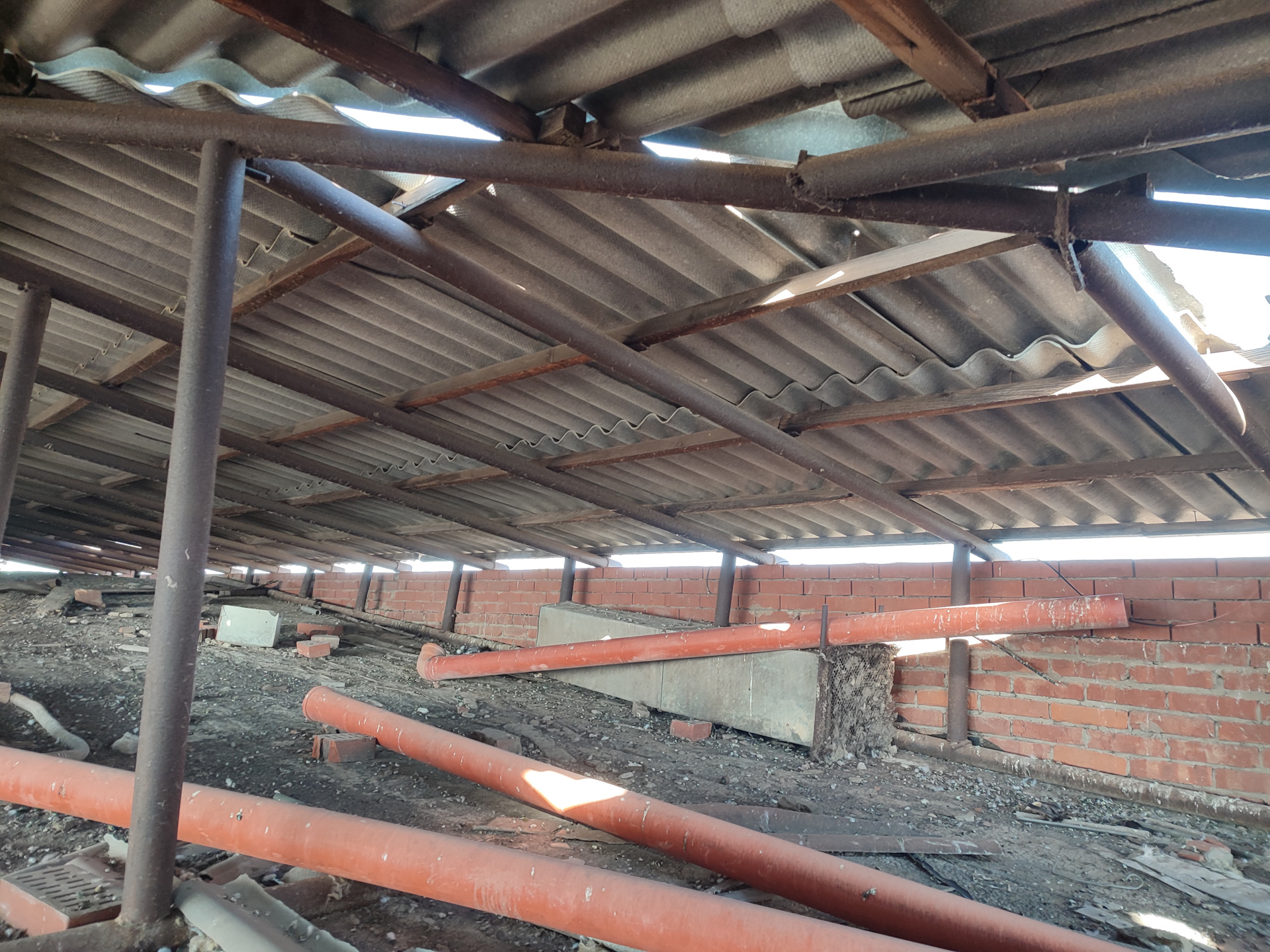

Ну если бесплатно достались канализационные то можно и их. Но покупать не факт, что стоит. Я недавно крышу пром склада разобрал. Там трубы были на чердаке. Кстати жестяной водосток подгнил. Хороший пластик жестянку переживёт.
Сворачиваются они в трубочку.
Поживем увидим )))
У меня на даче воляются такие. Тож думал сливы сделать, но скрутило их. Может состав разный бывает, мож и повезёт. Удачи.
Да, некоторые говорят, что скручивает их, а некоторые говорят, что нормально.
Сделай сверху сетку, что бы листвой не забивалось. Как раз под деревом стоит.
Это идея! Спасибо 🙂
Говоришь что стоять не будет, но у самого 20 лет стоит?!
Он написал про коричневую.
Серые трубы предназначены для внутренней канализации, коричневые, более стойкие, для внешней.
А, понял. Но даже рыжие трубы на солнце портятся.
Я себе из них вентиляцию делал, но все же решил покрасить для доп.защиты от УФ.
Tumofeu4
Материал пластика совсем другой, вот в чем проблема.

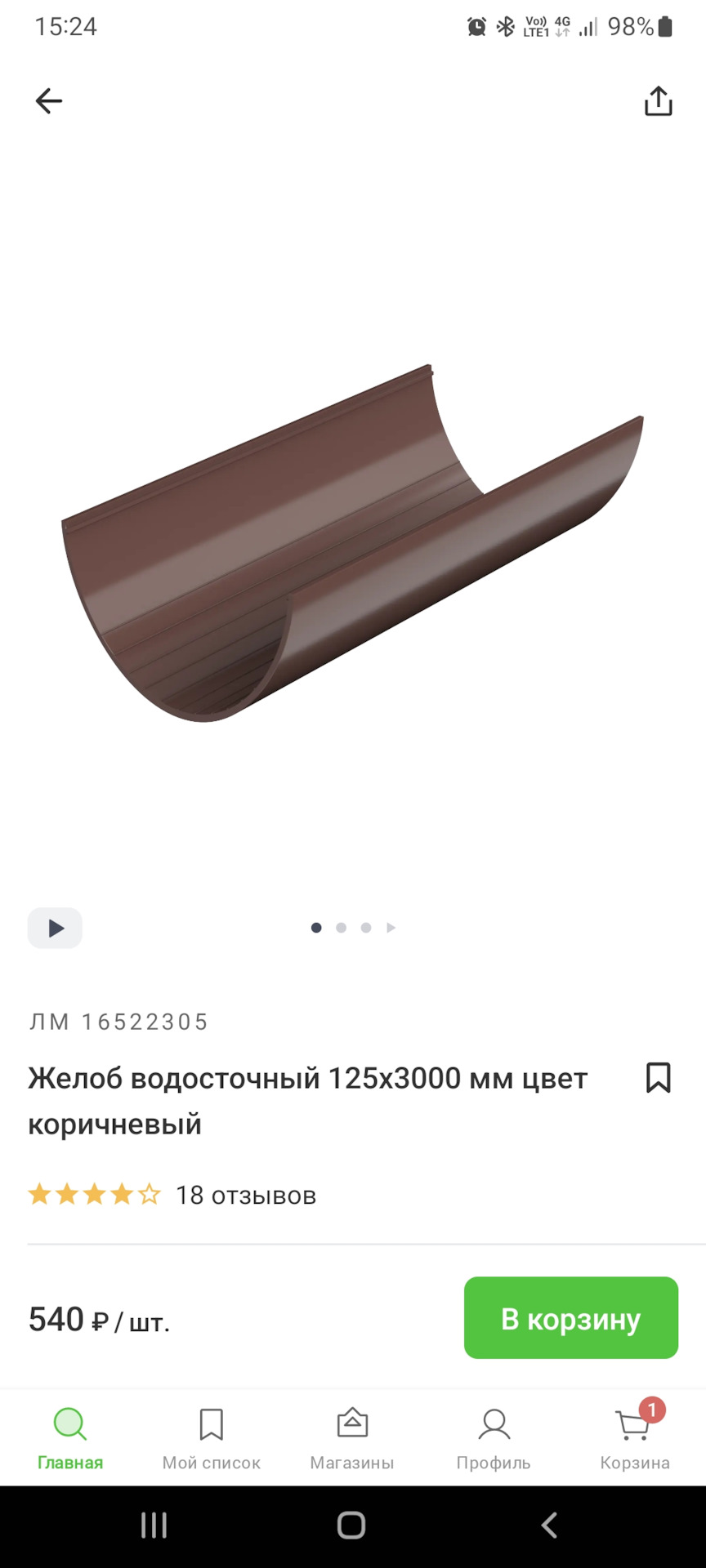

У нас нет леруа, к сожалению. А так в магазинах есть готовые, но дорого выходит раза в 3
У нас уже готовые продаются желоба, в Леруа Марлен krasnoyarsk.leroymerlin.r…vet-korichnevyy-81933213/
