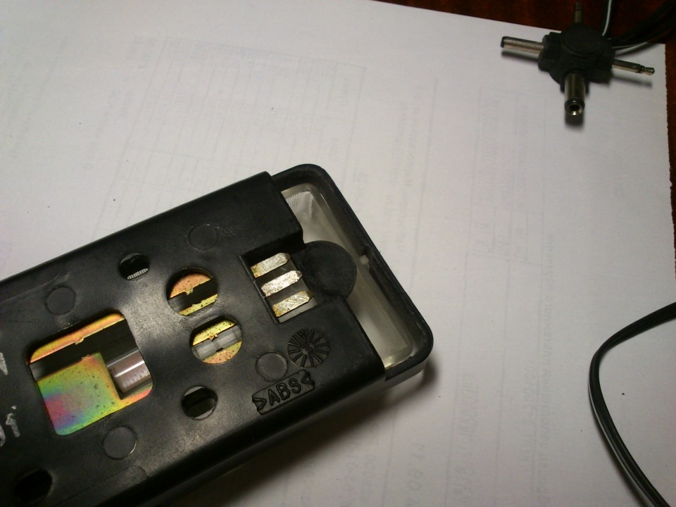

Штатный светильник имеет 2 положения: 1 — постоянно включен, 2 — включение при открытых дверях. Доработка светильника "пилингом" позволяет ввести 3-е (промежуточное после доработки) положение — постоянно выключен.
Доработка полезна и тем, у кого есть проблемы с конфликтом сигналки (при постановке на охрану) и функции "вежливый свет" из-за установки в светильник светодиодных ламп. Точнее поможет тем, кто как-раз хочет поставить светодиоды, но не может себе этого позволить из-за этой проблемы.
Алгоритм работы станет:
2 — постоянно выключен (новое положение),
3 — включение при открытии дверей.
Выбираем оптимальное расположение нового отверстия под фиксацию клавиши светильника. Оптимально оно должно быть равноудалено от среднего (продолговатого) отверстия. Тут пригодится круглый напильник.
Тут же замечаем, что при таком положении другой конец клавиши будет упираться в корпус светильника.
Убираем напильником или ножом мешающий выступ, а также немного кромку самой клавиши.
Последнее. Пассатижами загибаем (приподнимаем) верхний контакт настолько, чтобы замыкание с ним пружинной пластины теперь происходило не в среднем положении (как было), а в верхнем (новом).
Всё. Собираем и ставим обратно.

Вот как-раз для того, чтобы сигналка не тупила, теперь появилось положение "выключено". И светодиодные лампочки теперь не мешают.
А как, стесняюсь спросить, могут диоды влиять на сигналку?
Хотя, сказать по правде, установил в четвере диодные лампы на салонный свет и позже вырубился замок водительской двери. Я в недоумении от данного поста. Однако склонен думать что причина поломки эл. замка в обрыве провода (обычное дело) или плохом контакте.
Прошу прокомментировать связь диодов с сигнализацией.
Замыкает "концевик" и начинает срабатывать сигналка. У меня так было уже. То есть, светодиод имитирует открытие двери.

Честно говоря, не возьмусь сразу ответить. Развёрнутый ответ требует анализа и подготовки. Но такая проблема встречается. По-крайней мере лично мне известны 2 машины с такой заморочкой. Одной также доработал светильник, о другой просто знаю.
Косяк скорей всего кроется в одной или нескольких составляющих из системы: сигналка — иммобилайзер АПС-4 — светодиод — лень или криворукость установщиков сигналки — прочий неизвестный электрический колхоз. А возможно (сейчас в голову пришло) с неким алгоритмом работы АПС-4 (АПС-6) — известные мне "проблемные" машины выпуска 2004-2006.
