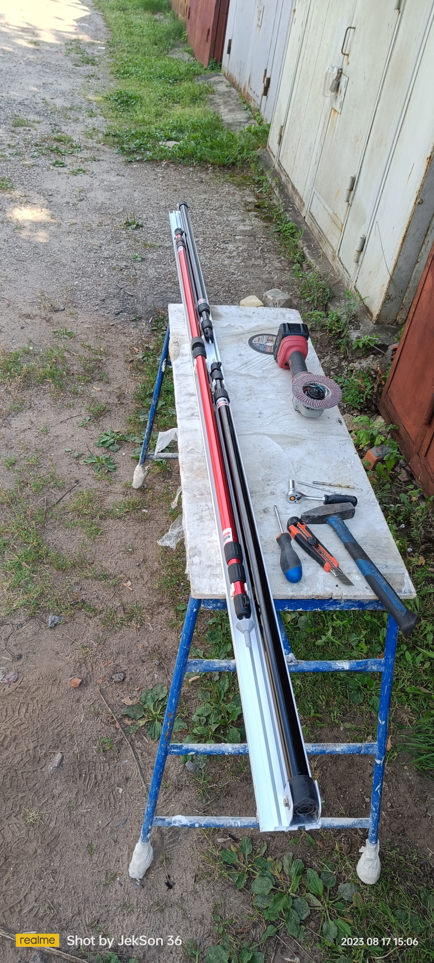

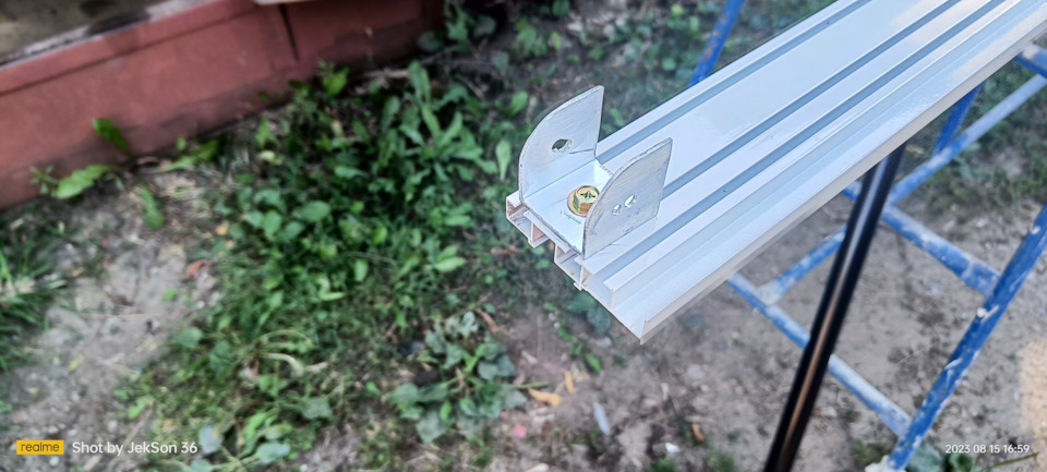

Далее профиля алюминия, сварка аргоном у товарища, заказ телескопических палок из Поднебесной, заказ молний длинных с Яндекс Маркета и ткани Оксфорд с Озона. Дождавшись всех ингридиентов я начал готовить очень полезный девайс. Не буду описывать как резал, подгонял, а уж тем более как строчили вечерами сотни метров швов. Жена в ШОКЕ. Только молний 16 шт, 2,5 и 3 м.

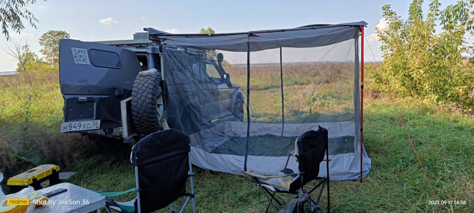

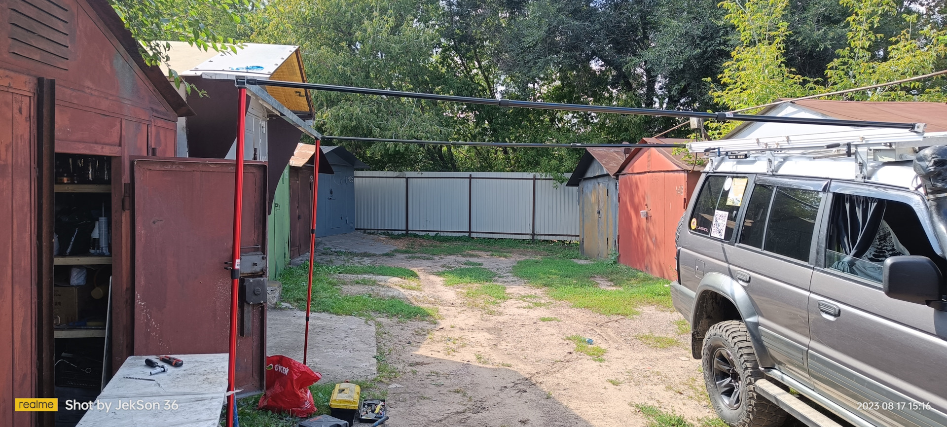

Ну а теперь фото и видео самой первой установки. Полноценную сборку не успели осуществить, снег пришёл. В общем ещё будут посты на эту тему

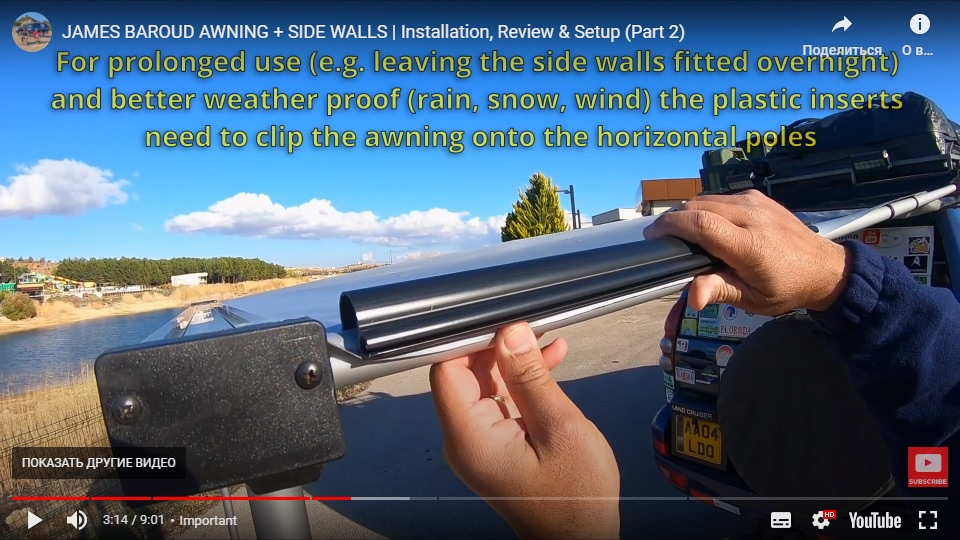

Вот на мой взгляд оптимальное крепление боковых стенок к маркизе — труба с ликпазом:
Ну я думаю 50х50. В моём случае 9 труб этих ещё возить, закреплять, всовывать боковины. Не годится! Мне достаточно боковину на молнию застегнуть и по краям зафиксировать шнурком. 20сек. ))
годно!

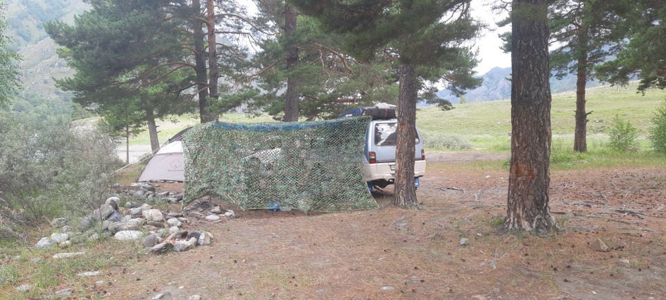

А я себе перед прошлой поездкой на море в быстром темпе сварганил такую маркизу.
www.drive2.ru/l/600051874862739990/
Очень бюджетно получилось. Применение её есть в записях в бж но ауди
www.drive2.ru/l/605120348588892479/
Позже думал доработать, сейчас даже и думать о ней некогда в связи с СВО
Быстро у меня получился каркас и крыша. Усё! ((( потом залип со швейной машинкой на два месяца, вечерами, день через три, примерок тридцать точно делал.
А вот быстро и совсем не дорого верх основной получается.

Написал честно, подсмотрел в свободном доступе. Из многих выбрал лучшее на мой взгляд.

Вопрос (просто тоже засматриваюсь в сторону маркиз): а при сильном дожде не сложится внутрь? Просто у вас очень большая площадь крыши у маркизы и создаётся ощущение двух маленьких бассейнов сверху.
Стойки передние регулируются практически в любом положении. делается угол слива за 15 сек. Эти же фото все примерочные, все с плоской крышей, так было нужно.
А попасть в дожди не довелось, выехал только в Абхазию с ней, так и не разу не развернул, не было нужды.
