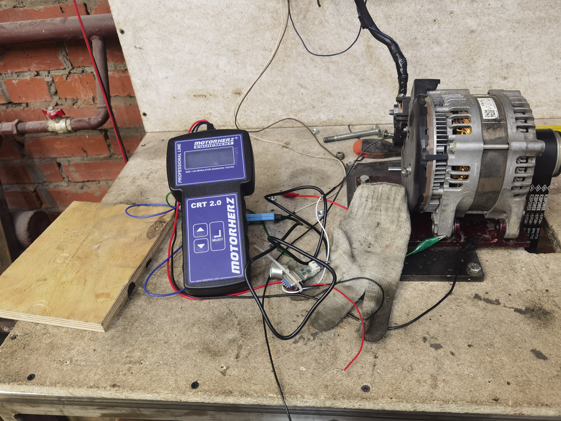

Добрый день. Суть такова, надо управлять генератором VAG по лин шине. Есть, кто уже разбирался с данной задачей ?
Контроллер любой, ардуино или стм32 или есп…
В данный момент управление идёт через спец прибор, так же есть лин анализатор. есть логи лин шины.

Искал решения по вашему запросу. Не для постоянной работы, а для разовой диагностики. И вроде как информации много по Lin и примеров, и схемы граберов, но эмулятора аля ардуинка не нашел. А рисовать что то самому для разовой работы опыта не хватает. вот пример пробника, хотя автор говорит про опыт с эмулятором…
Нужно с живой машины с такой геной снять логи кан-хакером например, потом им же попробовать запустить отдельно стоящую гену.
и вот если(Когда) получится это сделать — получившийся набор команд нужно уже запрограммировать в любой понравившийся контроллер…

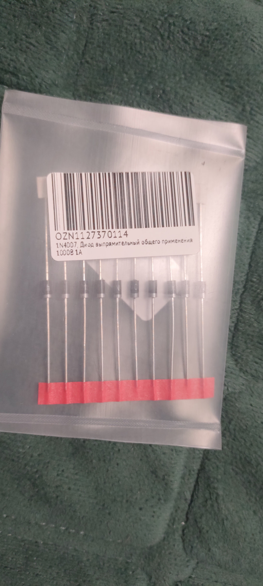

EBOSHI
А эмулятор вы просто предположили что можно сделать, или возможно видели где то как их делают? Просто как я понял этот датчик на акб типовой.возможно видели чтоб кто то уже делал эмулятор?
Диод впаяй
Что тебе не нравится в моем ответе?
Для этого всего навсего надо прочитать комментарий снизу.но чукча не читатель, чукча писатель.
Дык ты не правильно понимаешь смысл диода.
Он не увидит что у тебя повысилось напряжение.
Кто не увидит, и куда оно должно повыситься при отключённом эбу генераторе?
Я посмотрел твою запись.
Что то ты там наколхозил ужас просто(
Тебе надо не в разрыв датчика ставить.
А в цепь питания датчика(предохранитель к примеру)
EBOSHI
Ищи предохранитель впаивай туда диод.
на Киа прокатывает такой.
И все будет тип топ.
Только вот на лето убирай
Хонда не Киа. Нет на ней предохранителя
Тебе нужно в цепь + датчика впаять диод.
И все будет ок.
Система будет думать что у тебя АКБ не заряжен и будет пытаться поднять напряжение.
Ну либо включать фары на постояннку.

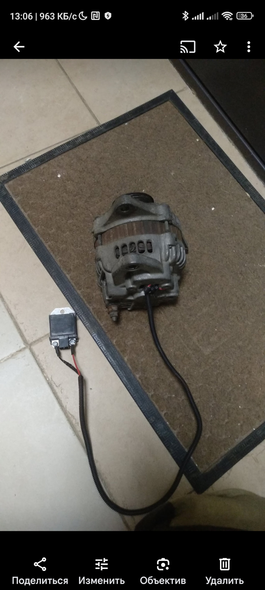

Как управляется? Изменением напряжения на ротор? Так? Если так, то регулятор напряжения внешний, а на сток повесить резюк (что статор есть). Колхозно совсем, но может прокатить
Как вариант можно попробовать
Ниже тебе верно предложили, внешний с 3 мя режимами, прикольная штука, работает, себе ставил на побаловаться
