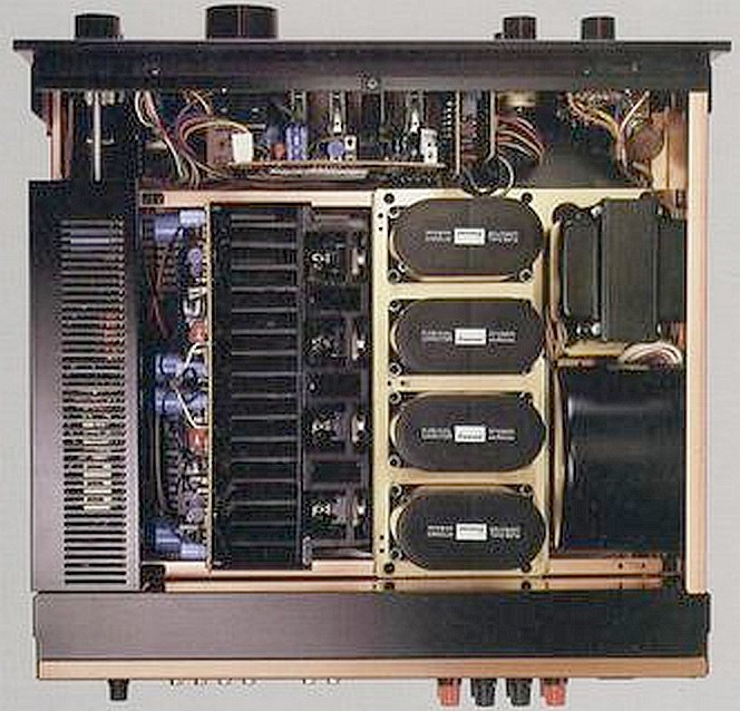

Данные усилители весьма примечательны своими системами охлаждения. Радиаторы не просто собраны из 2 частей. Эти части изготовлены по разным технологиям: та, на которую крепятся транзисторы — экструдирована, основная — отлита в песок/землю/форму (выбрать по вкусу).
ИТОГО:
— оба четыре с diamond differential circuit в основе. Даже в РИАА-корректоре эта же схема применена.
— D707 и 819 — попроще: один, но большой трансформатор, одинарные конденсаторы, 1 пара транзисторов на канал.
— D907 и 919 — поразвесистее: 2 трансформатора: ШЛ и тор. Двойные конденсаторы. 2 пары транзисторов на выходе. И, видимо, поддержка МС-голов в корректоре. Хотя, судя по надписи на схеме, и 819/D707 этим не обделён.
— 819 и 919, видимо, имеют клипсы вместо выходных терминалов. D707 D907 — уже нормальные винтовые терминалы. AU-D907 Limited — тем более.
— AU-D907 Limited = AU-D907, но покрыт розовыми соплями единорога. Может, какие-то деталюшки поинтереснее.

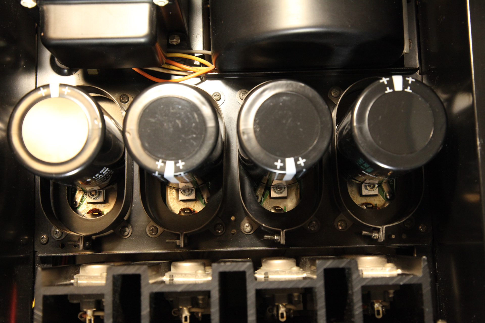

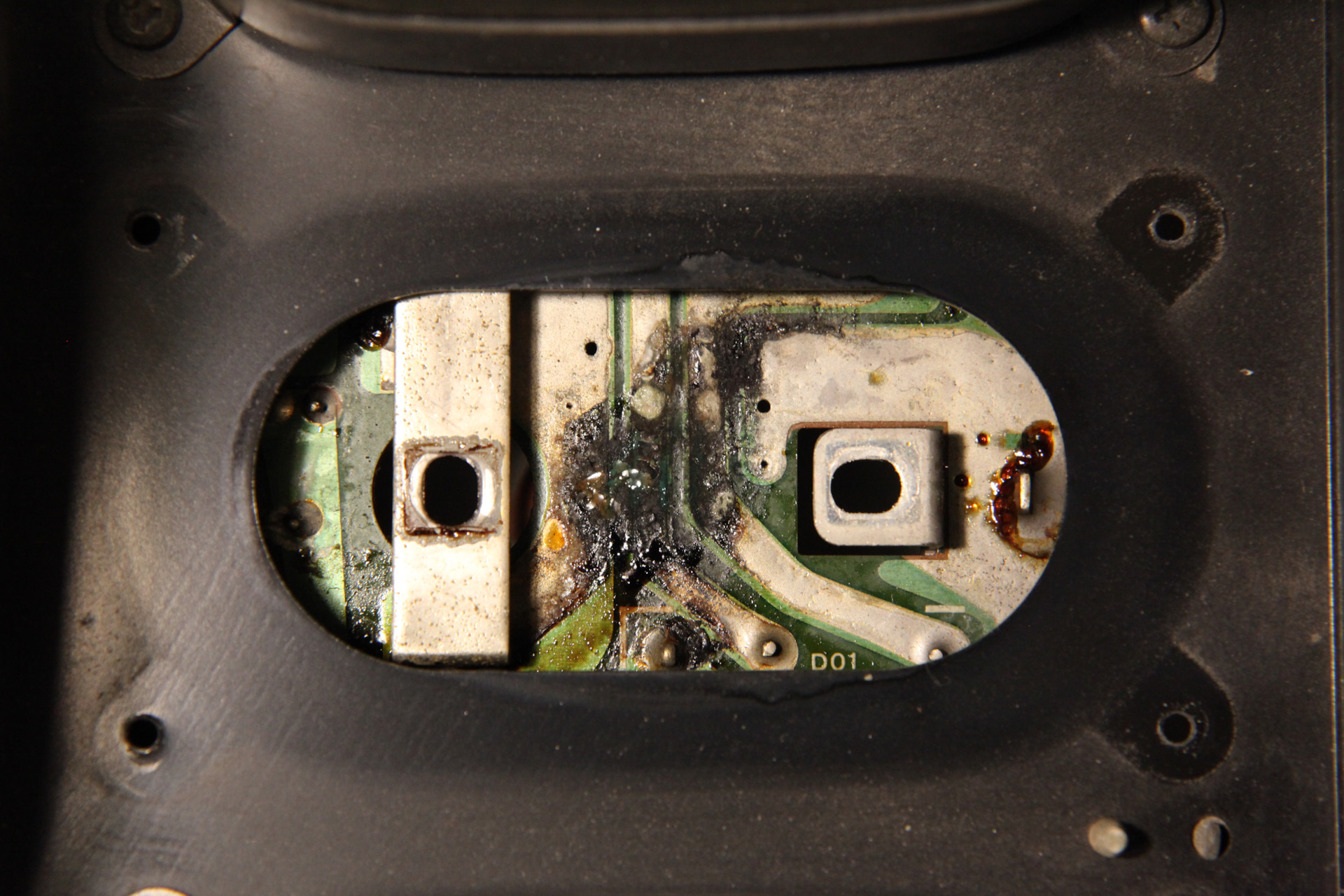

Эти овальные электролитики… Бывает, они вытекают. Приходится менять на круглые. Дорогостоящий ремонт.
Это сами электролиты овальные? Чисто для дизайна, или есть какая-то разница с обычными?
Вот круглые на моей практике ни разу не вытекали! Другой разницы не вижу :))))

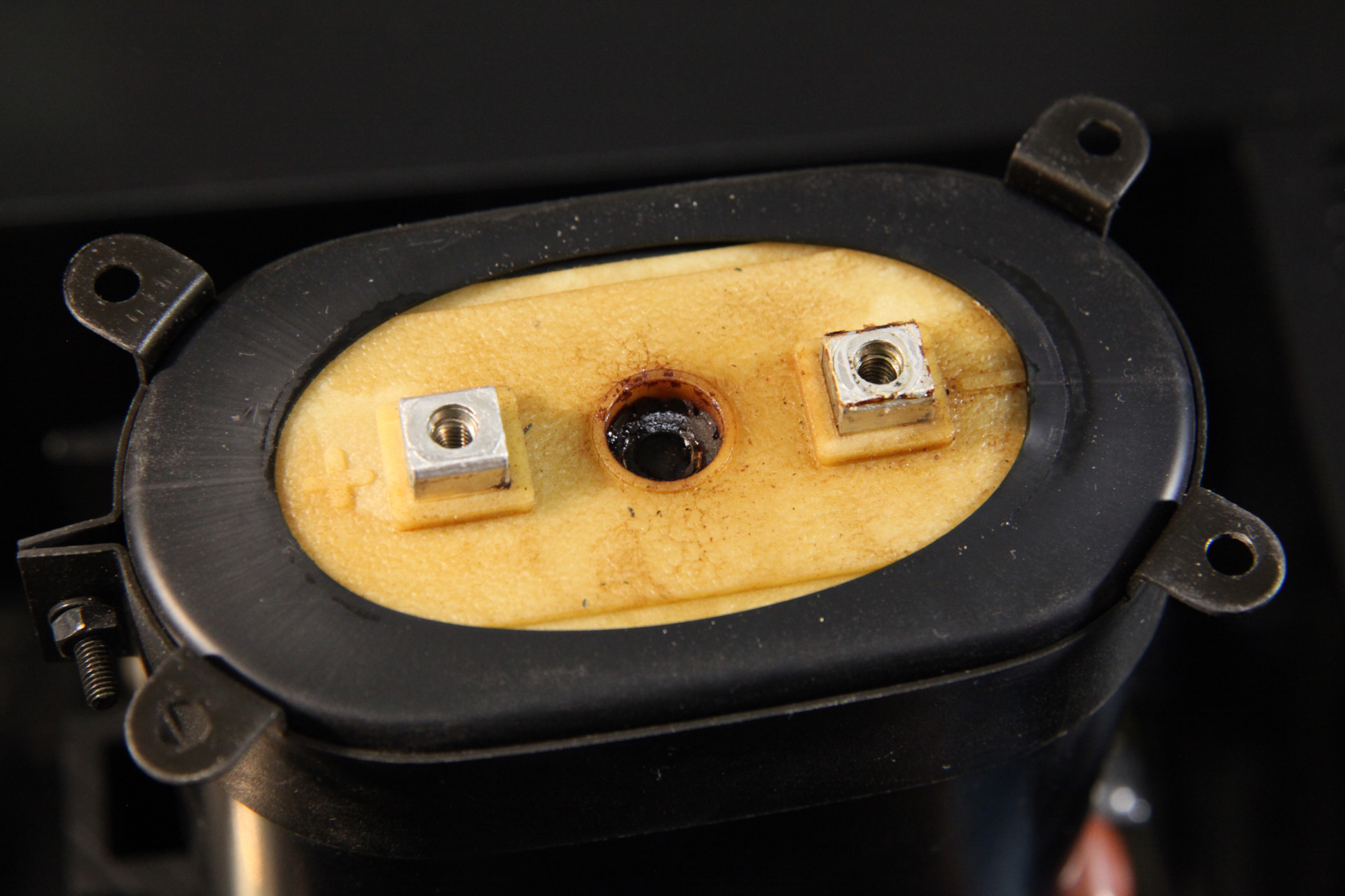

В нём ёмкости пара сотен пикоФарад… А при прозвонке на сопротивление — он больше на резистор похож!
А СТОЛЬКО намотали!
Остальные три имеют примерно 80% от номинала, и высокий ESR. А этот — "пустой".
Ставил EPCOS. Раза в 1,5 больше по ёмкости, и даже чуть выше по напряжению. Делал переходную шину на один конец.
А НАДО БЫЛО по 2 ставить! Или не лезут?

Вот это дорожки! Мощно!

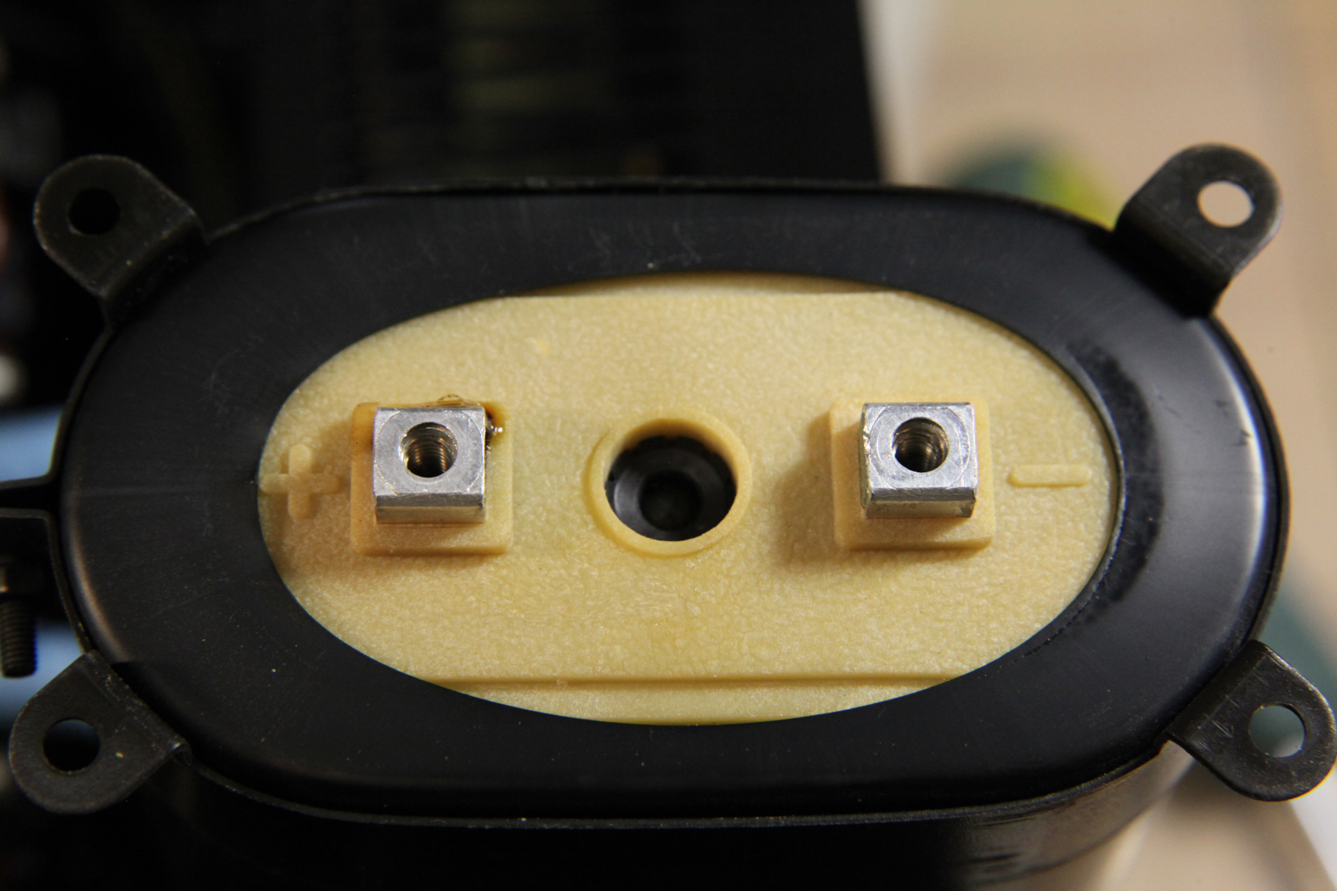

Они однополярные, или 2 банки, затянутые термоусадкой?
Обычная одинарная. Просто, на неё слон наступил…
Понятно. Да. Это — печаль. Т.к. плющить круглые банки — то ещё занятие, а меньший диаметр = меньшая ёмкость, или худшее качество.
