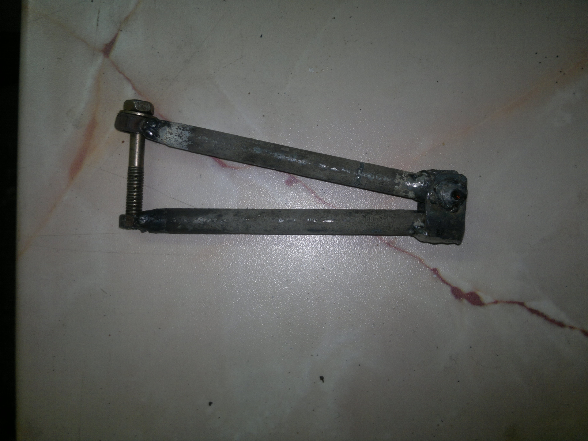

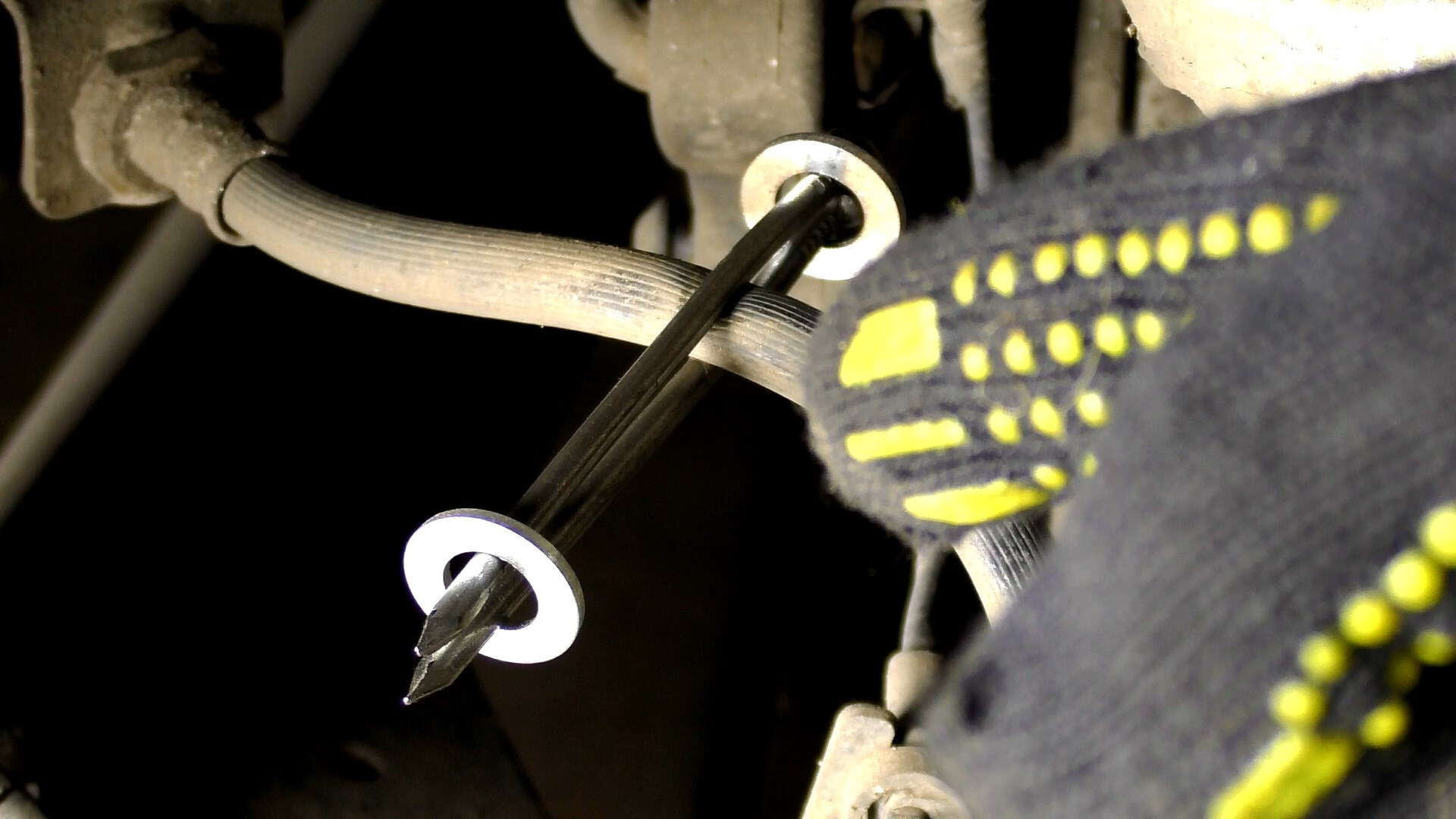

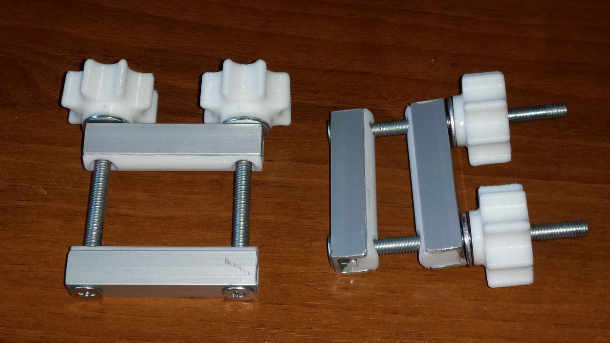

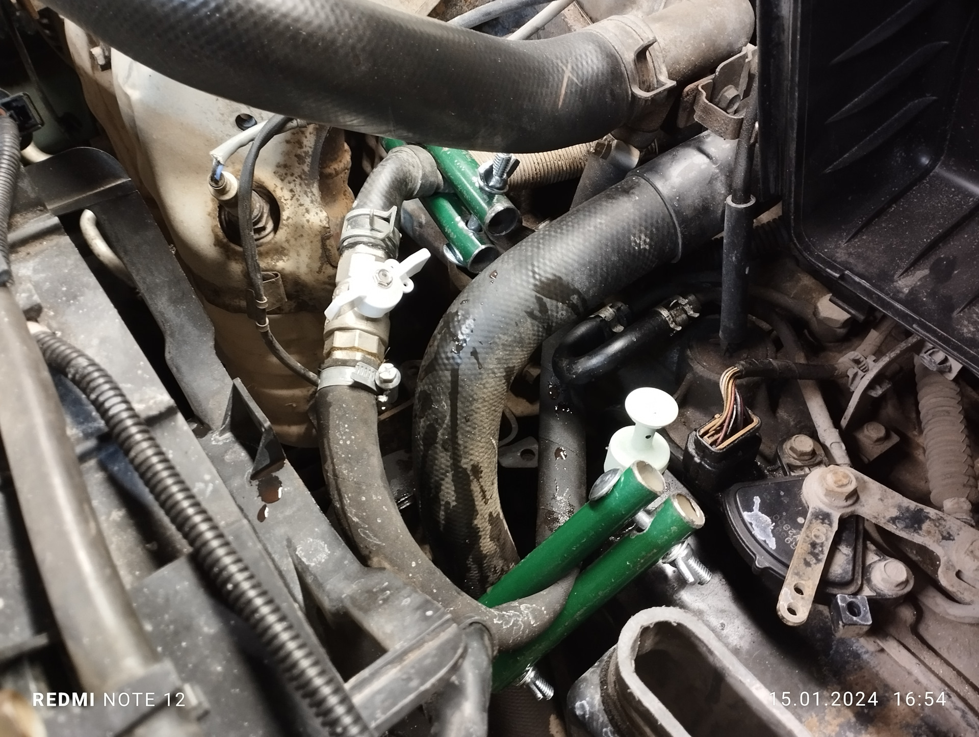

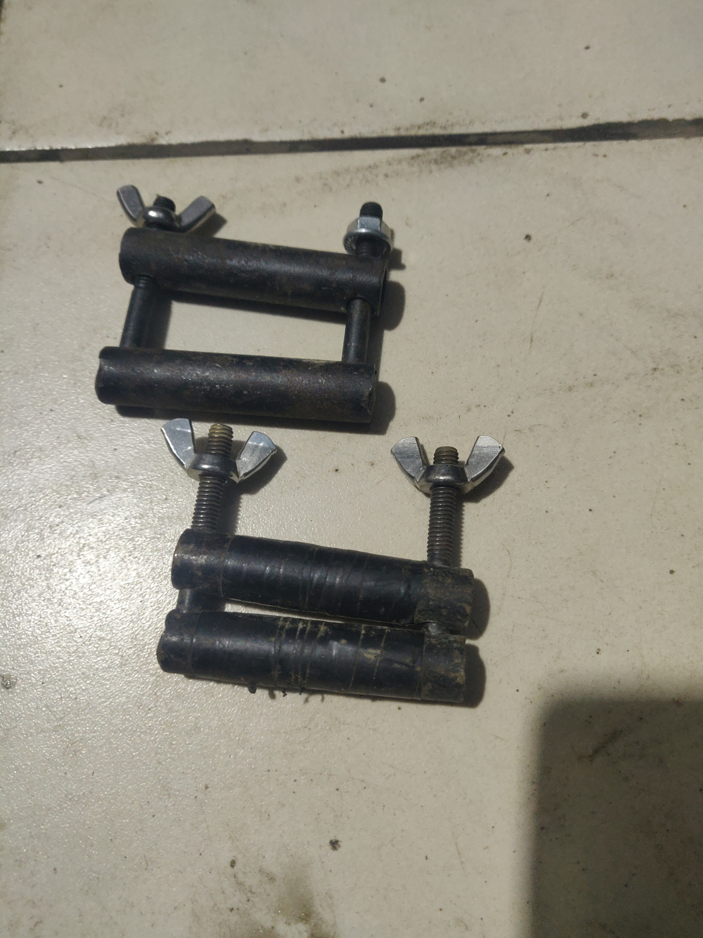

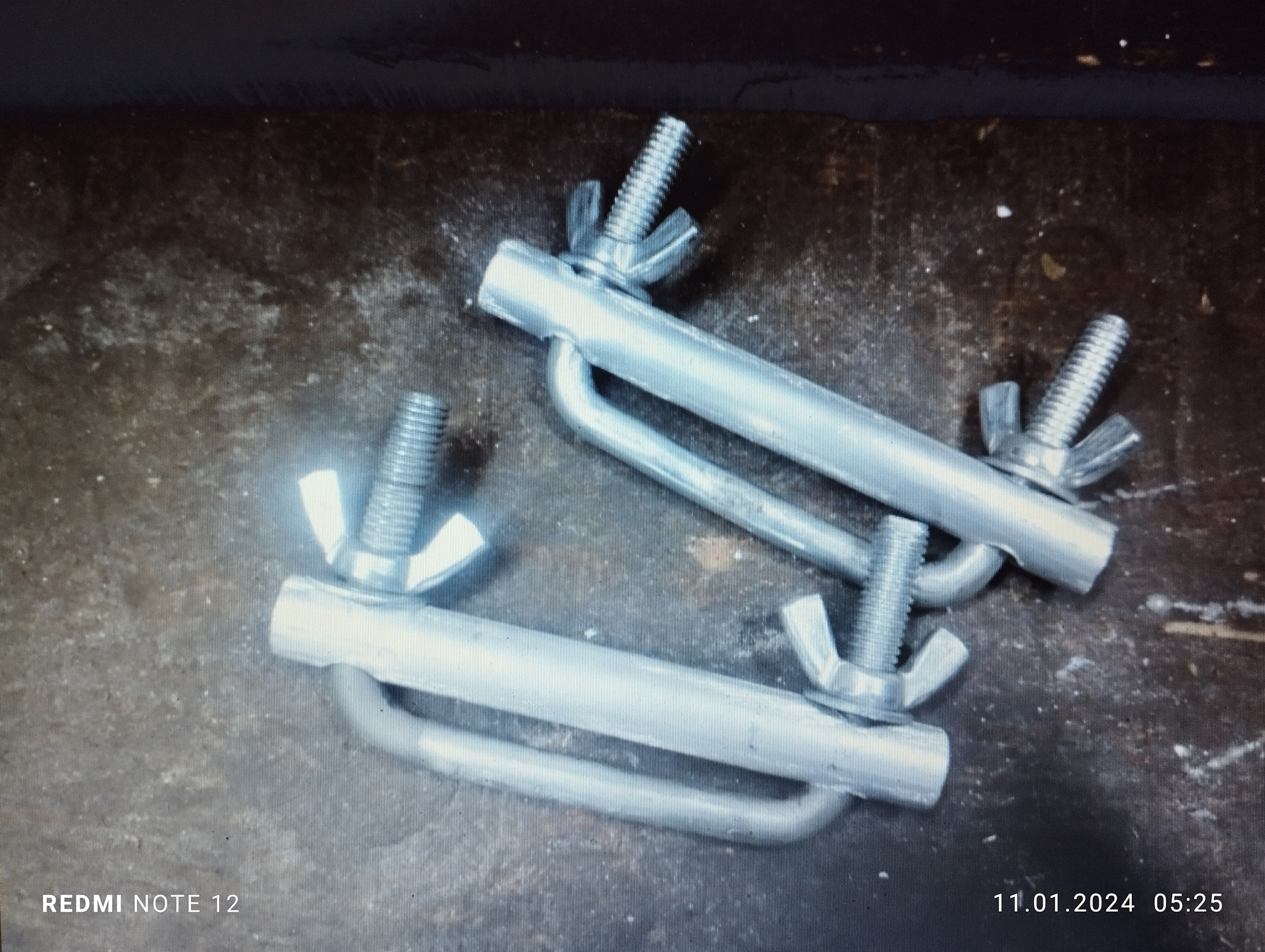

Не то время сейчас что бы покупать данный девайс, но обойтись без него при работе со шлангами не выйдет.
Замострячил так скажем по дишману.
В районе попробовал, затягивает хорошо надежно, ни капли не выбегает, трубку не гнет.
Трубки стальные от ручек старого снежного скребка.
Трубка 20 мм тонкостенная длинной 150 и 100 мм.
Болт 8 мм L70 мм и L60 мм.
Гайка барашек 8 мм.
Шайба 8 мм.
И каких только инструментов для шлангов и патрубков я не нашел на просторах интернета, на любой вкус цвет и кошелек.
А вы какими приспособами пользуетесь.

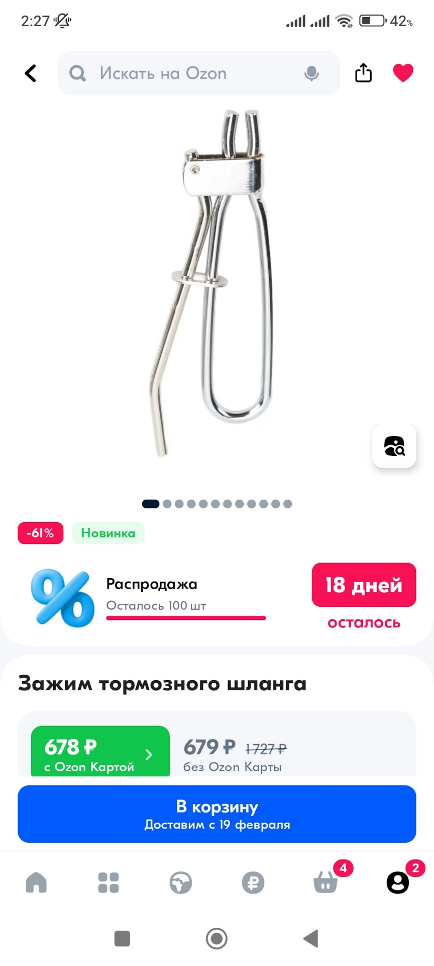

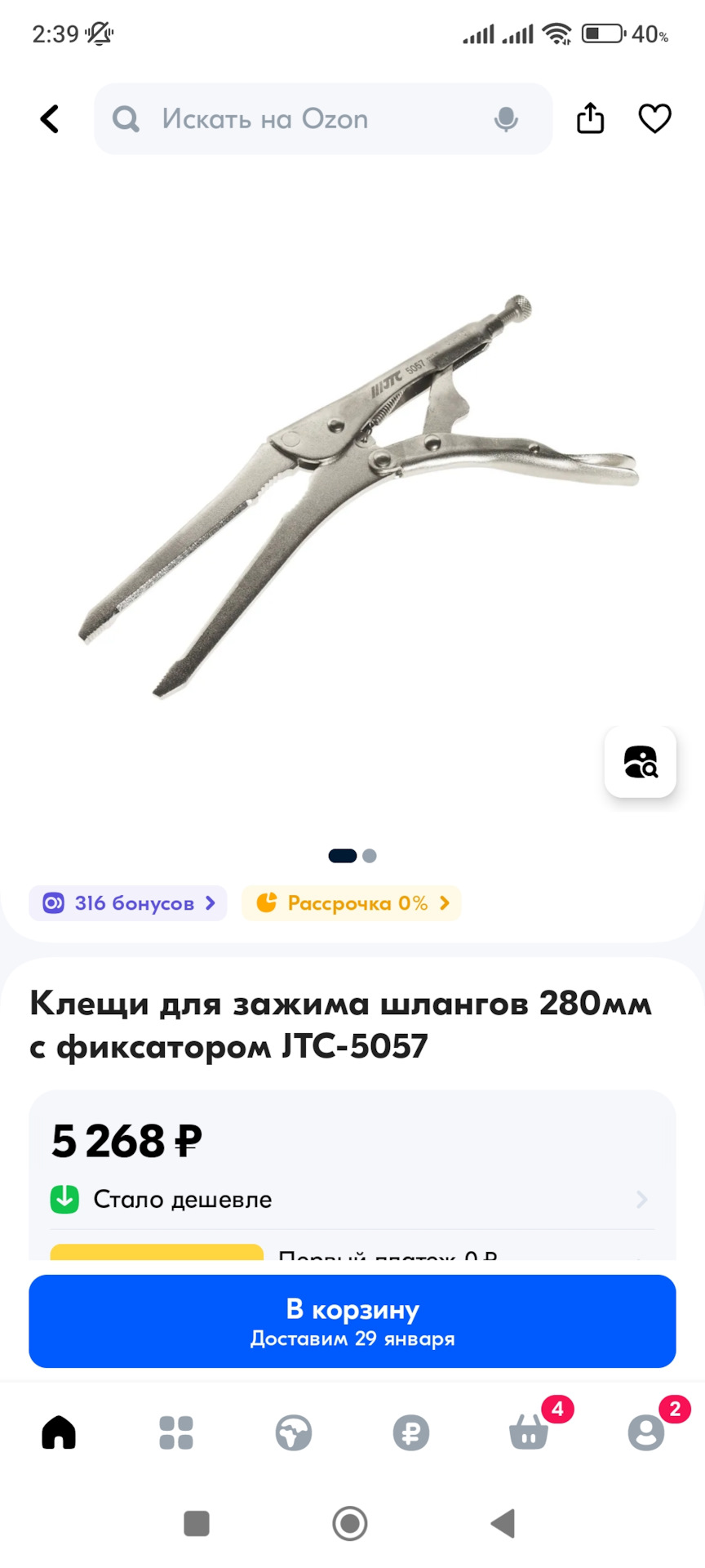

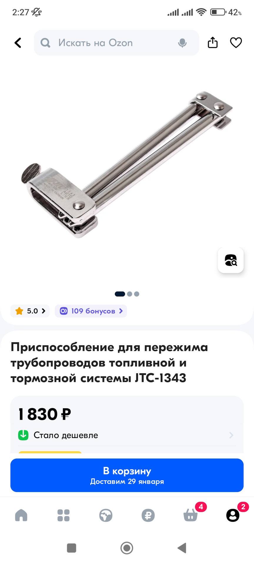

Ничего эдак цены-то подросли… JTC-1343 года полтора назад, рублей за шестьсот брал.

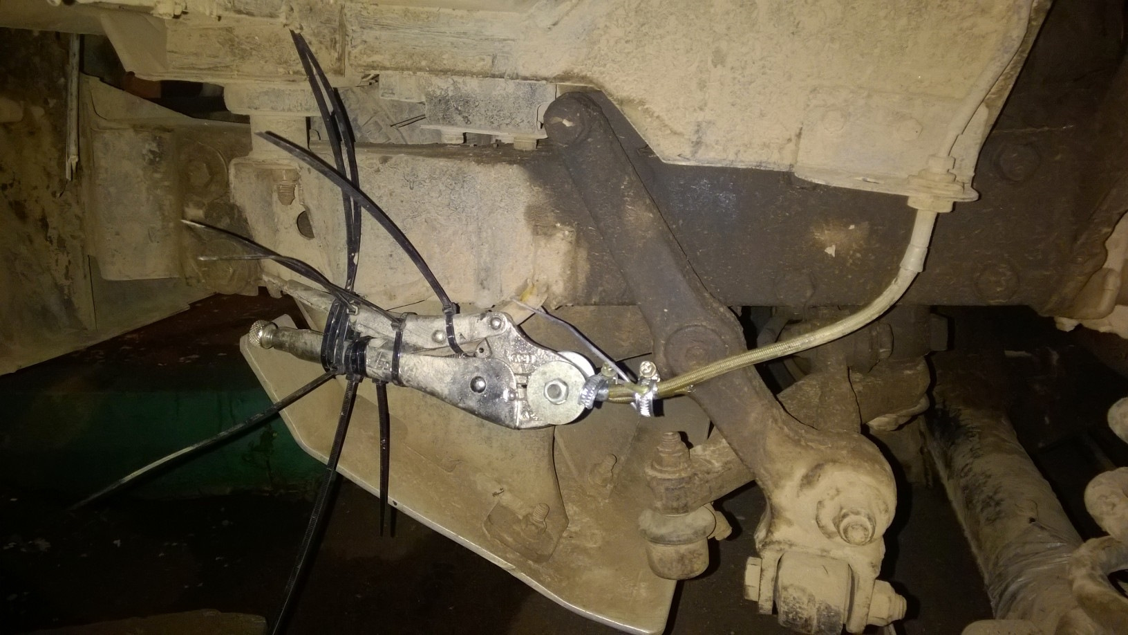

Максимально вредный совет. Шланги после этого подлежат обязательной замене, ибо, нанесены критические повреждения.
Писал отдельный пост про подобное вредительство с пережатием шлангов. Таким деятелям нужно пальцы этим инструментом пережимать.
TheTERMINATOR
Если шланг пережат двумя трубками- какой вред?
Объясните
См. мой пост в БЖ — Ликбез по шлангам.
ну с некоторым интересом посмотрел другие посты.
про шланги не нашел…
а тут то в трех словах нельзя сформулировать в чем беда от зажимов?

а нахрена люди тормозные шланги зажимают?
Шланги охлаждения конструктивно такие же.
Ну лишь постольку, что армированы немного.
Но у тормозных шлангов совсем по другому.
Принципиальной разницы нет.

Полный комплект шлангов и трубок всегда под рукой, чтобы менять после такого пережима?

Зажим с фиксатором через лист резины пережимает любой шланг-патрубок. При этом у тебя есть зажим с фиксатром сам по себе для других работ. А вы тут мутату разводите, на ровном месте. Тоже мне проблема шланг пережать. Покупать еще для этого специнструмент.
Если у тебя есть деньги реально проще и быстрее использовать специнструмент, если их нет приходится изощряться и думать
Если ты живёшь на отшибе, а делать надо сейчас, а не когда удастся найти и купить. То включаешь голову и делаешь чем есть. А деньги мои считать не стоит, я не трачу их на ерунду, если можно без нее обойтись.

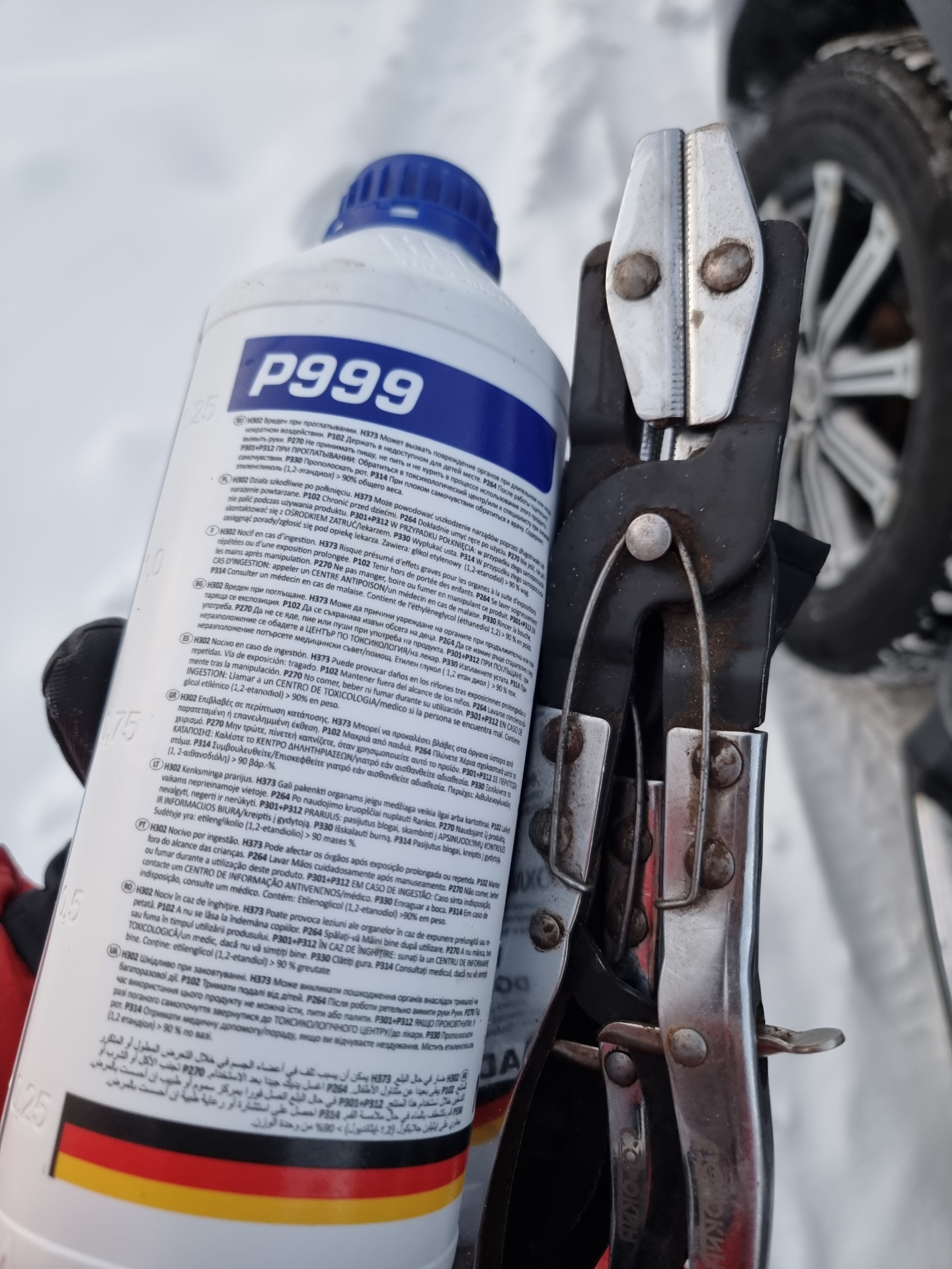

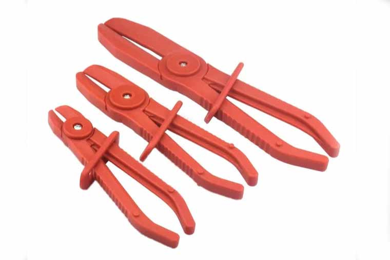

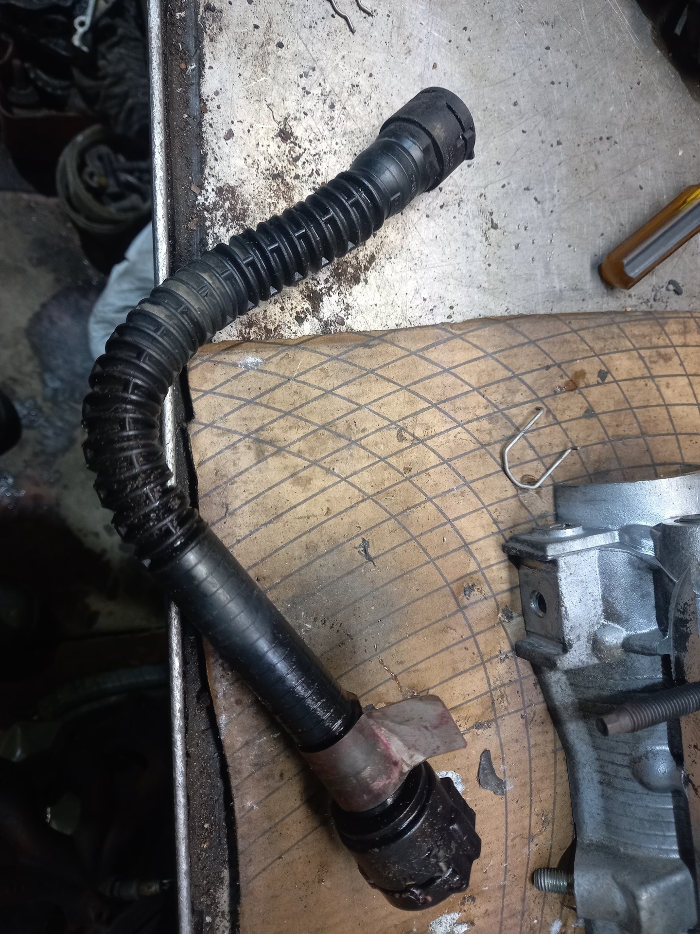

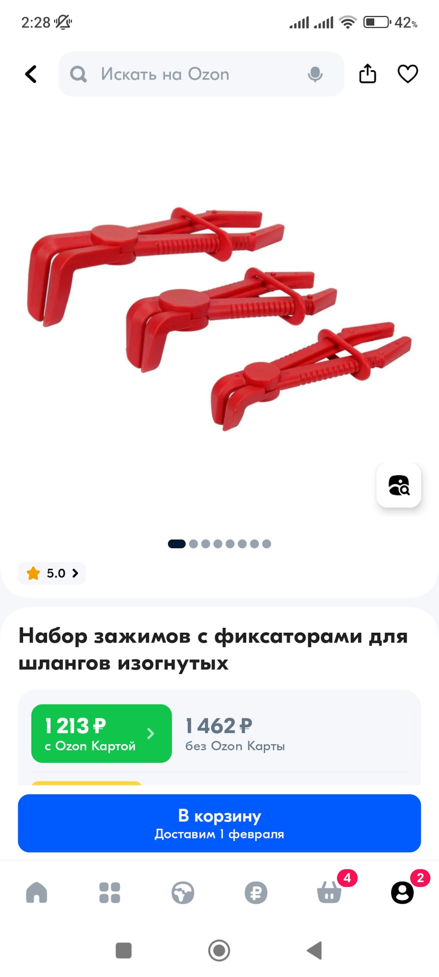

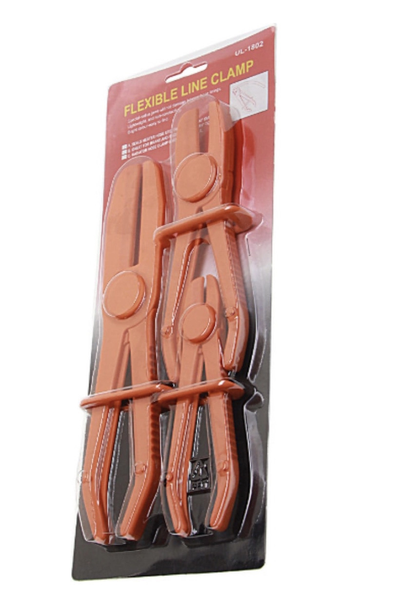

Пользовался одно время магазинными. Как ножницы по металлу советские, только из пластика. И фиксатор на рукоятках. Очень удобный набор был
Фото давай
Вот такой был и цвет такой же. Марку не помню
Таки они у меня в посте и есть, но они плохо зажимают, так как зазор
Именно.
У меня есть такие клещи.
Чтото не внушают они доверия
Они не переживают патрубки совершенно, так как у них середина на скос
Я тоже заметил .
Или они рассчитаны на какую-то определенную толщину.
Не больше не меньше
Да они вообще нина что не рассчитаны, хоть фирменные хоть китайки одна фигня

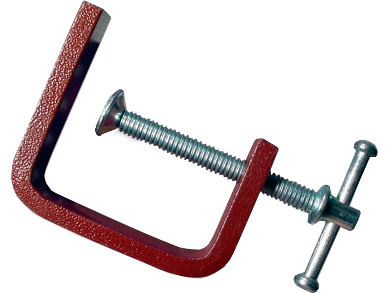

А струбцину религия не позволяет использовать?
Какую?

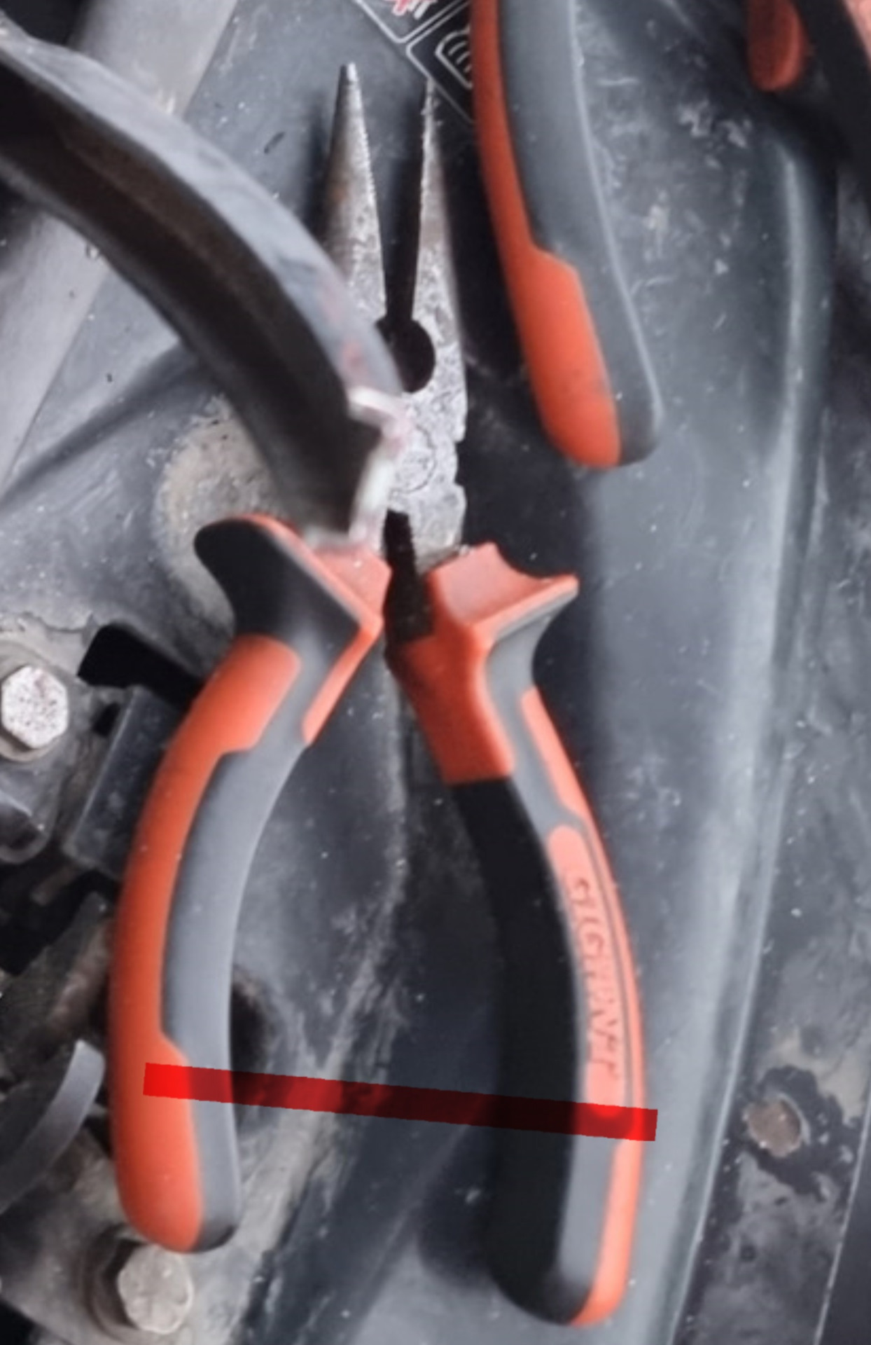

Есть ещё такой вариант, обычные узкогубцы, ими зажимается и стяжками фиксируются ручки если прям вообще ничего нема.

Так он стоит дороже зажимов, проще уж зажимы купить
Дык никто не заставляет брать King Tony. Обычная китайчатина 400р, при этом у тебя получается один девайс на все размеры и регулируемая сила сжатия.
Пользуюсь тем что есть- обычными раздвижными струбцинами
Крайне редко требуется.
А тормозные шланги можно пережать обычной струбциной.

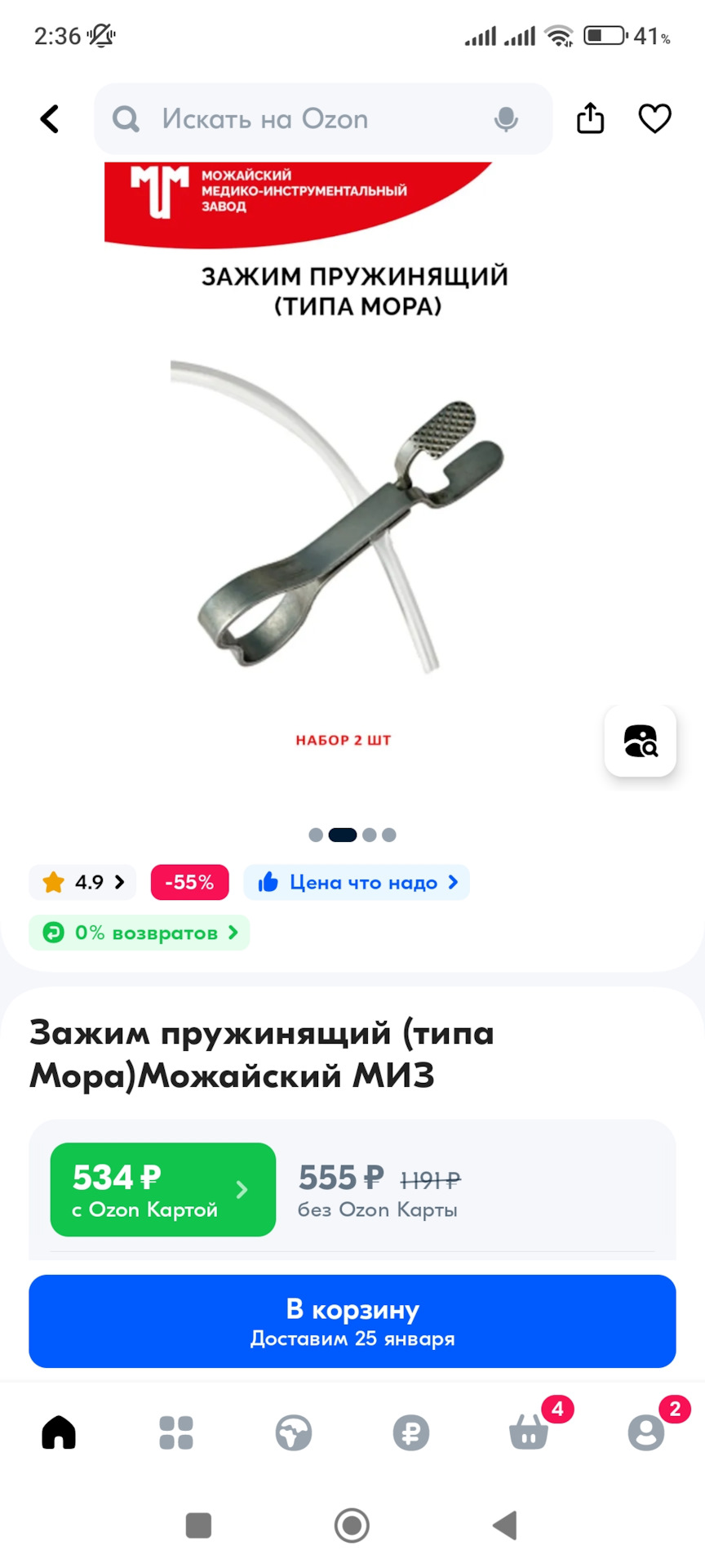

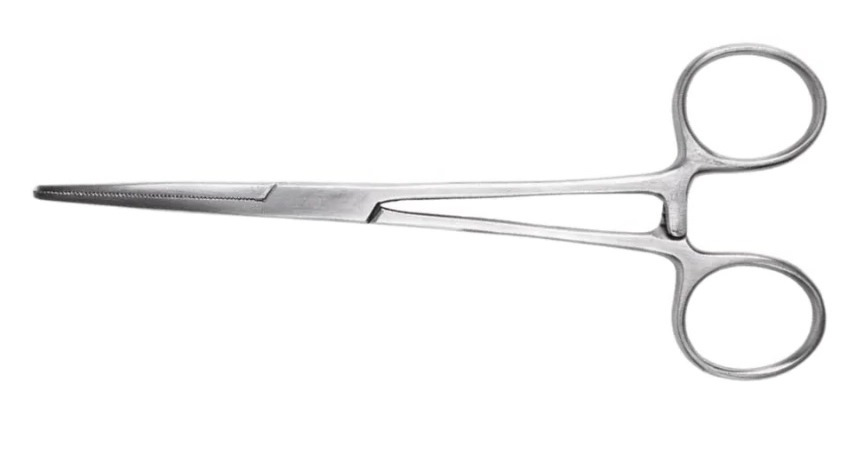

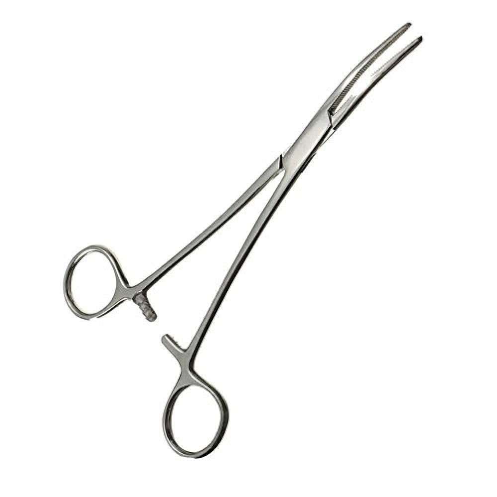

Медицинский зажим выручает.
вот точно такими и пользуюсь
Вещь 👍
В сша резьба дюймовая, а ты фото метрическая😊
И на машинах?
я медецинским зажимом пользуюсь…от деда достался

Что за медицинский фиксатор
Их много типов и размеров. Продаются по блошкам свободно.

Я просто подкладываю тряпку и зажимаю обычной струбциной.
Ну если ты это делаешь раз в пару лет то да можно и этим обойтись, а если раз в неделю то уже будет напрягать эти тряпочки
Щланги тормозные редко пережимаю, только если надо снять конкретный суппорт, а например для замены тормозной трубки, просто нажимаю тормозную педаль, где то на треть хода и ставлю подходящую распорку упирая в подушку сиденья, поршни в главном перекрывают отверстия и ничего течь не будет, работай и ничего не капает. А для системы охлаждения, требуется очень редко, если какие то мелкие шланги, то проще сдёрнуть и затычку вставить в шланг, а на ответную част колпачёк надеть потеря антифриза мизерная. Если что то глобальное, то проще антифриз слить, да и на многих машинах в некоторых соединениях идут не шланги, а пластиковые трубки, которые ты при всём желании не пережмёшь, вот такая например, от маслоохладителя на Опеле Инсигния дизель.
