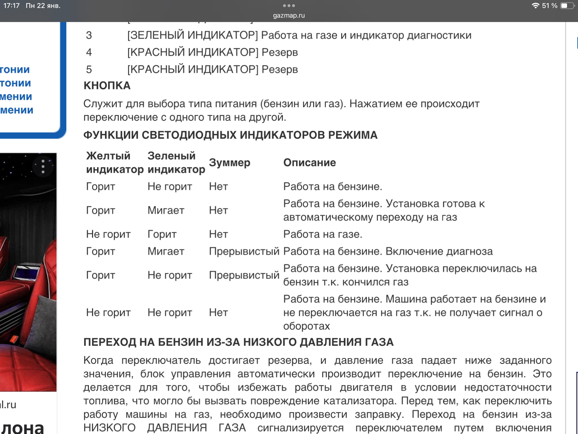

В прилагаемой таблице такого варианта нет!
Куда копать?

Шланг газовый с редуктора снимите, посмотрите есть ли давление, оденьте и снова пробуйте переключиться.
У меня Ловато смарт. Мигает когда засирается электромагнитный клапан и переходит на газ либо сам с трудом, либо после более сильного прогрева рукой
ПоСмотрите датчик температуры на редукторе и там могли банально провода отгнить. На гбо переключение завязано на температуру, мозги не видят положительную температуру вот и непереключают.
Срок ТО подошёл? Мне на мою первую "газировку" юмористы — установщики ставили, что бы деньги не забыл привезти.
Написать вопрос в поддержку производителя ЭБУ гбо самое очевидное
А какой редуктор?
Ловато 4
Такого нет редуктора, ловато 4, очень похоже на то что мозг ждет пока редуктор прогреется чтобы включить газ, если ничего не пикает а просто мигает. Грубой очистки как я понимаю это в самом редукторе, если да то смотрите все провода к редуктору, может какой отошел. А так комп подключить и глянуть что там происходит
Пощупайте газовые форсунки, и если дергаются — работает на газе, если молчат — на бензине.
И там же в таблице чёрным по белому написано: "мигает зелёный индикатор — работа на бензине, установка готова к автоматическому переходу на газ" — может редуктор ещё не прогрелся, и она не перешла на газ?!
2 часа отъездил-без изменений.

Проверить соединения (фильтр, форсунки, редуктор, катушки, датчик температуры). Открыть баллон.
Снять и поставить предохранитель гбо на место через минуту.
Смотри температуру редуктора или температура газа
85*
Датчик давления или фильтр
