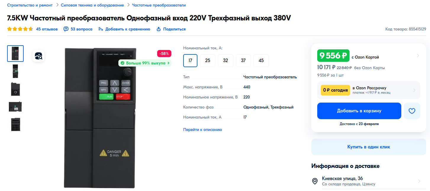

Лучше продать (пока новый) … и купить СО7б (+ частотник на 7,5Квт) — эта связка будет тянуть … но к ней так же нужны влаготделитель и осушитель (+ желательно теплообменник для охлаждения воздуха т.к. нагрев воздуха будет "шкалить" при длительной работе)

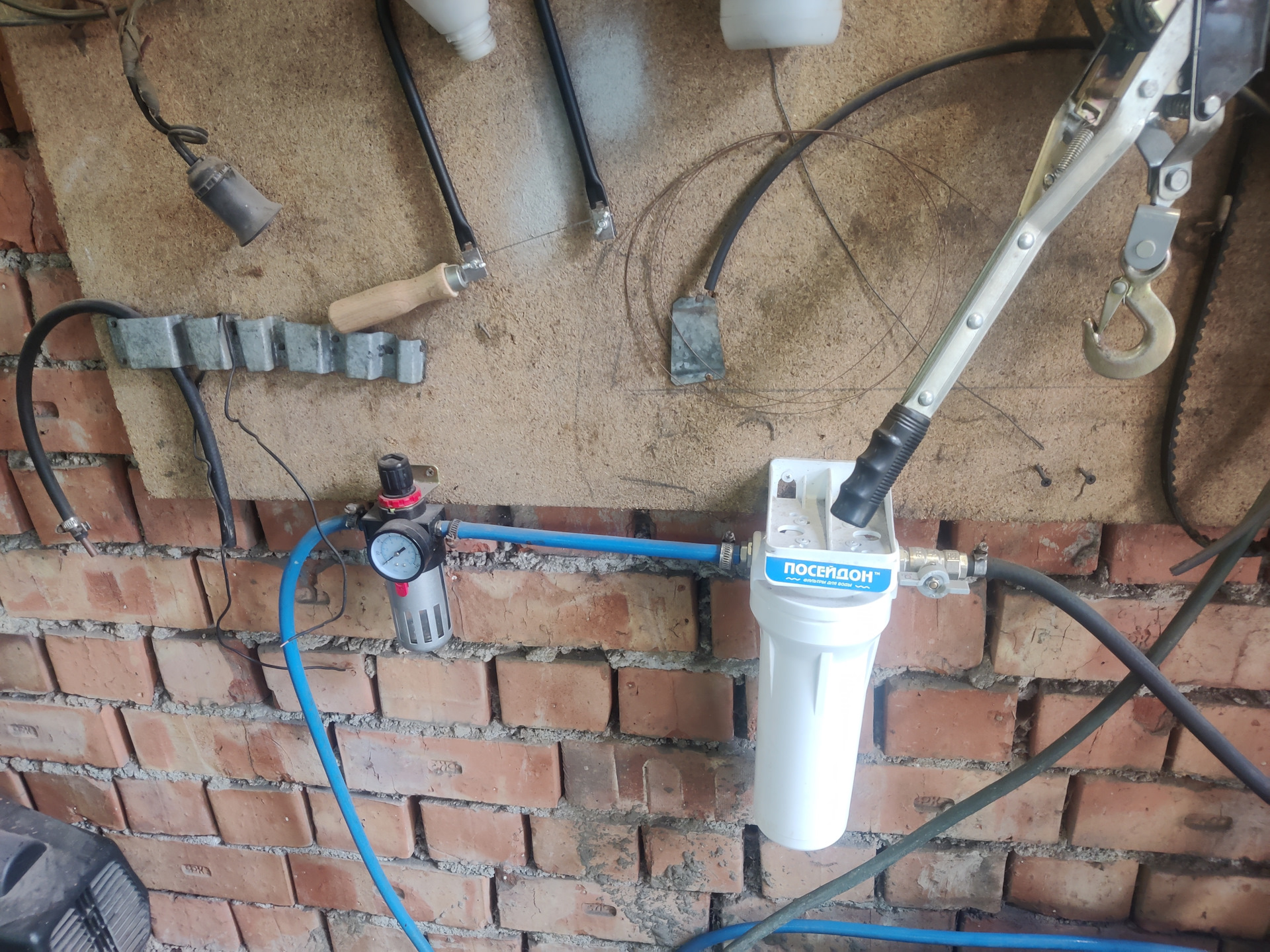

по влагомаслоотделитель не забывайте. будет гнать этот компрессор воду только так
Не вывезет он покраску целиковки. Поэлементно должен справиться
У меня однопоршневой кратон 280 л/мин на входе, 40 литров ресивер, краскопульт фубаг хвлп с дюзой 1.4. прошлым летом открасил бочину на тииде. Больше не рискну. Вкруг если обливать буду ещё один такой компрессор возьму и запараллелю.
Фильтр маслоотделитель-осушитель обязательно купи, чтобы кратеров не было.
Какой фильтр влагоотделитель посоветуете?
Советовать не возьмусь, но у меня стоит из Леруа дешёвый.

Бери два влагоотделителя, ставь последовательно.
Смотри документацию, какое масло необходимо, у меня соответствует вязкости 0w20.
Залил синтетику Татнефть люкс 0w30.
Я ставил последовательно, второй всегда сухим был

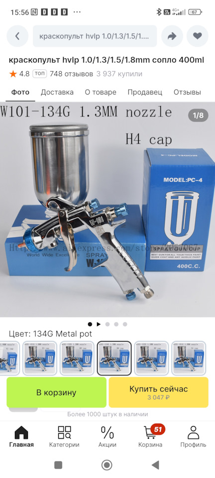

Дороговато но пойдёт, производительность нормальная, вполне комфортно можно красить, пистолет если не жалко 3000р, можно взять W-101 с алиэкспресса, с дюзой 1.3, он достаточно качественный, хорошо настраивается под медленную покраску, хорошо наносит базу и лак, один пистолет для базы и лака, у меня такой есть, поворотный бачёк позволяет с царским кайфом красить капоты и крыши, пистолет экономичный как по воздуху так и по материалу, для новичка отличный, лак можно даже в зеркало положить при желании, ну и как уже написали, если подороже есть вариант поискать пекаль — нужно искать системы LVLP
Этот?
Да, металл бачёк, 1.3 дюза, пока просто можно в корзину отложить, может кто посоветует LVLP пистолет недорогой
А для грунта какой?
Для грунта любой дешевый хоть за 1000 рублей, всё равно в 90% случаях грунт после нанесения и сушки — нужно будет перетирать, поэтому незначительные дефекты всё равно уйдут при шлифовке
jeepirate
