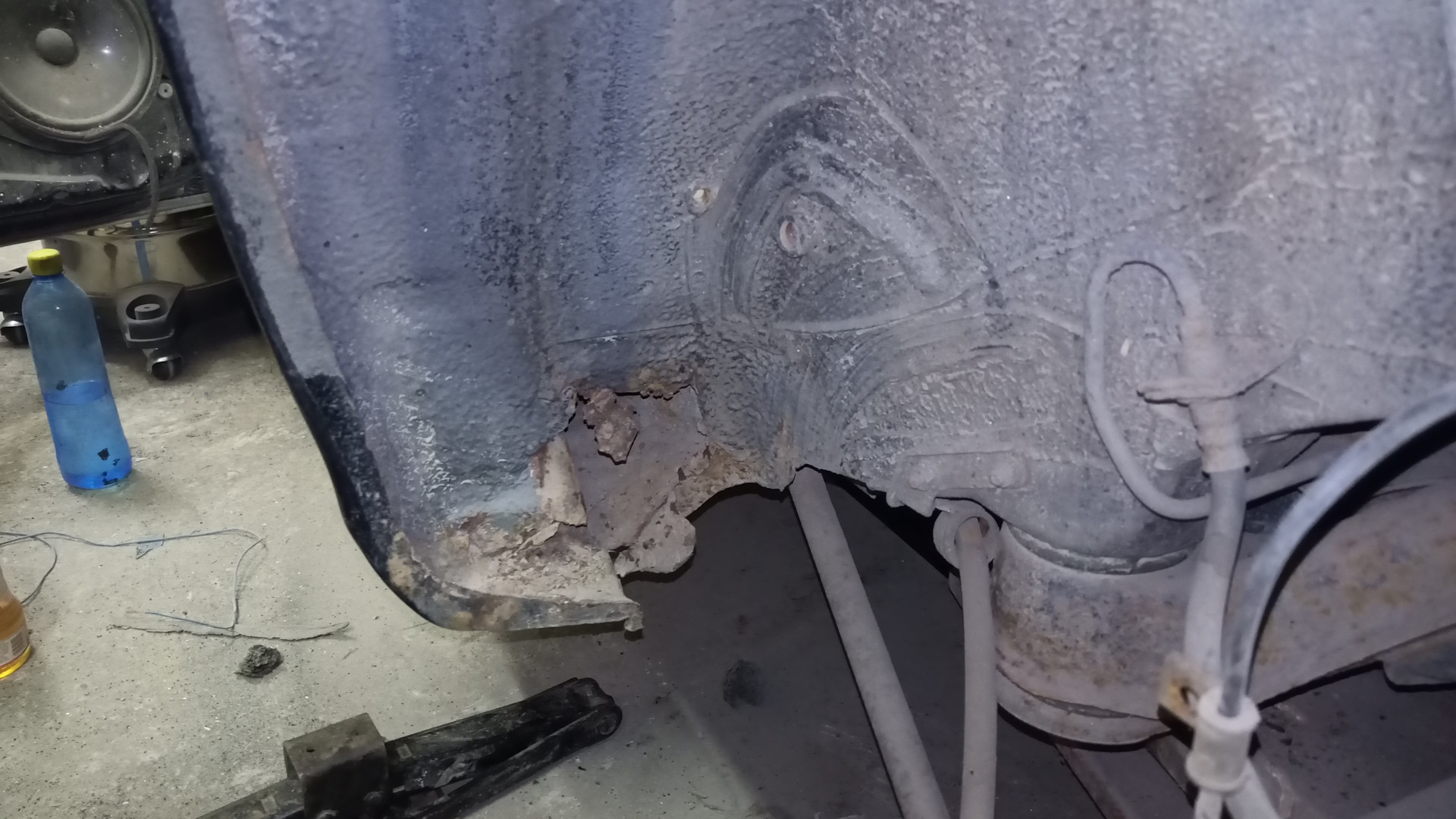

Дисклеймер: все работы выполнены непрофессионалом, в первый раз на своей машине, поэтому возможны ошибки и лишние действия.

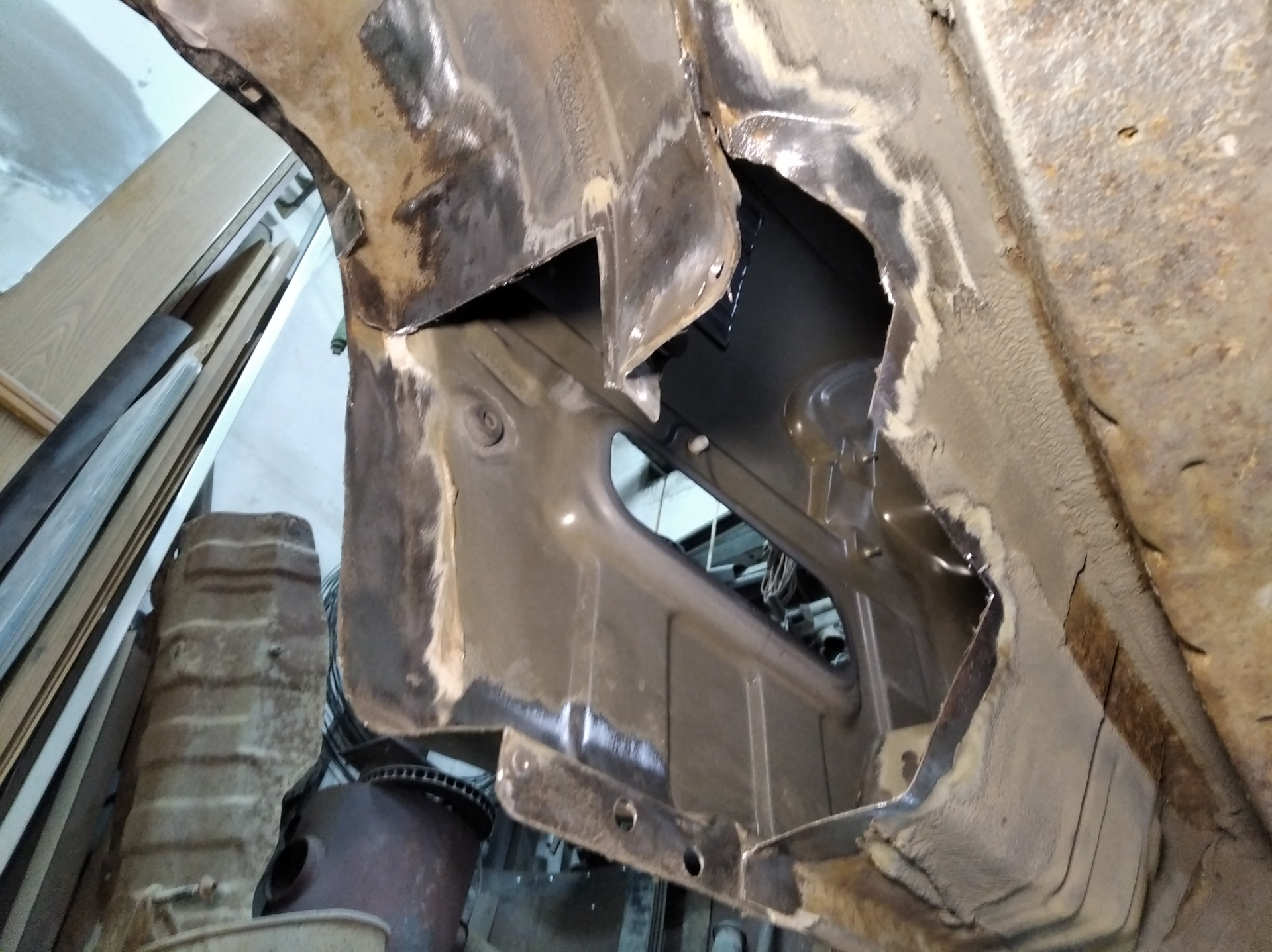

Есть у меня в собственности около десяти лет старенькая, но бодрая машина — тойота калдина. В принципе всё было с ней хорошо, пока в какой то момент довольно резко появились пузыри на арке, потыкав, оказалось что там уже ничего живого давно нет, поэтому только резать. Заднее крыло купил на разборке в москве за гуманный ценник. При срезке старого, оказалось что оно было меняно когда то давно и сгнило из за недостаточной антикоррозийной обработки по швам.

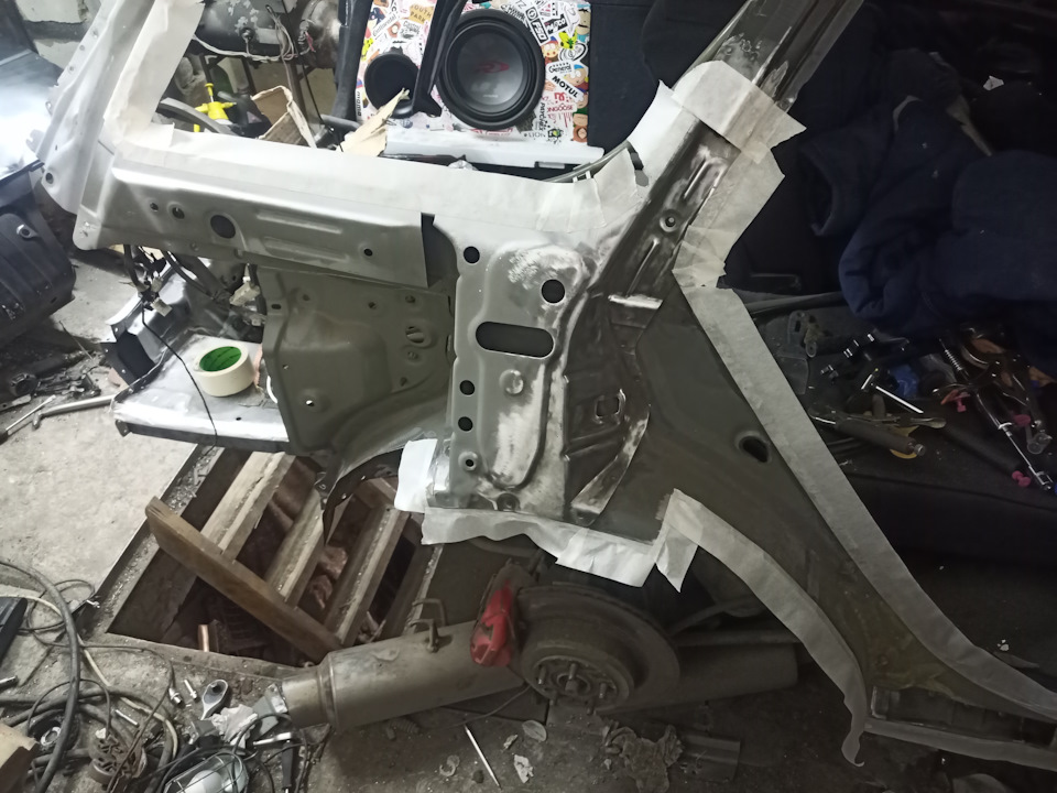

Руководствуясь этим я и затеялся, хотелось сделать надолго. Единственное сильно затянулся ремонт, как обычно, тут ковырнул, там ковырнул
отлично получилось + изнутри пушсалом с мовилем залить крыло и будет еще долго бегать
Антикор буду делать уже после покраски, чтобы маляр не проклял

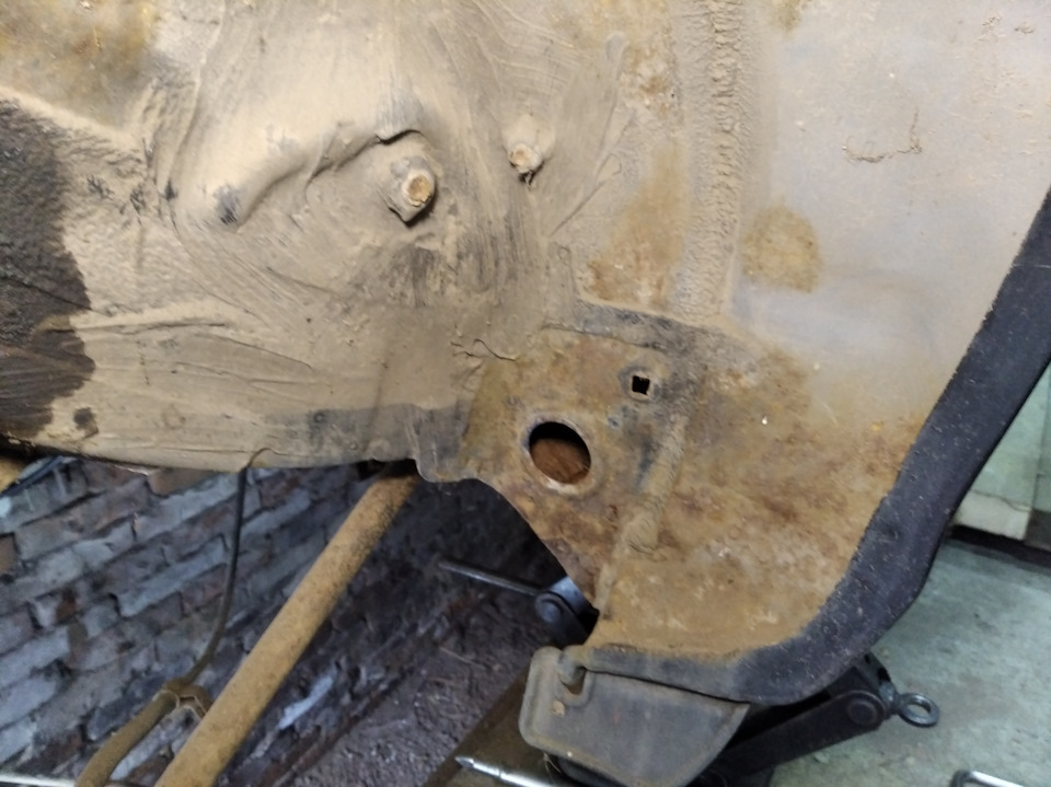

по фото сначала не понял что это карман, думал конец порога возле арки. Там особо эстетика не важна)
У порога тоже самое, а вот сама арка целая, болезнь у них в этих местах походу)
у меня судя по всему или подъёмником или домкратом сильно повредили когда-то
FoX-Serpukhov
Эту часть уже вместе с порогом менять буду.

А Рем вставку вварить был не варик? Зачем родное крыло менять, стекло срезать?
там и карман сильно подгнил и внутренняя часть арки и хвостик порога, то на то и вышло бы. Варил однажды ремвставки на свою мазду 6, возни было примерно столько же.

Вопрос. Если такой ремонт делаешь впервые, то как можно это вообще осуществить? По крайней мере без крупных косяков. Сдаётся мне был опытный советчик который прямо на месте пальцем показал где отрезать и как приваривать.
есть интернет, ютуб и общее понимание об устройстве автомобиля

красить буду не сам, нет условий, подготовки там нет, просто швы облужены оловом и сверху закрыто эпоксидным грунтом, чтобы до малярки это всё дожило
