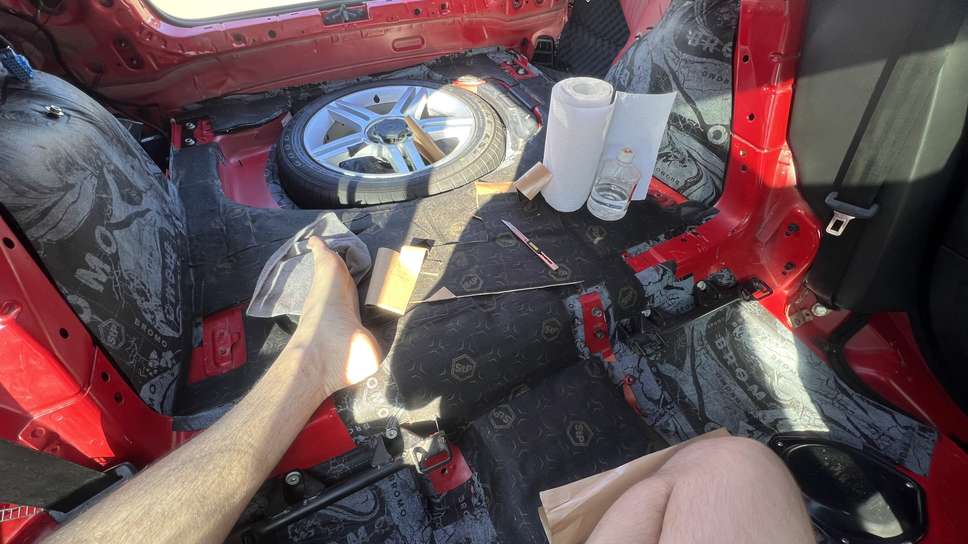

Но есть одно но. Виброизоляция должна кропотливо и усердно быть прикатана. Чтобы минимум было воздушных пузырей А лучше вообще свести на ноль. Иначе там будет появляться влага из-за конденсата как следствие машина будет гнить. Ну и особо чувствительные говорят что машина тяжелее станет. Хотя в моём понимании увеличение веса автомобиля на 50 кг Это не тот момент О чём нужно разговаривать.
Сам себе сделал шумку на двух машинах. Шумоизоляцию вклеил по кругу за исключением моторного отсека. Как на одной так и на другой не решаюсь снимать торпеду А без этого ничего не получается. По собственному ощущениям небо и земля что renault sandero что ford focus были консервные банки. Сейчас такое не скажешь

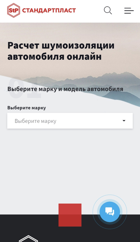

Зайдите на сайт фирмы STP выберите там свой авто и вам выдаст расчет материала, его стоимость и порядок обработки. Все просто
Не нашёл там такого раздела с подбором. Можно ткнуть?
Раздел на сайте называется калькулятор
Спасибо. В жизни бы не догадался. Во зарыли. Сейчас сам там пороюсь.

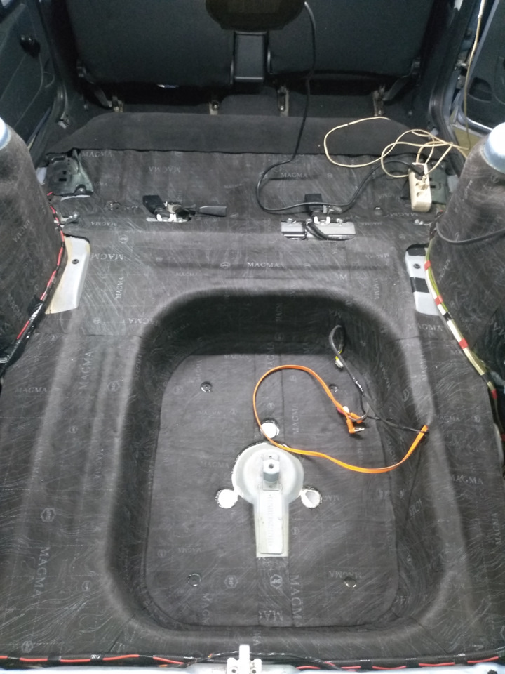

Готовая поверхность
Красиво, уютно)
sergeich77
Готовая поверхность
Я бы не стал войлоком оклеивать нижний уровень автомобиля. Войлок всё-таки более подходит для потолка ну двери ещё можно и наклеить но не пол
Это не войлок
А что это
Стп Магма stp-russia.ru/catalog/zvu…tsionnye-materialy/magma/
Это магма
