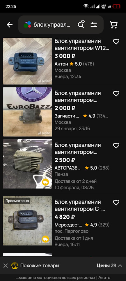

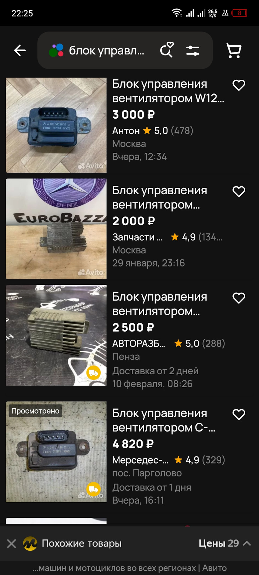

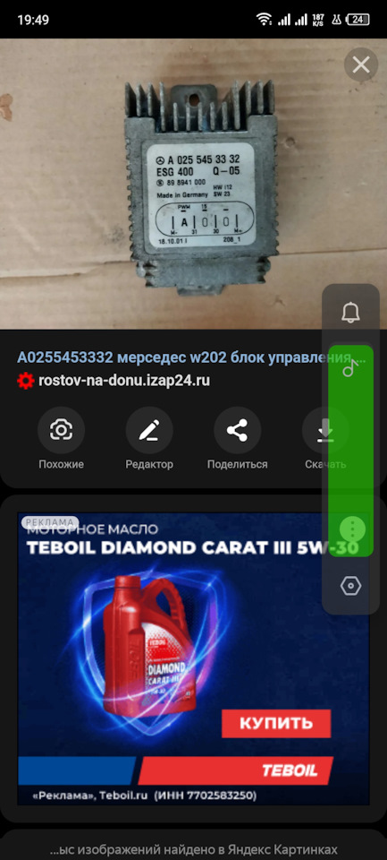

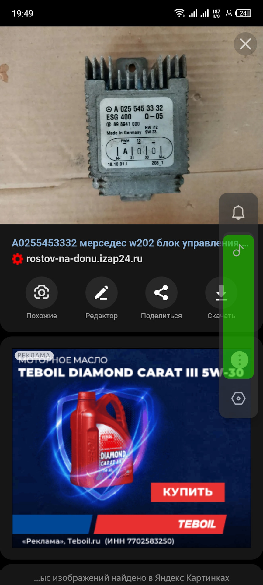

Прежде чем лезли в электрику, нужны схемы и знать где компоненты расположенны
Не знаите? Тогда не лезьте.Еще хуже сделаете.У вас вентилятор через реле или такой блок управления запитан?
Как запитань вентилятор я не знаю, но как говорил тот электрик "у вентилятора есть свои мозги" так что скорее всего блок управления. Но не именно такой как на вашем фото, потому как я вбил в Гугле его номер, и в списке моделей Мерседеса, на которые он подходит, моей модели нет
Я для примера выложил.Разные есть.Пробивайте по VIN или снимать и смотреть какой стоит.
Спасибо, конечно, за подсказки, но что то я очкую лезть туда, в чем не розбираюсь. Пожалуй поищу специалиста
Saschik71
Это не мозги. Это ШИМ реле скорее всего. В нем может быть вода, может быть выбит транзистор либо проводка где-то окислена и подается аналоговый сигнал на управление этого ШИМ реле. Пример: www.drive2.ru/l/476487383743725955/
