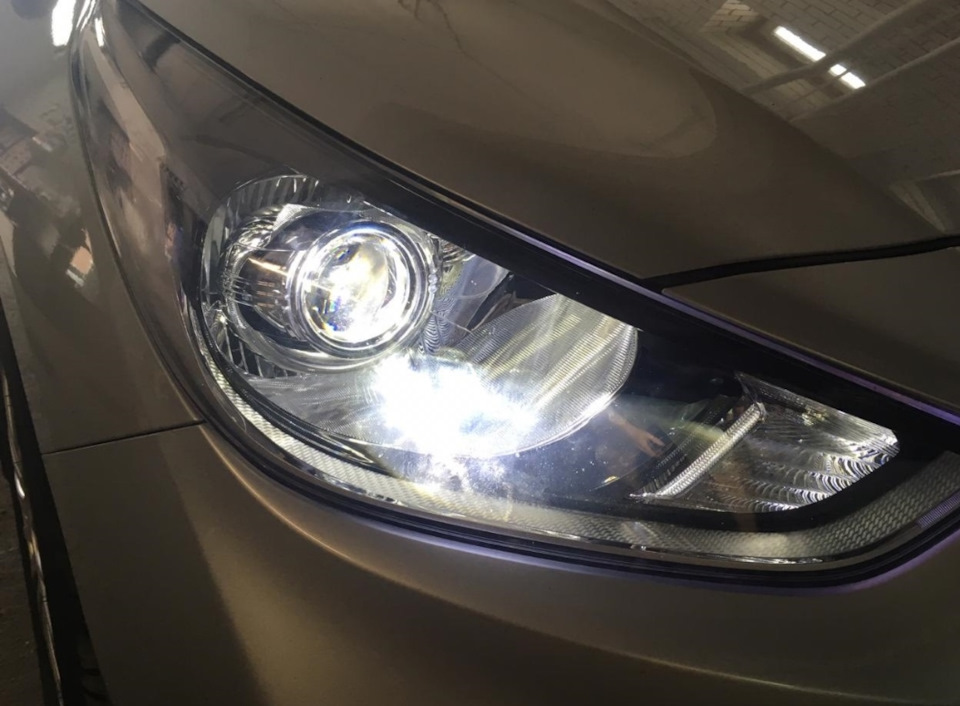

Так, мысли в слух, по поводу "заполнения пространства" Аналогия ясна?)))
Линзы с масками под галоген сейчас отдают за копейки… Чуть ли не по цене масок. Использовать их только для дальнего.
Так же есть в продаже отдельные линзы дальнего. Тыщ по 5/пара. Но это не принципиально.
Опять же можно размером поиграться.
Основные линзы 3" с большими масками… "дальнего" — 2.5" и маски поменьше, но в той же стилистике.

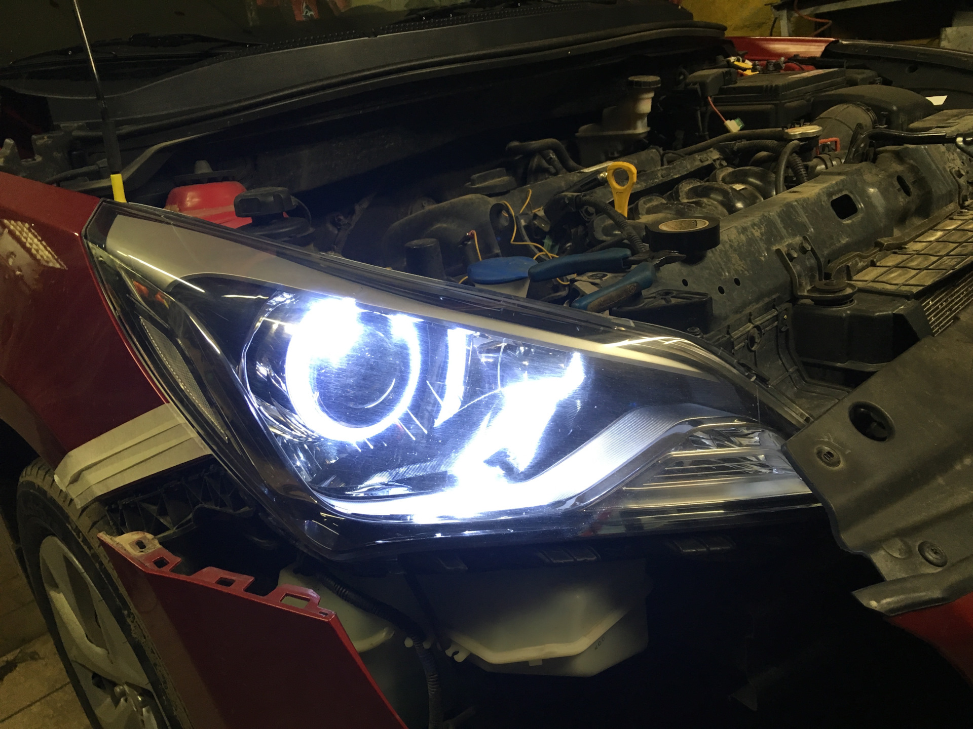

Можно из двух маску сделать длинную и не видно будет ни чего но повозиться, к сожалению одна фотка осталась.
Так вопрос не в длинне, а в ширине, что бы лучше фару заполняла
Заполнило отлично) я не пилил отражатель вообще, установильна гайку и две шпильки, маски маски широкие оптима с ход огнями и удленил их получилось супер, не смотрелось как инородное тело.

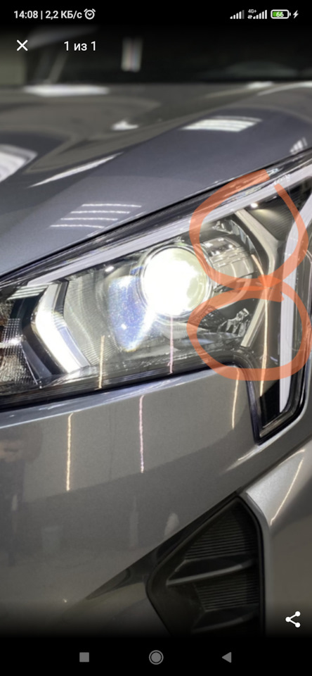

Поставить билёд линзы, бленды выбрать, чтобы максимально закрывали старый отражатель рефлекторный, покрасить маску и отражатель в черный.
Все равно будут видны "квадраты" рефлектора. Весь закрыть не получится
Врезать на шпильки и утапливать линзы, маска все закроет.
Я ещё ни 1 варианта не видел, что бы не было видно рефлектор, т.к он больше любой маски раза в 2 и с боку все равно видно

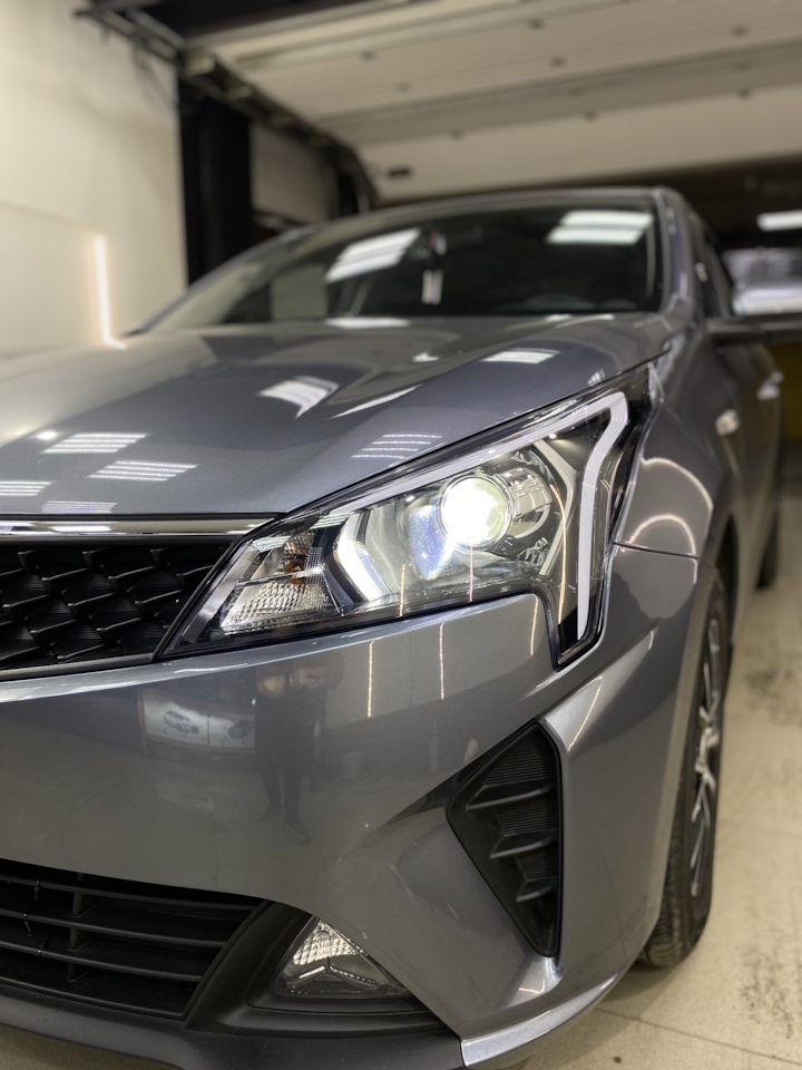

Как пример. Сбоку ничего не видно. Линза утоплена в глубь, маска в притык к рефлектору.
Ну 1. Это Киа Рио (а даже у Соляриса после 20г в рестайлинге линза сильно гармоничнее выглядит), а 2 — все там прекрасно видно… И это только с этого ракурса
🤦🏻♂️ вы линзованную оптику в притык видели?)
Там ещё больше зазор будет, и вся внутрянка модулей — видно хуже, чем врезать в рефлектор.
Вы вот прежде чем глупости писать, изучите работы студий и посмотрите. Внутренностей никаких не видно. А рефлектор основной естественно будет видно, как иначе?
