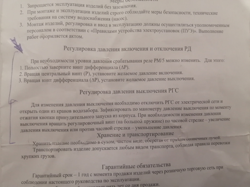

Инструкция регулировки реле давления бытовой насосной станции . belkin-labs.ru/articles/163/
Всë просто. Одна гайка регулирует верхний предел, вторая ширину всего диапазона. Подбирать методем тыка, а что в какую сторону крутить, см. Скрин из инструкции по настройке. Сам много лет ей пользуюсь

Для регулировки реле давления РМ-5 (Вашего): закручивая гайку на большой пружине — увеличиваем давление, откручивая — уменьшаем. Аналогично работает меньшая пружина, только она регулирует Дельту (разброс между давлением включения и выключения).
Кроме того нужно накачать / спустить противодавление мембраны гидроаккумулятора. Оно должно составлять 75 — 85% от нижнего давления (или давления включения) насоса, которое Вы выставите на реле. Накачка и проверка противодавления мембраны должна осуществляться при отсутствии воды в г/а.

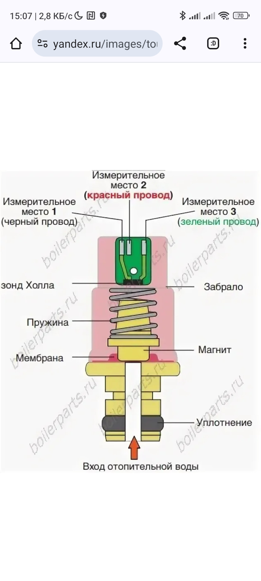

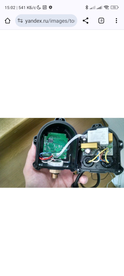

Датчики в релюшках одинаковые. Что там мембрана, что здесь. Электронная начинка, лишь освобождает нерадивого пользователя, от необходимости выставления параметров
вручную. Регулировки же, могут сбиваться от потери эластичности мембран датчиков, и засорения их солями (не колбасой).

Мембранируйте дальше. Мембранные датчики имеют состояние вкл и выкл. А датчики на элементах холла позволяют получить конкретные цифры давления.
Ещё раз. Не важно, что там дальше. Соляной осадок одинаково садится на все поверхности датчиков. Какой элемент стоит дальше — всё равно. При засорении, врут одинаково. Из плюсов — электронный проще подстроить.

А насколько они долговечны эти электронные рэле?
Электронные реле управляют работой насоса через обычное малогабаритное реле на 24 вольта. У любого электромеханического реле есть срок службы(количество срабатываний). Со временем контакты реле подгорают, начинают греться и реле выходит из строя. Иногда даже может появиться дуга и распыление остатков горения по всей электронной схеме.
У меня такая неприятность появилась на насосе 1.5kW через год эксплуатации(эксплуатировался в многоквартирной курортной зоне с интервалом срабатывания чуть-ли не каждые 5 минут). Сажей забило всю схему и реанимация дорогостоящего электронного блока заняла немало усилий

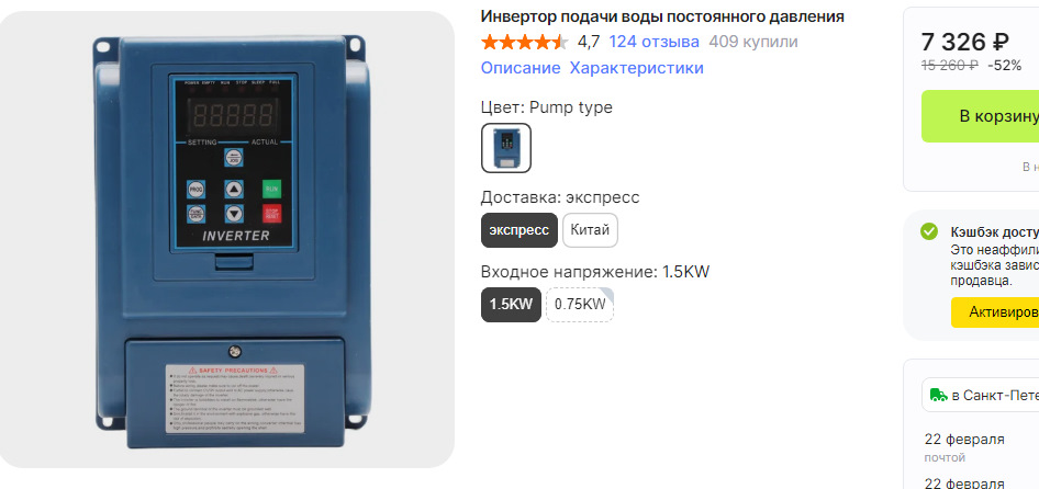

Необходимо поставить электронное реле давления ( на озоне в районе 2000 руб), и забыть про регулировку этих пружин. Когда потребовалось — поднял давление кнопочками, так же и в другую сторону. + Куча защит предусмотрено. К обычным механическим больше не вернусь.
Добавьте ещё редуктор давления за 1000р и вообще не почувствуете скачков давления при включении выключении насоса.
Я реле использую только для полива на даче. Поэтому редуктор лишний в моем случае.
Xcoder1990
А насосу не поплохеет от редуктора? хочу тоже внедрить, а то газ. колонка не стабильно зажигается приходится ждать пока насос включится .
Логика такая. Насос работает по реле давления скажем в диапазоне 3 очка вкл, 4,5 выкл. Гидробак качааешь грушу на 2.8. Редуктор вставляешь 2.3 бара. И получаешь стабильное давление независимо от скачков вкл-выкл насоса. Обратный клапан обязательно. Я сделал на вибрационном ручейке. На одну точку водоразбора с расходом 4-6 литров в минуту за глаза. Бак на 24 литра, хранит где о 7-8 литров. Реле электронное с защитой от сухого хода. Вибрационный насос способен накачать 8 очков.
Не надо там ничего регулировать. Отрегулировать надо лишь давление воздуха в гидроаккумуляторе.
Это понятно, компрессором дам давление согласно шильдику на баке.
Согласно шильдику, это правильно. При пустом баке даш, или когда он будет наполнен водой?
Всегда без воды, это правильно же?
Можно по сути хоть так, хоть так. Задача заключается в том, чтобы при срабатывании реле (при выключении насоса) бак был наполнен водой хотя бы на 80%. Обычно в таком случае давление в баке около 3 кг/см². Но если человек отрегулировал реле на свой вкус (например, чтобы снизить давление в трубопроводе), то давление придется подобрать экспериментально, чтобы в бачке набиралось достаточно воды.
Shershavchyk
