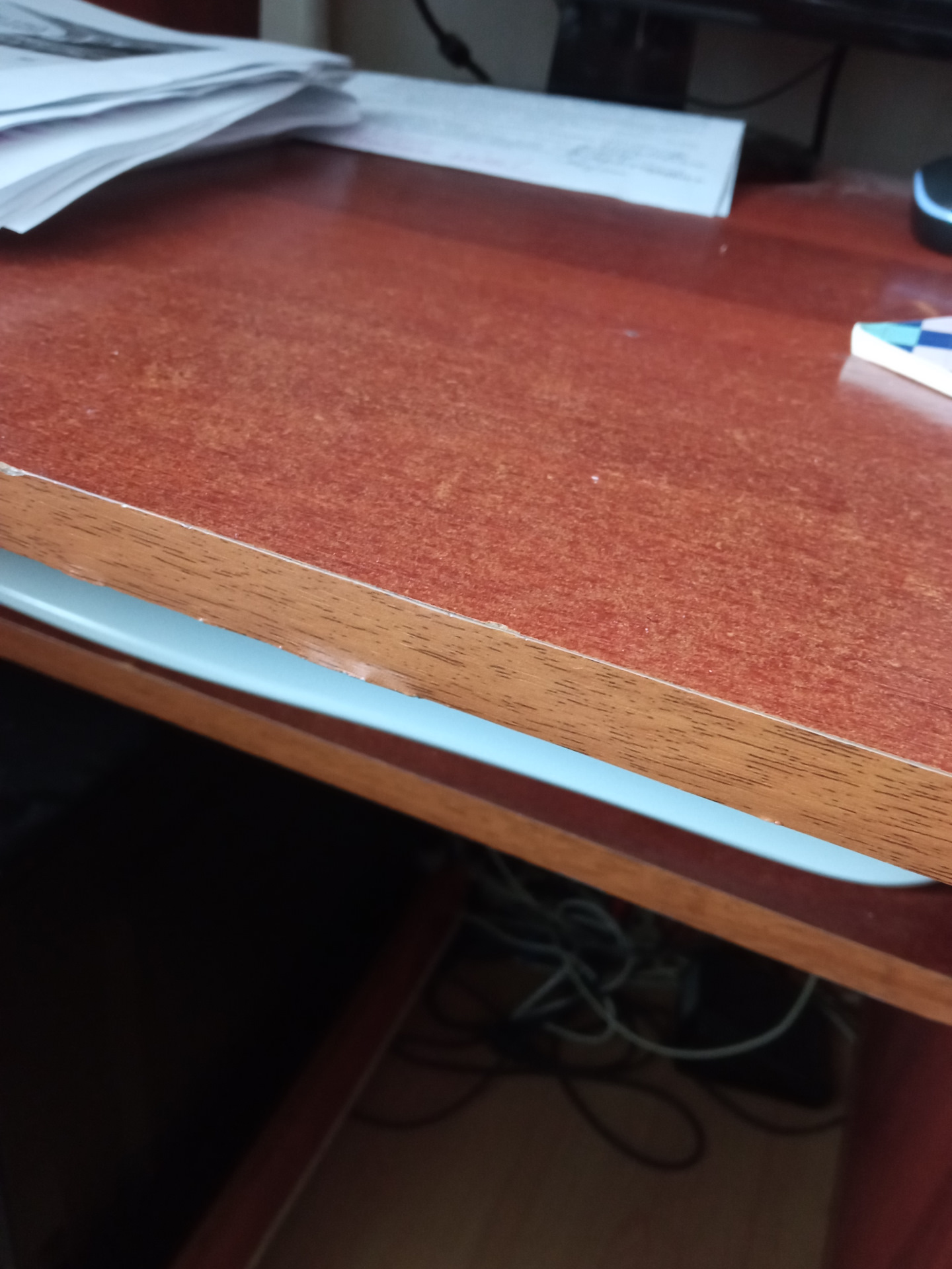

Всем привет! Заказал распил ДСП и в цеху ошибочно наклеили кромку не на ту деталь. Я не посмотрел, уехал и только дома это понял. Теперь вопрос как лучше переклеить кромку 0,4 мм ПВХшную с одной детали на другую. Ехать в цех чтобы переделали не вариант 300 км пути. Как в том кино: "С вами или без вас, я все равно это сделаю, но с вами получится гораздо быстрее")) Не было ли у кого-то опыта? Помогите, пожалуйста, братья-сообщники!

Оставь кромку на месте, к тому же это нулевка. Утюги и прочее это хорошо, но не сравнить с аппаратом. Пробуй на клей только, если утюжить собрался
Я клеил на ПВА с прогревом горячим утюгом через ткань. Держится уже много лет.
Клей титан момент
Феном отогреть и аккуратно ножичком снять, потом приклеить не вопрос. Только греть очень аккуратно, а то может повести…
Я так делал — нормально и без проблем
Отклеить кромку можно разогрев её утюгом через тряпочку. И аккуратно разогретую отклеить, единственно, тянуть сильно нельзя, можно растянуть. Приклеивается так же, прикладываешь к детали, разогреваешь через тряпку и прижимаешь. Только на старой кромке клеевой слой может быть уже маловат, но один раз переклеить должно хватить.
P.S.: По возможности конечно лучше новую кромку прикупить.

Резюмирую). Автор, надо понять какой тип кромки у вас. Если меламиновая(бумажная), ее можно отклеить утюгом или феном. И купив новую такую же (клей нанесен прямо на нее), приклеить тем же утюгом или феном (посмотрев видеоролики). Если кромка ПВХ, она приклеена на станке — ничего не трогайте (только испортите).
Это все понятно, я спрашивал как отклеить. В посте писал кромка ПВХ. Уже попробовал. Если аккуратно феном подогреть, чтобы прогрелся только клей (на фене выставляешь температуру при которой клей греется, но кромку не коробит) и потихоньку ножом срезается. Нормально получилось. Я выше написал.

Спасибо! Всем спасибо, откликнувшимся. Мебельщики не за 300 км, но все равно далеко, не вариант. Уже попробовал. Феном грею, чтобы клей стал мягким, срезаю канцелярским ножом, и кромка в руках как новая, главное не перегреть, если перегреешь, кромку коробит и хана. Сейчас одну приклеил на Титан, подсохнет, посмотрю как получится, если нормально, наклею остальные.

Комментов туча, всём читать лень, может я добавлю то, что уже написали- включаем утюг и через газету или пару слоёв бумаги нагреваем кромку и потихоньку её отрываем. Должна отойти. Я так отклеивал
Поддержу. Нагреваем, подцепляем макетным ножом и дальше аккуратно отклеиваем. На новую деталь так же утюгом либо на клей типа момента на резиновой основе.

Утюгом клеится меломиновая кромка, а у него пвх .
мда, как-то провтыкал этот факт в посте — для пвх, тем более 0,4 нагрев губителен, насоветовал, да не то…

Ни как. Ее снимают фуганком на производстве. Пробуй греть феном, но целиком не снимешь. Ее сомнет. И клей останется частично на кромке и на дсп. Такчо забей и наклей новую. (Работаю на мебельке)
Каким это фуганком её снимают?))). Её снимают просто подцепив край ножом, а дальше рукой открывают.
Узел прифуговки на нормальных станках стоит, ставишь 0,5мм и ее снимает до ровного чистого торца. А 0,4 мм не оторвешь ножом. 2 мм да, отрывали. А 0,4 приклеивает насмерть

Утюгом клеится только бумажная а не ПВХ.
При снятии ничего греть не надо — деформируете кромку.
Берете нож, ставите в зазор между кромкой и деталью, и надавливаете. Там легко.

пвх ни в коем случае утюгом )) только меламиновую им можно

автор про ПВХ кромку пишет, а вы про меламин, в данном случае ПВХ от утюга тупо расплавится и все
