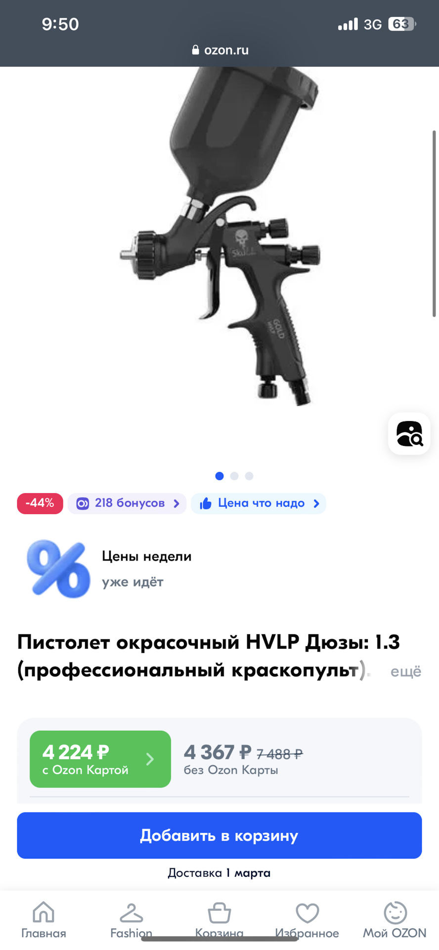

Под краску нашел, хвлп, скулл более менее посоветовали))

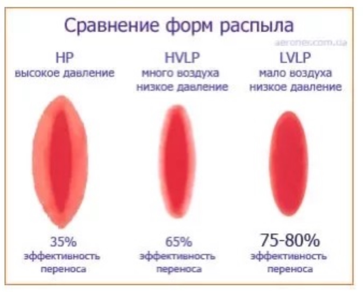

Вся разница этих двух систем только в том что на выходе из головы разное давление и в зависимости от конструктива башки капля крупнее/мельче. Соответственно густой материал лучше наносится с более высокого давления и не так требователен к размеру капли, а вот база требует мелкую каплю- от этого зависит её цветопередача, расклад зерна и тд. К тому же она сильно жиже и более высокое давление её просто отправляет в туман, на выходе получаем лютый перерасход а если нет вентиляции то вообще ёжик в тумане

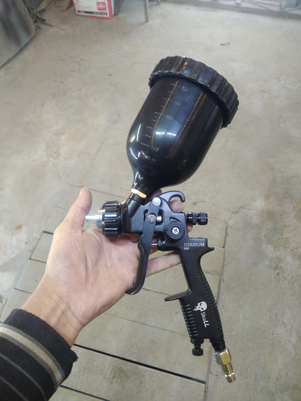

Это шляпа, а не пистолет. Факела нету. Материал в форме капли ложится. Не важно какие настройки пистолета и вязкость краски. Продал его на авито сразу после покупки.
Стоил он в том году в два раза дешевле кстати.
У тебя совсем другая система и модель пистолета. Нельзя их сравнивать они под разные задачи
Есть пистолет задачей которого материал в форме капли наносить?
Данный производитель делает редкостное го*но и краскопультом это назвать можно только условно. не думаю, что от модели что то изменится.
Не вижу смысла что то доказывать или опровергать, но я столько китайцев перекрутил в руках… Что могу сказать лишь то, что с коробки их надо разобрать, продефектовать и пересобрать независимо от модели, цены или бренда.
А если пулик плюется вероятней всего недостаточно плотно сидит голова либо мало давления приходитна пистолет, возможно дело в клапане. Система рп впринципе не должна давать сильно мелкую каплю, это скорее грунтовочник либо лаковый в зависимости от калибра дюзы.
не плюется он, но за место факела какая то шляпа. переборка протяжки и тд ваще никак не повлияли.

ozon.ru/t/YKp97D3
А что лучше, RP или lvlp?
у меня давно был lvlp-как то не зашло…тут дело привычки.
Я когда увидел эту картинку, думал лвлп надо брать. А сейчас сомневаюсь, тк еще выясняется, что есть и рп
да систем распыления по факту больше-у многих брэндов какие то фишки и т.д.для первого опыта хватит любого)))
