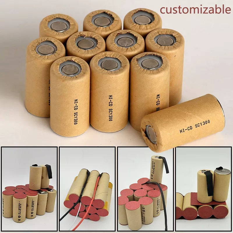

Всем приветы. Давно мучает вопрос — есть шурик DeWalt DW 907, которому уже 12 лет. Последние пару лет батареи подустали прилично, но машинка рабочая, я привык к нему, в прошлом году у официалов поменял заклинивший редуктор за пару рублей.
Давно задумывался поменять банки в батареях. Но хз где их купить — на али в отзывах то пишут что емкость не соответствует, то пишут что сдохли через месяц… Где купить — хз.
Иной раз возникает мысль купить новое китайское фуфло с авито под брендом Деволт, Макита и иже с ними. Для бытовых нужд вполне хватит. Оригинальный Девольт счас каких-то неадекватных денег стоит. Но блин… Это уже будет одноразовая игрушка, с поломкой к официалам через год-три-пять не пойдешь, просто выкинешь в помойку. Поэтому хочу восстановить батареи на этом, тушка то живее всех живых. Может кто заморачивался, и подскажет где купить нормальные банки?

Пытался заменить, брал на яндексе, если не ошибаюсь. Нужно разобрать, пластины отпаять, потом всё спаять быстро и качественно (не перегрев аккумы). В общем, за аккумы отдал денег, за паяльник помощнее, а спаять не удалось. Плюнул на эту затею. Мне кажется проще купить китай для бытовых нужд.
Я паял когда то, это не проблема.

А кадмиевые рублей по 150, можно и дешевле поискать рублей по 100-110. Ничего переделывать в блоке не надо, паяется легко, в мороз ёмкость не теряет.
Так что сам пока для себя не решил, что лучше. Но кадмий совсем из жизни шуруповерта не вычеркнул :)

Разбираетесь родной корпус аккумулятора и инсталируете новые. Пальчиковые аккумуляторы высокой ёмкости сказка для "чайников". В зависимости от габаритов, максимально 1500, если не путаю.
Так речь не о высокой ёмкости, а том чтоб не сдохли через месяц. Где их купить то качественные.
Те, про которых пишут высокая ёмкость, долго не живут. Я выбирал с помощью Озона. Там народ пишет отзывы. Странно конечно когда 5 звёзд за то что заказ получек, но есть и адекватные. Их и читайте.

Купить аналоги, иль вытащить внутрянку
Там никель-металлогидрид… И 14В вместо 12 у меня
А какая разница, зарядник то подходит. Вынули банки перепаяли. Не нравятся гидрид, купили любой дорогой фирмы кадмий и запихали в свой корпус, если нет аналогов в своём корпусе.
В любом случае лучше заводских не получится.
Припаяли кг и подключай к автомобильному акуму.

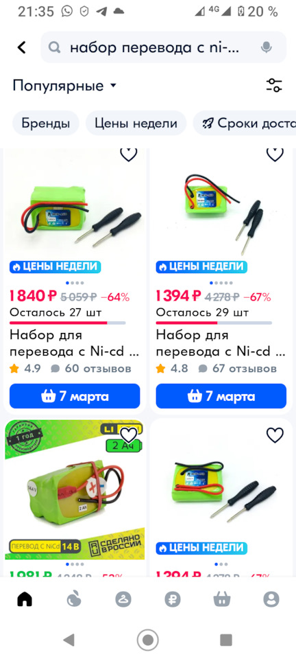

Да не, вон ссылку на озон дали, там комплект перехода на литий в родном корпусе батареи

На озоне и яндексе продаются готовые комплекты для перехода на литий-ионные аккумуляторы
Есть ссылки?
Ага, поискал, поглядел. Можно такой переделке доверять?
Я себе переделал шуруповёрт. Работает
Ну главное чтоб не погореть.

вон ниже ссылок кинули. На озоне за 1,5к примерно сборки готовые с платой, только воткнуть в старый корпус и больше ниче не надо делать.
Ну так это не завод… А фирмы или частники клепают их на коленке…
Тогда какая разница?

Вот в том то и дело, что по тем ссылкам оно входит в корпус родной батареи. Кстати 3 банки а не 4

Обычные Ni-Cd да. Это давно было, тогда других вариантов не было.
Они от пайки паяльником теряют емкость.
ВОт этого я не знаю. ПОчему?
Prorock2
я на бош перепаковывал акб ni-cd, 5 лет отпахали только так.
Тоже пайкой?
да, пайка, никаких проблем. но уже перепаковывать не буду, если и решусь то на литий. на текущий момент есть макита щурик вместо боша

Литий обязательно надо правильно заряжать, поскольку тут будет минимум три банки — значит простая зарядка не годиться, нужна с балансиром. Или же готовую плату зарядки встраивать со встроенным балансиром.
Кстати можно не только ЛиПо применить, если же более безопасные ЛиФЕ, у них правда напруга поменьше, потребуется больше банок. И балансир все равно нужен.
вот в том то и дело что ниче непонятно)))
Переделка без набора знаний чревата боком, но путь подсказываем — переход на другой тип АКБ, и саморазряда у лития нет и заряжается быстро. А что пожароопасен — так и смартфоны взрываются. По этому надо изучить причины и их не допускать!
Мне ниже ссылку скинули — на озоне набор для переделки под литий.

Опять же, тебе предлагается взять готовый набор и просто заменить одни АКБ на другие. Причем там в наборе все есть для этого, вплоть до платы защиты/заряда.
Ну вот на этом наборе и остановлюсь. НА то и сообщество — чтоб помогать.
