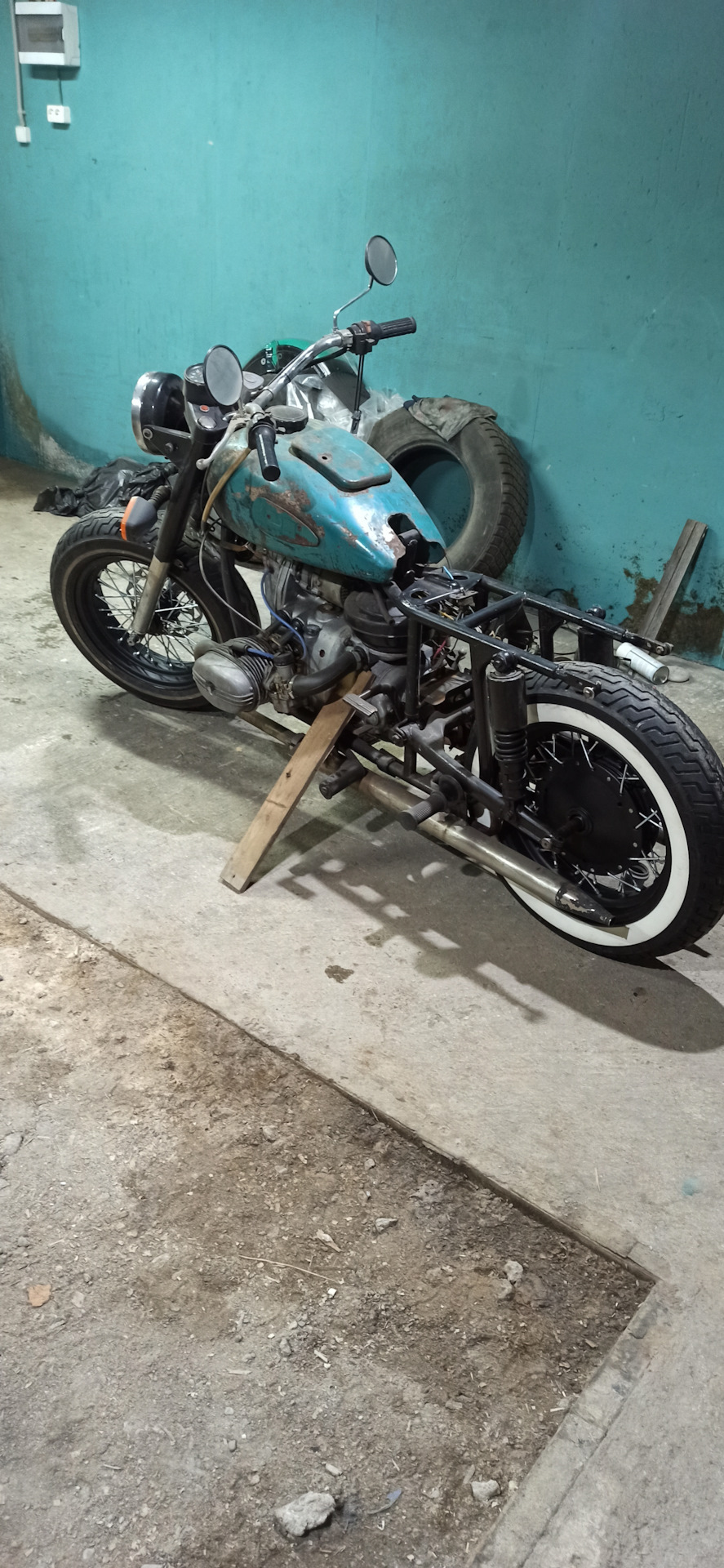

Всем снова привет! Закончил я наконец то с колёсами, в данном посте опишу кратко как собирал данные колёса
Напомню что колёса из докаток R16, заднее колесо на Днепровской ступице, переднее колесо на самодельной ступице сделанной из ураловских колёс. Прикупил на Озон комплект новых спиц и приступил к их укорачиванию
Загибаем спицу под нужный размер, устанавливаем её в самодельное приспособление для обрезки и формирования новой головки
Обрезаем всё лишнее, оставляем примерно 1см
С помощью самодельного индукционного нагревателя сделанного из трансформатора микроволновки, разогреваю кончик спицы, чтобы её было легче развальцевать
После чернового варианта сформировавшейся шляпки, обработов её на флифмашинке получаем готовую спицу
Вот таким способом спица за спицей собирал колёсико
После сборки колёса отрегулировал спицы, немного осталось радиальное биение так как ступица изначально имеет радиальное биение, как ях понял она с завода так была выточена, качество ужасное, ну как говорится что есть то есть, со временем закажу новую ступицу у токаря, в инете есть даже чертежи
Готовое колесо с резиной Харлей Дэвидсон, ширина покрышки 130мм как я и хотел
Есть конечно и ньюанс, между перьями вилки и колесом зазор меньше 5мм, этого очень мало, придётся переделывать траверсы вилки тем самым немного расширить вилку
Мот на колёсах👍🏻
На данный момент занимаюсь переделкой задней части мотоцикла, но об этом напишу в следующем посте. На этом пока всё, всём спасибо за внимание 🤝
