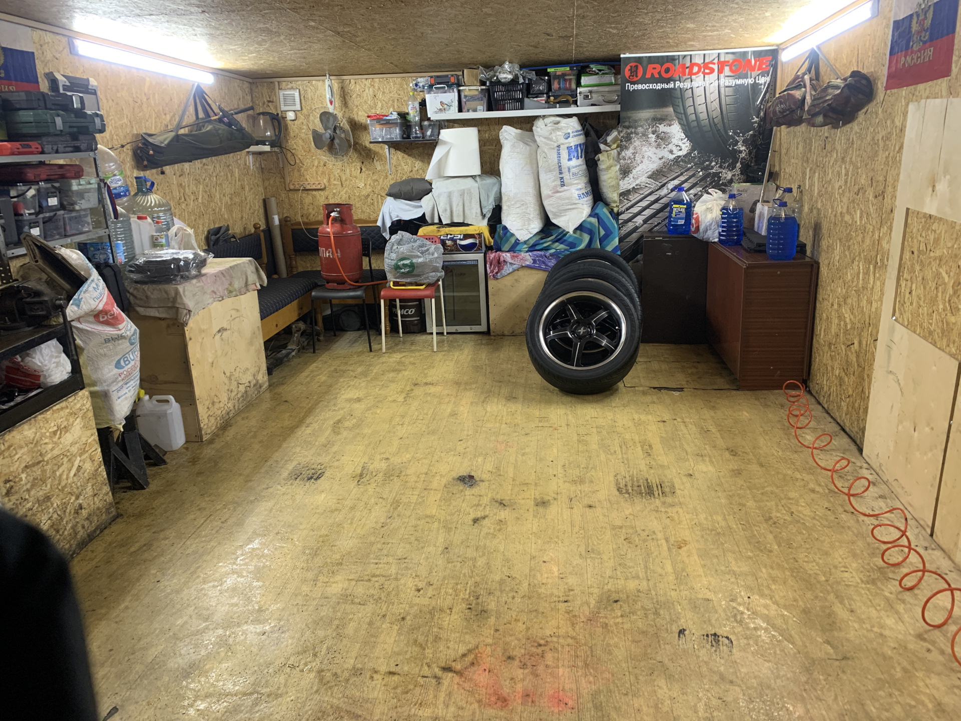

Всем здравствуйте, нуждаюсь в вашем совете по поводу пола в гараже. Владею гаражом с бетонным полом, но надоела эта постоянная пыль. Так вот собственно вопрос. Как улучшить пол в гараже, и каким способом? Желательно бюджетно. А ещё есть небольшой нюанс что возле ямы пол выше на 4-5 см чем вдоль стен. Хотелось бы послушать ваши идеи по улучшению пола в гараже.

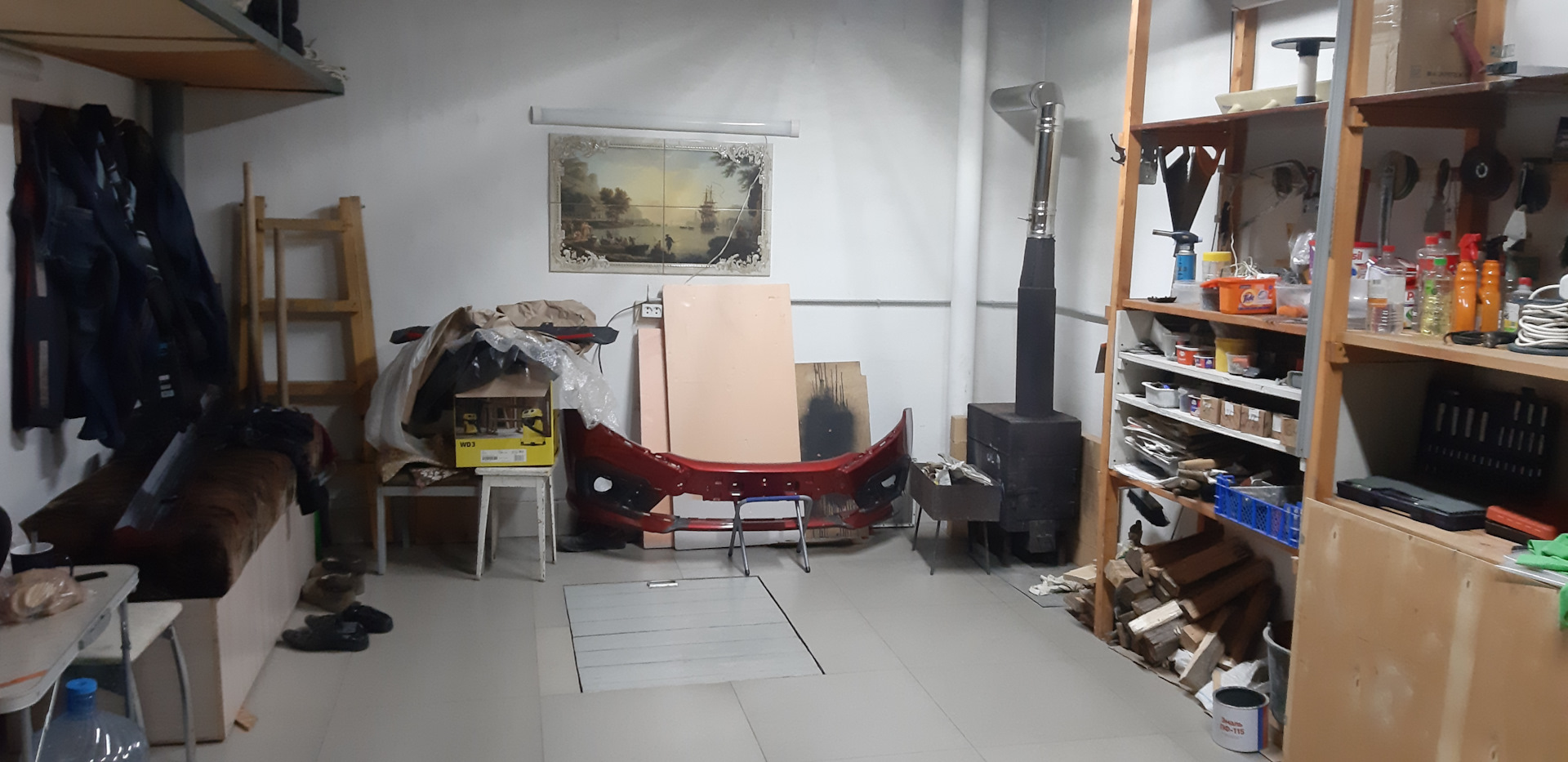

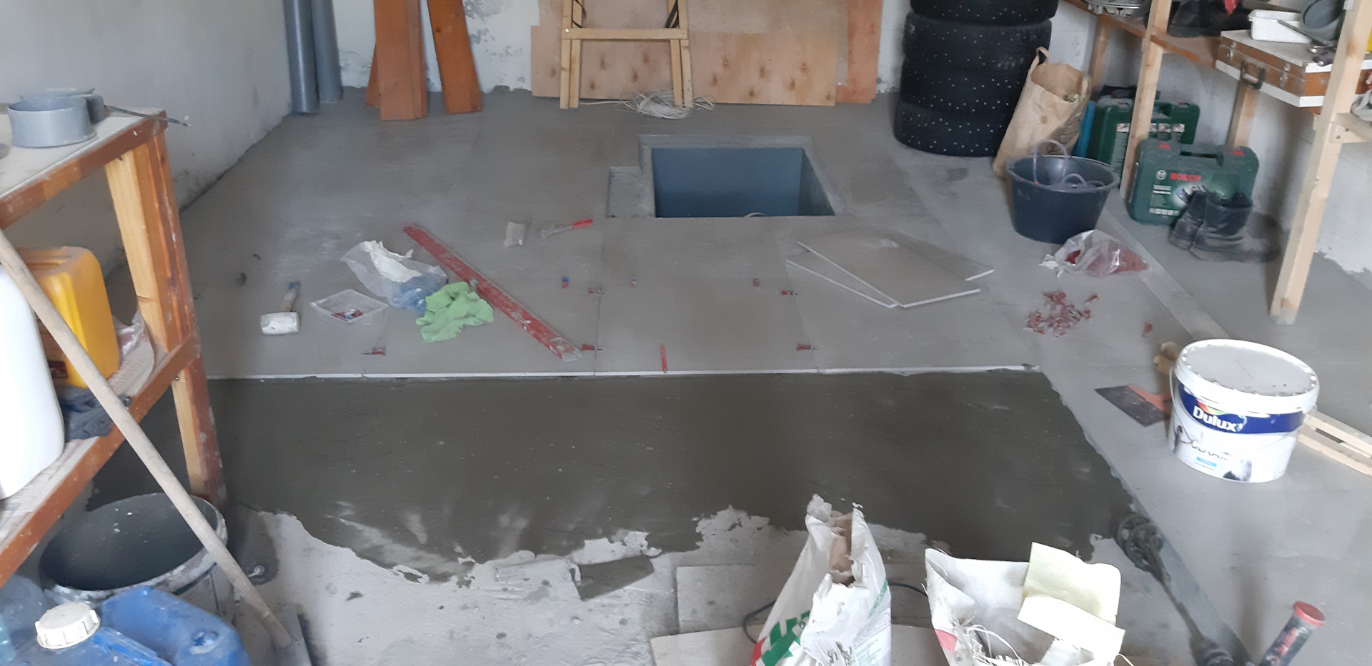

Я положил самый дешевый керамогранит, какой нашел в Леруа.
Лично я страдал такой же проблемой. Купил по случаю обычную половую плитку из остатков в магазине. Некоторая по 5 штук одинаковых. Так и выложил в гараже, мозаикой))) меня все устраивает.
Я вот тоже в раздумьях что ложить, а если уронить на такую плитку что то металическое, она же расколется? И как потом менять расколовшуюся?
смотря сколько клея под плиткой, если пожадничать то расколется
А если не пожадничать и пустот не будет?
именно, соблюдать технологию, каждую плитку хорошо простукивать а лучше вибрировать. В строящийся гараж планирую именно керамогранит из за простоты уборки. А если уж и расколол плитку, то поменять несложно.
А затирку какую?
эпоксидную, да дорого но особо ничего не боится и не впитывает масло как цементная. Хотя если взять цементную чёрную, то масло в швах видно не будет)

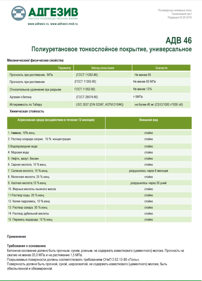

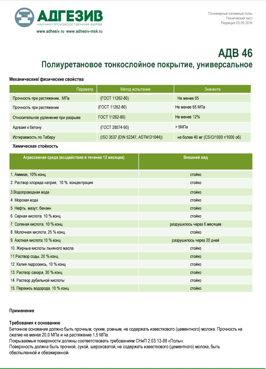

Полиуретановый лак — вот тема!
Даже кислота его не берет!
Какая толщина слоя потребуется у этого лака чтобы закрыть шероховатость стяжки и он стал гладким? Там больше миллиметра будет надо. А то и все два. А это по цене будет — конь. Изучал я в свое время эту тему. Хотел двухкомпонентным полиуретановым покрытием покрыть. Так вот там рекомендованый минимум был в 2мм толщиной, при идеальной ровности пола и грунтовкой полиуретановой должен быть еще обработан. Тогда по цене, это выходило в два раза дороже керамогранита. А просто покрасить бетон полиуретановым лаком, не шлифуя стяжку перед этим, это шляпа. Будет шершавый, но покрытый лаком. В результате, мыть пол или подметать будет проблема и в итоге — опять пыль. Только не от бетона, а нанесенная машиной, обувью и так далее.
Три слоя лака
Можно шипами ездить.
Капли сварки капать.
Кувалду ронять.
Не прожжется и не расколется!
Так же не боится кислоту.
А шероховатость только в плюс — не скользит на мокром!

сколько выдержит лак при использовании домкрата? и просто при движениях по нему авто?
Нормально он держится. Покрытия полиуретановыми составами действительно очень прочные и надёжные. Только делать надо всё строго по технологии.
sboomer
Полиуретановый?!
На ваш век хватит, если в три слоя(как производитель предлагает) нанести!
В три слоя производитель гарантирует что даже шипами ничего лаку не сделается, а не просто движением колес!
Про домкрат вообще можно молчать — тут всё от основания пола зависит а не от лака!
Лак выдержит много чего, а основание может и крошиться!
Я, чтобы не крошились, когда стяжку делал, то полуторную норму цемента сыпал…
7 лет лак уже лежит — как новый, если помыть полы!))
Есть один скол — но там я колонну от автомобильного подъемника уронил, она 300кг весит — ничто не выдержало бы!
Так вот, в месте скола — лак по краям даже на миллиметр не приподнялся!

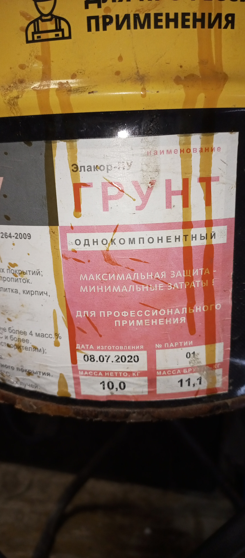

Обязательно прогрунтовать грунтовкой любой перед покраской. Я брал концентрат Церезит и слоя в три пропитывал. Естественно всё это лучше делать при температуре около +15 +20°С.

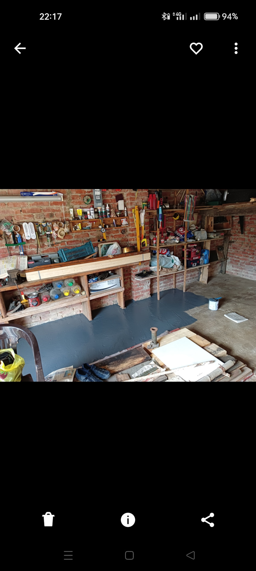

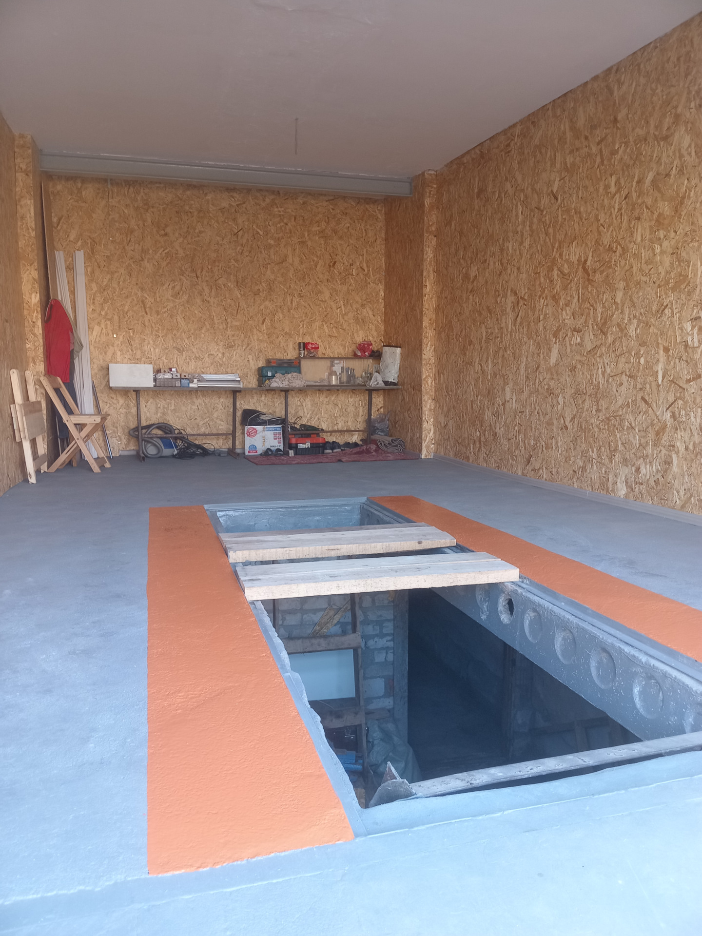

Красил у себя год назад ак511, для дорожной разметки. Перед покраской грунтовал в 3 слоя и краска в 3 слоя через 30мин слой. Через 12-14 часов уже загнал технику в гараж. Мне на 42квадрата ведра в 30кг хватило за глаза и еще осталась . цена в районе 3000р была за ведро
