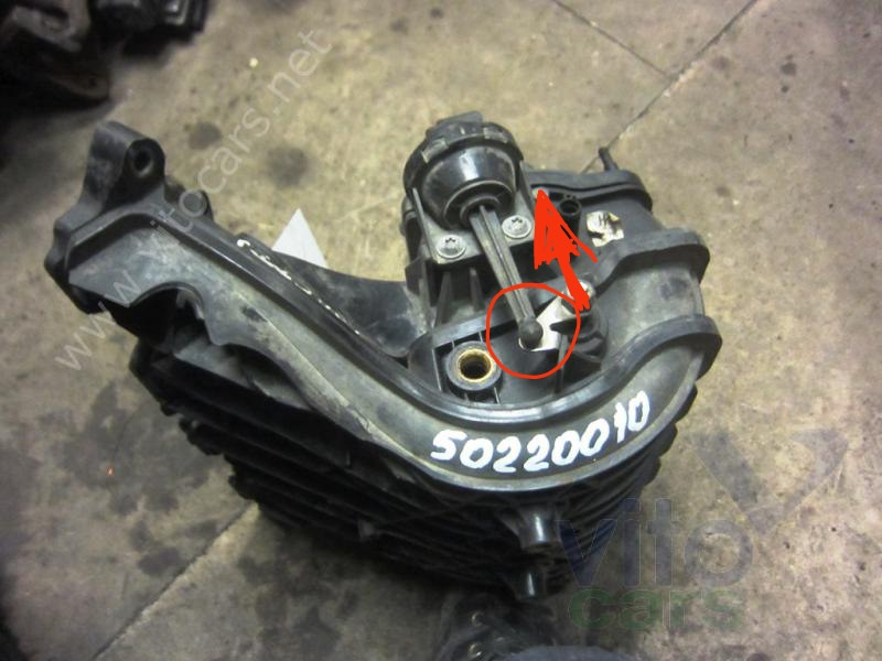

Пальцы не умеют стучать. Попробуйте прижать заслонку изменяемой геометрии впуска, если пропадёт — вот откуда звук. Почему он появился — хз, нужно разбираться. У меня такая дичь, почему не понимаю. Давление мала с отклонением от нормы это сколько?
Дело говорите, скорее всего это заслонка так может греметь. На видео слышно как будто подсос воздуха на 3 тысячах. Пальцем прижать и ту же процедуру проделать. Стук пальцев это и есть детонация, но она более похожа на металлический.
ROCKpyJIuT
Покажи фото, куда прижать и что именно ?
Когда запустите двигатель, тяга пойдёт в направлении стрелки, там она остаётся до 4500 кажется. Прижать нужно в том же направлении, слегка, а кто-то должен будет держать обороты на которых этот звук 2500-3000 примерно.

На скорости в районе 130кмч 3000 оборотов, оно стучать не может напоминая гидрик?
В моём случае от скорости не зависит, напоминает гидрик. Долго искал, нашёл то что описал. Почему это произошло понять пока мозгов не хватает.
Это ведь система связанная с егр?
У меня просто она отключена.
Никак с егр не связана. Это изменяемая геометрия впускного коллектора.
