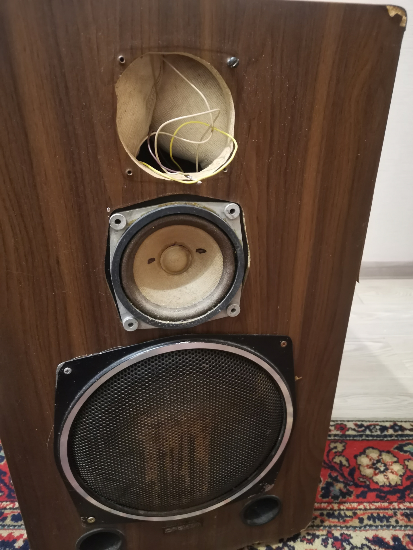

Но правда и дырку рукожоп вырезал. Стажёр какой то
Это не родная дырка а колхоз
Там стоял родной динамик, расширять незачем было. Хотя все может быть. Мне их отдали просто так, историю их не знаю.
По ходу вместо 20 гдс планировали широкополосник…
Abbot68
Вот так по дефолту.
Дырка заводская на 1 фото, у меня такая же
На фото не понятно, есть остаток передней панели после фрезера.
На Орбиту нормально встают, магнит не мешает
Дырка не родная

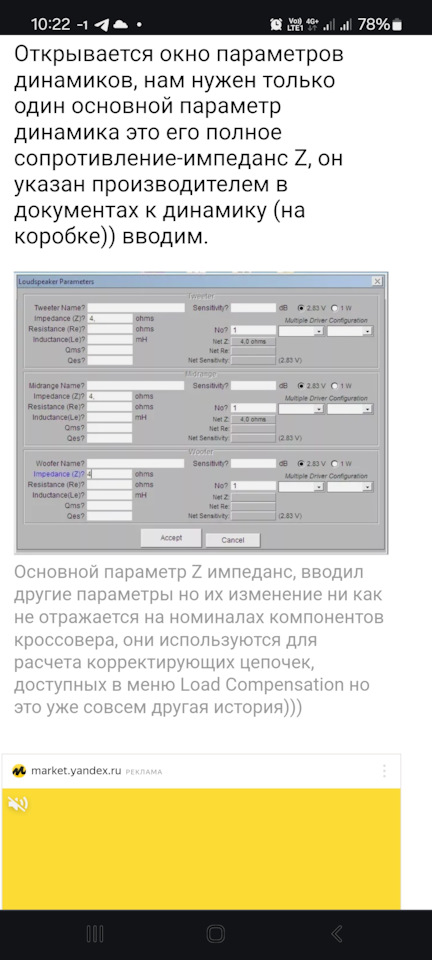

Что как с импульсной характеристикой? И реальный импеданс какой?
Реальный 20ом, на других не покупал. Есть ачх в шапке, остальное на слух
Импеданс не равно омическое сопротивление.
В целом ясно, характеристики головок неизвестны, только мерить(
Вы имейте ввиду полное сопротивление?
Импеданс — это полное электрическое сопротивление переменному току, измеренное на частоте 1000 Гц.
И что? Если наши динамики обозначаются 4 ома так там и меряеся 4 ома, уася
федюша. от оно че?!
А мужики то в JBL делая модуль расчета кроссоверов в JBL Speakershop и не знали "что наши динамики обозначаются 4 ома"
Как считается кроссовер?
И что получается, если туда не ТЕ данные подсунуть?
Потому вас мягонько так подталкивали к мысли ИЗМЕРИТЬ импеданс этого дина.
Как правило, показания сопротивления должны быть примерно на 15% меньше номинального сопротивления, указанного на этикетке. Например, для 8-омного динамика нормально иметь сопротивление от 6 до 7 Ом. Большинство громкоговорителей имеют номинальное сопротивление 4, 8 или 16 Ом. Если вы не получите странный результат, можно с уверенностью предположить, что ваш динамик имеет одно из этих значений импеданса с целью сопряжения его с усилителем.

Да. Полное сопротивление в зависимости от частоты.

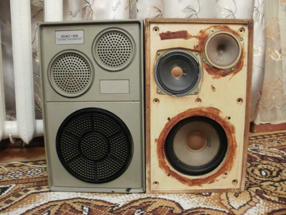

А есть смысл их ставить на 25ас 109? Ручки чешутся поменять…
Дак там такой же стоит, смысл если родной играет
Там стоит 3гд31
Спутал с 15 ас109)))
Всё верно в 25ас другой)

На с90 хотел попробовать такие
Я уже попробовал на с90б
С резистором?
Зачем? Там родной вч 25 ом, я такойже tw10 поставил
Мы вроде про сч говорили)
Аа, ну я на с50 не заморачивался особо, воткнул от вроде оды сч, играют норм
