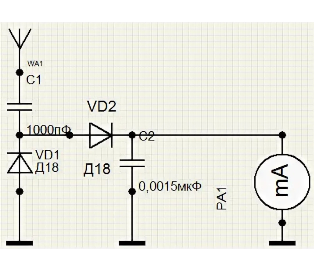

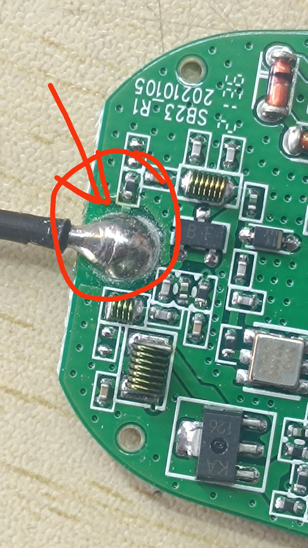

На машине стоит А93, плохая связь блока с брелоком. Срабатывает только в непосредственной близости, бывает даже возле машини не с первого раза открывает или закрывает. Куда смотреть, где косяк? Антенна или брелок? На предыдущем авто стояла такая же сигналка проблем вообще небыло, с третьего этажа через 4 стены брала отлично

Можно собрать КСВ метр. И им проверить работу передатчиков, антенн.
Антенуделаеш катушкой чтоб брелок заходил, нажимаеш любую кнопку брелка и стрелка должна показать силу поля излучаемую брелоком, его можно также надеть на антену передающего блока и также нажать кнопку и посмотреть силу сигнала. Там где стрелка не шевелится и будет проблема.
Для начала нужно определиться в какую сторону плохо работает связь.
К примеру на антенном блоке СтарЛайн есть кнопка, отнеси брелок по дальше и нажми кнопку на антенном модуле, если брелок пилиндрыкает то скорее всего проблема в брелоке, умер транзистор передатчика.

Такое бывает, если купить подделку, не имеющую отношения к уважаемой фирме. И проблема в этом случае может быть как в брелке, так и в антенне, а скорее всего в этих двух элементах. И с паяльником, с надеждой что то пропаять и настроить, без специальных знаний и дорогих приборов в ВЧ тракт лезть бесполезно.

а вы вскройте центральный блок, на плате около разьёма антенны если будет подгоревшая деталь, то вскройте и антенну там тоже самое будет вероятнее всего. тогда в ремонт. такое бывает когда прикуривают авто.

Надо здесь пропаять и будет тебе счастье

Была подобная проблема с A91, пропаивал антенну.
Была похожая ситуация. Брелок работал метрах в 5 от машины. Поменял антенну, и всё стало работать отлично.
