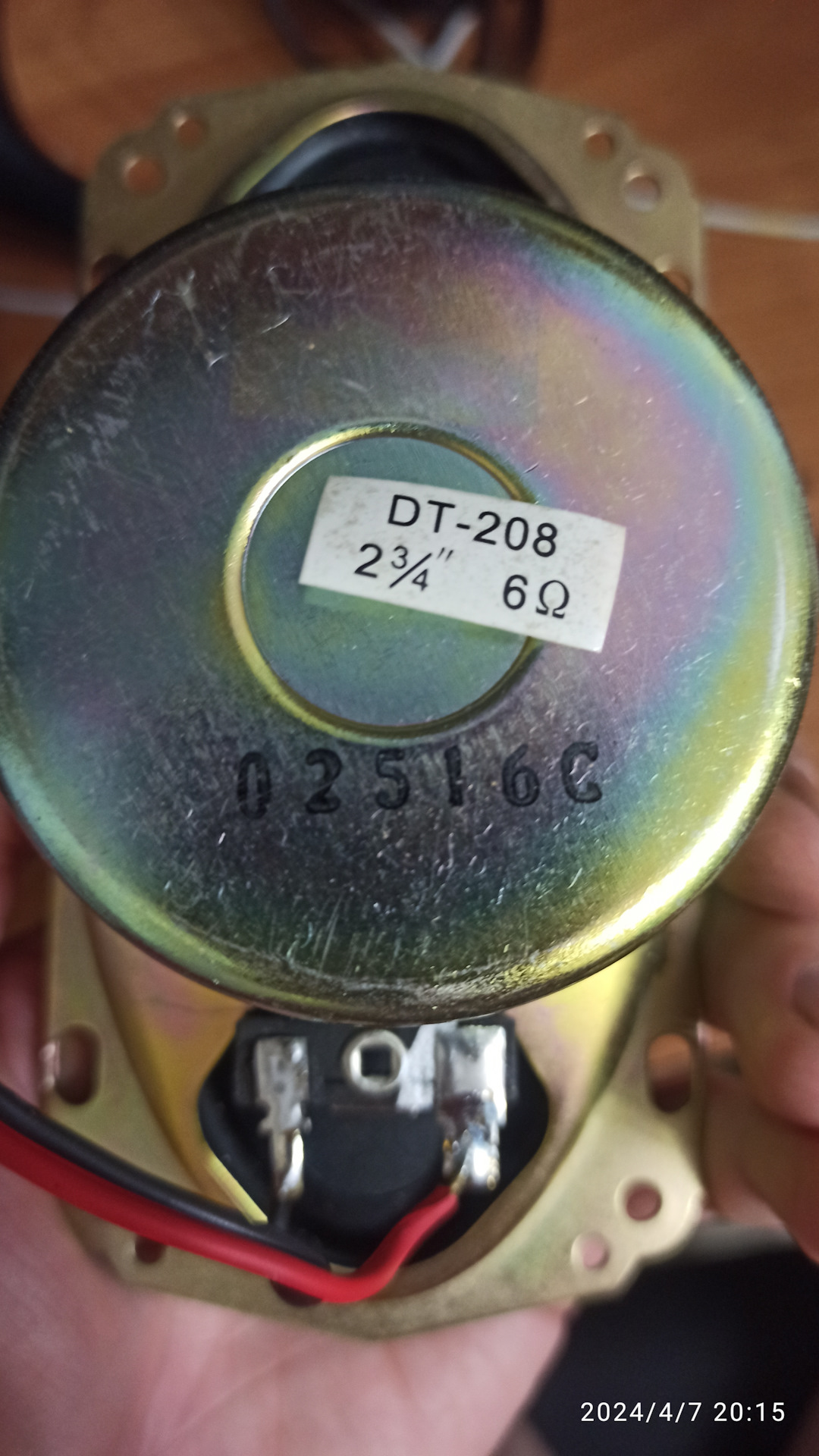

Так не выйдет конечно, слишком далеко получится, комната маленькая, но выдвину подальше, короче буду пробовать. Достал сч и мид, они вообще разнобой какой то☹️
Динамик не самого низкого класса (из 4х)

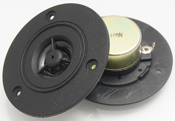

Типа таких — наиболее жуткое исполнение.
Ну не, там купольный, но вроде и не шёлк. Шёлк же вроде волокнами пропитан?
Главное что не как на картинке.
Ну на эти вообще не похожи

Посмотрел динамики. Сильно вкладываться в эти АС не вижу смысла.
Понятно, что изменение звучания будет. НО хорошая плёнка весьма дорогая, а "как мерседес" оно всё равно не поедет :-).
В общем, они оптимально сделаны. Для своего ценника — так вообще супер!
