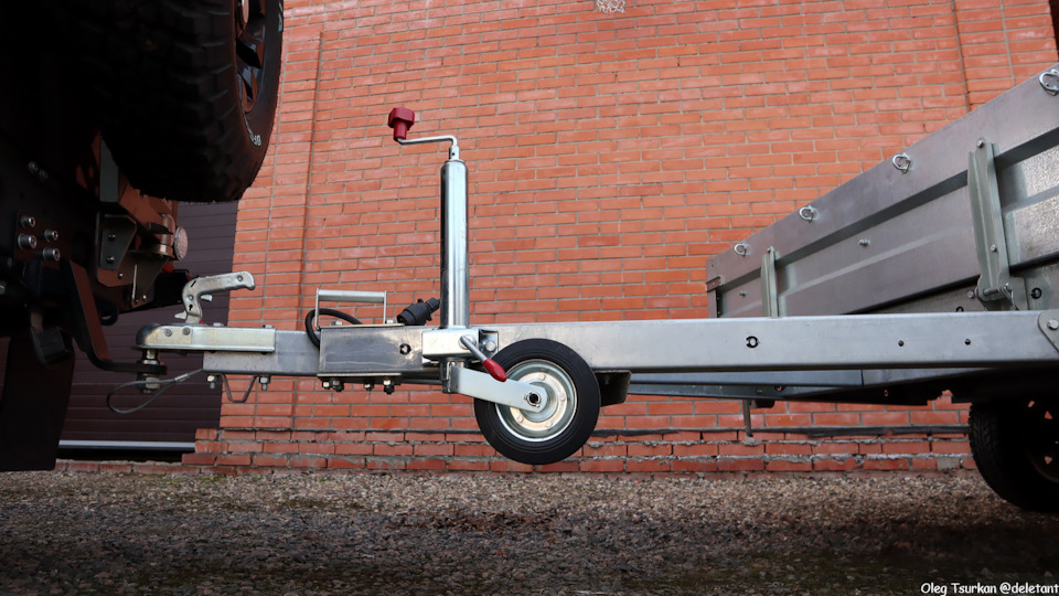

Первым делам заменил подкатное колесо и хомут. Колесо от KNOTT узкое и дубовое. Моментально зарывается в мягкий грунт и щебень. Я часто использую прицеп вне площадок с асфальтовым покрытием, но утверждаю, что и ретом оно врежется в разогретый солнцем асфальт. Верхний регулировочный винт с нова крутится зажевывая резьбу и точно долго не прослужит. Эти ништяки я оставил себе при продаже своего старого прицепа МЗСА.

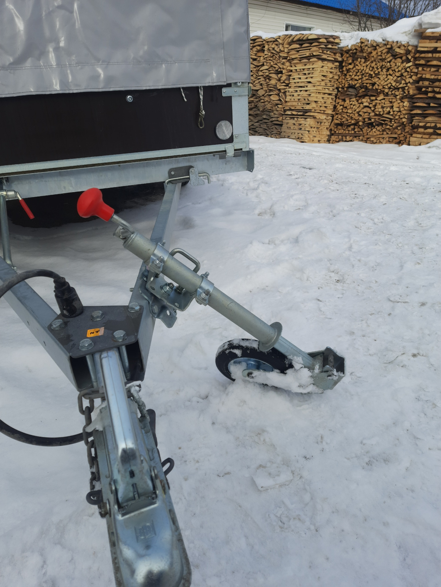

С него и решил начать. Цена на оригинал зашкаливала. Поиск по ключевым словам "поворотный кронштейн" выдал изделие ульяновского завода "СЭД-ВАД", которое было заказано на ОЗОНЕ. Поставляется кронштейн в обычной крафтовой коробке с наклейками, отпечатанными на лазерном принтере.
Всё самое необходимое для монтажа идёт в комплекте, в том числе гайки с пластиковым фиксатором, что очень удобно и предотвращает раскручивание.
Вроде бы ничего сложного, но высказываю огромный респект тому инженеру, кто это придумал и воплотил в готовом изделии.
Вот, что получилось.
Что самое важное при этой доработке не нужно крутить зажимной винт хомута. Достаточно потянуть скобу и стойка опорного колеса поворачивается на 90 градусов.
В транспортном положении опорное колесо не занижает клиренс прицепа. Вот так было.
Вот так стало. По мне так это самая важная первостепенная доработка. Я не забыл как цеплял опорным колесом на бездорожье. Даже приходилось снимать его, чтобы не повредить.
Это самые первые и недорогие доработки, которые надо сразу сделать после покупки прицепа, чтобы не страдать при его эксплуатации.

На сколько он надежен во время движения, этот поворотный механизм? На кочках не может опустить колесо?
это невозможно

Был у меня при покупке прицепа подобный поворотный хомут . Плюсов не обнаружил при условии использовании опорного колеса — автомата. Минусы хомута при движении в минусовых температурах — забиваются пружинки и работоспособность утрачивается, так же думаю будет происходить в весенний период, когда много грязи. При первом перемещении прицепа хомут изогнулся из-за хлипкости конструкции, дальнейшее использование стало не возможным.
Центральный узел не был отрегулировано. Сломать можно что угодно. Моё дышло не согнуть даже ломом.
Согнется само место прилегания механизма поворотного к дышлу. Или у вас особенное дышло?
И прицеп и дышло особенные (усиленные)
