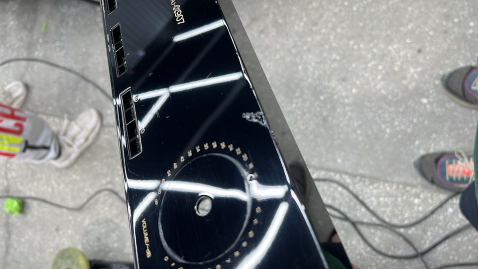

Ещё на моменте торгов были очевидны серьезные проблемы с аппаратом: жирный скол на передней панели, коррозия верхней крышки, разломанный и зарукожопленный поломанный переключатель Integrated. Почему-то это вообще меня не смущало, да и торги закончились довольно быстро, чтобы я успел передумать.
Спустя два месяца забираю свою посылку. Как всегда, сразу в разбор — никогда не включаю аппарат до переборки. Главная проблема заключалась в том, что усилитель хорошо грохнулся на родине. Причем и на переднюю панель, и на заднюю: были сломаны почти все крепления входных и выходных терминалов к задней панели, а передняя панель вообще была вогнута внутрь ударившим в нее регулятором громкости. Я имею привычку всегда разбирать аппарат до последней детали. Мне странно думать о том, что где-то в одном месте внутри остался лежать клок пыли. На этом этапе уместно попросить прощения за скудные фотографии — не планировал какой-то материал по этому аппарату.
В остальном же аппарат очень приличный. Я ожидал общего низкого состояния, которое будет равно косметике. Но разбираю и отмечаю — внутри весь целый и достаточно чистый, переключатели и регуляторы имеют очень низкий дребезг, транзисторы усилителей мощности исправны. Интересно, что 907 очень дружелюбен в разборке: в отличие от a607/a777DG здесь сильно меньше проводов, а те, что есть — отсоединяются на разъёмах. Отпаять для полной разборки нужно всего два земляных провода!
Пропаиваю все платы: типично транзисторы и разъёмы в обрыве по пайке, на многих перемычках и конденсаторах пайка трескается. Тщательно отмыл все платы спиртом. С переключателями и реле долго не сомневался: несмотря на низкие сопротивления, выпаял всю грядку, разобрал, почистил спиртом и нарезанным ластиком.
Нестандартных задач было, по сути, три: косметическая рана, поломанный переключатель Integrated, и сломанный ленточный переключатель фонокорректора. Для начала утащил панель в гараж и с помощью молотка и резиновой приставки изнутри аккуратно удалил вмятины «без покраски».
Далее, не имея большого опыта в детейлинге и расходных материалов, обратился к знакомому мастеру по автомобилям с просьбой сделать всё, что возможно. Спустя какое-то время уже еду домой подавленный результатом великолепной работы:
Хочешь сделать хорошо — да делай ты сам. Нашел в закромах кусочек наждачной бумаги 120 зернистости, маркер с черной краской, полировальник средней жесткости для шуруповерта и пасту 3М №1. Аккуратно сбил наляпанную шишку наждачной бумагой, помня о том, что глубокие царапины я потом не выведу с поверхности. Подкрасил маркером, прошёлся полировальником, снова подкрасил, снова прошелся… А недурно получилось!
Заодно замочил верхнюю крышку в силлите на несколько минут — он прекрасно смывает коррозию с поверхностей. Шелкографии здесь нет, можно не беспокоиться, что слезет! Промываю с мылом, и тоже прохожу полировальником. Больше для того, чтобы спилить грани у очагов коррозии. Откуда она тут взялась — вообще не знаю, весь остальной аппарат без намека на хранение в сырости. Результат есть:
