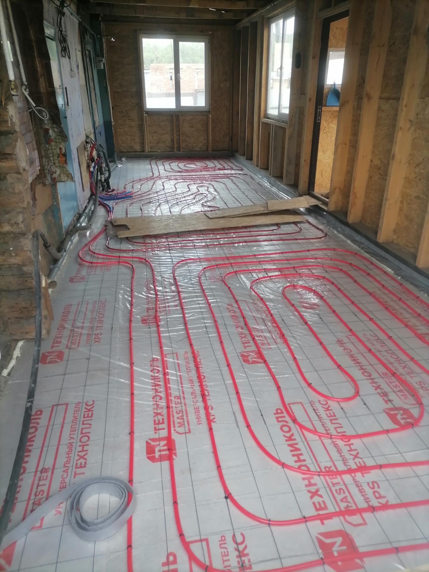

Я делал так, песок, пеноплекс 50мм, плёнка 200 мкм, сетка 100 *100, труба тёплого пола, стяжка м200, толщина 7 см, это внутри дома, зимой Ташкент без батарей

я посыпал песком- уложил 100 мм пеноплекс. сетку с ячейкой 100 мм. на неё привязал шланг тёплого пола. приподнял сетку и положил 150- 180 мм бетона)) тепло…
Вот по шлангу тоже думаю бросить чтоль, пусть будет. Потом уже при желании не добавлю)
