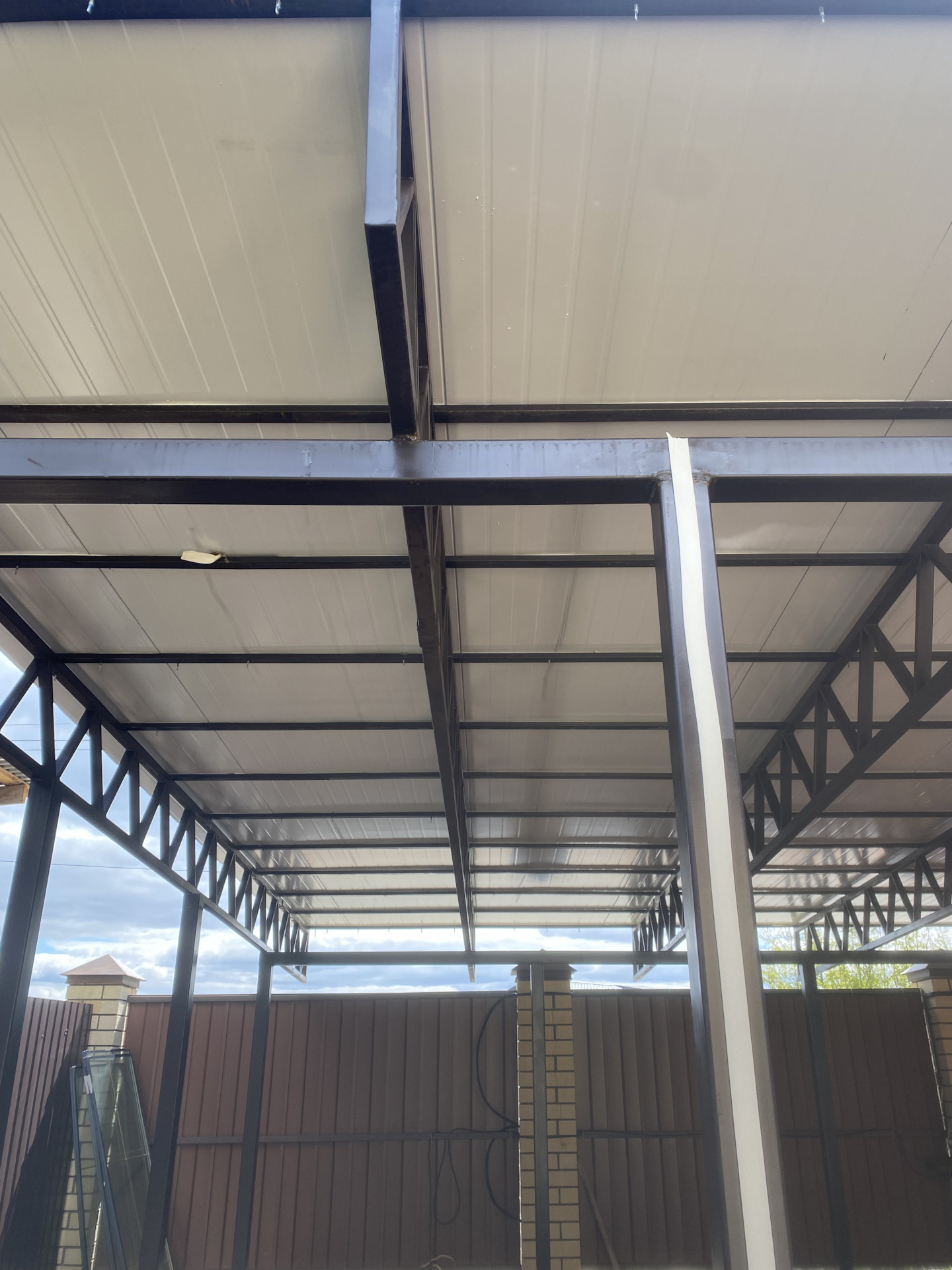

В продолжении первого этапа, сегодня за 8 часов собрали вчетвером всю коробку и крышу. Старались делать все по технологии, на примыкающие элементы клеили ленту, оставили там где нужно технологические зазоры. Швы крыши проклеивали бутилкаучуковой лентой сверху и герметиком паз, швы стен — герметик в пазы и пена между плитами.
Единственное саморезов гарпунов я использовал больше, чем рекомендовано, так, на всякий случай) вот что получилось. Следующим этапом полы, отфоткаю все слои и покажу. Потом фасонка, электрика, а двери ворота думаю летом уже только будут. Спасибо. Всем мир.

Мостики холода по фермам будут
Будут, но это решаемо. Посмотрим зимой, топить 25 не собираюсь, 5-7 гр постоянно поддерживать попробую. Если прям лед будет образовываться, закатаю фермы внутри в утеплитель в край.

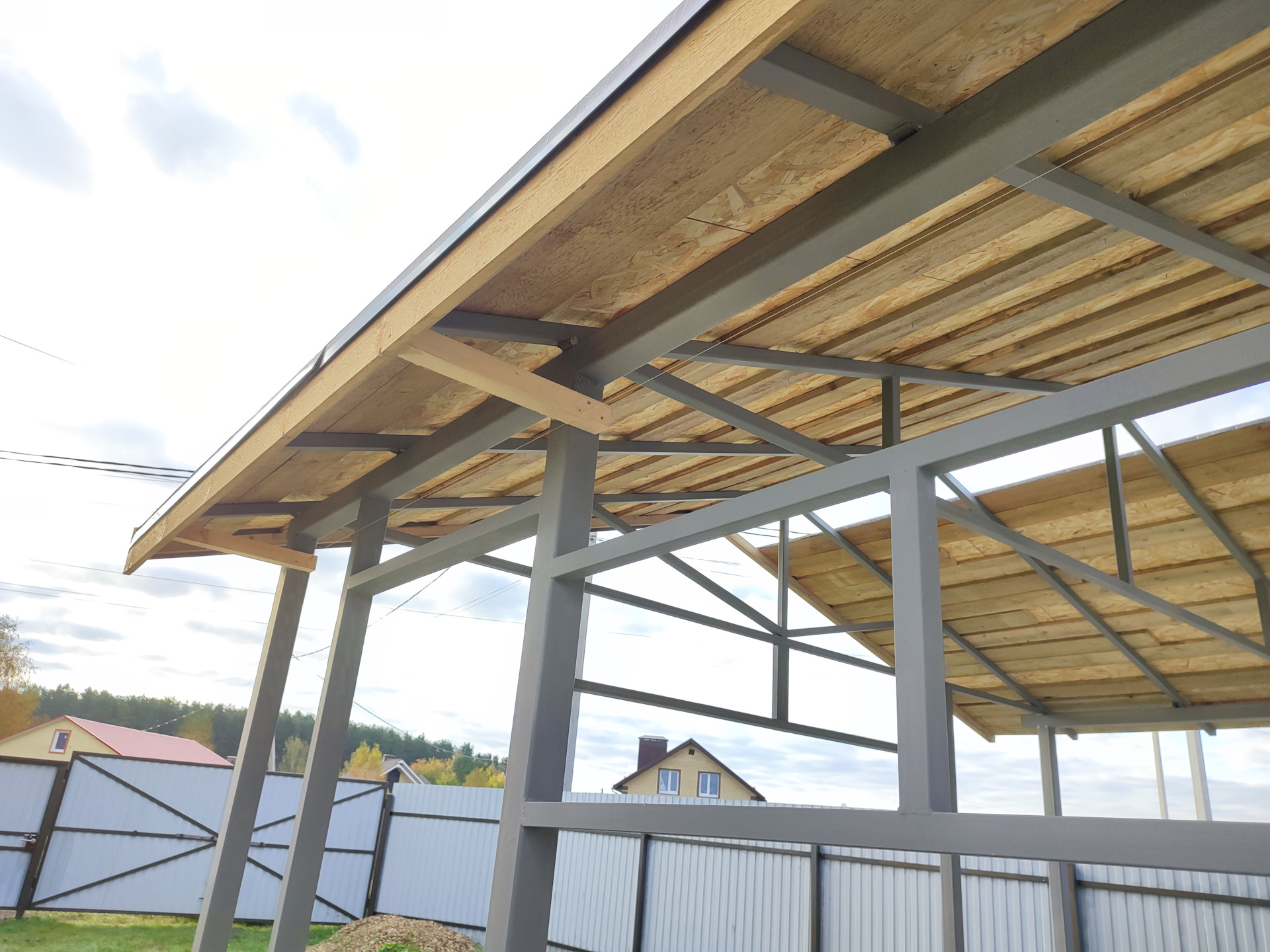

Никогда не понимал, накой черт на такие короткие пролеты лепить эти недофермы из 40 трубы, опирая их на трубу со стенкой 2-3мм. Сделай 18-20 балку и она даже по северу пройдет 4 регион снеговой нагрузки.
С фермами согласен, сейчас бы сделал другую конструкцию. Но к сожалению я не сварщик и не имею опыта в металлоконструкциях, в первой части рассказывал, что и как мне варили и делали.
YaSemyon29
По деньгам дешевле ферма выходит .Это первое .А второе…пролет 6-7м.двутавр 18-й прогнется 100%.Эта зима доказала без всяких сопроматов.Короч поавильно автор сделал.

Опоры у автора мин 80х80 труба, стенка минимум 3 мм. Все норм. Да работа по сварке фермы дорого выходит. Плюс ферм что можно сделать место для хранения!
Верно 80*80 4 мм
Maxim85
гост современный почитайте на профильные трубы и возьмите микрометр — сильно удивитесь. На металлобазе заказываешь стенку 4, по факту получаешь 3.4-3.6 мм. Сейчас норма это отклонение толщины стенки +-15%
Да и в его схеме с опиранием "ферм" на пролет трубы 80х80 в первую же хорошую зиму приведет к прогибу в трубе в безопорном месте. У тебя часть ферм опирается на трубу через стойки, а часть чисто на трубу. Там 100% будет прогиб, а может и смятие стенки трубы
Там опоры через 1,5 метра. Труба 80х80 х4 мм. Какой прогиб? Тут и без калькулятора видео что норм все. Сколько там снега должно быть чтоб прогнулись? 2 метра?..
Что касается моего каркаса, у меня фермы вообще из 40 трубы, 3 мм толщиной. В эту зиму было реально много снега, на улице около 1-1,5 м сугробы, но на крыше максимум 0.5-0,7 м при этом!
Тонна снега влегкую может быть.
А особенно мне нравится как произведен монтаж фермы на последнем фото — вместо балочной схемы ее подпирают стойки по всей длине фермы)
Это фото?
Не вижу здесь ниче критичного.
Снега может быть и несколько тонн, надо просто ферму рассчитать, ну и опоры для ферм естественно. Автору не просто ж так все сварили, был расчет.
Если вы про заднюю ферму, на фото сбоку, так эти стойки для крепления панелей в общем то, а не ферму подпирают, фермы опираются на две балки.
