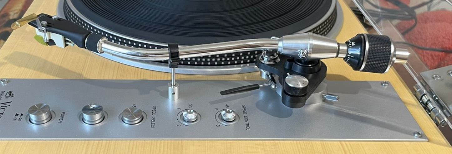

Основные настройки думаю все понимают. С ними даже я справился, как новичок. К основным я отнесу:
1) Выставить проигрыватель по уровню.
2) Прижимная сила тонарма.
3) Антискейтинг.
4) Скорость вращения диска.
Но как настроить более тонкие "профи" настройки?
1) Высота тонарма (по идее простая настройка, но я её не понял пока)
2) Оверхэнг или вынос иглы
3) Азимут
4) Угол бокового слежения (горизонтальный угол коррекции)
На ютубах есть пояснения, но всё как-то сложно. Нужны видимо шаблоны, где их можно достать? Обычным поиском гугл только сервис мануал нарыл (Victor JL-B31). Там шаблонов нет. Про оверхэнг написано, что 15мм.
И вообще так ли они важны эти тонкие настройки? Они больше про звук или износ пластинки?
Проигрыватель у меня в Тамбове, поэтому воспользоваться помощью от специалистов в Москве пока не могу.

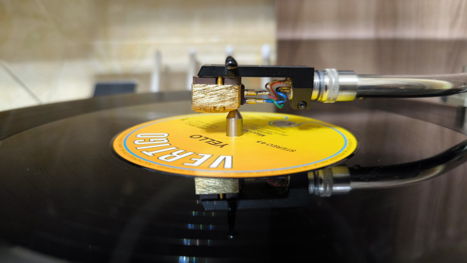

Высотой тонарма задается правильный угол VTA — нужен шаблон. Вынос иглы должен быть указан в мануале к проигрывтелю — обычно измеряется от резиновой прокладки разьема шелла до иглы. Азимут вертикальное положение иглы относительно пластинки так же удобно выставлять по шаблону.
Как он шаблоном делается?
Примерно так если форма головки позволяет, ну а более точно тоненьким зеркалом.
Это не азимут (наклон)?
Scorp713
Судя по фото, сама игла не перпендикулярна, а смещена влево.

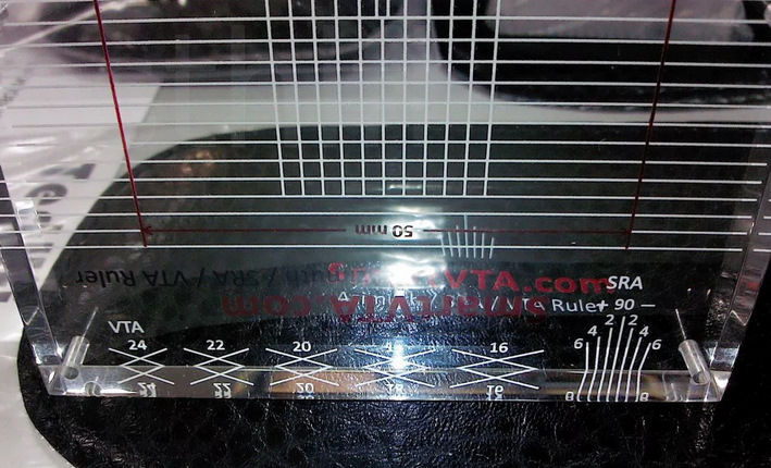

Правильный шаблон для установки угла VTA только ценник у него не гуманный )) а которые продают на Алиэкспрессе и Озоне этих шкал градуировки не имеют.

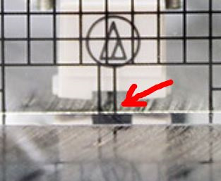

VTA то хрен увидишь, а SRA — это наверное для патефонных гвоздей? :)
Хорошее увеличение и все видно, но это для самых упоротых )), азимут, оверхенг, горизонтальное положение тонарма и антискейтинг на слух, горизонтальный угол коррекции по напечатаному шаблону и все поет и танцует. Тем более для ММ головы этого достаточно.

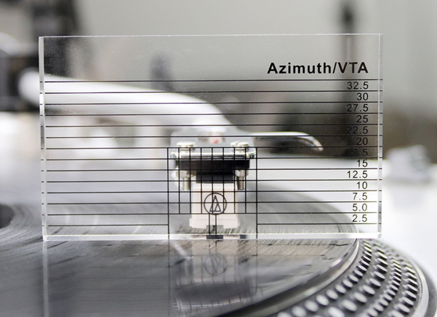

Шаблон азимут/VTA
1 Шаблон можно скачать распечатать. 2 Этим прозрачным только азимут головки -иглы можно выстатвить, разметки для угла VTA на нем нет.
Вроде в большинстве случаев угла нет, параллельно пластинке должен быть. Нет?

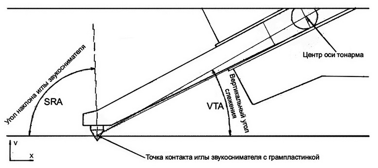

Как нет угла ? VTA — это угол между плоскостью пластинки и линией, проходящей через поворотную ось кантилевера (иглодержателя) и точку касания иглы к диску

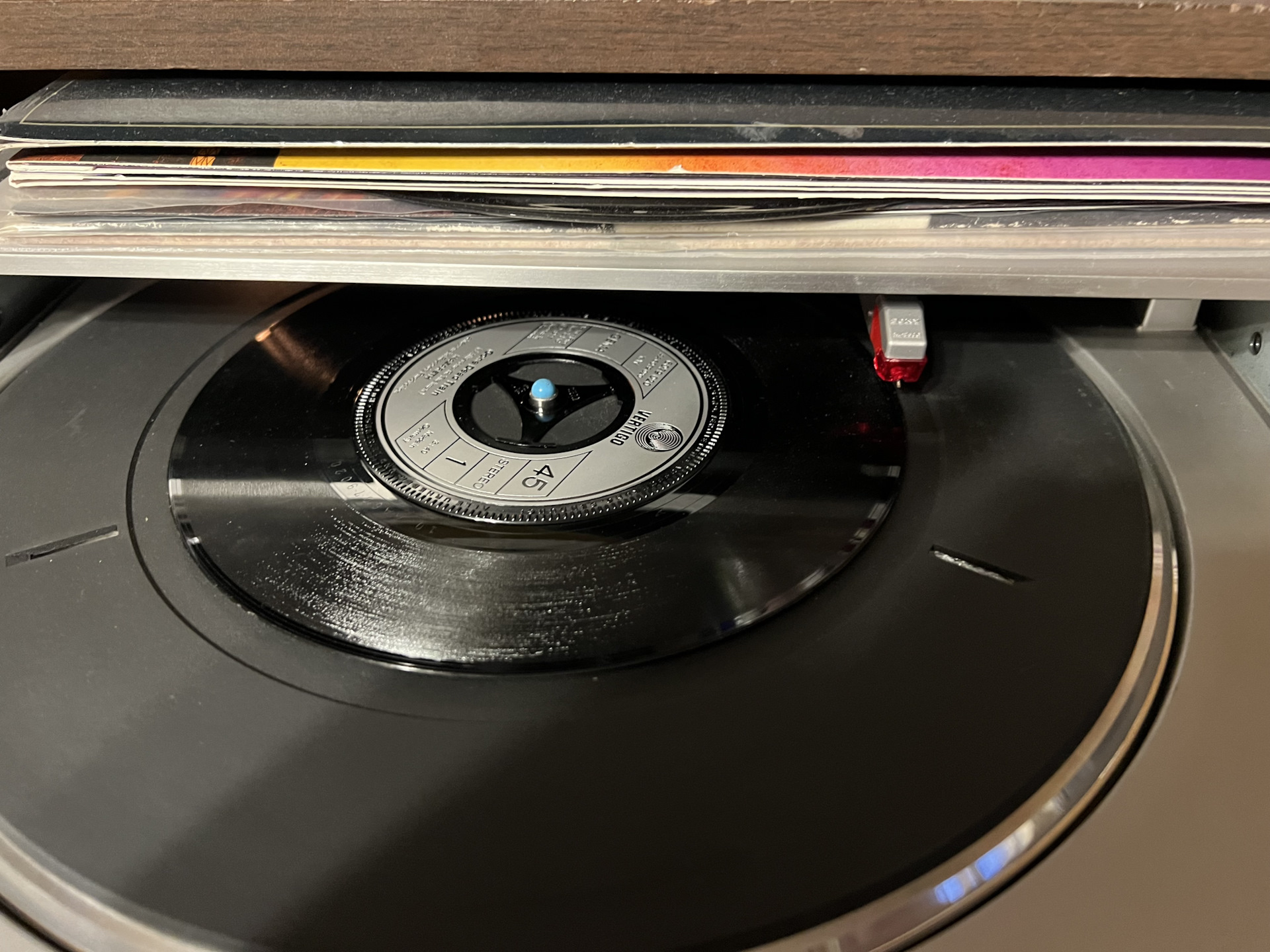

Видел я этот механизм, читал про него. Нечто подобное у меня в вертикальном Диатоне и в недавно купленной Lo-D. Биотрейсер от Сони совсем другая история. 4 катушки в магнитном поле "подвешивают" половину тонарма с головкой в 2-х проекциях и они же отслеживают все.
