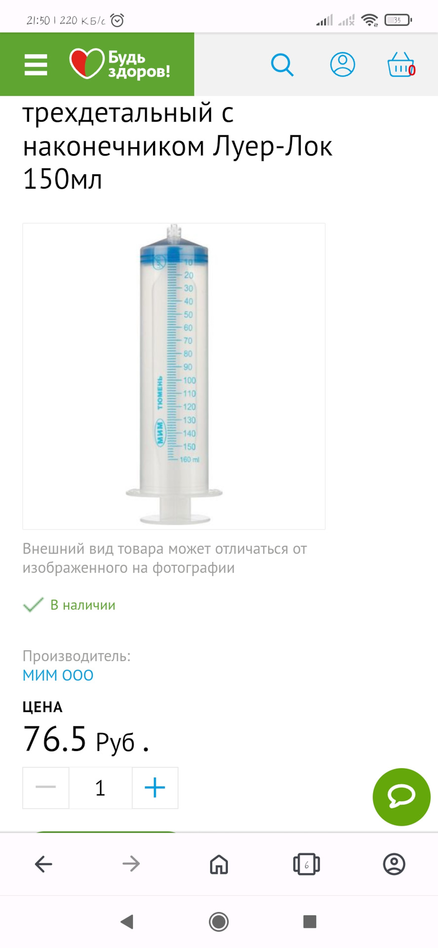

Назрела срочность использования Вискозиметра, которого нет в наличии и не будет . Погуглив стало ясно что ёмкость 100 мл и диаметр отверстия 4 мм . Нашел вариант в виде шприца на 150 мл диаметр отверстия носика в аккурат 4 мм . Тест на воде показал 8.87 сек . Носик при желании можно обрезать и сделать диаметр больше .
Какая вязкость воды по Вискозиметру ?

Ответ на этот, казалось бы простой вопрос, получен? На просторах мнение гуляет от 9 до 13 сек.
ВЗ-6 со вставкой 4 мм вода показала 9,6 сек.
С дуру купил не глядя с отв. 6 мм. Подобрал вставку от ручки ( BIC round stic — голубая полупрозрачная — нижняя часть) прям в размер, внутренний 4 мм. Нарвался на ваши данные, значит все работает.
9сек вода в вискозиметре

Форма сосуда другая = время вытекания другое.
И хорошо, если линейная зависимость даст приемлемую погрешность.
Я к чему? Если человек опытный, то он отверткой помешает и скажет: «мало»/«много»/«в самый раз».
А если опыта нету или нужны воспроизводимые результаты, то условия физического эксперимента должны быть соблюдены неукоснительно.
Золотые слова! Форма ёмкости вязкозиметра!
Длина соска его. !
Не зря пишут: 20 с по вязкозиметру АБВГД.
IvMedvedev
согласен Форма сосуда другая = время вытекания другое .Но для этого и нужна эталонная жидкость и время .
Обьем в шприце 100 мл диаметр 4 мм но время вытекания 8.87 отличаеться от эталонного . Потому что все вышеперечисленные факторы вносят коррективы .
Поэтому берем эталонную жидкость с четким обьемом и диаметром отверстия добиваемся нужного времени
