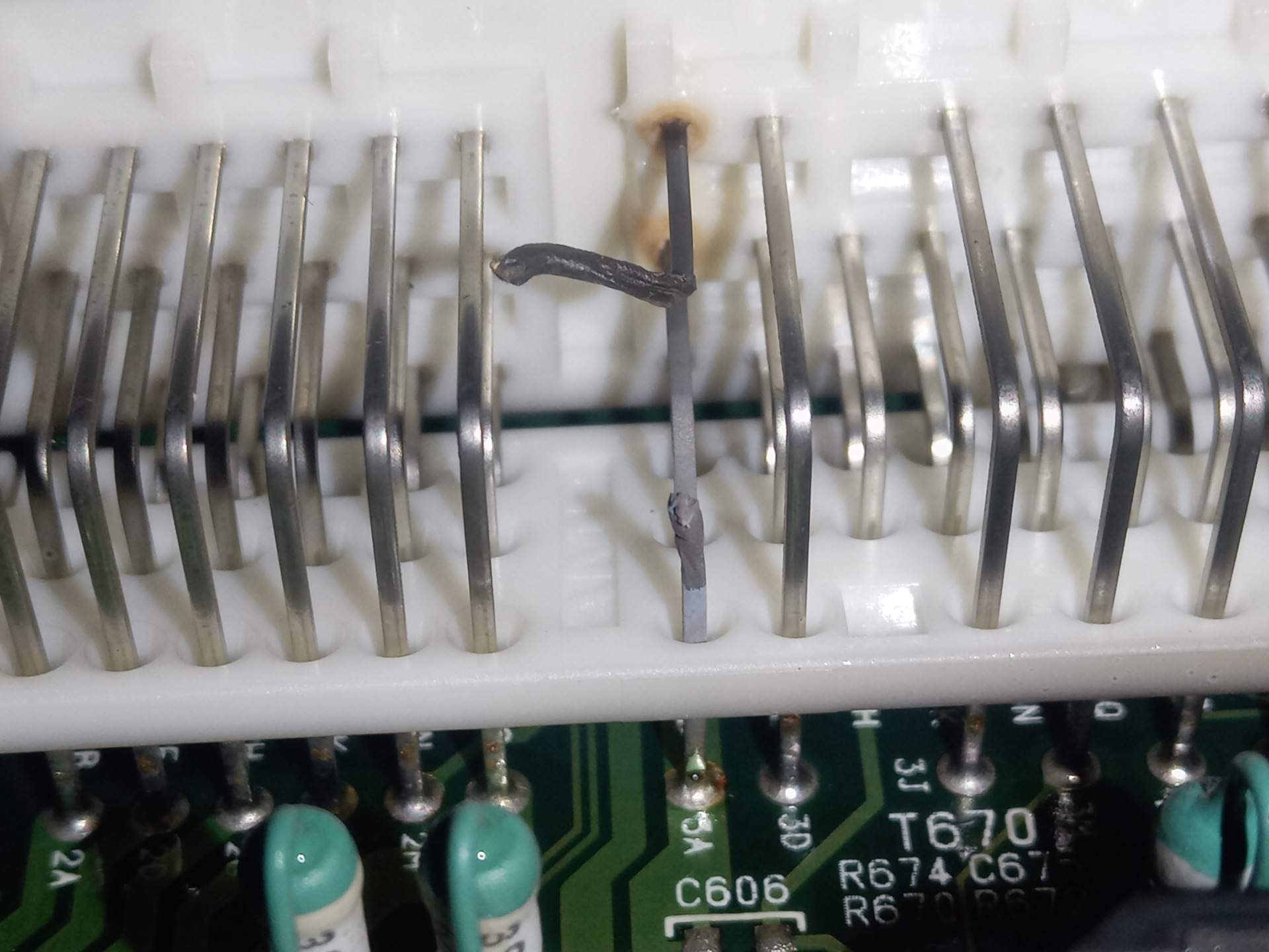

Здравствуйте, столкнулся с такой проблемой у АКПП Ниссан Цефиро 1997 года. Первая и вторая скорости включаются хорошо, но после переключения с второй на третью, когда она должна уже включиться, она будто уходит в нейтральное положение при 3000 оборотах. Если нажать еще сильнее на педаль газа, обороты начинают расти и машина немного ускоряется, хотя должна переключиться. В чем может быть проблема? Попробовал провести самодиагностику, но ничего не моргает, то есть не получается, хотя все делаю правильно.

На сгоревший соленойд похоже. Диагностика хорошая по-любому нужна.
Для начала понюхай масло в акпп, если гарью не воняет то есть шансы ее вылечить. Толковый электрик тебе не подойдет, нужен толковый диагност, на кпп есть спец болты, вместо них вкручивается манометр и можно посмотреть давление масла на всех узлах (электрик этим не занимается), можно осциллом проверить что происходит с соленойдами и выяснить проводка это, мозги или сами соленойды залипают или провод перегнил и тд. Так как диагностов по этим годам единицы (мультимарочниеи с этих машин почти ничего не читают) искать диагноста ты будешь долго)
Походу не до конца открывает клапан в АКПП. Проводку или блок управления АКПП (если такой есть) смотреть нужно. Мало вероятно, что это в железе дело
Фрикционы сгорели.
Не обязательно коробка, может и проводка от мозгов до соленоидов
Я вот по этому вопрос и задал
Тут могут насоветовать тебе контракт поставить, обойдется тысяч в 70+ но если это не коробка? Надо к толковому электрику сгонять для начала. У меня вот на мазде коробка постоянно в аварию падала тут тоже советовали типо купи контракт и не парься но как начал разбираться оказалось что в мозгах контакт обгорел отдал мужикам которые телики ремонтируют за 5 минут и за 150 рублей запаяли и все ща коробка норм работает )))
