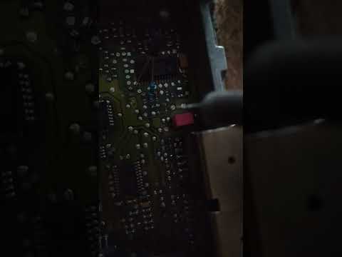

Доброго времени суток всем, прилагаю схему — по которой очень много людей переделали свои ЭБУ под индукционный ДКПВ. Схема достаточно понятная, за исключением обозначений (to GND). Постараюсь под каждым скрином дать наводящие сноски, очень нужна помощь ребят — собираюсь на днях свой ЭБУ тоже переделывать, застрял именно — куда ведет там (to GND).
Исходя из того, что автор схемы ставит на оборотной стороне платы перемычку и также упоминает о (to GND) — возможно эта перемычка служит совмещением наружной части и задней с землей? В общем HELB ME )

Парни нашел видео в Ютубе, оказывается с лицевой стороны тоже нужно на землю сажать перемычку. Не зря похоже автор переделки указал о GND также на лицевой стороне платы.

GND — сокращение от слова Ground — земля — общий провод схемы. "To GND" — также сокращение от "Connect To Ground" — заземлить, соединить с землёй.
В машине "GND" — это кузов автомобиля, "масса", к которому подключена клемма батареи "минус 12 В". На плате это ТА ЖЕ цепь. Обычно это самый широкий проводник — полигоны, заливка пустых мест между проводниками.
На фотографии платы снизу — перемычка из белого провода — это и есть "соединение с землёй" — "To GND". Как видите, она соединяет контакт с полигоном земли на плате.
Приветствую, на счёт ground — я вкурсе, и как обозначается, дело в том, что перемычка на обороте платы ввела в ступор, по сути можно было все сделать сразу на лицевой части платы. В любом случае, спасибо за развернутый ответ

Чё то я не понял суть проблемы.Что не понятно?gnd это масса.на последнем фото показанно что этот контакт припаен к массе перемычкой.Если простым языком то на корпус надо соединить этот контакт
Я же написал, что запутался ) Все теперь ясно, тему можно закрыть

Так он перемычку на землю и припаял.
