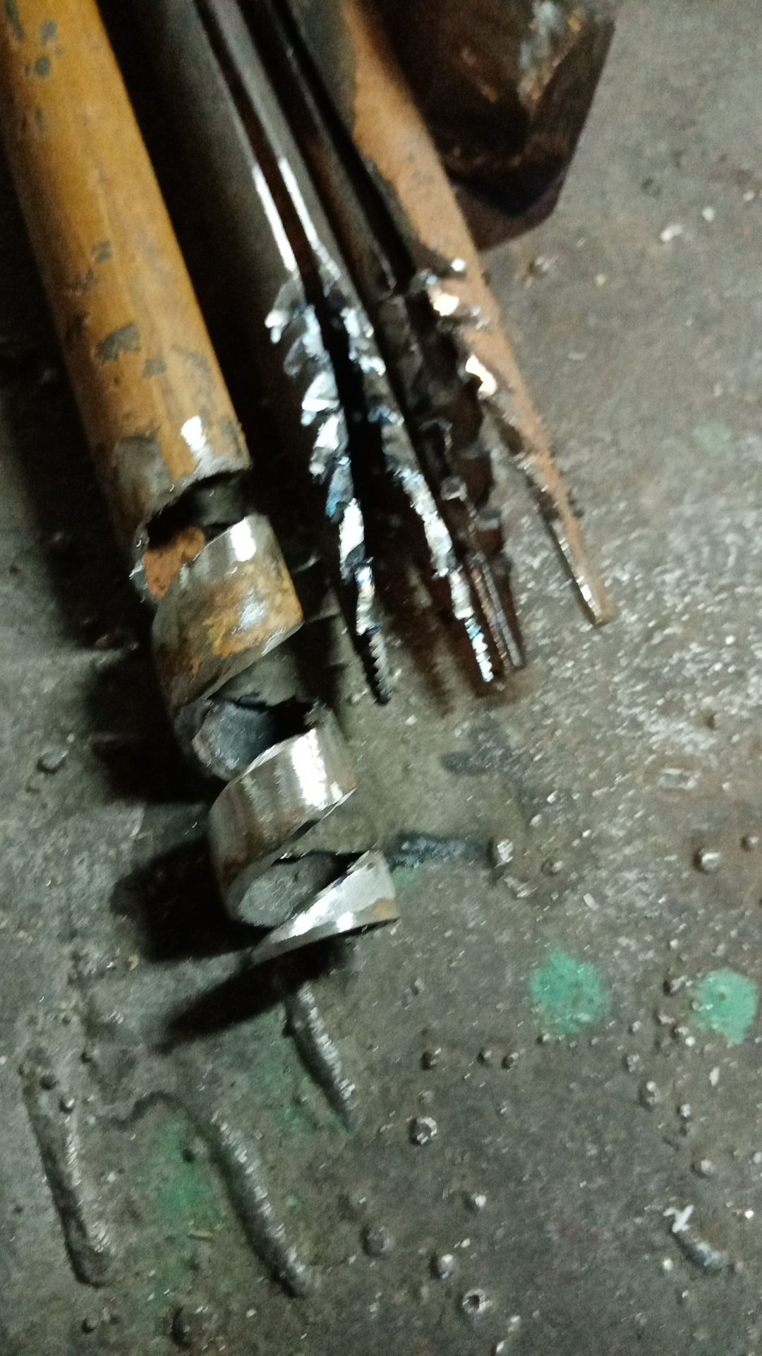

Добрый всем день, на даче решил помочь соседке пенсионерке заменить шланг в Абиссинской скважине 7м глубина ( у нас говорят в набивной) в обсадной трубе диаметром 40мм, она купила силиконовый шланг армированный пластиковой пружиной 25 мм и обратный клапан, все быстро собрал опустил в скважину заполнил шланг водой начал прокачивать, что то мне не понравилось решил не много приподнять шланг натянул и понял что он оборвался, вытащил остаток шланга примерно 5 м, то есть в низу скважины 1.5-2 м обрывок шланга и обратный клапан, подскажите как достать. Делал штангу из полипропиленовой трубы с пружинками и крючками типа торнадо на конце до низу скважины достаю но обрывок ни протолкнуть в низ ни поднять назад не могу, специалисты разные по очистке скважин отказываются, что делать еще ума не приложу, подскажите пожалуйста, буду рад любому совету.
Обрыв шланга в абиссинской скважине ( набивной)
31 мая 2024
Комментарии 70
Добрый день, у меня спецы доставали из скважины эл.кабель насоса с помощью лома, а к нему приварили гайку для верёвки на одном конце, а на другом конце- приварили 3 гвоздя в форме якоря.Затем с помощью верёвки все это опускали до нужного места и резко отпускали, лом своими гвоздями цеплялся за кабель и все так достали …может вам и поможет

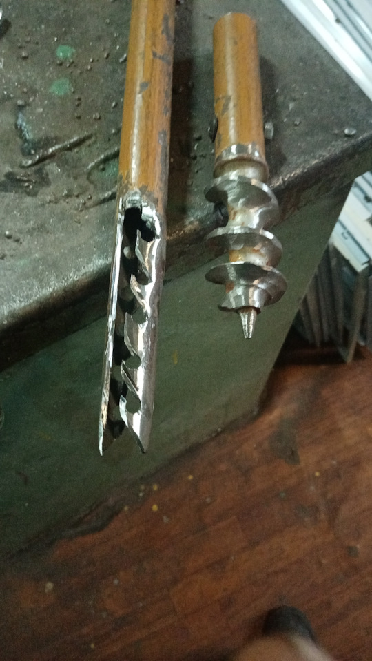

Спасибо мне тоже на конец то удалось достать весь шланг и клапан ловушкой типа щучья пасть на фото по середине.
Удалось достать весь шланг и клапан ловушкой типа щучья пасть на фото по середине
Эпопея продолжается, удалось достать примерно кусок 40см, вот наделал несколько приспосб, в выходной буду пробовать опять

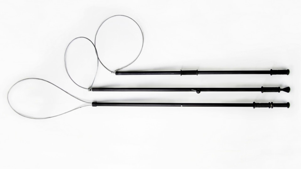

Я бы удавкой попробовал зацепить шланг.
Пробовал, не получилось

Арматурина, на конце которой металлический ершик типа ершика для унитаза. Только щетина должна иметь наклон. Принцип щучьих зубов.

Ещё, как вариант, длинную проволоку 5мм, на конце спиральку сделать на пару витков, край заточить, опустить и крутить, либо проткнет шланг и зацепит, либо шланка накрутить на спиральку.

Саморез вполне подойдёт.
С очень крупной резьбой от "глухаря" например или сантехнической шпильки!

Сделай из катанки штопор чуть меньше обсадной, должно зацепиться за остатки шланга, можно витки на конус попробовать.
Нужен цанговый зажим. Сделать можно самому. Раскрытие по диаметру трубы, сжатие до диаметра шланга.

А так, петля с трубой, наверное, самый простой вариант. Хотя если прижато к стенке, то и не просунешь.
Винт Архимеда — тоже интересное решение.
У меня винтом бурильщики доставали инструмент с 40 метровой глубины.

Может что-то типа такого сделать. Взять трубу продеть верёвку или тросик. Петлей зацепить клапан, затянуть петлю и попробовать вытащить
В слепую, на глубине 5м? Тут ещё эндоскоп нужен для визуального контроля.

еще была мысль закрепить на штанге коническое сверло и попробовать им попасть в шланг
