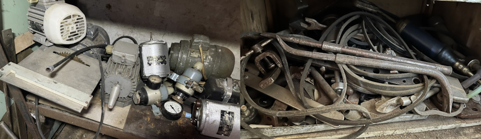

— В гараже куча старого инструмента и советских электро двигателей, что с ними можно сделать? Нужно это вообще кому то, или проще сдать на металлолом?
Сам я не особый мастер что то делать из этого, просто валятся будет.

Движки на авито, остальное тоже туда же, только цены помониторить, вроде ничешные аир 56 или АИР63, я бы и правда с крыши начал, по крайней мере отцовский так и делал, ибо текло аж внутрь, современный рубероид мне положили и смолой заделали до кучи. Пол расковырять и выпрямить наверное лучше. Щитки интересные, таких с амперметром никогда не видел.
Да дед в НИИ работал, всякие приколы мастерил, там много станков и подобного
А что делать со всякими напильниками и гаечными ключами? Этим кто то пользуется сейчас? вряд ли будет сильно просто продать это на авито, хоть за какие то деньги
Ого, если в НИИ то может что то поинтереснее будет найдено!) напильники и ключи тоже на авито, не уйдут, так в металл
ключи и прочее готов приобрести, да и гараж если в нужном направлении арендовал бы))

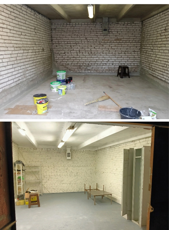

У меня такой-же. Сделал косметику и всё.
Косметика, это типо чего?
Покрасио внутри и всё. С потолком чуть лоханулся, краску водоэмульсионку намазал, а надо было акриловой как стены и пол. С бетоном после зимы лпжа вышла, видать залил прошлый владелец через Ж, пришлось перекрасить еще слоем т.к. отслоился 1см пластами в паре мест.
Красилол краской ЭП-1 а подкрашивал для разметки АК-511.
Ну, по первому фото, состояние было неплохое и до) Стало по светлее
Ну, обычные голые стены. Голая пещера, по сути бетон люта пылил, как в мукомольный завод заходишь.
В твоём случае я бы не заморачивался и взял бы, просто прибрался бы, обязательно покрасил вмё, но крась лучше краской, которая, держит воду типа акриловая. Меньше влага будет внутрь испаряться со стен потолка внутрь. Ну, с крыши, если где-то течёт. У меня я так и не понял сама крыша не течёт, но что-то после зимы там была вода, видимо, через трубы вентиляции накапала.
под краску ЭП-1 чем грунтовать пол надо?
Я грунтовал латексноц грунтовкой глубокого проникновения ст17 и glims (дешевле была, а по факту одно и тоже)

Миксер, конечно. С 2-мя рабочими со "швабрами".
7,2*4,1*0,15 + 4,1*1*0,1 (у ворот) = 5 м3
Дорого вышло за материал?
Дорого рабочие взяли?
9 лет назад всё казалось недорогим… Рабочие входили в стоимость, приехали на миксере. Типа "стяжка от 30 до 100 м2 под ключ". Из минусов — отсутствие "железнения" верхнего слоя (миксер-то однородную кашу шлангом вываливает). Через 12-15 дней покрыл всё грунтом по бетону. Но покрытие не особо стойкое, стирается помаленьку.

— Советские двигатели можно целиком продать? Не только как метал? Там какие то 3х фазные есть и т.д. насосы какие то
вижу мелкие аол, 4аам, аир/аис. На барахолку можно попробовать выложить, но денег много не принесет. Весной брал нужные мне по мощности и оборотам мелкие трехфазники по цене 1.5-2 новые с хранения (но были индивидуумы, которые и за 5-7 выставляли- наверное до сих пор продают).
1. Крыша.
2. Пол (проверить состояние всей поверхности), залить дырку можно какой-нибудь "перфектой". Я проверил, но перезаливал пол весь. 250 бетон, 4 куба (ушло 3), стоил 26к с доставкой, но у меня площадь больше. Ровнял сам, но лучше взять друга ))) Ибо можно помереть от усталости.
Как проверить состояние? Попрыгать на нём? Вроде провалилось только у дверей, в остальных местах я ходил, вроде нормально, только верхний слой много где раструхлявился, и превратился в пыль
молоток, зубило. Если гуляет, то под весом машины лопнет. Перфоратор одолжить, пройтись. Я сам оставлял часть предыдущей стяжки, та что отваливалась, и где были трещины — там отбивал. Всю "труху" сверху нужно убрать.
Если хорошо и недорого то самому всё делать.
Крышу, снимать рубероид или что там. И хорошо бы небольшую стяжку сделать, а сверху Технониколь.
И делать хоть небольшой козырёк перед воротами.
