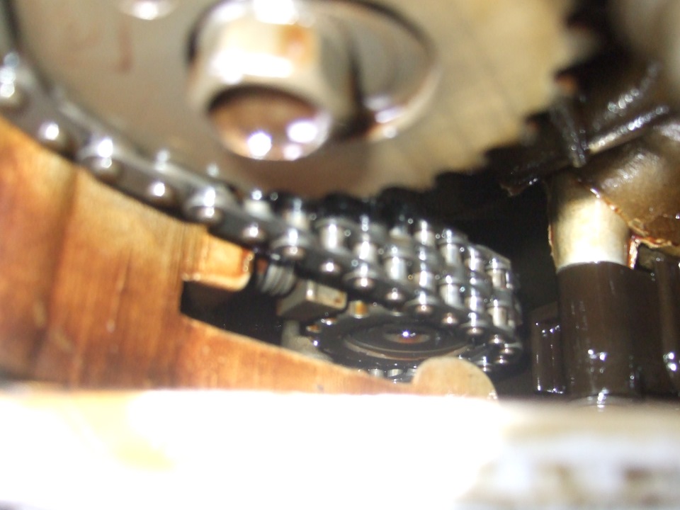

Доброго времени суток! у меня вопрос,
Информация:
ГАЗ-3110 2003г.в.
Мотор змз-406.2
ГРМ фирмы "СЕТ" поменян 144.000км назад
Масло в двигателе меняю каждые 10.000км заливаю "Shell" 10W-40
Давление масла при 2000об/мин примерно 3.5-4кг/см
Мотор выше 93* не нагревался не разу!
Мотор кручу и до 6000 и до 6.500 (6500 отсекатель срабатывает)
Масло не ест, от замены до замены.
Вскрытие крышки клапанов показало что все чисто, нагара нет! (предполагаю что такая же чистота во всем движке)
Вентиляция картера кинута вниз (шланг с крышки клапанов)
Компрессия не мерялась не разу, двигатель тянет отлично, перебоев в работе нет
Общий пробег 219.000км

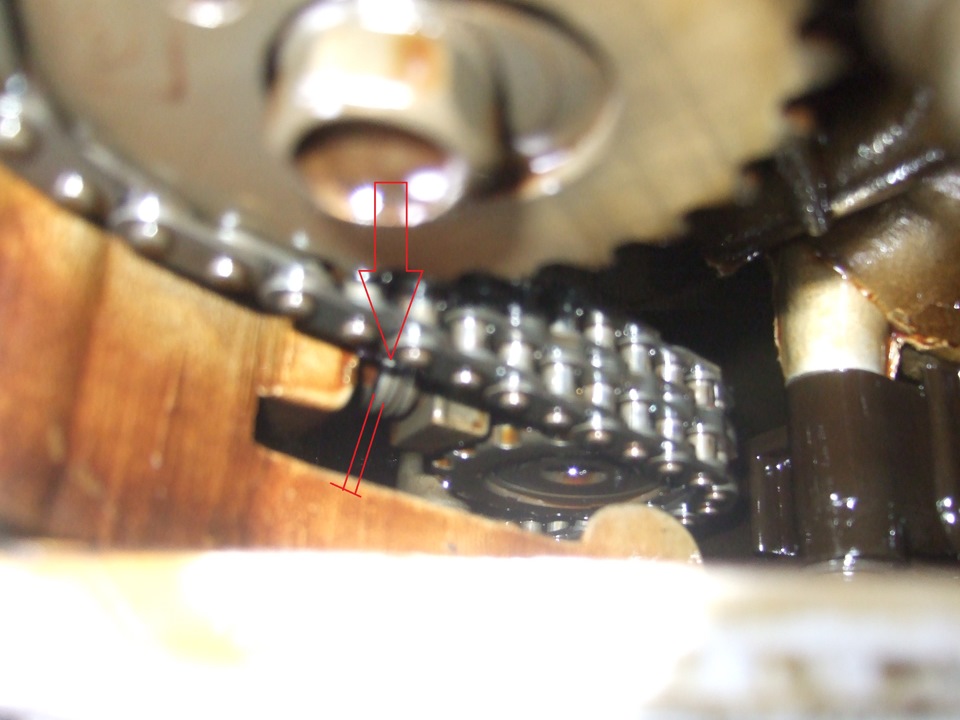

Конкретно сам вопрос: сколько ходит ГРМ на 406м? в моем случае какое состояние ГРМ судя по фото?
Гидронатяжители вышли только на 4-5мм, цепи не болтаются при этом (натянуты, прогиб минимален под усилием)…
Последствия обрыва цепи я так понимаю-пробой передней кришки или пробой головки блока цилиндров со стороны передней крышки, или просто глохнет мотор. Клапана на 406м сколько читал не бьет…
Мне дальше ездить и не думать о ГРМ или как? всетаки 144.000км! заранее спасибо за ответ!

Состояние цепи на вид не определить ! Темболее когда она на моторе.
Минимально вот так можно
Так как на видео нет, цепи сидят четко и не шевелятся

решай сам но мне повезло обломило ролик натяжителя на 90000 но цепь осталась целой если оборвет цепь разлетится передняя крышка а она стоит 3000 руб. у меня друг работает мотаристом как раз по 406 советует менять 70000-80000
Ну да(((( впринципе же по состоянию следует смотреть…

отвечаю на вопрос про цепь: цепь ходит 150 000! меняй полностью все!

Состояние норм, только замени звезды на башмак если порвет то все будет гуд
Звезды изучил, зубья не стертые

Тоесть судить по гидронатяжителю не стоит?
У меня рабочая газель отходила на 405м моторе со звездами с завода отходила более 500т.км!
Если тянет отлично, то не лезь туда, растяг цепи в норме!
Если станет плохо тянуть то значит растянулись цепи, следовательно меняй ГРМ.

По нормам ГРМ под замену так как ресурс 120000км (по регламенту уже нужно было заменить). А там сам думай менять или нет.
а по фото вроде нормально же все?
Ездить никто не запрещает но по регламенту ее уже пора было заменить после 120000км пробега(гарантии на нее уже нет) просто потом грешить на плохую запчасть не стоит так как свое она отработала. не хочу пугать, но есть малая вероятность при обрыве цепи повредить постели распредвалов и убить ГБЦ. ее конечно можно будет отремонтировать, но опять временно.

Но судя по фото щепь не растянута же?
Вот и сложность выбора))) сделать как положено или "да еще поездит" ))))
Так вот думал что уже пора но после увиденного задумался))) решил спросить совета)
что бы понять состояние цепи ее надо снять. И смотреть на прогиб. И твоя цепь такой тест не пройдет. Не экономь на запчастях. поменяй ГРМ как положено по регламенту что бы не попасть на больший ремонт. Только меняй полностью весь ГРМ со звездами и натяжителями.
Если цепи еще не растянуты то зачем их менять? шестерни не полизаны, гидронатяжитель можо сказать не вышел-значит все в норме… двигатель работает хорошо!
Состояние не плохое, единственное цепи замени, и советую лично от себя — звездочку натяжителя замени на башмак.
я свой двиг. тоже кручу не слабо, и давл. масла 3 — 4, и у меня сепоратор подшипника звездочки как ромашку разорвало
Так по идеи если натяжитель не вылез значит и цепи не растянуты… зачем менять?
Нет! звездочка лучше чем башмак, башмак быстро стирается
