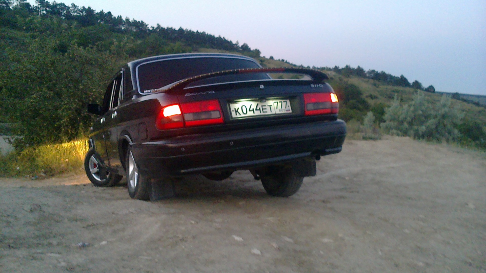

-не люблю шкрябать днищем, поэтому поднял зад машины а следом и перед

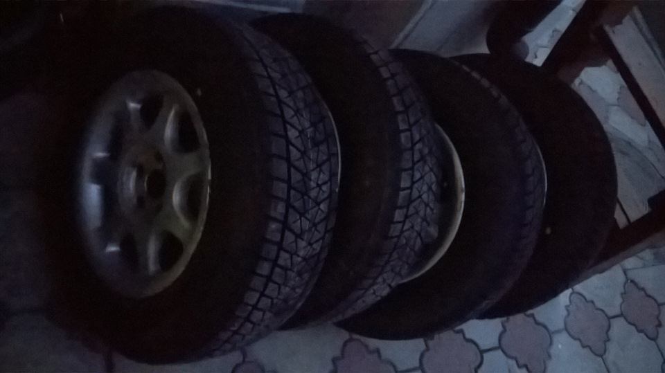

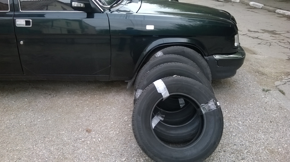

-приподнятой машине нужны и соответствующие колеса, 205/70R15 Brigstone на мой взгляд самое то! лето и зимние

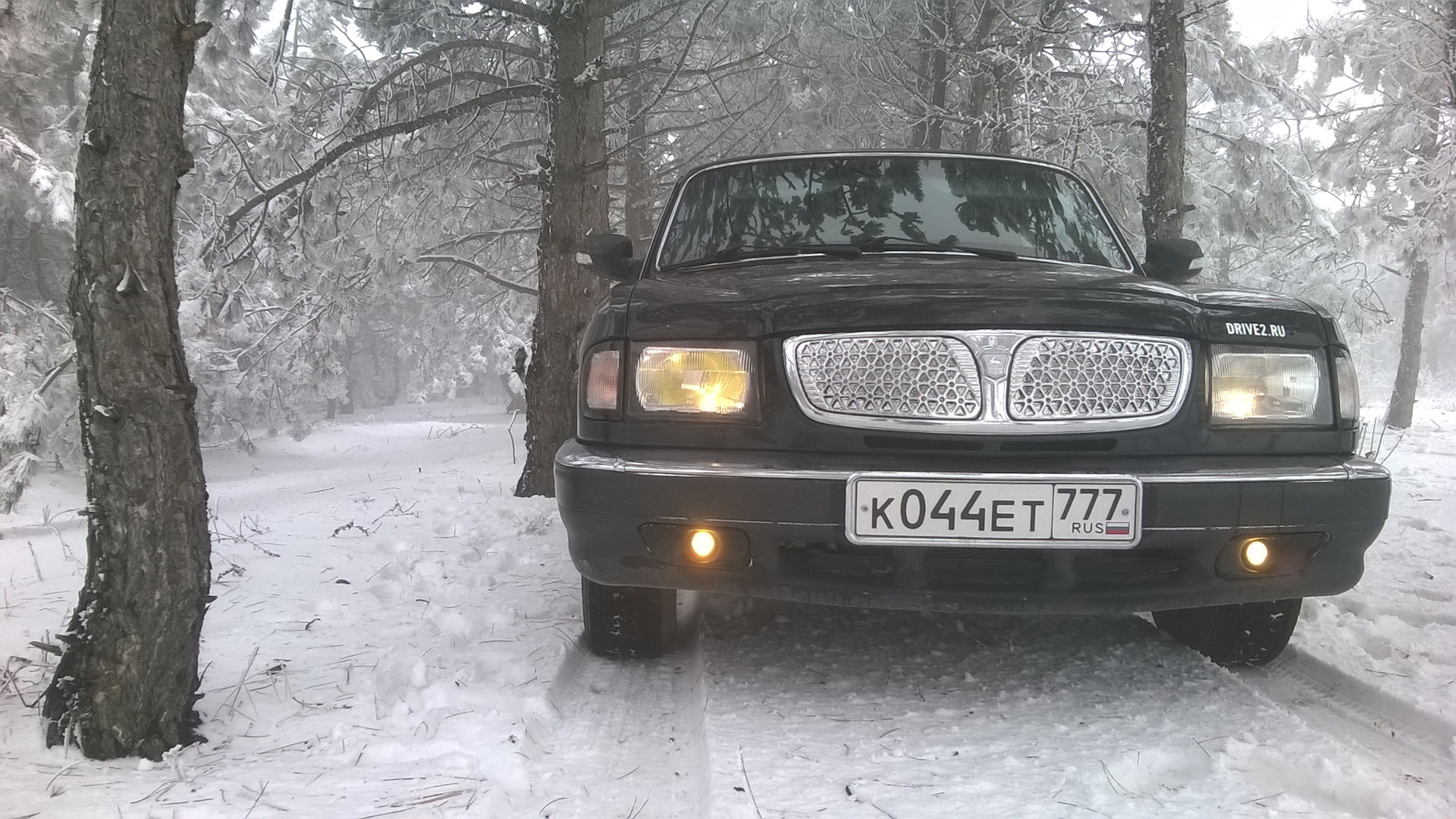

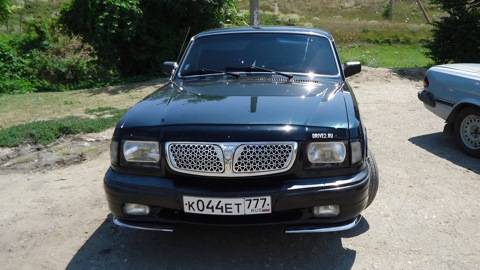

-конечно же зачернил фары и поворотники изнутри

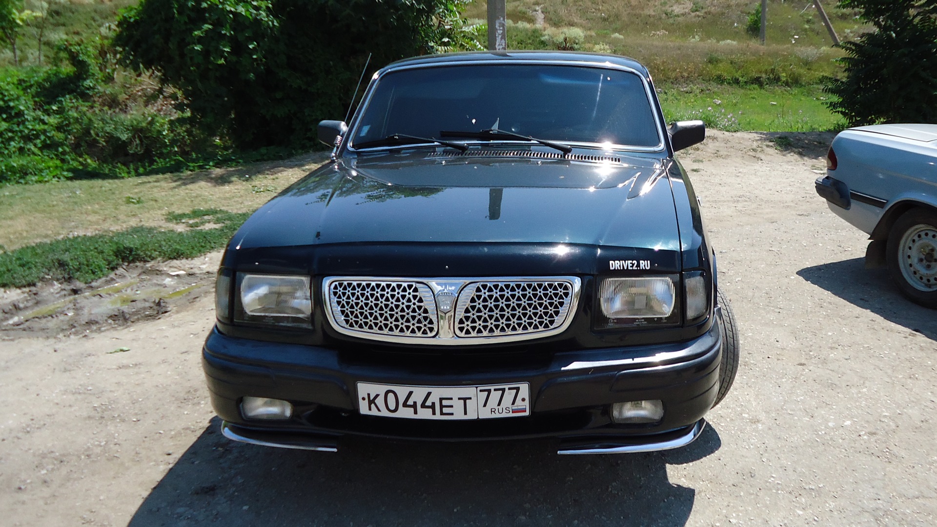

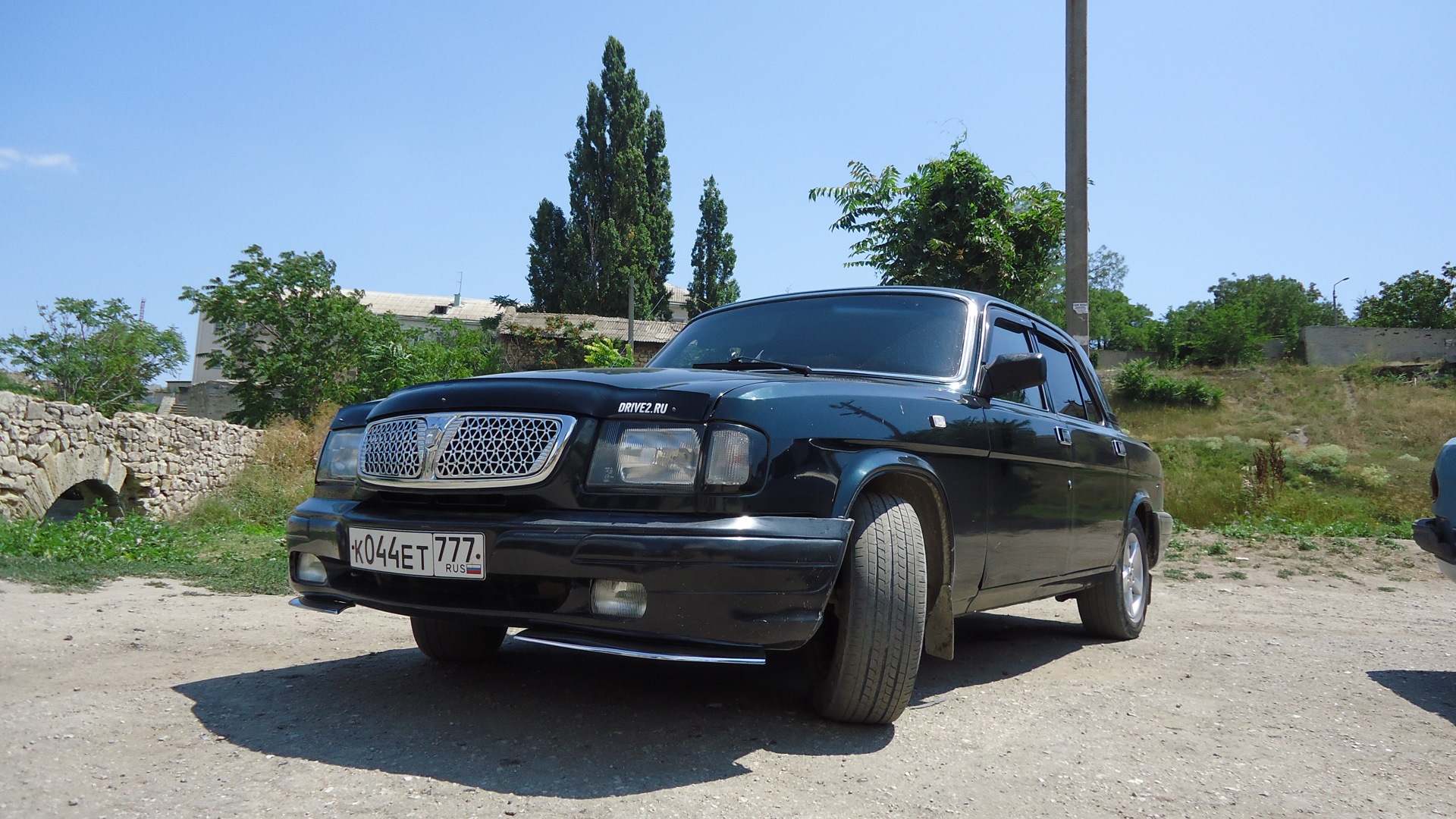

-поставил новые ПТФ Hella micro de
-заказал хромированные вставки в решетку радиатора

-купил литые итальянские диски Alessio F1
-купил литые Российские диски К&К Элита на зимнюю резину

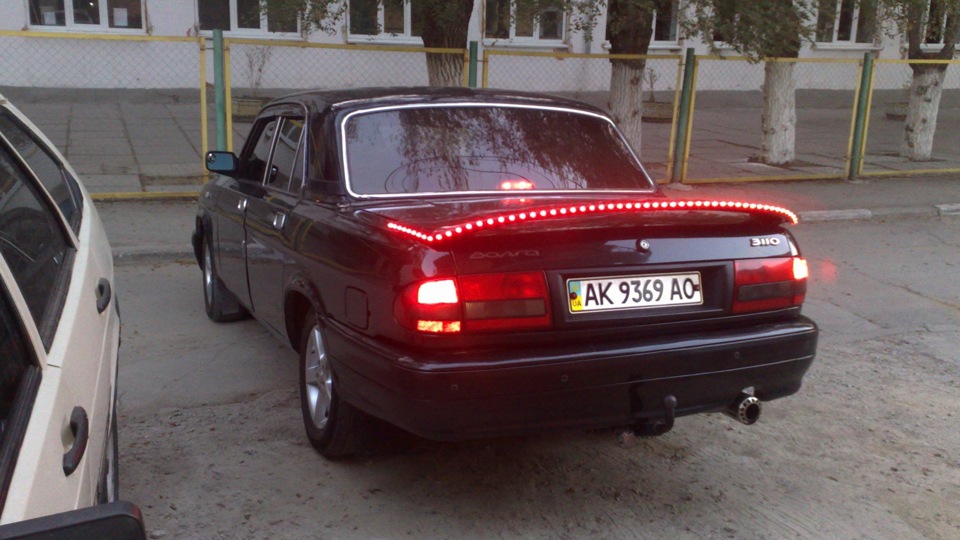

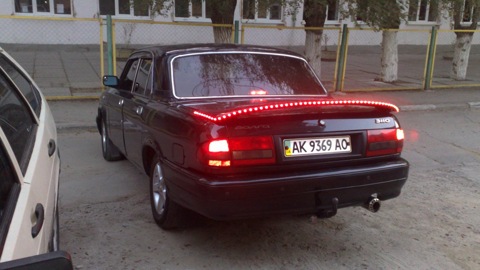

-вмонтировал в приборную панель светодиодную дорожку и сделал подсветку стрелок (еще на старой приборке) так же наклеял светодиодную ленту на спойлер в качестве стоп-сигнала

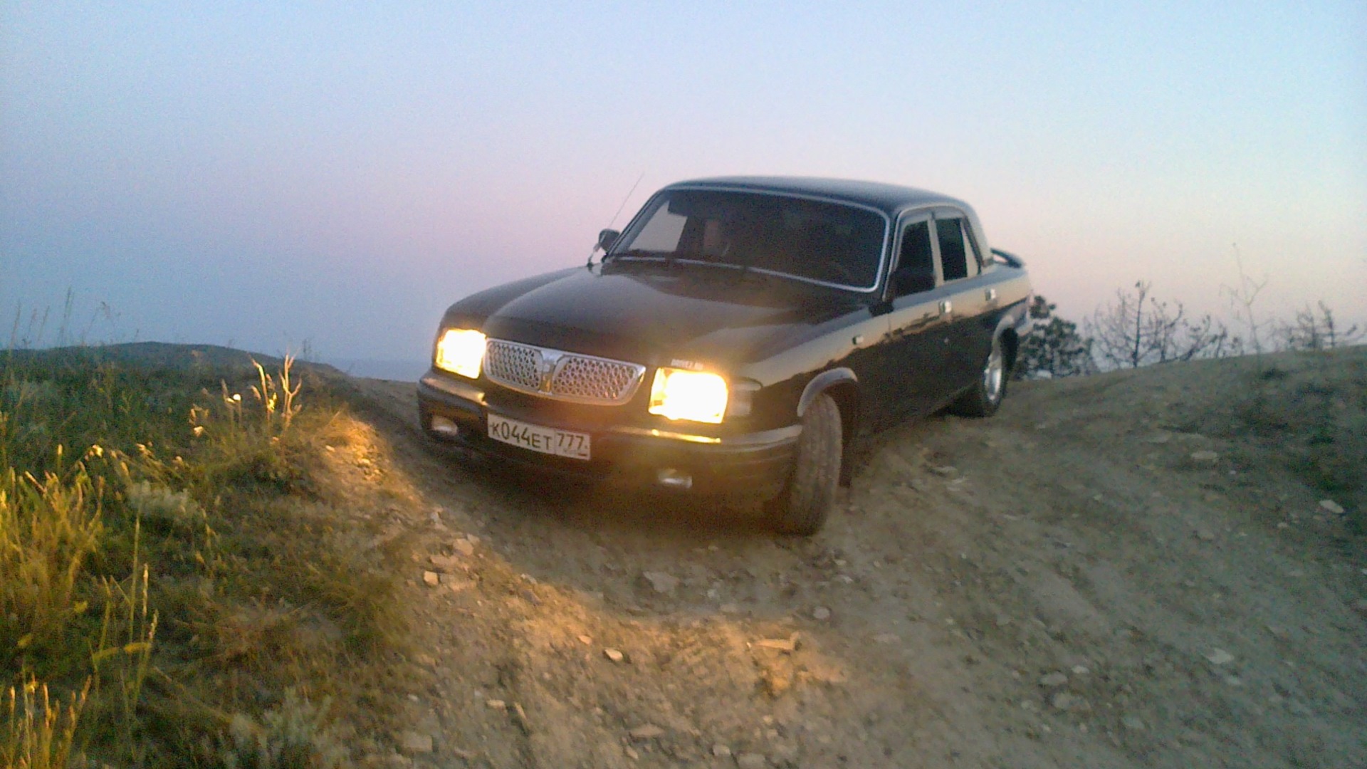

-Сделал шикарный свет фар через разгрузочные реле
