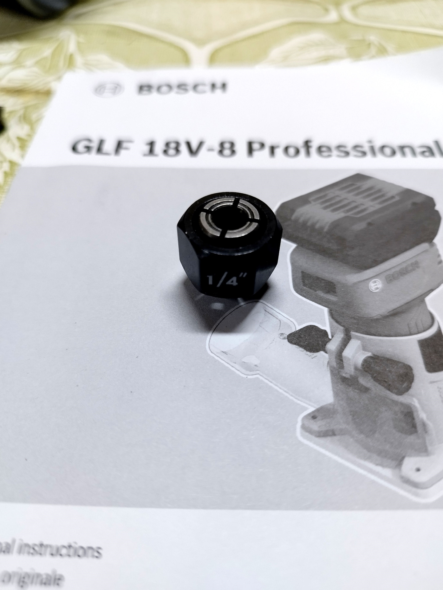

В руке фрезер лежит довольно не плохо, по весу практически сравним с Макитой 0700 с аккумулятором 5 А\ч.
Радует наличие подсветки и присутствие чего то вроде динамического тормоза.
Производитель заявляет о наличии константной электроники, но вот испытать мне всю эту радость пока не удалось.Дело в том, что как оказалось, фрезер поставляется с цангой 1/4 (6.35мм), а мои фрезы только с хвостовиками 8 и 12мм, и нужной цанги в комплекте нет, она докупается отдельно.
Вот сижу, пишу продавцам этих девайсов, с просьбой продать мне заветную гайкой с цангой.
И не могу как назло попасть на оф.сайт Боша чтоб может артикул данной гайки поискать, хотя неделю назад свободно там серфил?!
Такие дела.
2 608 570 133 GKF 12V-8, GKF 18V-8, GLF 18V-8 Professional 6,00
2 608 570 134 GKF 12V-8, GKF 18V-8, GLF 18V-8 Professional 8,00
2 608 570 135 GKF 600 (0 601 60A 1.) Professional — 1/4
возможно это оно так как у китайцев может быть другой партномер: aliexpress.ru/item/1005005917370177.html
Да уже не актуально, но спасибо.Взял пару наборов гаек с цангами с али, теперь есть два комплекта на 8мм хвостовик.А гайка по артикулу с GKF600…
Надо штангелем свою цангу измерить, и на Али заказать набор. Там как правило, 6, 6.35, 8мм.

Брал фрезер риоби тоже под 6,35мм. Однако там 8ки скорее всего не полезу. Отверстие на валу мало
Ну тут производитель заявляет 6.35 и 8 мм, просто покупать отдельно.Знать бы еще где?!
Проще фрез несколько взять. Применение батарейного фрезера скорей всего эпизодическое предполагается? Какие задачи?
Ну как эпизодическое?!Я им и пазы режу, и кромку, довольно часто использую.Если гайку в ближайшее время не найду, закажу наборчик фрез 6.35, а там видно будет.
