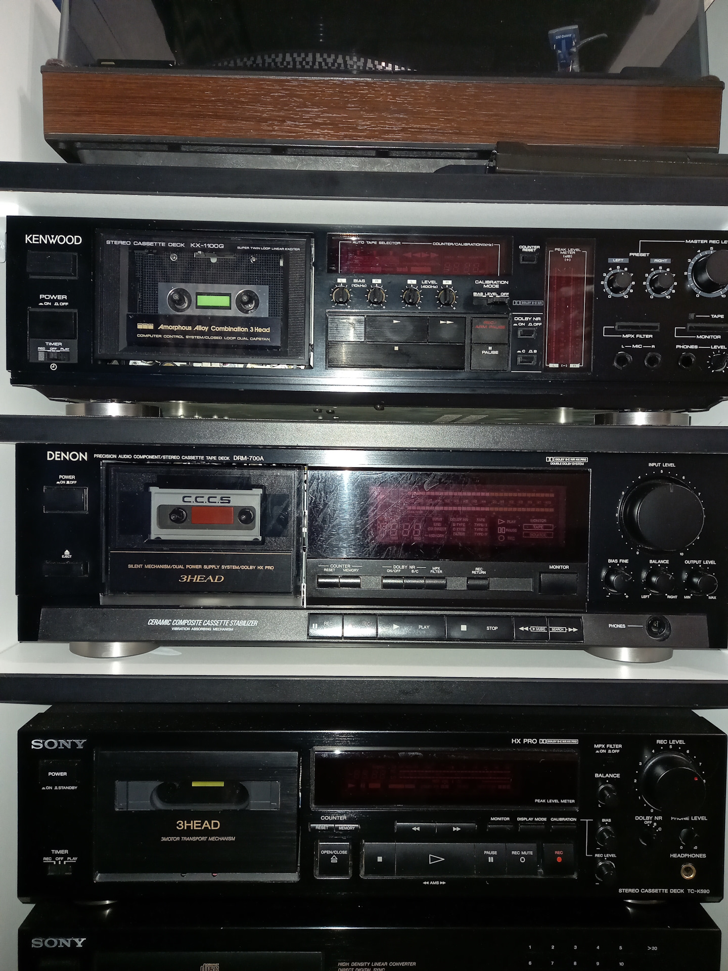

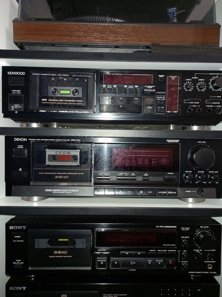

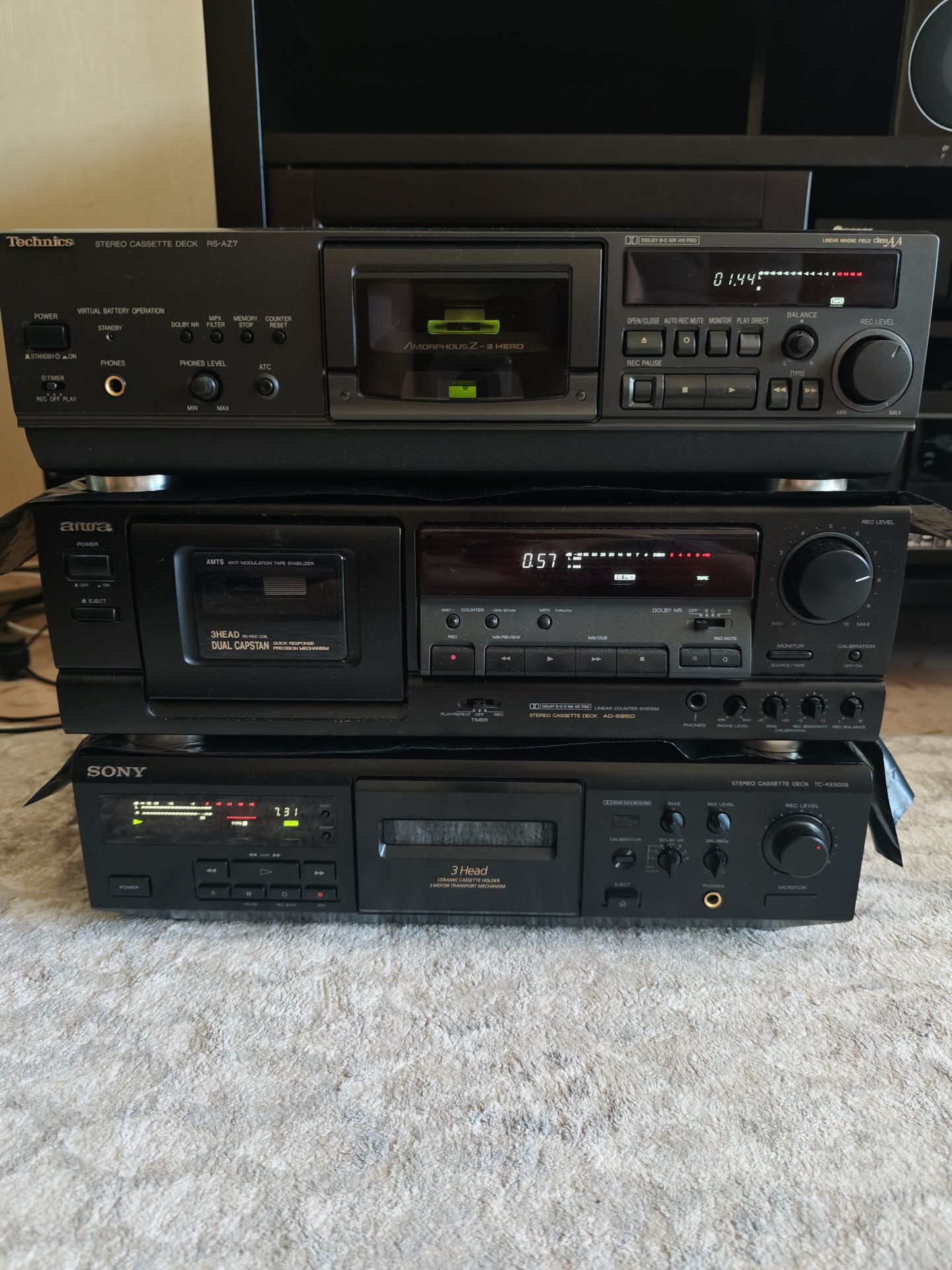

Здравствуйте, поделюсь своим субъективным мнением по выбору относительно бюджетных дек (которые я лично слушал(может кому пригодится)). У меня в наличии 4ре деки, то что на фото и еще teac 6030 (он сейчас в процессе профилактики). Сразу скажу teac 6030 по звуку уделывает все "мыльницы", теперь что касается "мыльниц" которые есть у меня. На первое место я ставлю Sony TC-KE500S — это настоящее откровение (купил я ее у дружбана в отличном виде), звук шикарный с немного "выпяченной серединой" и отличной детальностью для этой цены! Второе место — Technics RS-AZ7 и то за то что эта дека в паузах самая малошумная благодаря своей "головке". Третье место — Aiwa AD-S950 это моя лично дека которую я покупал в конце 90х, на форумах пишут что у нее "пластиковый" звук (да нефига! (она даже детальней играет чем Technics RS-AZ7(в этом ценовом сегменте все деки с "пластиковым" звуком, за редким исключением)).
П.С. Народ если хотите достойный звук кассетного магнитофона за относительно небольшие деньги то я вам настойчиво рекомендую Sony TC-KE500S или выше в этой линейки.

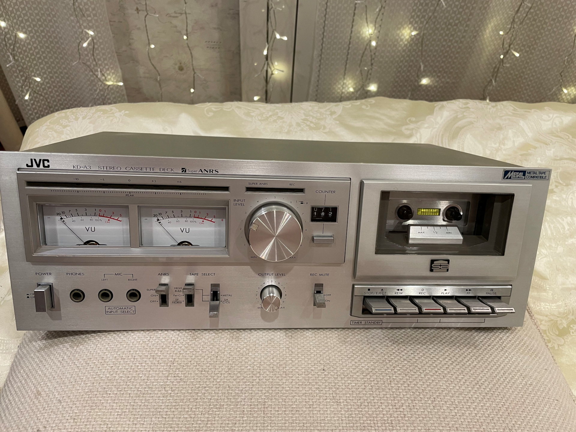

У меня на повседневку JVC KD-A3E

Имел дело почти с каждой из представленных дек. И расскажу о них со стороны ремонта и обслуживания И так техникс: кто бы чего не говорил, а лентопротяг у него, на мой взгляд удачный. (обслужил таких лентопротяжек за последние 5 лет ну штук 50 точно) Шестерёнки ломаются от не качественного обслуживания, когда устройство не корректно определяет крайние положения кармана. (КОНЦЕВИКИ НУЖНО РАЗБИРАТЬ И ЧИСТИТЬ.) Подкатушечники растёгиваются но редко и часто бывает что после профилактики. Там очень внимательно нужно смотреть: бывает что наружная часть подкатушечника имеет трещину которая практически не видна. Да и не знаю с чем это связано но оптический датчик бывает глючит от слишком близкого расположения колеса. Лечится установкой под крепление платы с датчиками картонных прокладок целью увеличения зазора между оптическим датчиком и колесом Запчастей на эти лентопротяги как грязи. Ведь они ставились в тех или иных вариантах на большинство техниксов 373, 474, 575, 501, 601, Az6, Az7, и ещё на деки от муз центров такие как например rs-ch 510 и ещё много куда. Частенько бывает некорректная работа кнопок управления. При обслуживании как правило меняю все. Единственное слабое место этой деки это голова. Ну и привередливый калибратор который лечится. Опять-же при условии что голова живая. Далее Айва, с этой моделью не встречался но имел дело с ad-f850 Почти тоже самое, но без калибратора. www.drive2.ru/c/628362650010525002/
От всей души не люблю айвы за их замороченные протяжки с кучей шестерён и пружин. Пример: тот-же самый лентопротяг от техникса и при тех-же возможностях он технически проще. Да и низкий поклон инженерам мацушиты как они реализовали на двух моторах весь функционал да ещё и карман моторизованным сделали. Теперь про сони Единственное слабое место лентопротяга данной деки шестерня второго мотора со временем там возникает продольная трещина и шпиндель мотора начинает проскальзывать. Выливается всё это в некорректную работу лентопротяжки и вялые перемотки, если их удастся включить. Лечится легко при помощи нитки и цианокрилатного клея. И частенько моторы тонвалов страдают изменяющейся скоростью с прогревом мотора. Лечил такое заменой мотора на мотор мацушита от техникса.
ЛПМ г@вно у Sony в этой линейке. Стойки пластиковые в лпм ломаются в местах закручивания, весь лпм из такого пластика отформован. Маховики алюминивые или дюралюминивые хз из чего делали, тоже трескаются и деформируются. Так что, совет так себе. Техникс тоже отстой, шестеренки которые мягкие и прозрачные, у них отваливаются зубья, бобышки которые крутят кассету — отстегиваются, затирают зеркало для оптопары, шум при перемотке, срабатывает автостоп, не работает ускоренная перемотка.
Хотите дешево и сердито — смотрите в сторону Teac v-1010,1030,1050. Чуть дороже но с калибровкой 2020s, 2030s.
По мне так — ни одна из представленных. Всё, что написано ниже — исключительно моё мнение и не может являться истиной, как говорится, в первой инстанции. ))) Помимо достойных характеристик аппарата, для меня, на втором месте — является его внешний вид. Даже, наверное не так. Внешний вид и характеристики — занимают первое место. Обязательно — большое, прозрачное окно кассетоприёмника с задней подсветкой, кнопки должны иметь вид не ширпотреба. Обязательно — классическое расположение — кассета слева, справа — индикатор должен быть шикарный, кнопочки, крутилки — по максимуму (в количестве) с люксовым видом. И чтобы, при выключенном свете — дека смотрелась круто. Тechnics…может быть. Но, какой-то он… никакой. Глаз не радует. Обрати внимание в сторону Victor (JVC). Он подороже стоить будет . Но, на мой взгляд у них хорошее соотношение качества, внешнего вида и цены. Или, опять же, подкопи немного денег и Kenwood возьми. Ты же не на месяц-два себе аппарат покупаешь.))) Зачем размениваться в ущерб себе? Ты же ведь достоин лучшего, правильно?

Technics точно мимо
Хоть aiwa и не самая лучшая, но для своего бюджета вполне. Она и должна (обязана) technics обыграть
