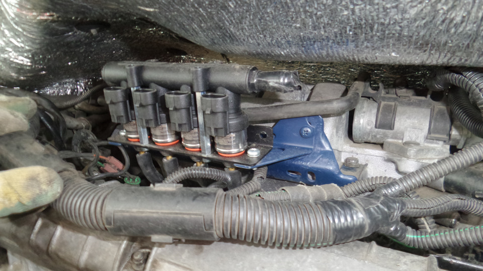

Вопрос в заголовке.
Почему спрашиваю?
Во-первых, шланги ооочень плотно натягиваются как на форсунки, так и на жиклеры в коллекторе. Хомуты поставить со стороны впускного оочень неудобно, хотя и можно.
Во-вторых, в коллекторе присутствует разрежение, соответственно, даже при поступлении порции газа под давлением, там всёравно преобладает разрежение.
Поэтому вопрос: нужно ли?
Что думаете?

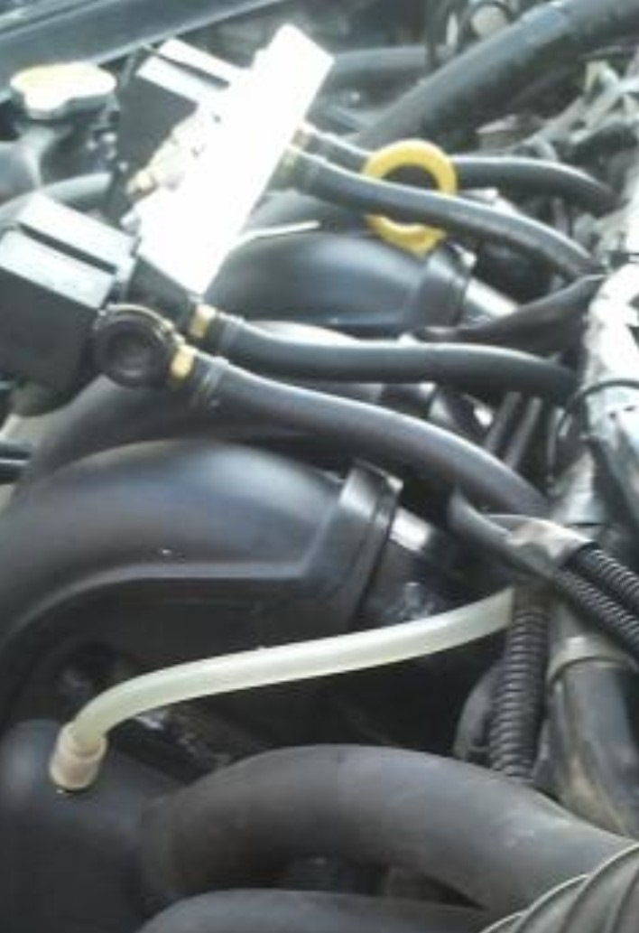

У меня в регионе больше машин на метане, происходит впрыск с давлением больше в два раза чем на пропане и очень часто просто срывает на горячую шланги с форсунок (врезок).
Ставлю из комплекта форсунок или делаю из пружинной стали пару витков (прокатываю на торцевой головке меньшим диаметром, чем наружный диаметр шланга).

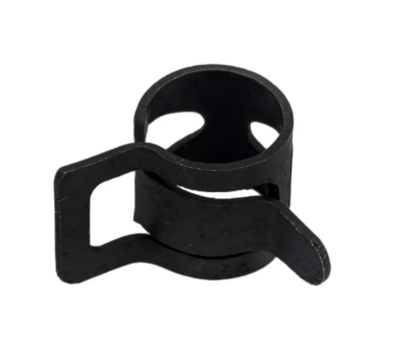

Ставят самозажимные хомуты на оба конца. Газовщики говорят, что при попадании масла на шланги, они теряют свои свойства и хомут подстраховывает на этот случай. Ну а так в принципе я и без хомутов катался подсоса ни когда не было.
Как бы вроде и ненужны, но хомуты были, доступ относительно не сложный — поставил самозажимные. Хуже точно не будет. Чуток понадёжнее чем без них.

На штуцерах коллектора ставлю хомуты, на форсах нет.наверное из-за температуры на коллекторе шланги начинают крутиться на штуцерах

По сути не надо, в теории там есть давление только при порции газа, в зависимости от настроек, но его длительность миллисекунды и в ресивере в это время разрежение и шланги садиться плотно, не загружайся
Тоже так считаю
Для атмосферника не нужны. Для турбо сильно желательны.

Я ставил самозажимные
Принял
T-IVAN
А какие именно, есть фото?
Спасибо)
Не нужно, снять их без разреза невозможно.
Вот и мне так кажется. Очень туго налазят
У меня тоже барракуды, только 124 и шланги без хомутов. Уже лет пять как. Но у меня они короткие совсем сантиметров по 15-20 и практически прямые от форсунок к ввертышам в коллектор.
У меня по 15см получились
Вчера менял жеклёры на рампе AEB пластик. Так еле стянул их со шлангов. Поставил жеклёры другого размера и тоже не стал ставить хомуты. Запаха нет, главно шланги что бы были не от вакуумной магистрали. Те дубовые уже через пол года и там наверное хомуты нужны.
