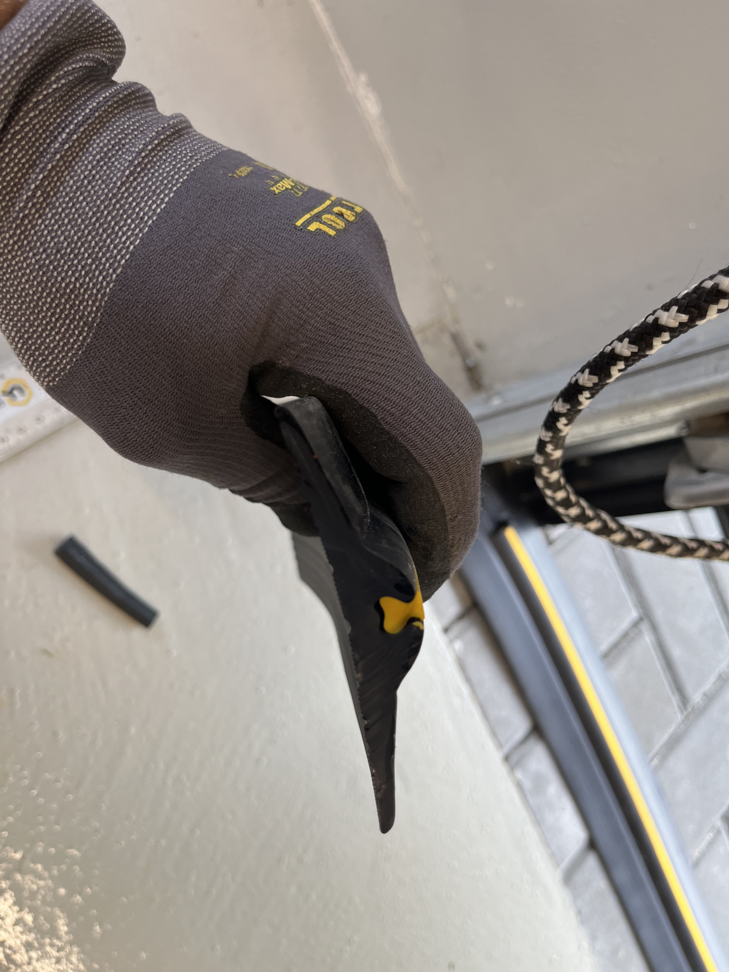

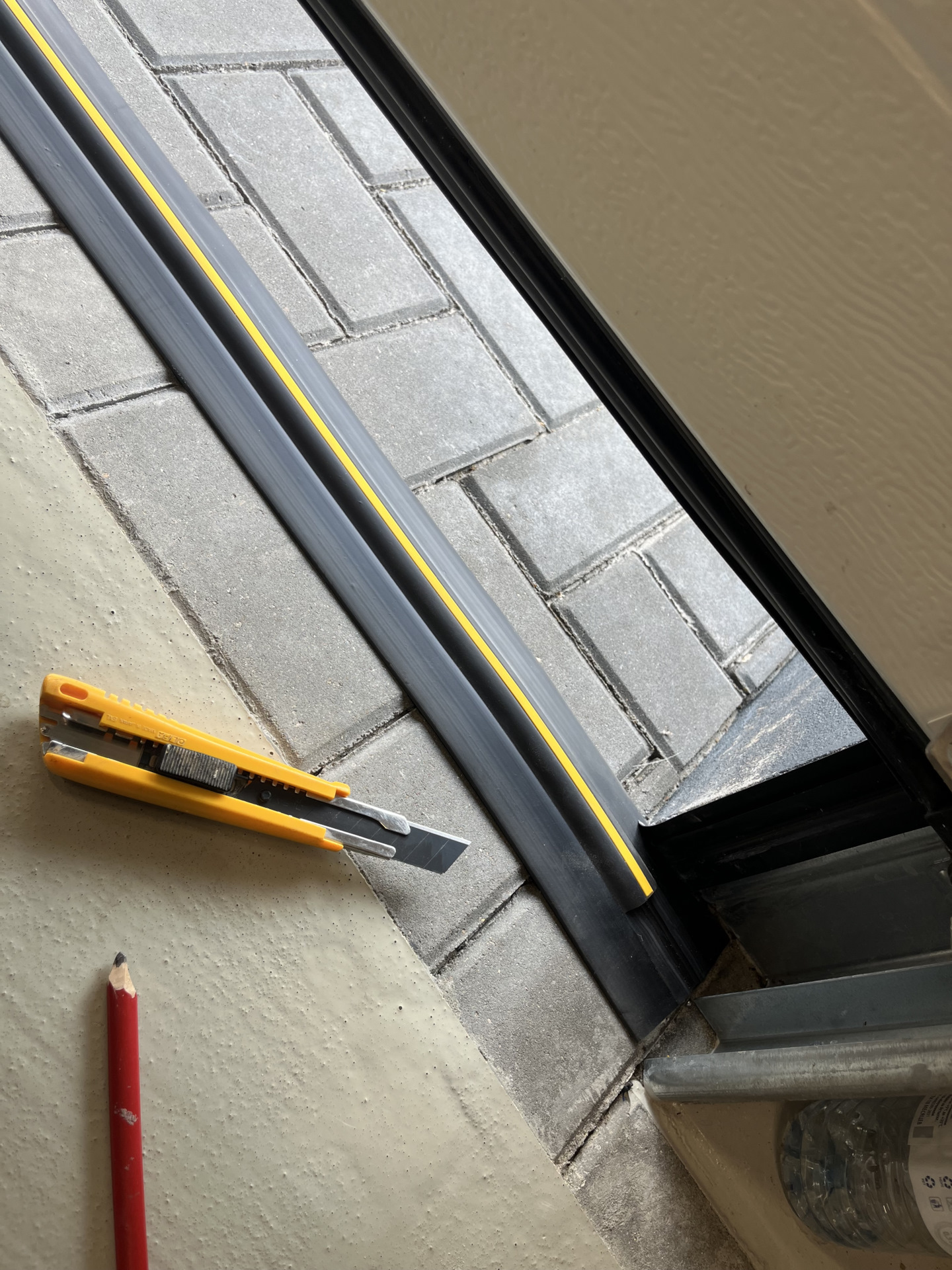

Давно приехала эта резинка, и только вчера поставил
Нужна для герметичного прилегания ворот к поверхности
Зимой не задувает, летом пауки всякая живность не пролазит, чтобы устраивать свои паутины и т.п.

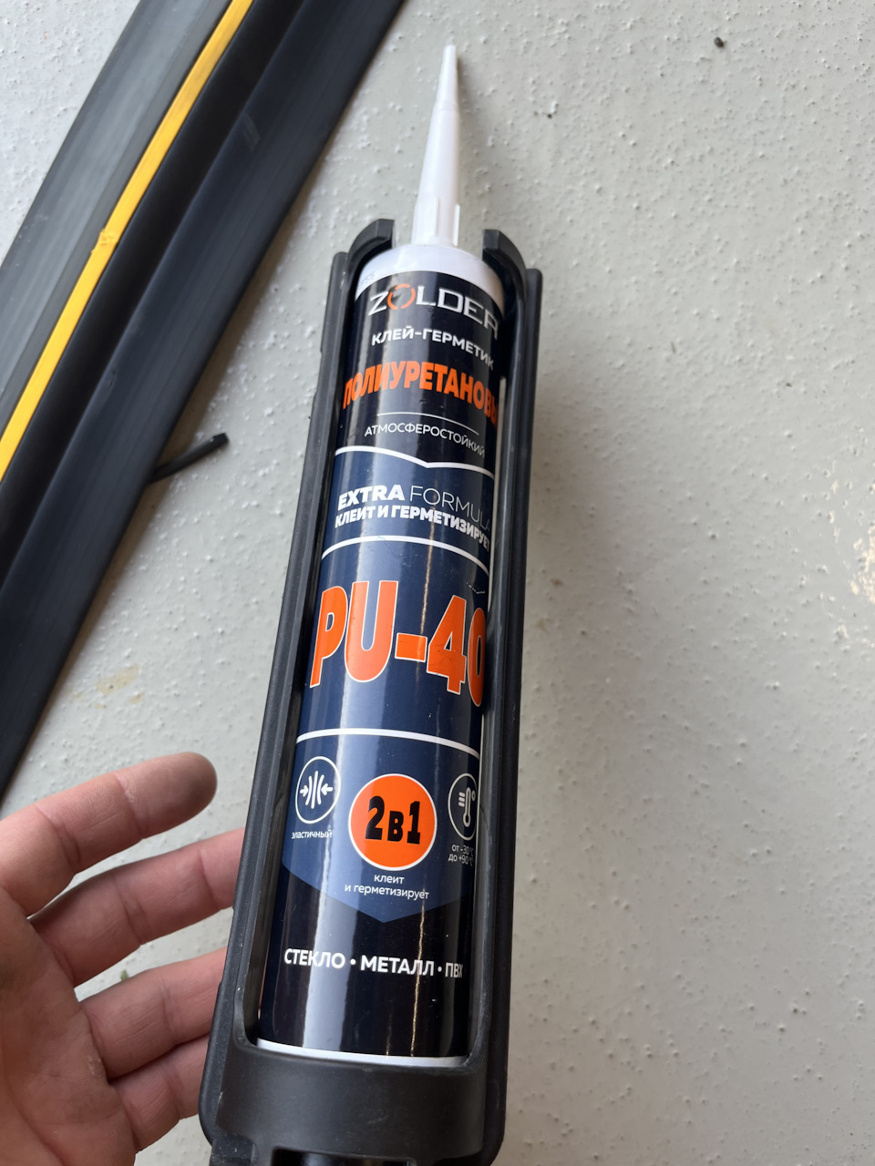

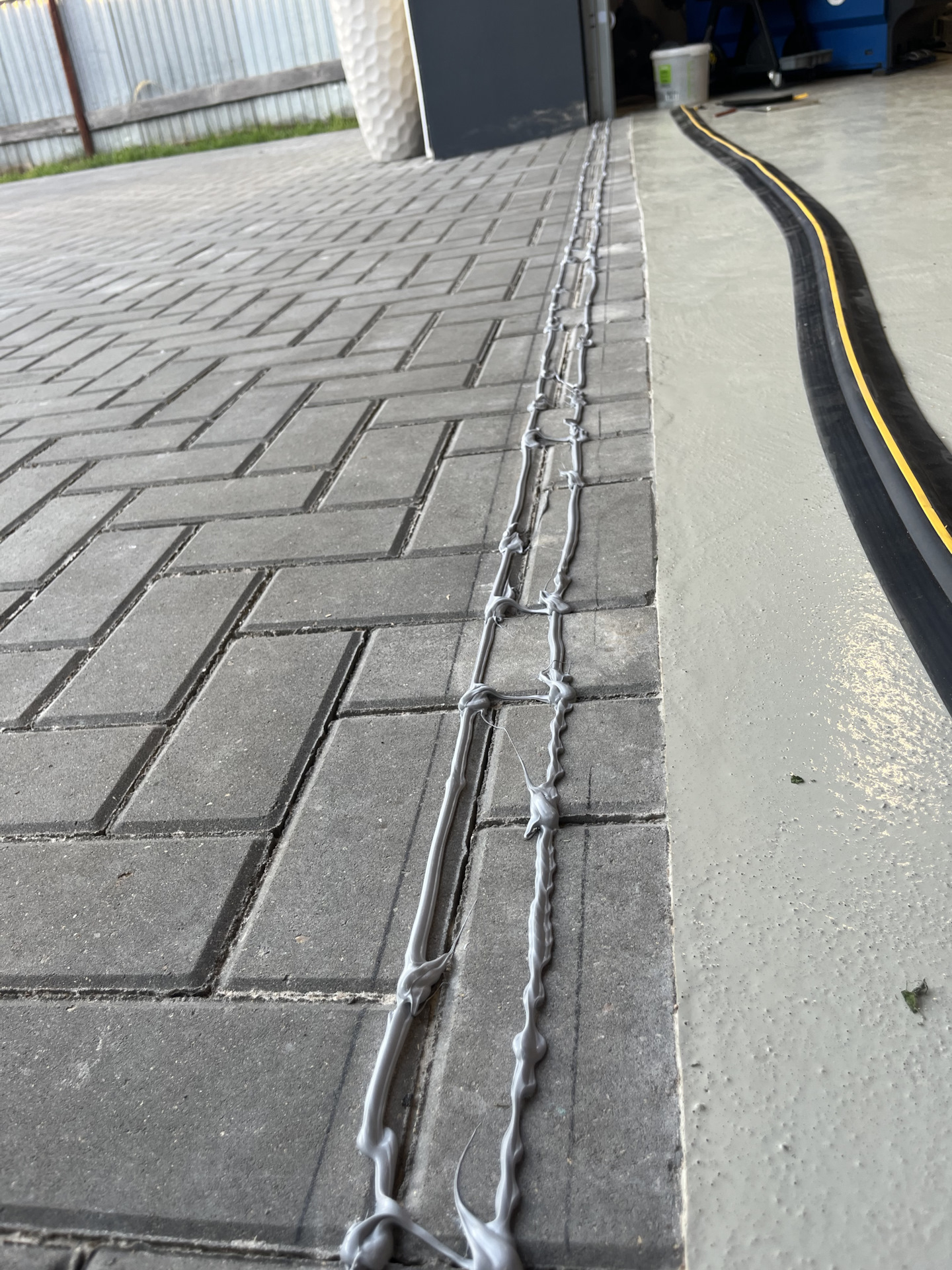

Плмерил, подрезал, приклеил.
Посмотрим как будет
Из минусов теперь сложнее воду выгонять из гаража при помывки полов

А буртик не внутри разве должен быть?
Так он внутри гаража

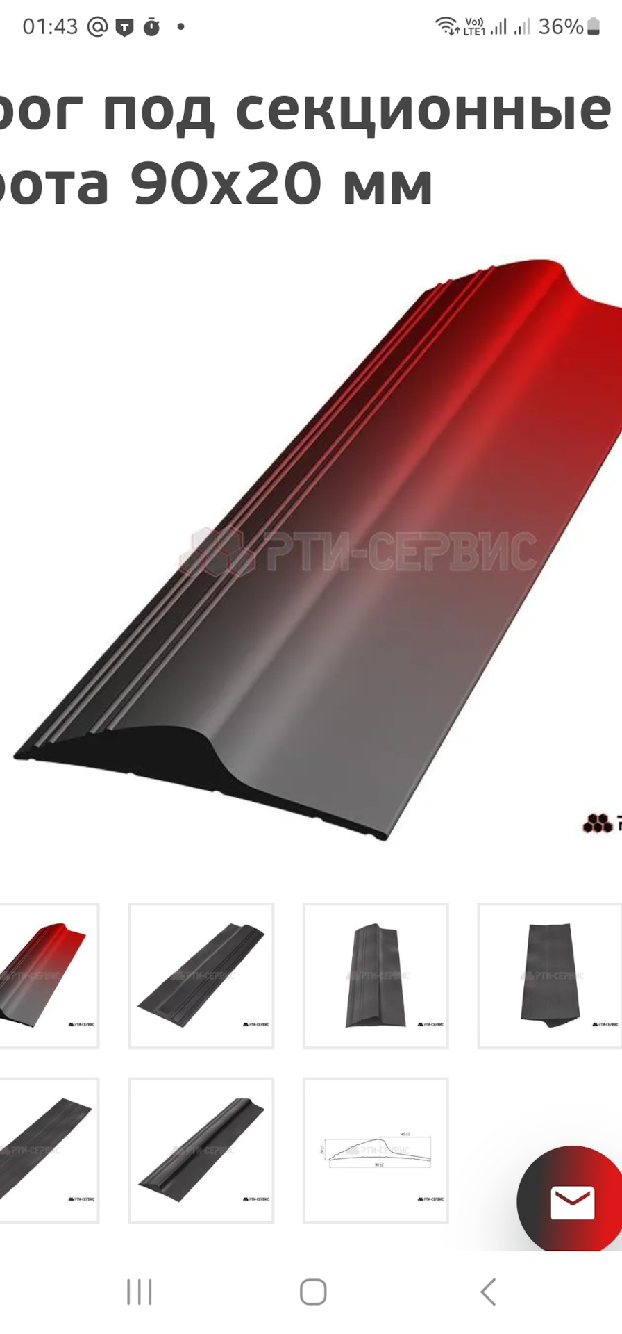

Тоже купил уплотнитель, никак не поставлю. За счет измененного профиля, не такого как у автора, вода должна выметаться, ну и подешевле он.

А разве на самих воротах нет такой резинки и не достаточно просто ровного порога для хорошего прилегания?
Есть, но она не перекрывает углубления на брусчатке
Так а почему сразу не залить это место?
Чем? Герметиком замазать брусчатку?
