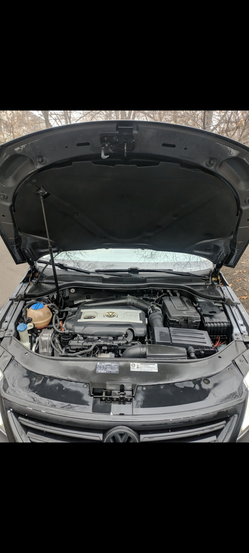

Всем привет
Passat cc 2010 2.0 CBFA американец с dq250
Пробег 211к
Существует такая проблема, которая прогрессирует уже второй (может третий) год.
Раньше раз в месяц бывало, что спустя час езды по пробкам или в умеренном потоке поднимались обороты ХХ до 950
Редко бывало зимой, затем это стало проявляться чаще и чаще, в этом году такой момент стал уже регулярностью. Сейчас хватает проехать буквально 30 минут в плотном потоке или по пробкам при жаре и начинается.
Работая на сервисе, общим умом дошли логически до падения напряжения от генератора и соответственно машина повышает обороты для поддержания напряжения. Мы так думали😂
И вот руки дошли последний месяц до покупки и смены генераторов, 3 штуки контрактных один за одним, и проблема все та же, мой родной генератор уже после всех махинаций заклинил)
Полчаса-час езды при температуре около +30 и начинаются опять повышенные обороты
Потребители почти все выключены, напряжение скачет 12.9-13.2
Хотя при холодном старте иногда показывает 14.1
Мне уже просто стрёмно писать опять на разбор, мол и этот генератор мусор, уже закрались сомнения что дело где то в другом месте закопано
Сразу скажу, ошибок Васей необнаружил
Так же прочитал тему про плохой контакт на массе и (-) клемме — проблем не обнаружено
Генератор каждый раз бош по артикулу 1 в 1, один раз ставил валео, но там была ошибка по некодированному оборудованию из-за разъема не на 2 контакта, А на один
Генератор Bosch 06B903016AB 140A
Аккумулятор Edcon 75a купленный в 21 году

Замер мультиметром как выше описал. Пропусти через мультиметр ток до аккумулятора. + К +, и -к-. Значение тебе даст потерю напряжения от гены до аккумулятора.
В смысле?! Контакт на ощупь горячий а ему все в норме?! Греется это уже показатель что потери идут. Мультиметром замерял на прямую от генератора минус к минусу и плюс к плюсу? В момент проблем?!
замерял, напряжение в районе 13.5.13.8 от потребителей
касаемо самого контакта — у нас жара до +40 и подкапотка греется вся дико, так что оценить реально его нагрев никак, все горячее
Провода массы проверены?
Рекомендую проверить как машина обороты задерёт ручками пощупать провода и особенно места контактов.
Как вариант плохой контакт в последствии нагрев и ухудшение передачи энергии.
Аналогично Цэшкой можно потерю по напряжению глянуть, замерив на прямую с гены до аккумулятора.
потери напряжения нет, на аккум поступает ток в полную силу
на ощупь горячие только место контакта с кузовом от аккумулятора, но там все четко

Есть корреляция между оборотами и температурой ОЖ? 105 градусов это рабочая температура для этого ДВС или должно быть меньше?
105-106 насколько знаю это пик температуры, стрелка температуры стоит на отметке в 90 градусов при реальной цифре от 75 до 106, при 107 по ОЖ стрелка уже уходит выше.
корреляции температуры ож и напряжении в сети нет, бывают приколы с повышением оборотов на температуре 96, бывает уже долго едешь в режиме подъема до 105 и резкий сброс до 95 идет, после заглушил, постоял полчаса, выкатил и начались приколы с ХХ

для начала хорошо бы поглядеть сколько ЭБУ просит оборотов ХХ в тот момент, когда они завышены по мнению водителя.
вполне возможно что все в порядке, а вот зачем повышаются обороты — это другой вопрос.
не исключено, что ответ на него можно найти в одной из программ самообучения VAG.
Не совсем понимаю о каких программах самообучения идёт речь
Так же без понятия где в Васе глянуть запрос и реальность по оборотам ХХ
vwts.ru там есть много интересных штук.
программа самообучения — это книжка, где разжевана тема про машину: управление двигателем, климат, кузов и все прочее. их сотни, про все машины и их начинку.
заданные обороты хх в первых десяти группах, точно не вспомню, но если вася не кривой — будет написано по-русски.

нашел, 053 группа в показаниях, фактические обороты при повышении совпадают с заданными. машина сама задирает обороты до 950, дело скорей всего в напрочь неработающем маслоотделителе
сомнительно. лишний воздух приводит к уменьшению открытия дросселя, но заданные обороты от это не вырастут.
заданные — это цель для эбу. есть какая-то другая причина их повышения.

проблема исчезает в двух случаях:
1) пару передач до отсечки прогнать, иногда помогает на нейтрали покрутить мотор до 4к
2) заглушил-запустил-вылечил на какое то время
этих махинаций хватает на минуту или на полчаса, каждый раз по разному

Исходя из этого думается мне, что маслоотделитель делает вам мозг, у меня была ситуация когда обороты повышались по мере нагрева двс, лечилось так же, перезапуском, но не на долго. После замены маслоотделителя все пришло в норму.
маслоотделитель жду вот, как придет — поменяю сразу
Freetrackprime
вы были правы
проверил маслоотделитель посредством открытия маслозаливной при работающем двигателе — он не работает от слова совсем, плюс масло кидает во впуск и на турбину
в общем жду новый
Ездовые характеристики в норме?
да, динамика в порядке
А при включении кондиционера поднимает?
в случае когда все хорошо обороты с 750 поднимаются до 820
когда ХХ встает на повышенный включение кондиционера не дает реакции

добрый день! я пока что не решил проблему, но судя по отзывам тех кому удалось беда кроется в силовых проводах от акб
