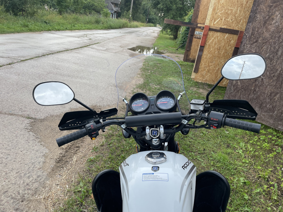

Ранее писал, что прикупил себе мопед для деревни Rockot Alpha Offroad M-12, но для моих задач, езда по лесам, полям и прочей траве, мне не хватало в нем защиты ног и рук, а также места для перевозки разного барахла).
В этой связи решил доукомплектовать мопед всем необходимым.
1. Были куплены и установлены дуги с карманами, очень полезная и удобная штука как выяснилось, да и + к безопасности (проверено лично, поймал скользяк, сам побился, мопед не пострадал!)
2. Установил большой кофр, влазит полный пакет продуктов)
3. Установил защиту рук, снял ее со своего мотоцикла, туда установил более мощную, а эта сюда идеально подошла.
4. Установил ветровое стекло — пока особой пользы от него не заметил, но пусть будет)
В планах установить небольшие проставки под задние аммортизаторы, а то на кочках заднее колесо цепляет крыло.
Ну и фотки после доработки)
Такой получился мопед.
Еще думаю заменить переднюю фару и звезды, точнее переднюю звезду уже поменял на 15-ю, теперь хочу заднюю на 41 поставить, были 13-39.
Всем ровных дорог!

Еще полезны при падении складные лапки тормоза и скоростей, но с такими дугами наверное и не нужно. Ветровик нужен от 70 км/ч и выше при длительной езде, и то на любителя. Багажники такие обычно страдают тонкостенностью металла, но тут эксплуатация покажет.
Смысла замены задней звезды 39 на 41 не совсем понял
я думал, что у меня звезды стоят как у сына 14-41, ему поменяли на 15-41, ехать стал очень весело и бодро, решил поменять и себе так, но когда залез менять, увидел, что спереди у меня звезда на 13, а не на 14 как у сына, и задняя 39, а не 41, заменил свою 13 на 15 и теперь на 4-й не разгоняется, поэтому хочу поставить зад на 41, ну или перед на 14…
Переднюю поменяй. И в дальнейшем возможно вернешься на 13-ю звезду, смотря что предпочтительней, максималка или динамика. Я недавно вернул 13 звезду на мотоцикл, была 14-я перед этим, с ней пару лет проездил.
