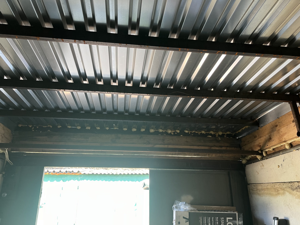

Всем привет! Пост временный, нужен совет опытных людей.
В железном гараже односкатная крыша. Листы крыши прикручены к профилю.
Хочу утеплить крышу, но переживаю за конденсат и прочие проблемы.
Как я вижу все это утепление:
1. Сбрку профиля закрепить бруски вровень с профилем, сделать решетку.
2. в обрешетку заложить ЭППС и запенить
3. натянуть фольгированный вспененный материал в рулонах толщиной 5мм
4. Обшить Доской 20мм (декорация)
Если представить весь этот пирог, то между листами крыши и обрешеткой с утеплителем останется пространство примерно в 2-4 см.
Чем мне это грозит? конденсат или еще что?
Может кто даст дельный совет как все сделать?
Я понимаю, что самое лучшее — делать как задумал, только нужно откручивать листы крыши и натягивать гидроизоляционную ткань. А это не очень хочется делать, наверняка еще больше проблем будет.
Очень буду признателен вашим советам.

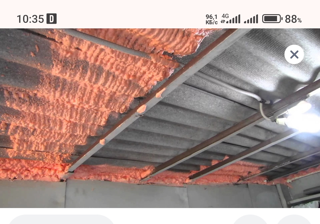

напыляемый ППУ. есть в баллонах как монтажная пена
скорее всего так и сделаю, самый не хлопотный и результативный вариант, спасибо!
Купи один баллон на пробу, я напылял, всё кривое и горбатое в итоге. Плюнул и купил ЭППС листовой, с ним всё ровно и гладко.
Техноплэкс еси чо дугой листы, а вот у Пеноплекс все листы ровные.

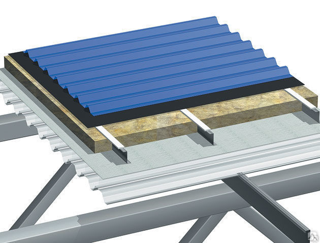

А что если к потолку зафиксировать слой базальтовой ваты 100-150мм и прижать все это железом! Аля таже сэндвич панель!

по ходу мой случай)) итого крыша 21 кв.м., 12 баллонов хватит? наносить 3см хватит? у меня после будет нормальный утеплитель. Или лучше 5см?
По слою и колличеству балонов всё индивидуально.
В идеале пропенить только ребра, чтобы получить плоскую крышу внутри, а потом прикрепить ( приклеить) листы Пеноплекса, так можно сэкономить на балонах с на пыляемой пеной.

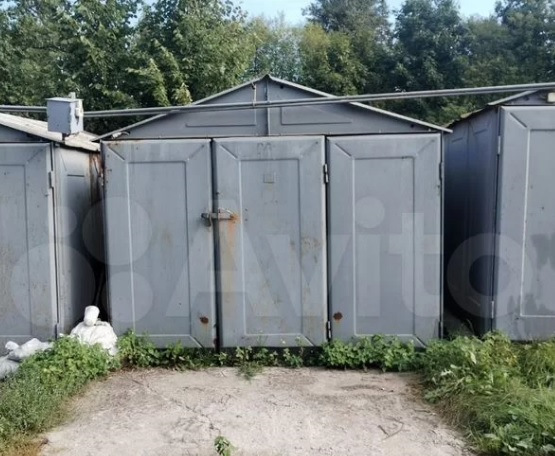

а если гараж холодный железный? крыша просто лист металла — на потолке скапливаются капли конденсата. имеет ли смысл как-то пытаться утеплить крышу и если да, то как лучше?
Если по уму, то эту никак уже.
подскажи пожалуйста, как сделать хорошо и чтобы минимально переделок было.
Ваш собственный вариант, на мой непрофессиональный взгляд, нормальный. Нужно только продумать удаление конденсата с железа под крышей. Я б не запаривался мембранами. Профлист ведь ребристый. Пространство под ним есть. Надо лишь торцы крыши не закрывать, чтобы внутри воздух гулял и влагу выдувал.

Утеплять сверху однозначно. Изолировать весь металл голый от улицы(иначе мостик холода и как итог конденсат) Сверху керамзит, стяжка и технониколь. Либо металлопрофиль что бы кровлю раз в 5лет не ремонтировать.
металлические листы залить аэрозольным напыляемым утеплителем и тем самым мостик будет перекрыт?
Те части металла которые контактируют с улицей будут мёрзнуть, а та часть что в тепле будет конденсировать. Как по мне так делать на века)) А керамзит в качестве утеплителя не горит как пена и не разлогается как вата.
PS013
Вот примерно так делают, только вместо ваты керамзит, потом стяжка для жёсткого основания и кровля из листа что бы не промокало)

Верно думаете — между утеплителем и листами будет конденсат. Если утеплить чем-то не впитывающим влагу и закрыть путь вытекания этого конденсата, то однажды профлист на крыше сгниет. Если крышу разбирать и делать нормально не хотите, то вижу два пути — отведение конденсата как-то куда-то внутри, либо придумывать как избежать образования конденсата. По второму варианту можно попробовать совместить ЭППС и напыляемый утеплитель. Полностью напыляемым утеплить обойдется примерно рублей в 350 за квадрат при толщине 30 мм. Это который полиуретановый пенный. Но нанести его ровным слоем не получится. Как вариант, использовать ЭППС в роли опалубки, задувая пространство между ним и листом полиуретановым. По калькуляторам посчитайте толщину, чтобы точка росы не оказалась на утеплителе внутри гаража, а то получите дождь внутри)) Точка росы в утеплителе не страшна в таком случае.
а если все сделать как задумал, только поднять листы крыши и натянуть ткань — конденсата не будет? может еще что упустил важного?
Будет. На домах с металлической теплой кровлей натягивается ветро-влагозащита на утеплитель. Между ней и металлом остается вентзазор. Там образуется конденсат. Движением воздуха в зазоре все это дело высушивается. Если образуется много конденсата и капли с металла падают, то эта ткань защищает утеплитель от намокания и капли по ней скатываются с крыши на улицу. Можете разобрать крышу и натянуть ткань, но ткань должна выходить на улицу. Желательно ее отвести от стены, но в случае с гаражом, думаю, не критично если с нее конденсат будет стекать на внешнюю стену, не так много его.
