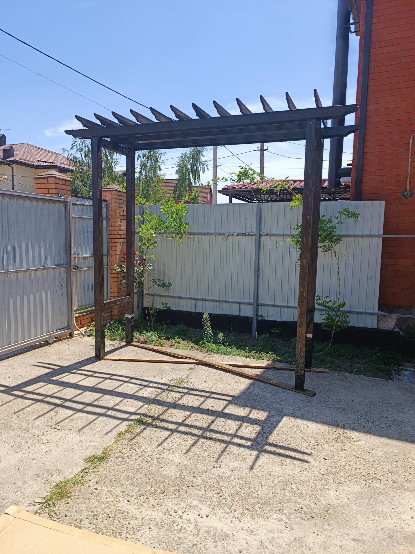

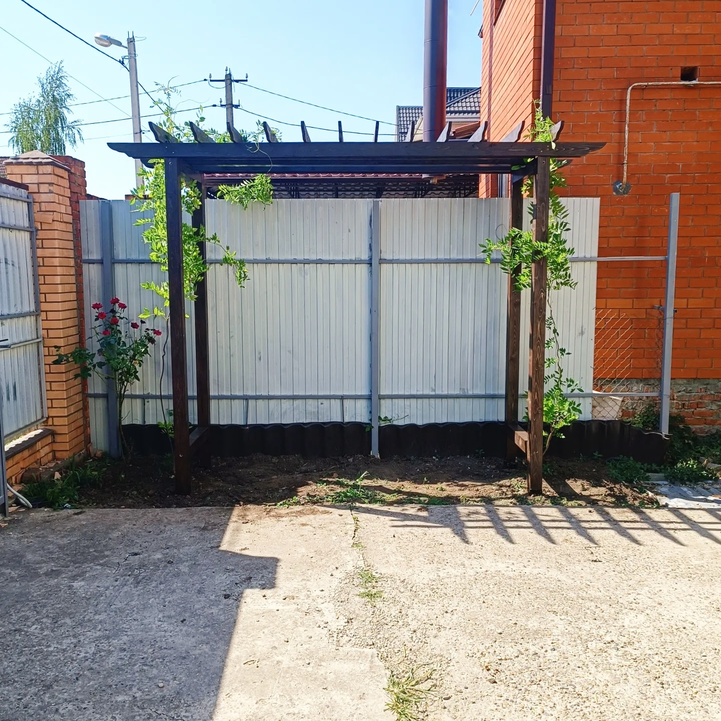

В общем давно в моей голове витала мысль сделать перголу, и вот этот момент настал.
Для начала сходил купил три 6 метровых бруса 100*100 и принес. Материал продают ужасный выбрал лучшее из худшего.

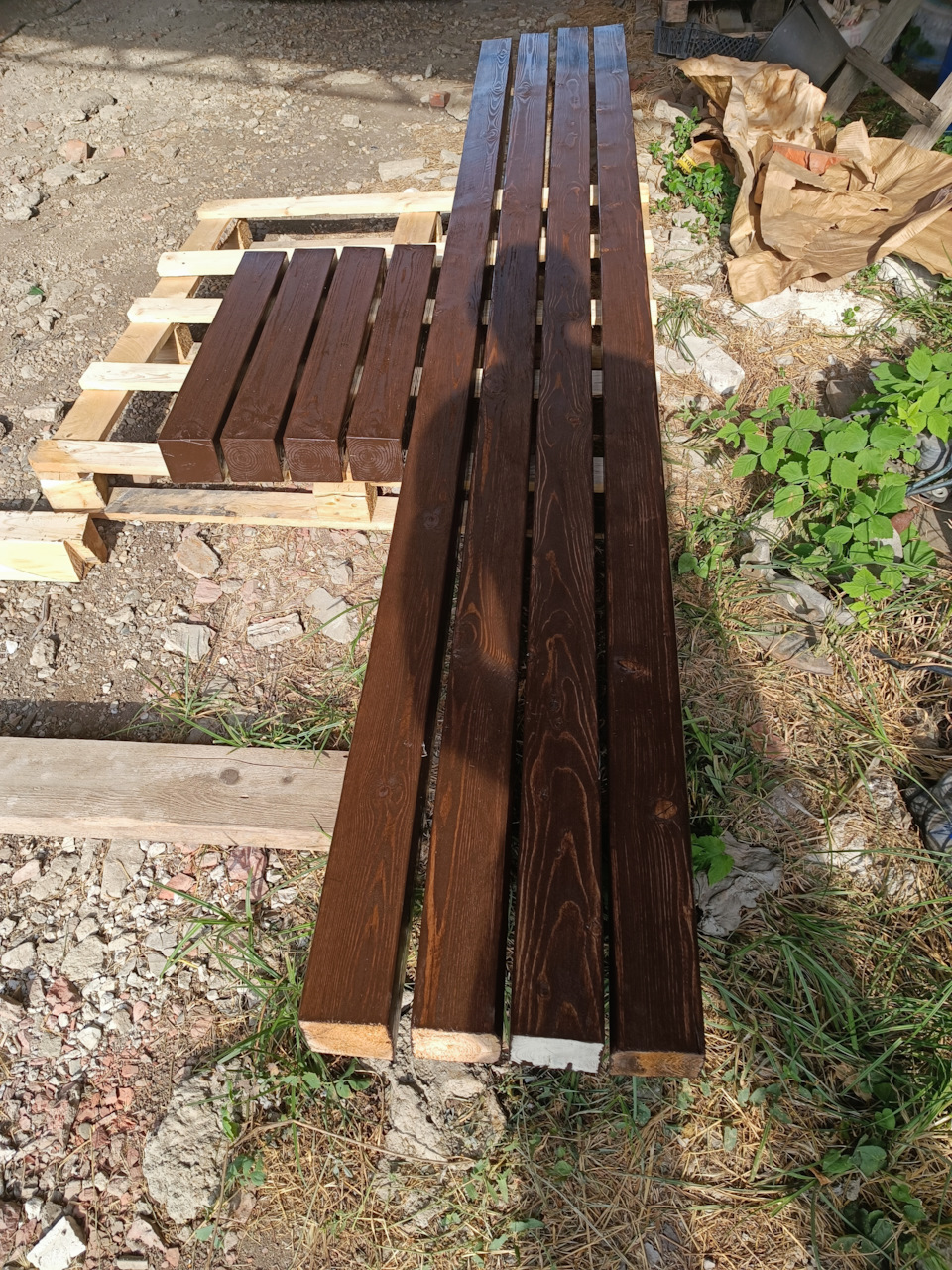

Пока брус целый он был отшлифован орбитальной машинкой 40 и 120 градацией.
Далее напилен в нужный размер это 4 ноги по 3 метра и 4 поперечины по 0.7м

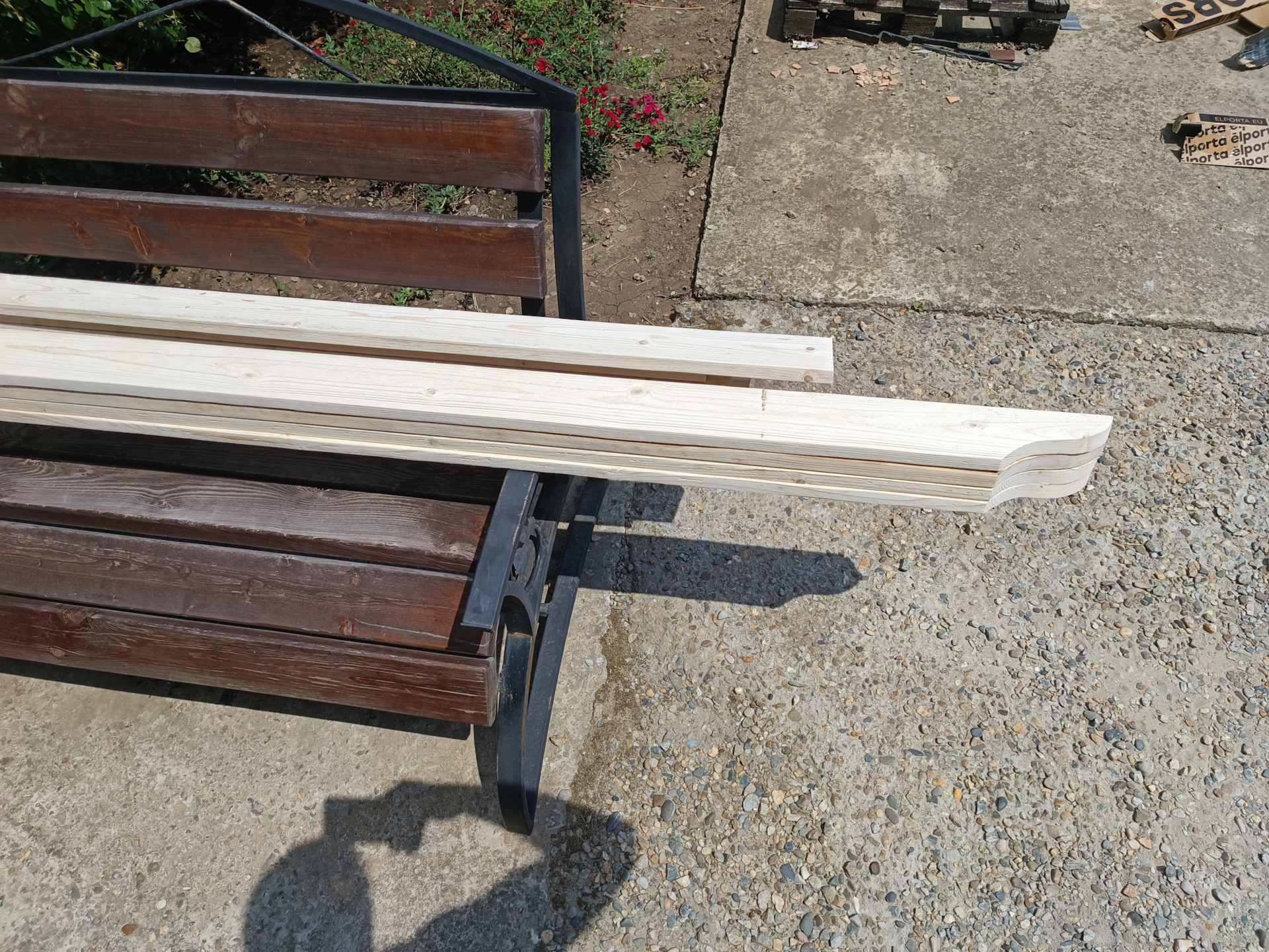

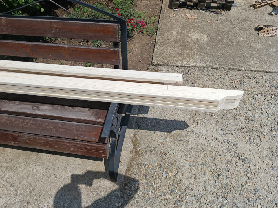

Далее пошел сходил купил и принес 5 досок 100*25.
Они так же были отшлифованы, тоже тщательно выбирал, но во время шлифовки понимаешь какой же ужасный материал продают (кривой, косой, не в размер, напилен ступеньками).

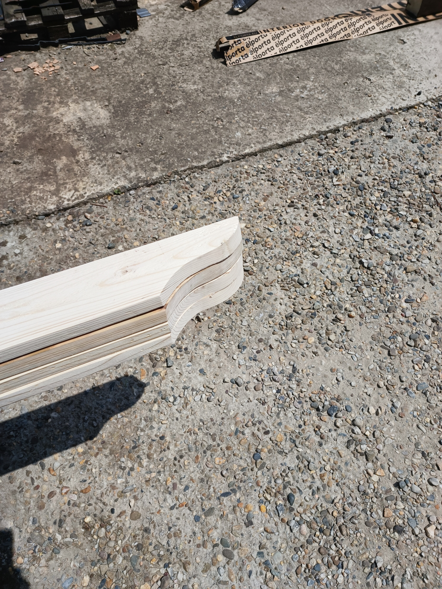

4 доски напилены по 3.6 метра далее, взял диск от болгарки приложил и сделал несколько рисунков края. Выбрав один из вариантов выпилил шаблон по нему уже делал остальные доски.
Остатки получились по 2.4+ метра из них напилил доски по 1.2 метра. Так же распилил 5 доску по 1.2. метра.
Запилил край короткой доски, по шаблону длинной, и понял что с двух сторон если запилю, то не хватит длинны доски. Другой рисунок не подбирался, решил оставить заднюю сторону доски ровной.

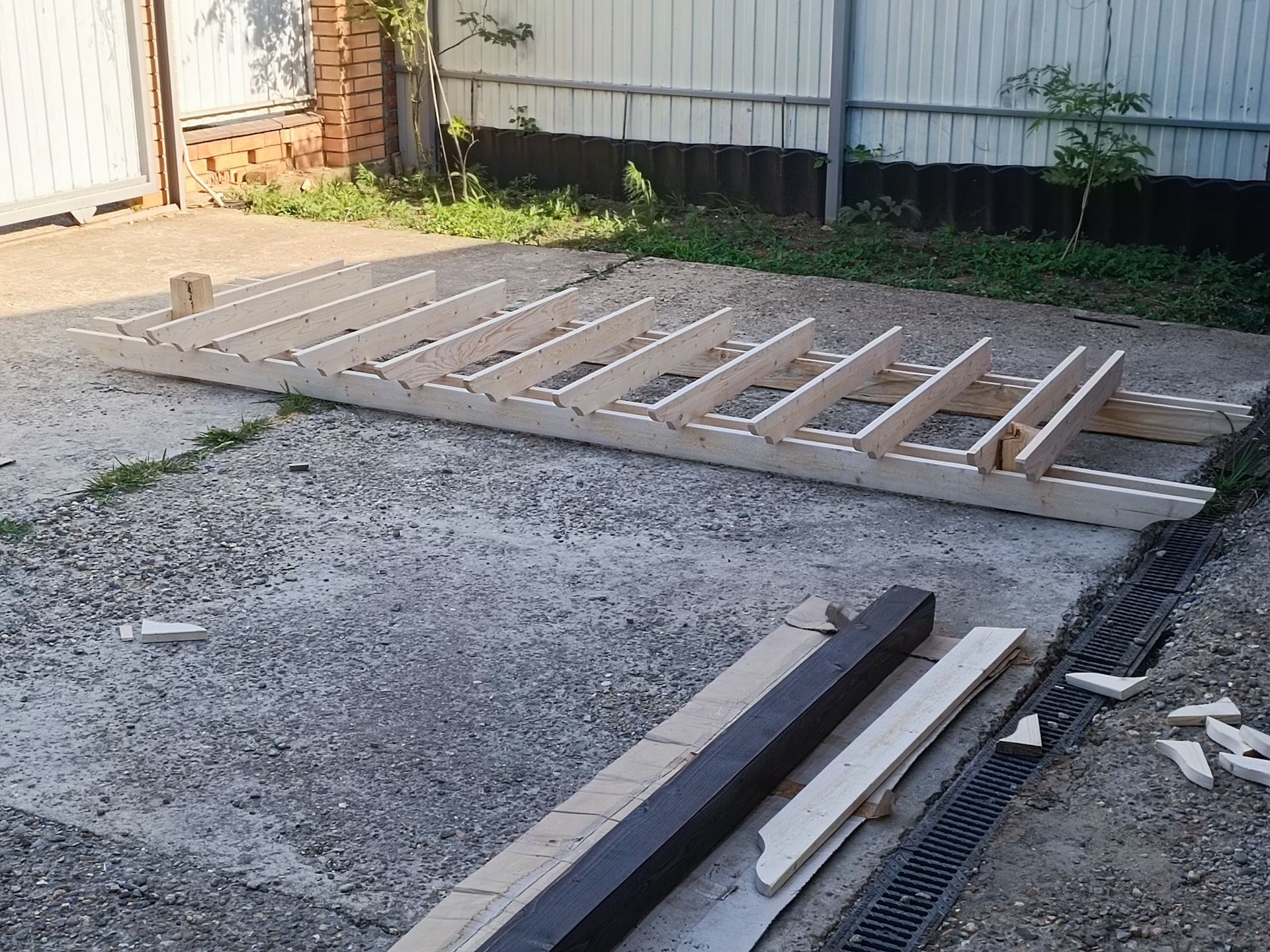

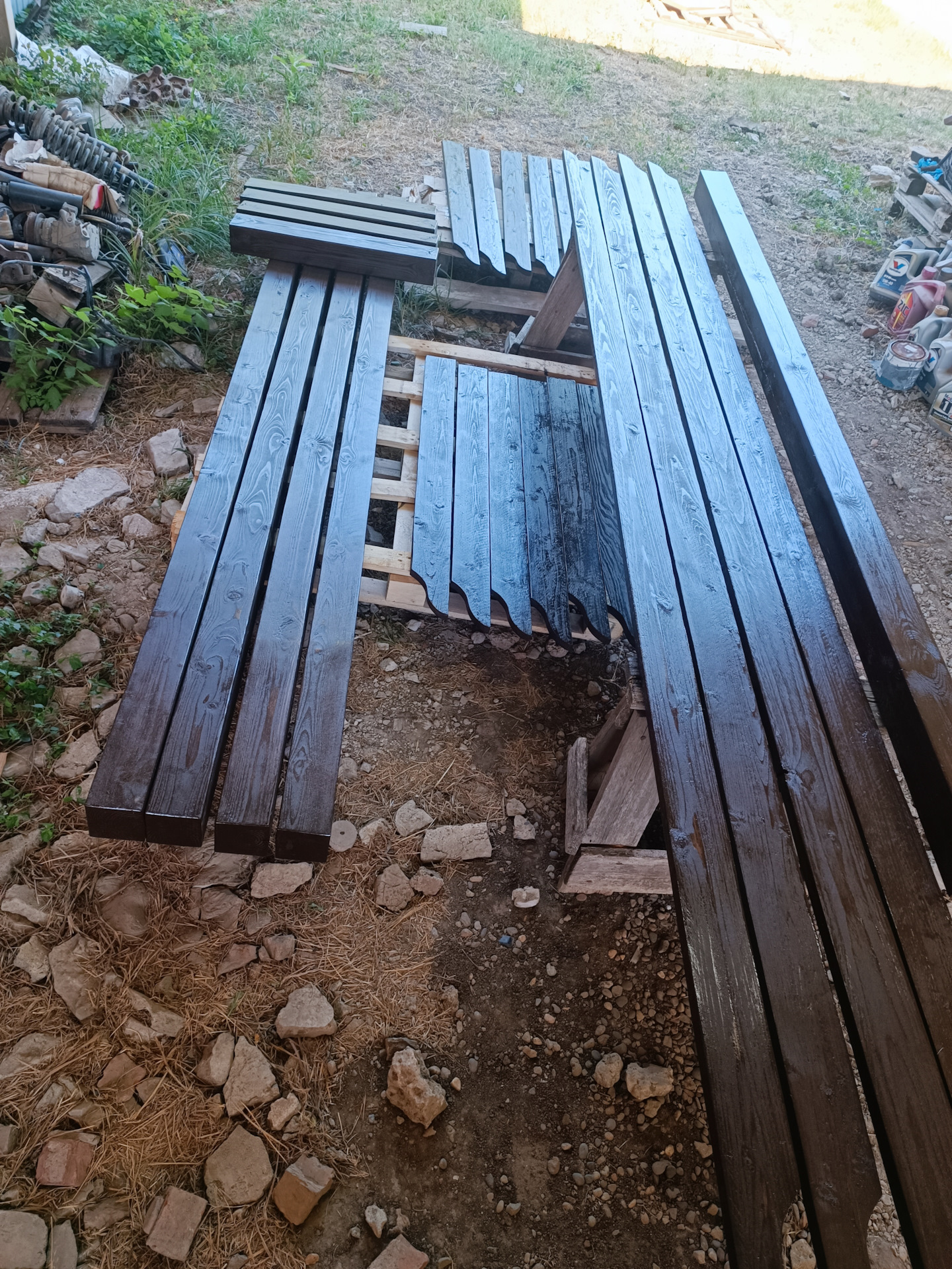

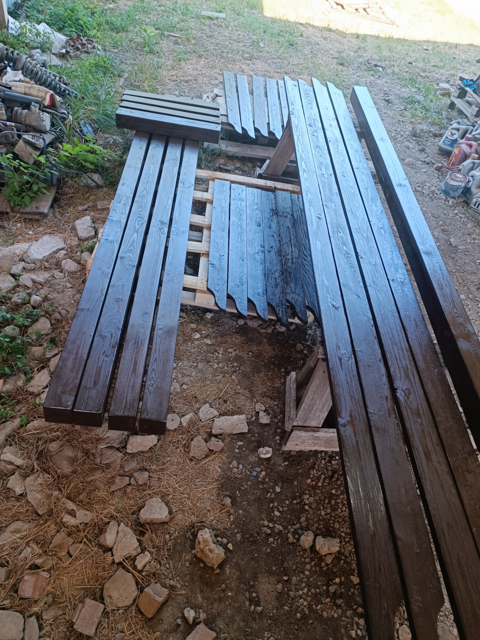

Тут собираю на полу верхушку и смотрю сколько чего мне нужно.
Определившись и запилив края крашу

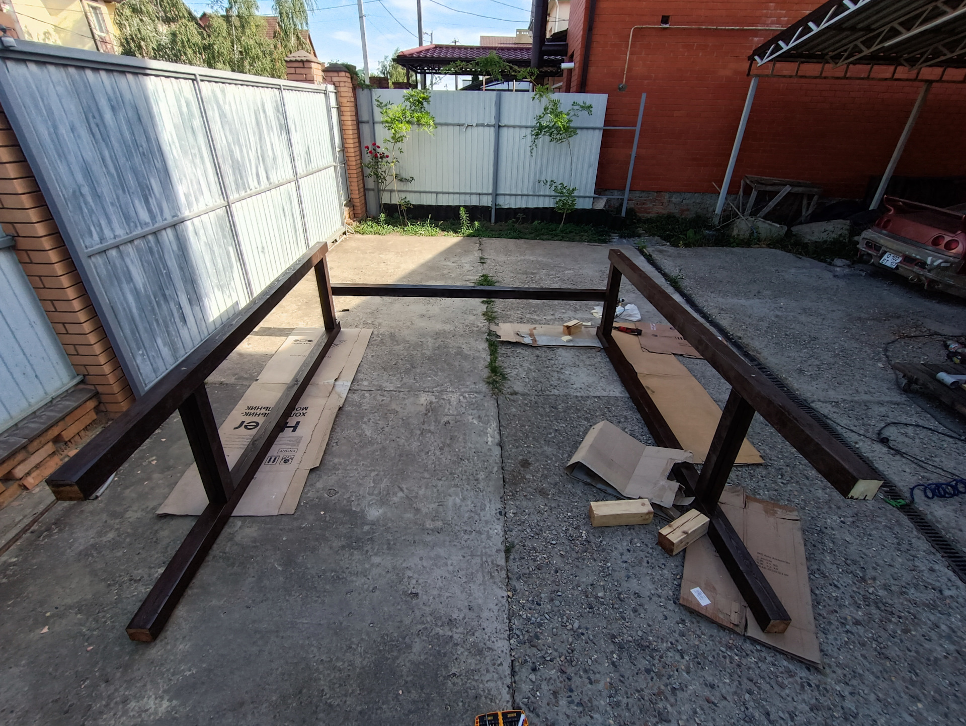

Из остатков бруса решаю сделать перемычку вверху, возможно в дальнейшем повешу подвесное кресло или гамак или еще чего на него.

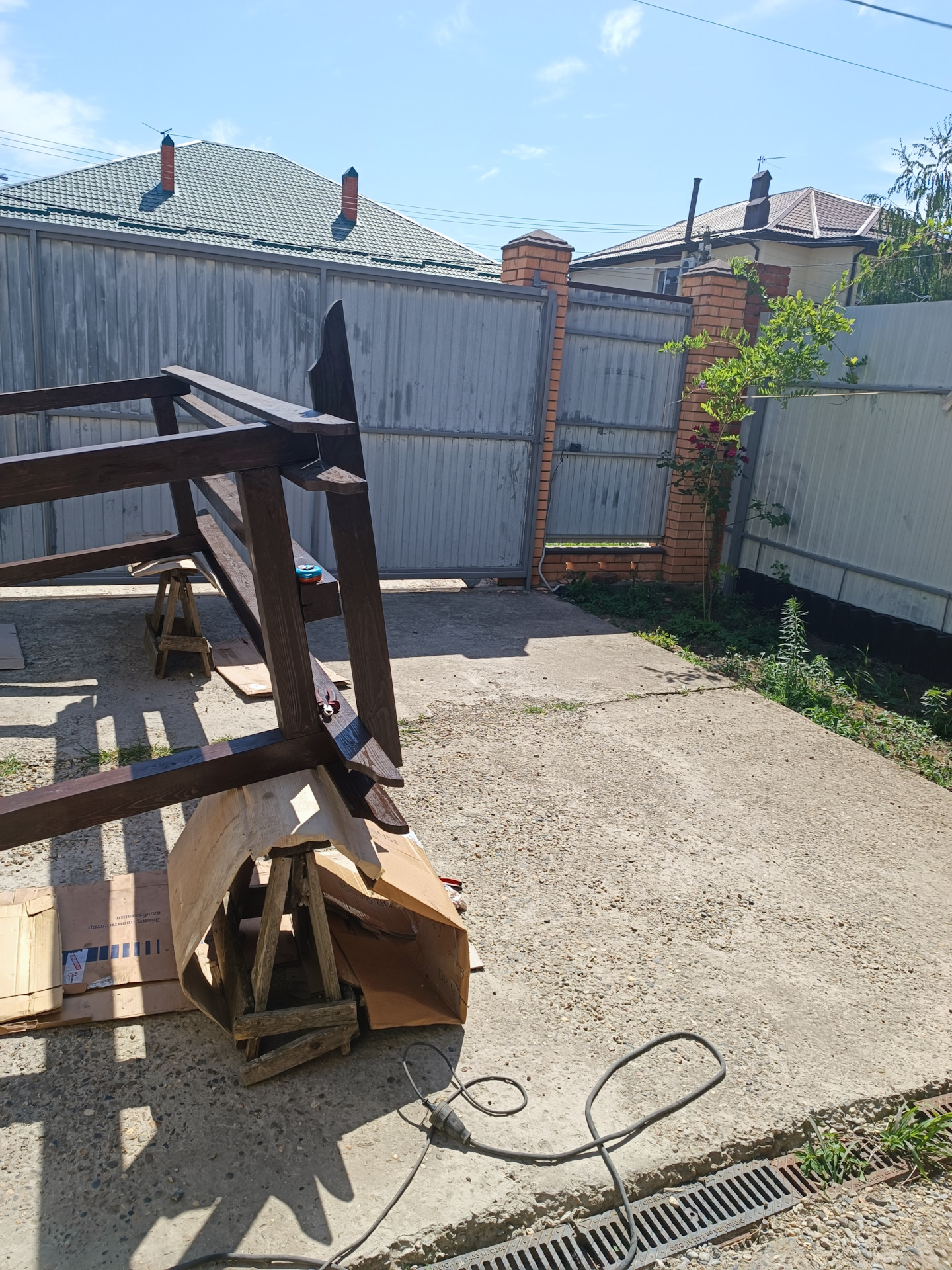

Ну и начинаю сборку. Крепил на 120 глухарь, примерно на половину засверливая первый брус.

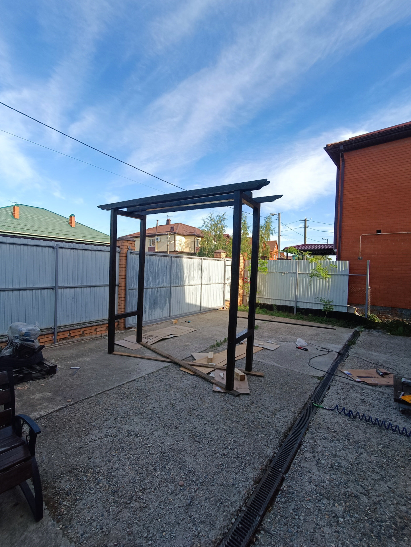

Далее прикрутил длинные доски, и решили поднять, посмотреть, на то, как оно вживую выглядит.

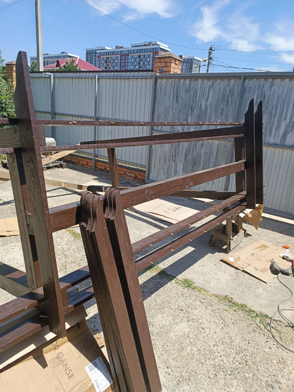

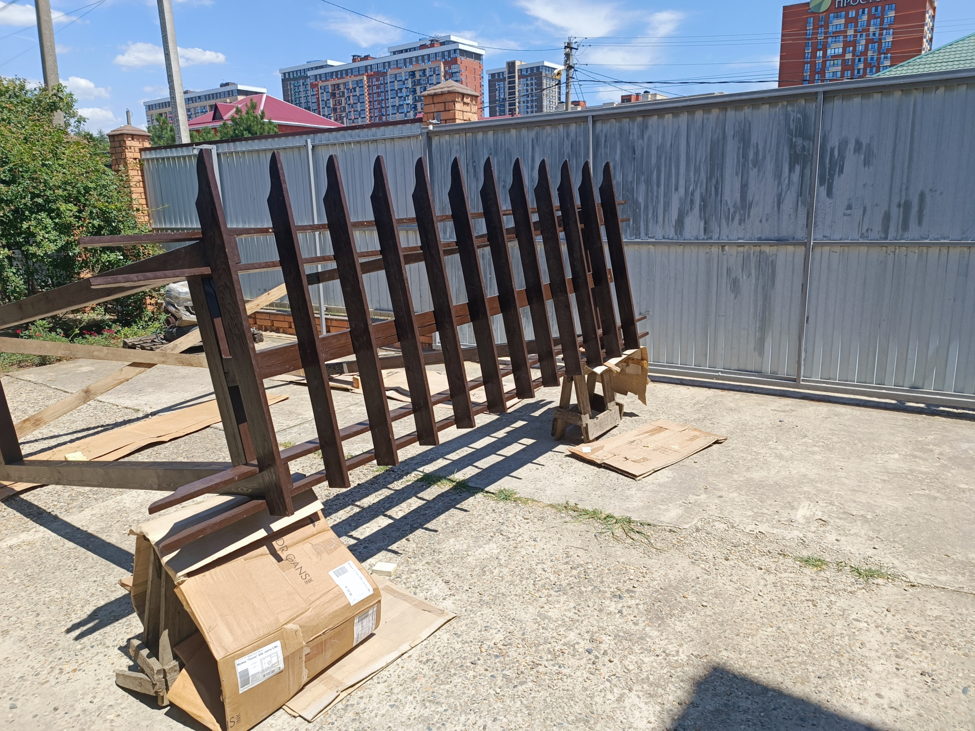

Поставили уже на козлики под голову и начал крепить поперечные доски. Сначала хотел запиливать в часть доски, потом все же передумал. Решено было крепиться на шканты и клей.
Крайние доски крепятся по краям бруса.
Длинна между ними меряется, и делится на одинаковое расстояние. Сделал шаблон доска с двумя отверстиями с нужным расстоянием. Сверлишь первое отверстие, в него вставляешь шкант, одеваешь на шкант шаблон, сверлишь следующее и т.д.
Далее каждую доску уже индивидуально размечаешь под готовые шканты и сверлишь, клей и установка.
Далее поднимаем и подносим к месту установки. Низ ног был заранее обмазан смолою на высоту 0.4 метра.
Пробурили ямы ручным буром и установили на место. Ямы закидали землей, трамбуя ее.
Арка глицинии понравилась и через несколько дней она зацвела.

Дерево в земле, сосна, в наших краях 5-7 лет и гниёт у входа в землю. Я про рентабельность и практичность… имхо.
закопанная часть, поверх покраски, густо обмазана битумом. Если на моем веку сгниет, будет иметь протезы из профильной трубы)
А в битумной обмазке она сопреет и тоже быстро…

чем красил?
Такой штукой с озона в 2 слоя
А ссылки нет чтоли?

500р литр, мне хватило двух литров. Брус экономно выходил а вот на доски уже расход был сильно больше.
