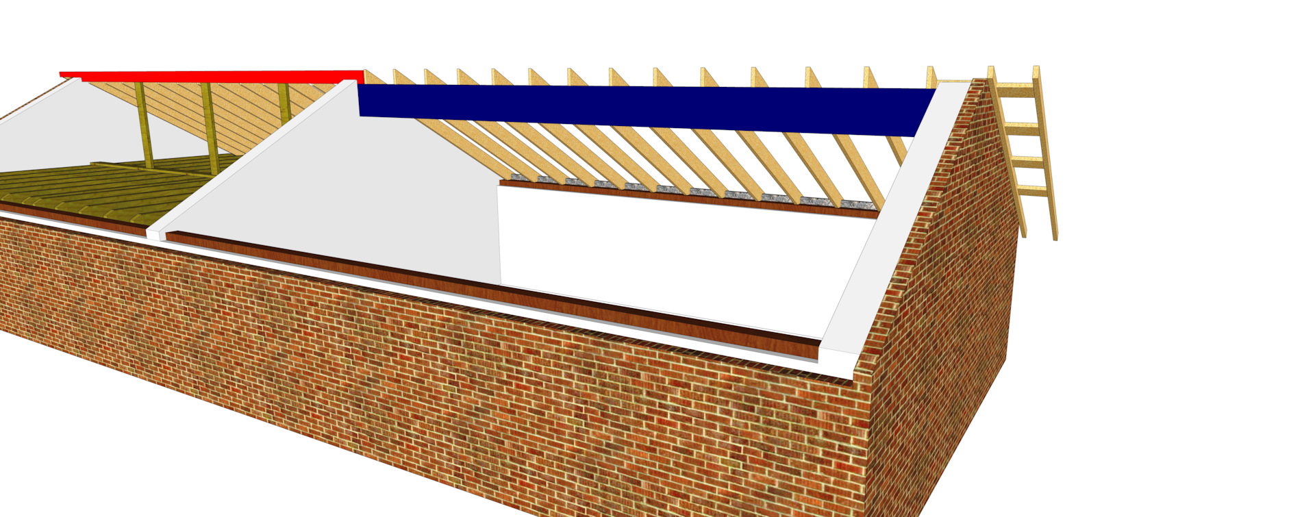

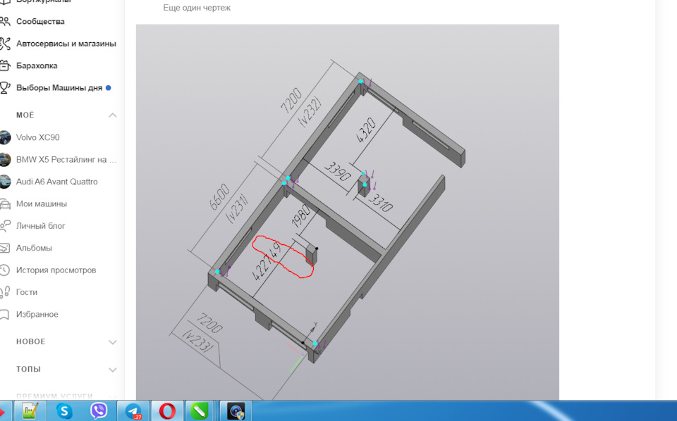

В двух словах — строю гараж, но видимо просчитался, или как всегда все не по плану.

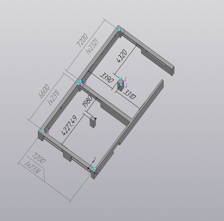

Строю небольшой гараж с мастерской и подумал что 15*8 метров будет достаточно для двух боксов и мастерской, но как обычно в планы вмешался случай, строители перевернули чертеж, а потом как обычно захотели сделать лучше.
После этого мои планы немного огорчились :(
Изначально идея была такова, боксы под гаражи должны были разместится в помещении 7,2м на 7,2м, а мастерская 6,6м на 7,2м в одном боксе по плану хотел установить автомобильный подъёмник, но волею случая получилось все наоборот.
К тому же из проектных стен в 40см, строители решили упрочнить стены не согласовав со мной сделав их в 50см, все бы ничего и даже я не против, но тогда нужно было сразу заложить фундамент на 20 см шире.
Получается что было все и так в притык, а теперь еще меньше как минимум на 20 см, и я даже не знаю поместится ли все что планировал, но самое главное что меня настораживает в одном из боксов должен быть установлен автомобильный подъёмник.
И вроде все на грани, но кто работает с этим постоянно, поделитесь опытом, если стойки подъёмника будут практически вплотную к одной из стен. на сколько это неудобно?
Конечно я не только хочу поделится своей проблемой, но и хотел бы получить совет, вообще сейчас реально установить правильно подъёмник что бы было удобно и правильно с ним работать, может кто то устанавливал себе в схожих стесненных условиях и может поделится опытом, или кто то работает монтажником подобной техники и у него есть больше опыта и он может дать совет по приобретению более компактного подъёмника для автомобиля.
Так как вопрос с подъёмником у меня пока сейчас номер один, хотелось бы услышать совета:
1) в данной планировке имеет смысл его ставить или уже отказаться от этой идеи?
2) если все же есть возможность, то какую фирму посоветовали бы те кто работает с данным оборудованием? (хотелось бы поднимать 4т+)
3) кто в таких же или подобных условиях работает, сильно это напрягает? (какие неудобства)

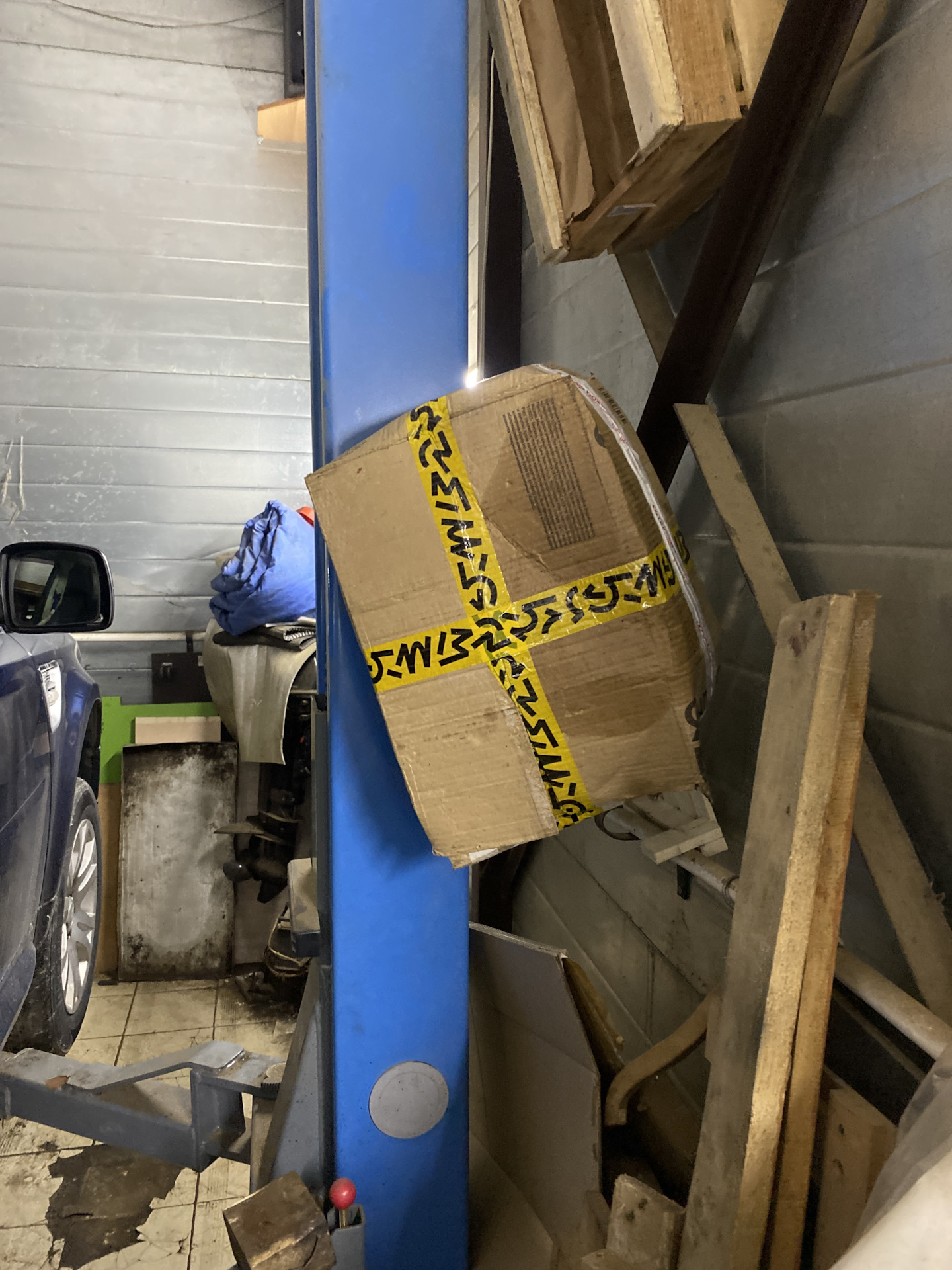

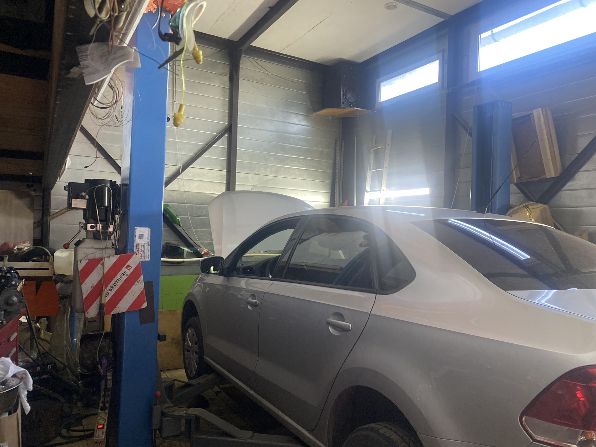

у меня в принципе подъемник стоит между двух стен, да это не совсем комфортно, но жить с этим можно.
Это самый лучший подъемник
Под него нужно было фундамент закладывать
Нет, под него нужно яму и бетон он ставится именно когда пол готов. Проблема он стоит диких денег, в собственный гараж я бы его ставил. С другой стороны сделал бы яму.
Разумный вопрос под предпоследним фото, я бы так и сделал и следующие 20-30 лет если позволит здоровье наслаждался бы работой в хороших условиях.

Прочитал не все, я бы делал пол плиткой причём белой, подъёмник к стене забудь. Подъемник в твоем случае ножничный по вашему, у каждого подъемника есть свои плюсы и минусы или яма. А расчеты твои изначально катастрофа.
На фото мне не хватает 2 метров при ширине 7.70 и это не для 4 тонн.
И это не мой собственный гараж.

Значит смирись сейчас с тем что попал на бабки, чем следующие года каждый час будешь ругаться на самого себя.
Отодвигай стену на 2.5 метра. Других вариантов НЕТ

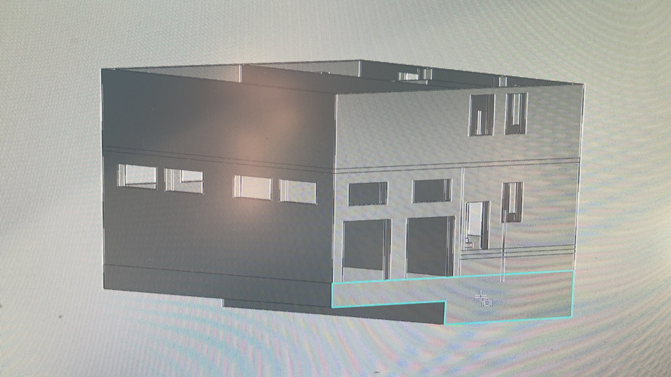

Вопрос к автору: в какой программе вы чертили проект?
Раз все мм, то это инженерная программа, а если точнее то в компасе

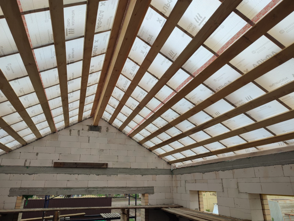

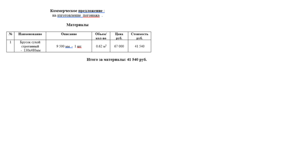

Клееная балка, пролет 8,6 м
Какое сечение балки?
У меня так строится
Отделка внутри будет?
Буде конечно, это все в процессе стройки.

Какая глубина/длина по коньку и брус в основании?

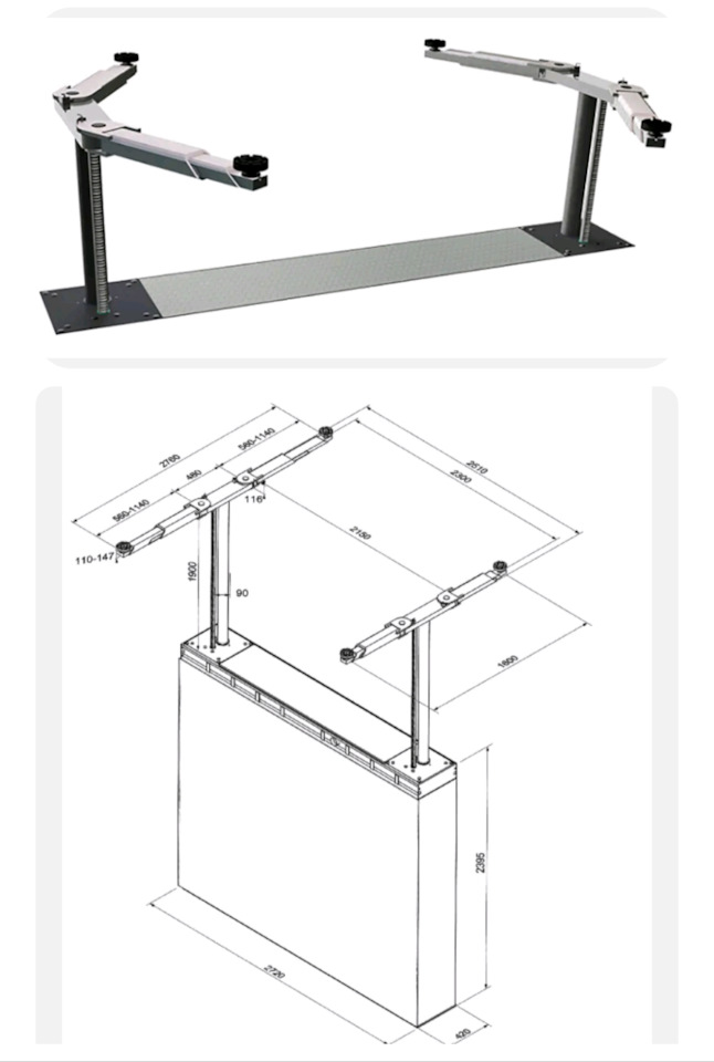

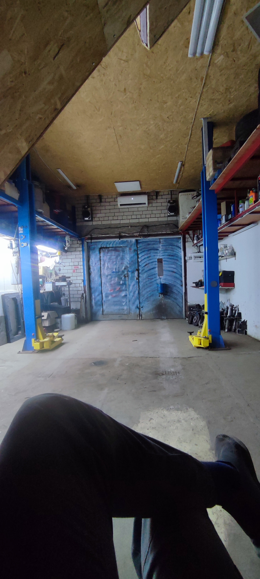

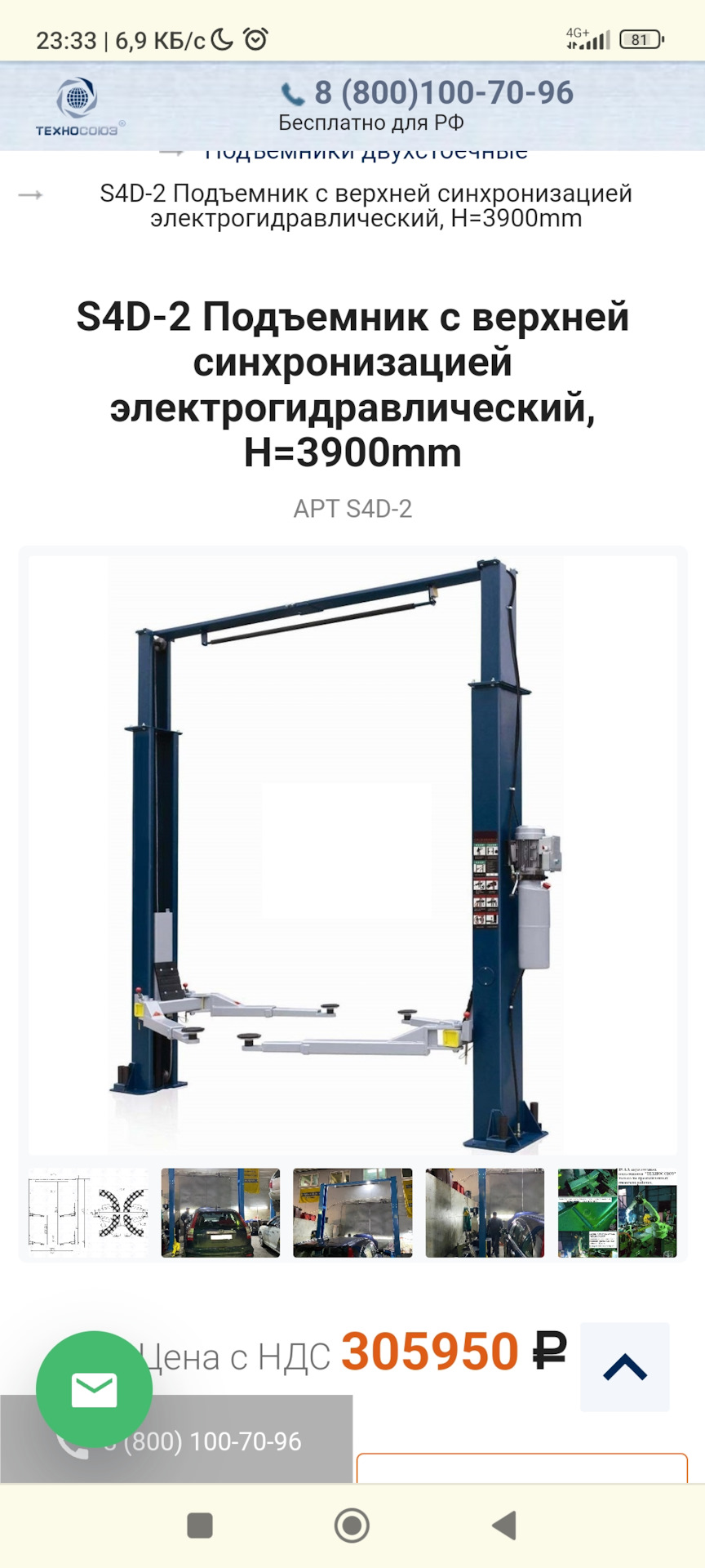

Гараж 5 на 7, высота потолков 3500, подъёмник с верхней синхронизацией 4.0 т. От стоек до стен 60 см, очень удобно и места хватает
Синхронизация под потолком?
Какая модель?
Самое главное кондиционер ;))
Да, спрятал в потолок, перекрытия дерево, подъёмник техносоюз самый широкий и высокий на то время, сейчас этой модели нет у них. 4 или 4.5т, всегда забываю. А кондиционер да, без него тяжко, у меня солнечная сторона, на наружной поверхности ворот по пирометру +65/70° бывает…
Во, на этот очень похож, только 4.5 года назад стоил 102 тысячи)
Спасибо изучу завтра
Классная идея спрятать под потолком, я не подумал об этом, высота потолка тоже 3500 мм планируется. Можно рассмотреть подъемник с верхней синхронизацией
Тут не то чтобы идея, просто просчёт при проектировании😂
Зато найден выход из положения ))
Это да, надеюсь кому-то пригодится это!)

Тоже изначально думал близко стойку подъемника к стене установить но посоветовали отодвинуть, за 10 лет проблем с выниманием и выбиванием полуосей не было.
Строители у вас от слова на троих?, косяки одни!
Про строителей да, позиционировали себя как профессионалы.
Суть такая, гидростанцию можно снять, и перенести куда угодно, она даст примерно 40 см от ширины подъемника.
Столб можно подвинуть к стене примерно на 20 см, ближе не стоит, неудобно будет работать, от слова совсем. А лучше максимально придвинуть к колонне, или поставить рядом с ней.

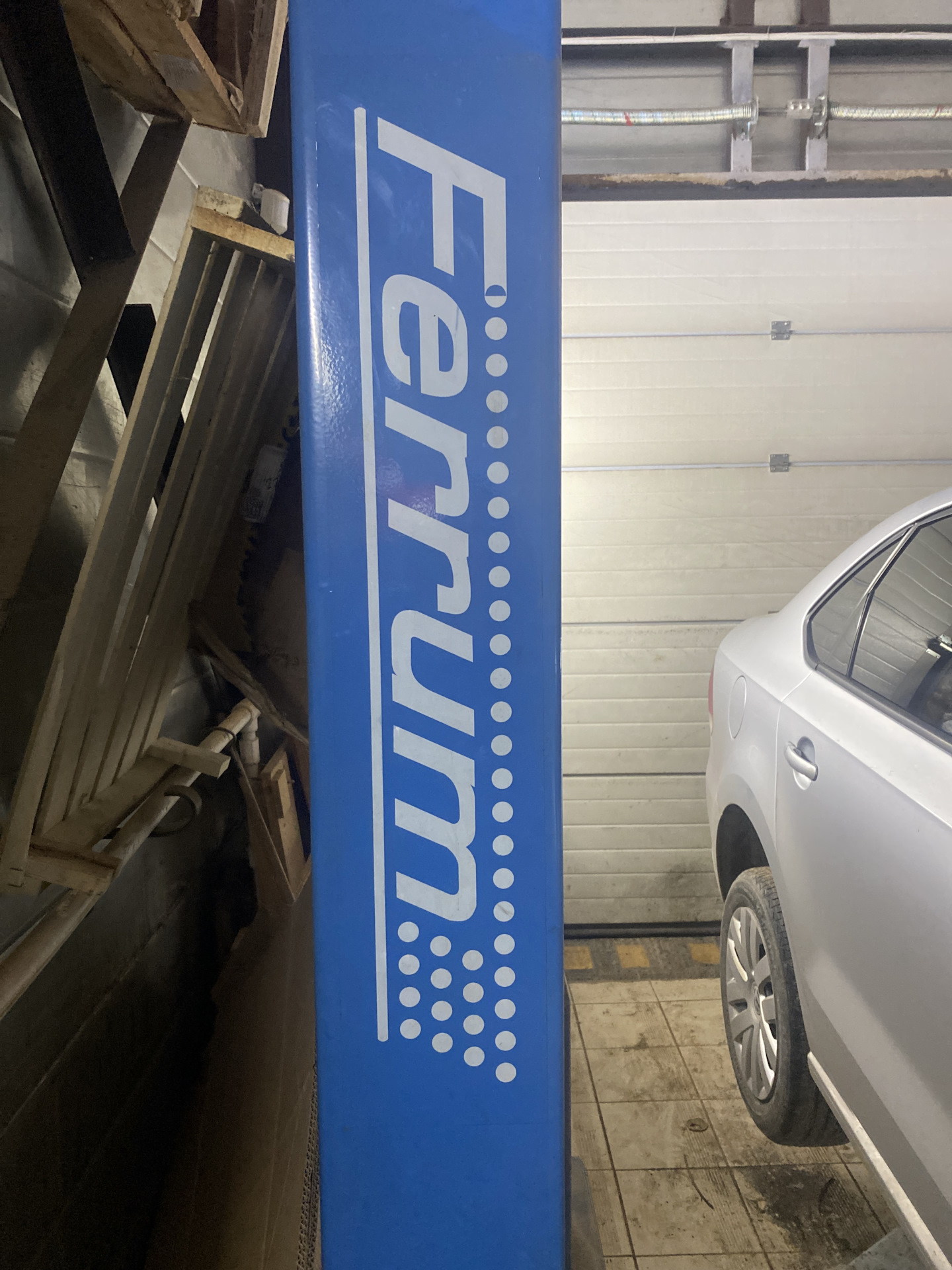

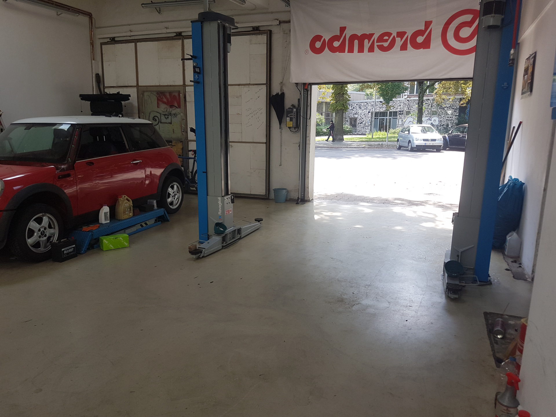

Я пользуюсь Stankoimport с нижней синхронизацией. Если денег не жалко- бери с верхней, пол будет ровный.
Оптимально для подъемника длина бокса 7м. И все заезжают, и место есть, и столик 40-50см можно поставить.

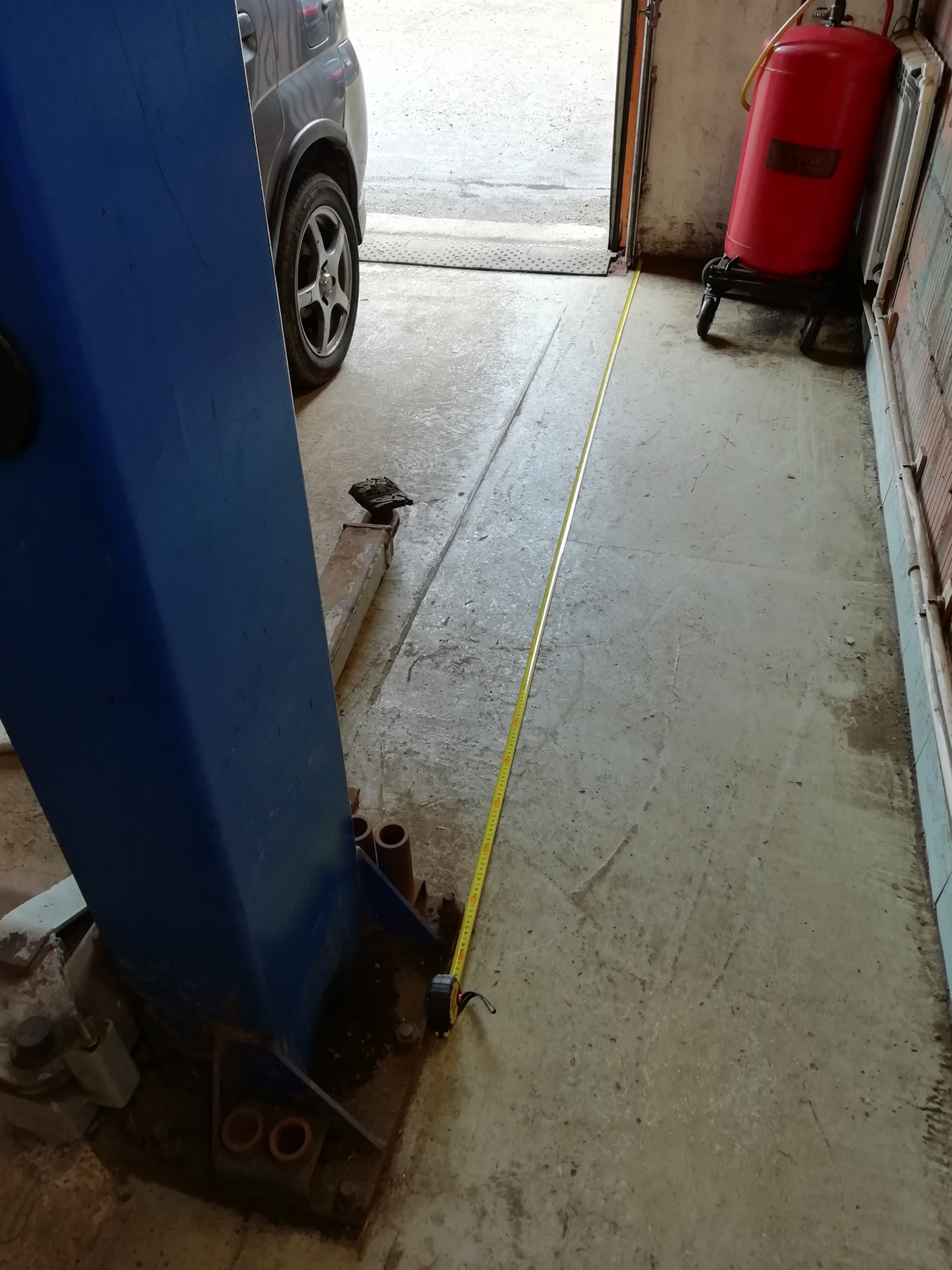

Могу завтра померить какое расстояние от ворот до стойки, чтобы влезали все автомобили, кроме лонгов.
Супер, спасибо, фото ещё пришли, модель подъемника.

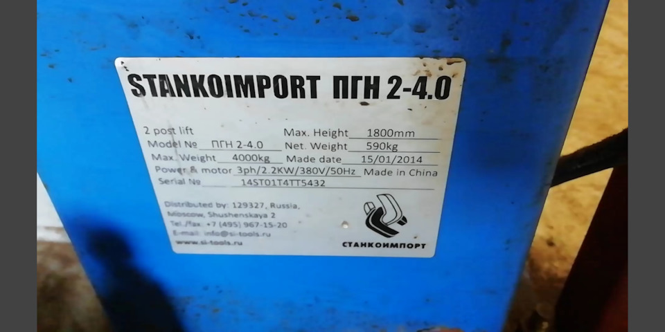

От стены до подъемника ровно 3 метра. Но там еще ворота, можешь добавить 5 см.
Фотку таблички подъемника сделал. но она куда то делать .завтра пришлю. Но ему уже 10 лет.

Я видос снял. а не фотку. :)

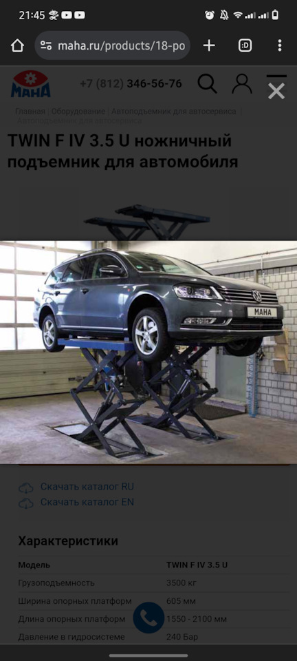

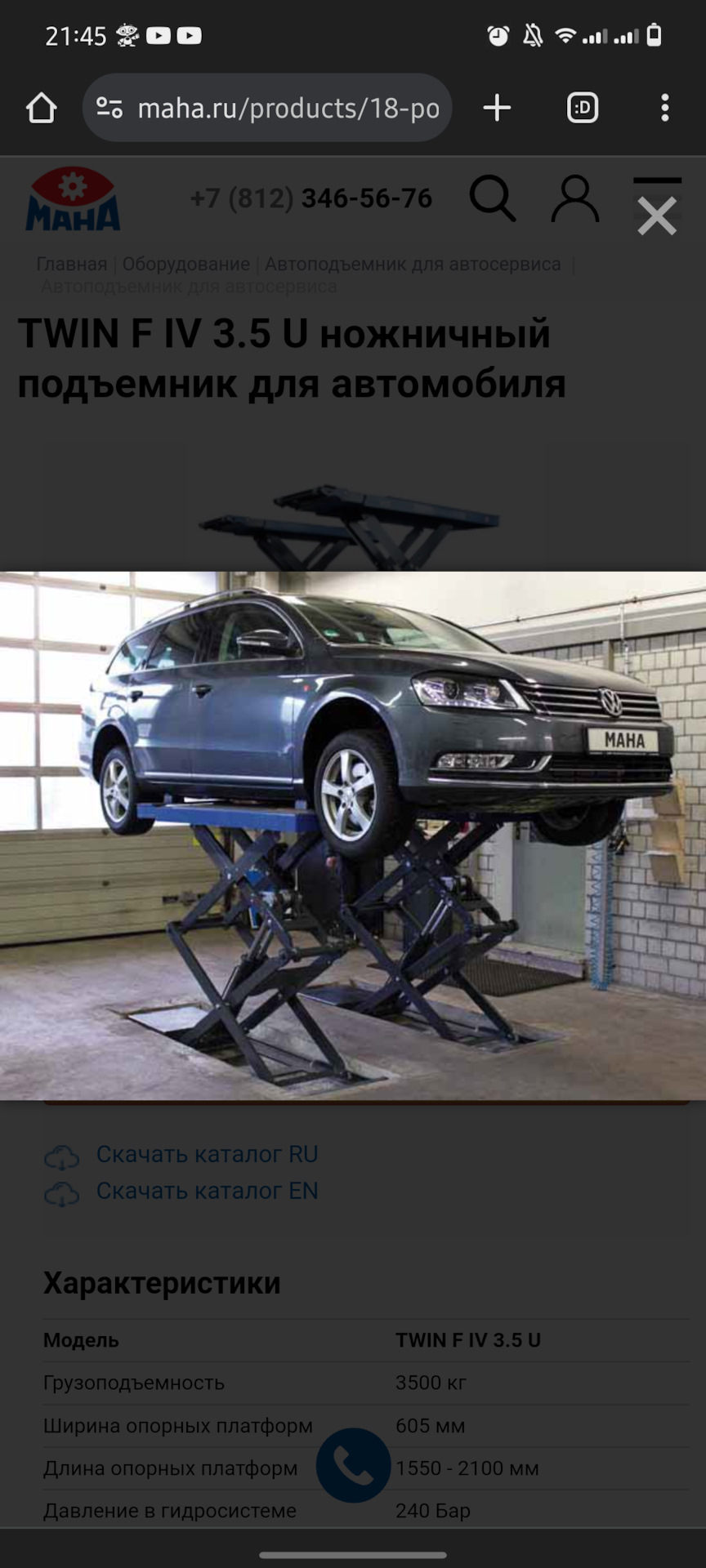

мне больше нравится ножничный подъемник без перемычки между лапами.
т.к кузовной ремон интересен, поднял авто поставил на 4 тумбы и работай.
но вот двс уже не выдернуть
В чем преимущества ножничного подъемника?
можно закатать в пол, места будет больше

время 10.50 видно, колонна у заднего колеса
Одна сторона у меня сразу не проходная
вот про это я спрашивал как раз, то есть можно и ближе к стене ставить стойку? или нужно какое то ее обслуживание в дальнейшем?
Не нужно. Если мастер-стойка не у стены.
avelonlpv
10 см минимум. И все.
И полуоси не доставать из моста?
Могу. Всего навсего при заезде паркуем машину ближе к другой стороне- изменится положение лап — и появится место
Я не сторонник таких смещений, гемор опасный какой то, и не каждую машину легко сместить чтоб голову не сломать куда и как подвести лапы.

Для SIVIK ПГА-4000-НС минимум 600 мм по данным продавца

Сюда должен влезть Прям рядом у колонны. Обратитесь к проектировщикам. Рассчитают монолит, чтоб колон не надо было и всё. Колонны и так стоят не по центру а с боку. Не такой и большой пролёт, думаю спокойно можно и без их.
я тоже про это думал, но я хотел бы эту часть проходной насквозь
тогда другую сторону, там одинаково почти. Иил как в комменте дописал. плиту залить чтоб колон не надо было.

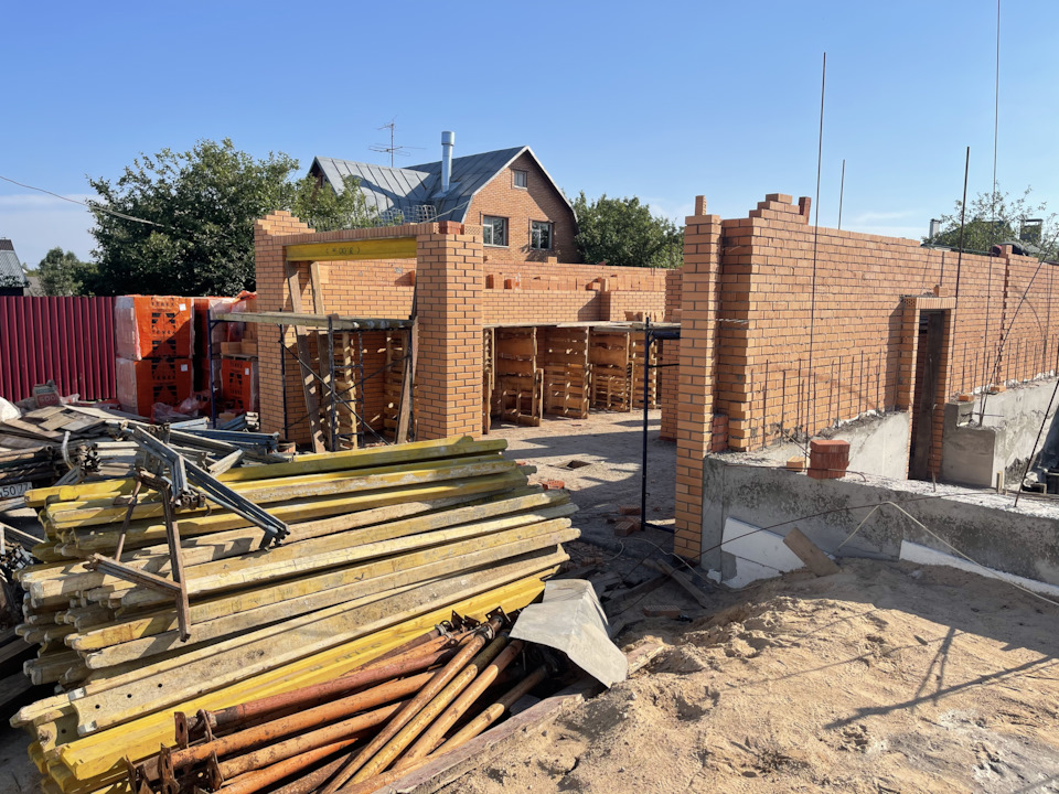

Тоже обратил внимание на размеры опорных колонн, почему они такие широкие? 48*48 в 1,5 кирпича не достаточно было бы? Они много места полезного съедают. Это же для опорной подстропильной балки? Можете чертеж стропил крыши показать для понимания? Может колонны разобрать и металлические трубы поставить в качестве опор?
кровля будет плоская, но сверху гаража будет в дальнейшем еще 2 этажа :))
А перекрываться плитами будете? Я не строитель, конечно, но плиты опираются краями на стены, зачем им колонны? ) Или там ригель пойдет и плиты одной стороной на стену лягут, а второй на ригель?
монолит, плита с большой нагрузкой, но меня больше сейчас интересует влезет ли нормально автомобильный подъёмник :))

У меня рост 197, себе строю по стенам высота 300, за счет ножничных ферм по центру высота будет 380. Я уже не помню, в командировке сейчас, некогда поискать. Помню только, что при разнице в подъеме груза всего в 200 кг, прочность выше.
пролет сверху получается больше 7*7 метров, а сверху будет большая нагрузка.
Выше прочитал, монолит и 2 этаж. Но так и не понял зачем колонна, вам инженер дал такой просчет?
avelonlpv
Вы станки на второй этаж ставить будите или бассейн? Вам действительно нужно к хорошему проектировщику. Плиту перекрытия можно попробовать рёбрами усилить или какими другими конструктивными методами, но колонну ставить только в последную очередь. Очень они мешаются!

Для работы арендую цоколь под зданием. И вот там примерно то что хочет автор. Здоровый цоколь и над ним 2 этажа. Цоколь весь из монолита. И… колонны в нем имеются монолитные=) И так сказать крыша цоколя тоже монолитная плита. Толщина там около 15см этой плиты залитой. Колонны мешают п*** но надо их надо.
фото можно?
Фото чего? Цоколя? Такое фото есть только. Если что детальней сфоткать пиши сниму.
по фото места много, а площадь какая? размеры?
Это по фото так кажется. А по факту до колонны примернт 6м в обе стороны 😂
Площадь около 200м2 точно не вспомню уже.
avelonlpv
фото можно?
Такой еще ракурс есть.
кажется что место более чем достаточно
Уложиться можно в любую площадь. Я могу уложиться в 50м2 в принципе с моими задачами. Но вот гараж у меня 8*7 и мне места там мало если машину ремонтировать. Ибо по стенам так или иначе сжираются метры. Отопление тоже центральное буксует = сжирается место печкой. Так что вопрос "достаточно" Он индивидуален. Кенту вообще 4*12 достаточно. Хоть и не удобно. Но у него еще второй этаж там подвальный 4*6 есть.
