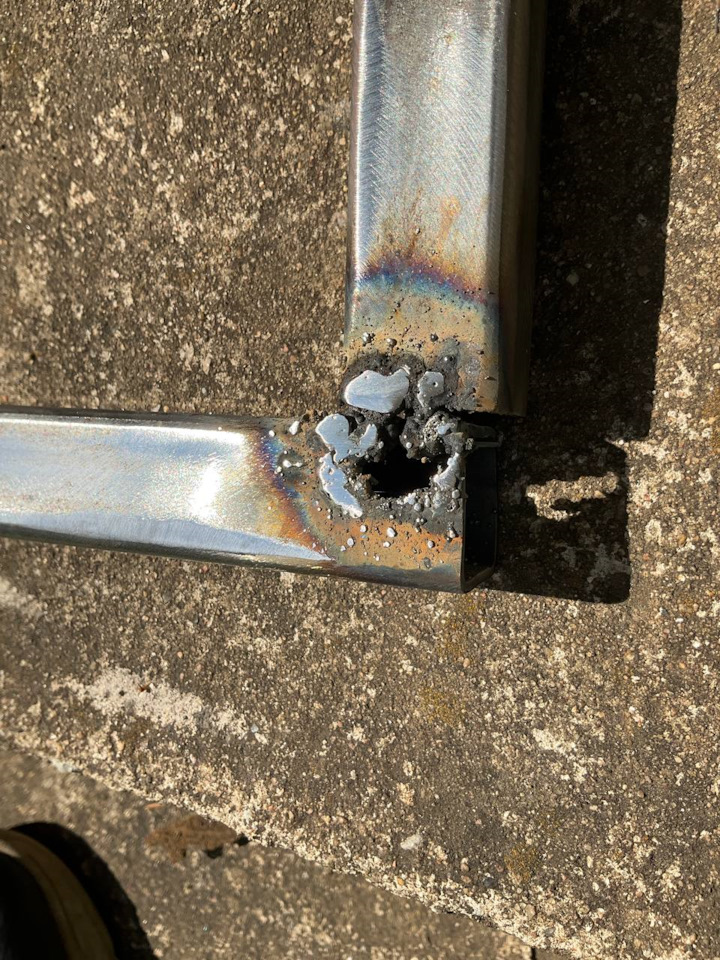

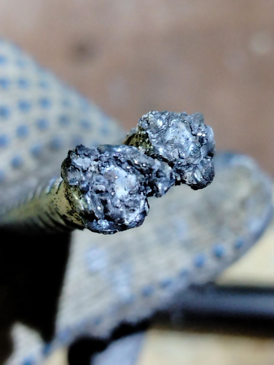

Привет! Купил полуавтомат без возможности подключения газа. Сварка проволокой из комплекта не задалась.
Попробовал электрод рутилово-целлюлозный — варит прекрасно (то бишь крепко).
Вопрос: насколько хуже в плане эксплуатации такая сварка без газа? Чем чревата? Варю металлический профиль под ворота. До вчерашнего дня к сварке не подходил, опыта нет :)
p.s. Т.к. почему очень много комментариев на тему про проволоку (хотя я спрашивал именно про особенности надежности сварки электродом без газа), немного поподробнее расскажу:
1. В меня аппарат с синергией, там есть возможность только размер проволоки выбрать и мощность. У меня проволока 0,8, с флюсом, т.е. правильная, порошковая.
2. Варил при разных мощностях, от 60 до 160 ампер, извел метров 100 проволоки. Не варит. Нет ванны, проволока либо быстро выплевывается, либо медленно (в зависимости от мощности), и в любом случае не успевает металл прогреваться. Пробовал приварить арматуру к трубе 3 мм, пробовал встык приварить 2 трубы 3 мм.
3. Про зачистку и прочую чистоту знал, все учитывал.

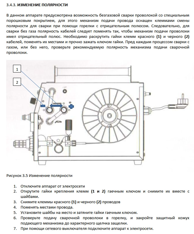

4. Насчет полярности — я действую по инструкции, масса на плюсе, а само сопло с проволокой выходит из корпуса аппарата. Т.е. как бы вез вариантов вроде бы…

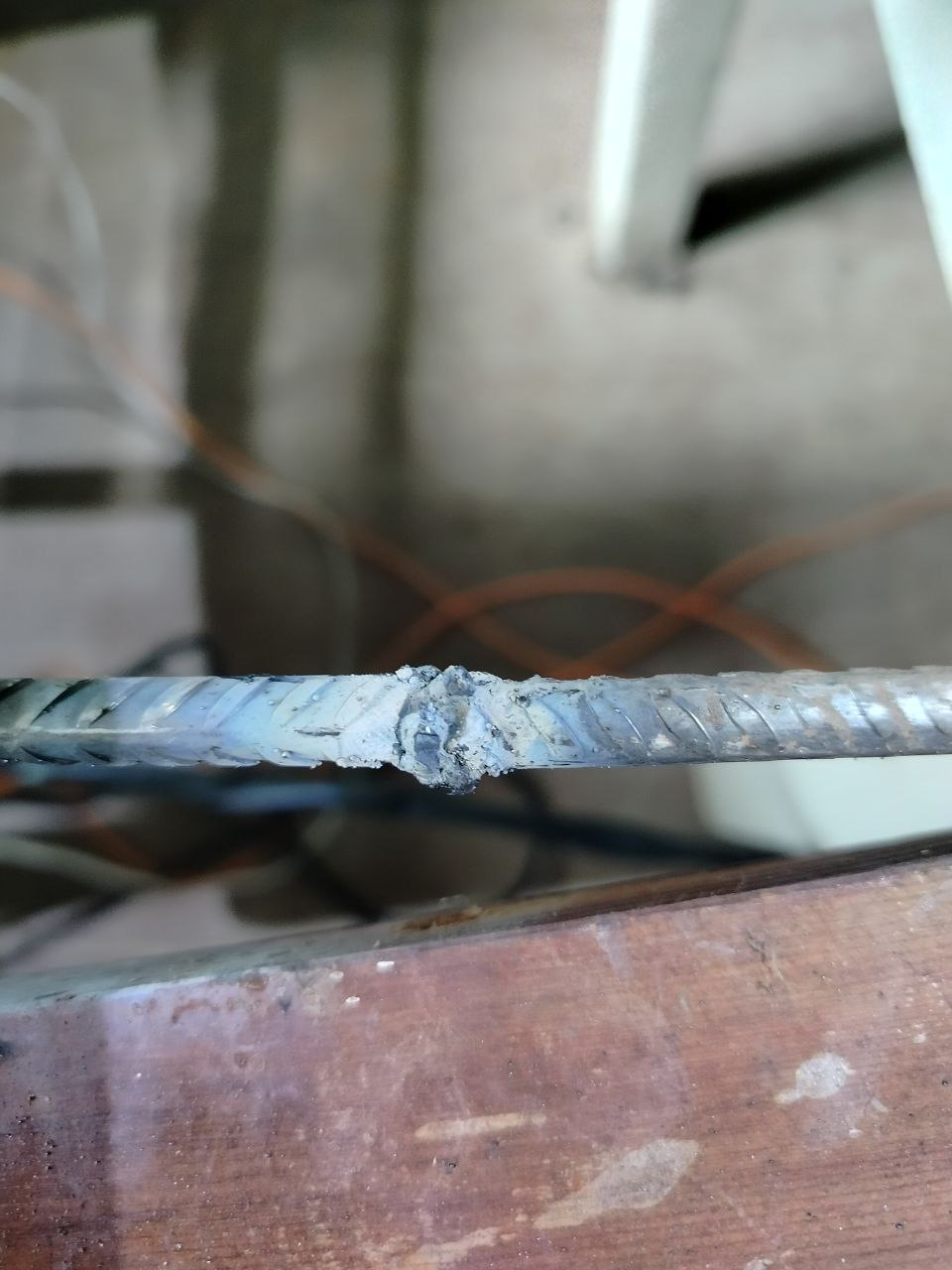

Вот гвозди шляпками друг к другу я сварил проволокой превосходно. А металл 3 мм и арматуру не варит. Т.е. сварил, а потом рукой взял и оторвал :)
Я мягко говоря новичок, но мне кажется, что по какой-то причине просто аппарат не прогревает метал так как нужно. Поэтому и решил попробовать электродом. С электродом все получается.
Варить мне нужно срочно (насмотрелся ютуба зимой, решил, что никаких проблем не возникнет с проволокой, поэтому не искал время потренироваться).
Вот фото (на первом — "сварены" 2 прутка, на втором — я руками их разломал):

Арматуру так не варят. Зарезаешь оба края под клин и постепенно из рубины идешь краю, с двух сторон.
Тут суть в том, чтл проволокой не держится, а электродом — все ок
Попробуй купить обычную проволоку без флюса. У меня родной катушкой с флюсом совсем не получалось, купил обычную проволоку и все отлично даже без газа. Отец после дтп пол машины себе переварил и все отлично держится.

4. Флюсовая проволока нормально варит, единственное есть прилипающие брызги и их просто надо потом зачищать.
5. Попробуй оставить массу на минусе, а переключить горелку на второй плюсовой контакт.
6. Ну тут уже надо играться с настройками аппарата. В каждом аппарате они свои. А так как ты купил якобы навароченный аппарат, в надежде что не умея варить от слова совсем, ты сможешь варить им с первого раза, то тут ты круто ошибся. Чтобы начать варить с ноля, надо как минимум израсходовать 2-3 5ти килограмовых бухты проволоки и кучу металла перепортить, чтобы хоть что-то разобраться в тонкостях сварки и понять как настраивать аппарат под различные нужды.
Итог очевиден, если не умеешь варить, и сварка тебе не нужна для постоянных работ, то нефиг влазить в покупку аппарата, заплати нормальному сварщику, чтобы он тебе сделал готовую вещь. Обойдётся дешевле.
Ну а если уже решил учиться са, то готовься к расходам на проволоку и металл для учебы. Когда набьешь руку, то не будет никакой разницы, простая проволока с балоном газа, или порошковая с флюсом. Про электроды вообще молчу.

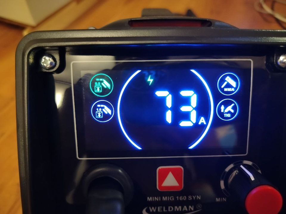

1. Настройка только одна — амперы. Других настроек нет.
2. Сопло с проволокой выходит из самого аппарата, поэтому полярность не поменять.
3. Аппарат — Weldman 160 syn

""""""""""" я действую по инструкции, масса на плюсе, """"""""
Попробуйте поменять. Может инструкция кривая. И почитайте в инструкции, как увеличить индуктивность. Если такой возможности нет, то это совсем "дешманский" аппарат.

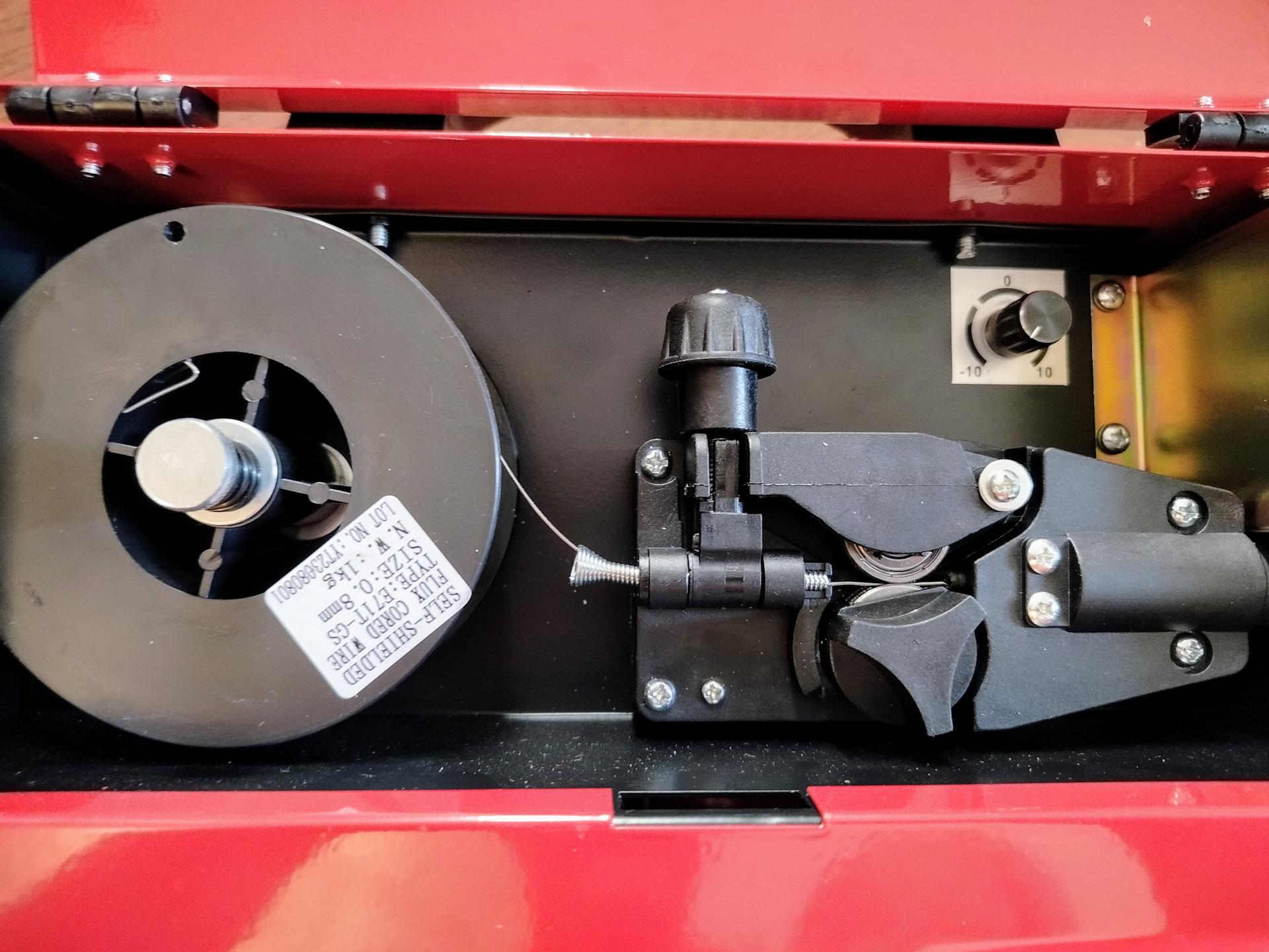

Есть возможность настроить хоть какой то параметр в ручную? Настроить просто, Чем выше сила тока, тем быстрее подается проволока, полярность зависит, но насколько понятно по фото не поменять её.
Кроме ампер, внутри с катушкой рядом есть крутилка -10, 0, +10 — я погуглил, это вроде бы сила натяжения проволоки. В любом случае, пробовал менять — без толку…
Натяжение проволоки регулируется прижимом протяжных роликов. Но лучше сильно не прижимать — проволока хрупкая
Вот она наверху справа
Катушку развернуть нужно, чтоб подача была снизу без загиба проволоки.
Угу, я потом развернул, посиотрев ютуб

Проволоку неправильно заправил, она должна из-под катушки выходить. Возможно поэтому подача неравномерная и шов плохой получается
dwells
Не может быть без толку, нужно подобрать силу и скорость, плюс на каком расстоянии горелка к детали, это тоже зависит. Я на своем аппарате варю всякие не важные к качеству детали проволокой без газа, разницы с газом практически нет в свариваемости, чистота и красота конечно различаются сильно.
сила рекомендуется самая слабая, такая, чтобы проволока просто шла, и не пережималась.
Эта регулировка +- ни на что не влияет, я варил в разных вариантах.
Горелка к деталям тоже у меня была и как рекомендуют 0,8 см, и дальше, и ближе :) Все равно результат как на фото в первом посте.

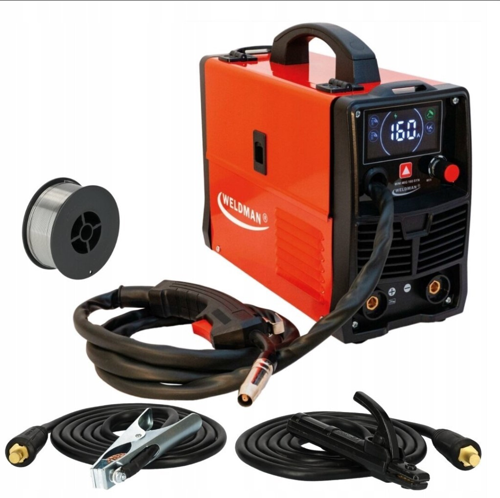

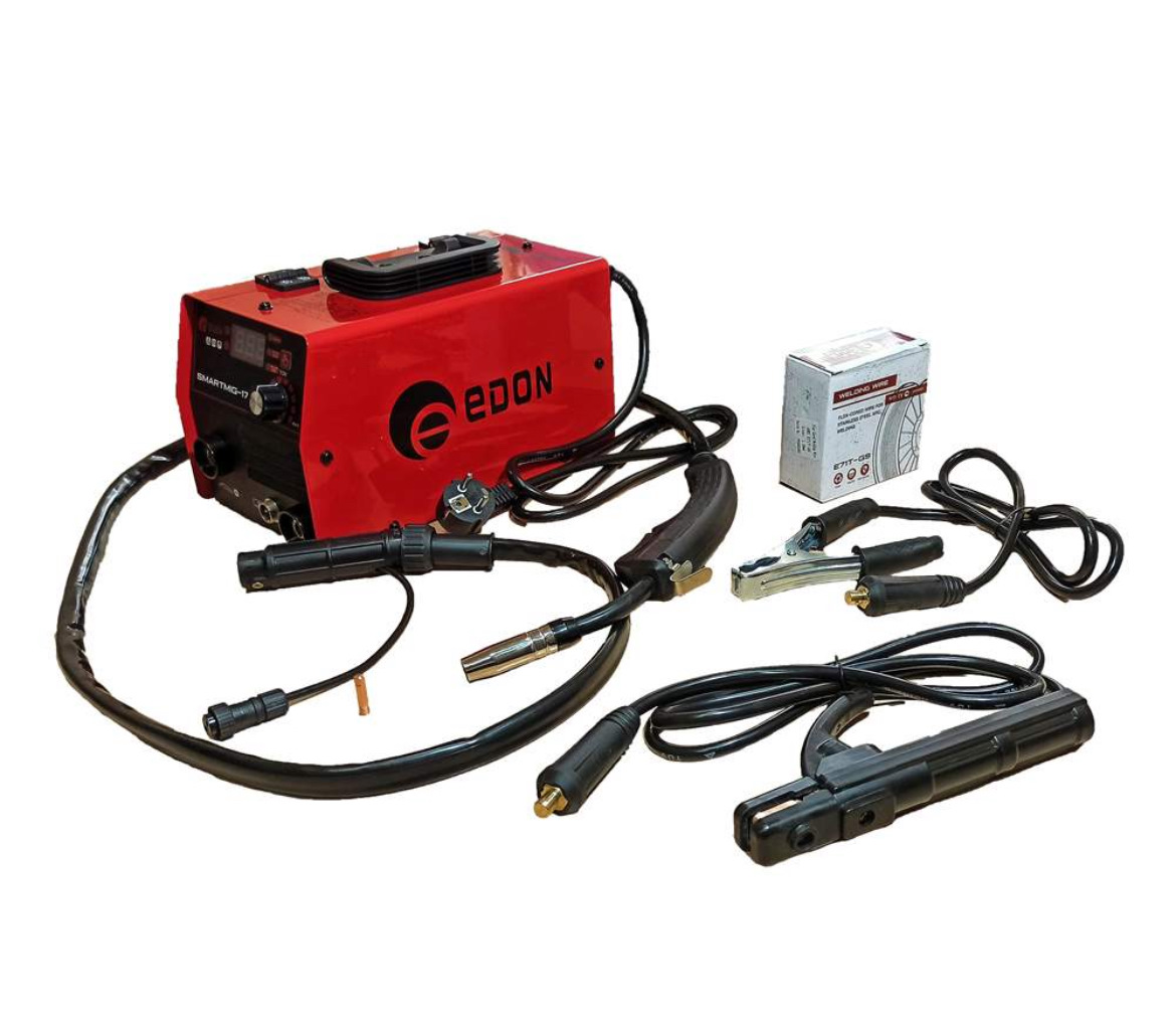

Выглядит все вот так:
Ну я так и понял. Он еще и неремонтопригодный скорее всего. Зато экранчик красочный.
dwells
при цене в почти 19к рублей? а почему именно на него выбор пал?
Все просто, у меня очень небольшой выбор был, и полное непонимание того что мне нужно

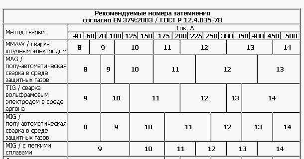

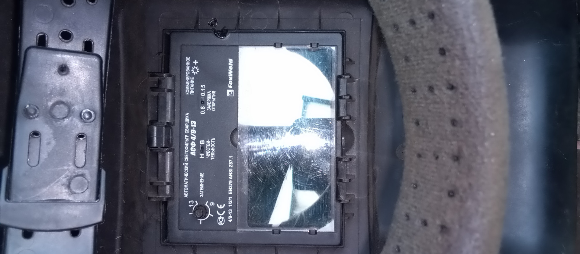

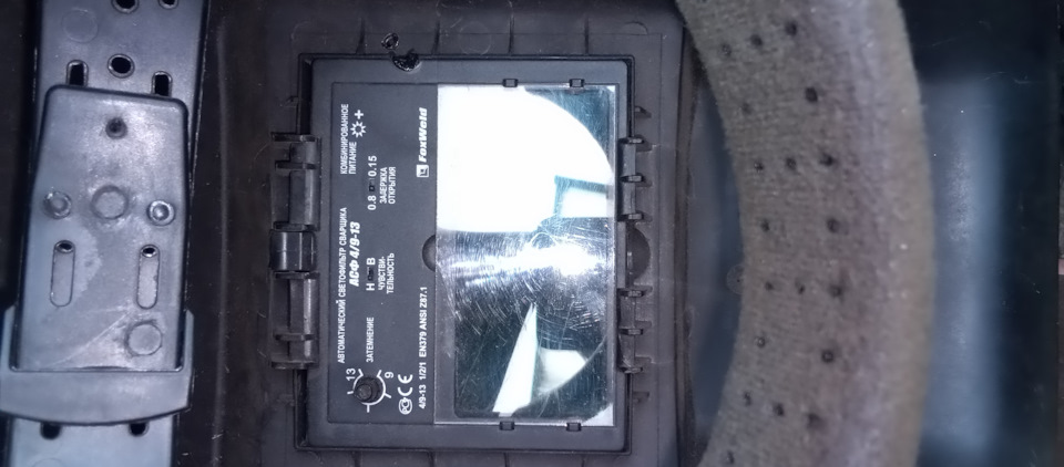

В тему спрошу, про маску. Есть настраиваемая с авто затуханием. С электродом варить одно удовольствие, все видно рядом в момент искры. А вот с полуавтоматом видишь только искру и ничего вокруг, и то можно зайчика поймать))). Для полуавтомата нужна какая-то особая маска/очки?
у меня точно такая же картина )))
Shcherbakoff
Есть маски с разной степенью затемнения. У дорогих профессиональных масок, как правило, степень затемнения регулируется достаточно в большом диапазоне рукояткой снаружи маски. У дешёвых регулировка может находиться над экраном внутри маски, или её вообще может не быть. Диапазона регулировки у дешёвой маски может не хватать, чтобы работать одновременно и с большими электродами, и с проволокой. Нужно подбирать маску с нужной степенью затемнения под свои задачи.
Надо у спецов в магазине поспрашивать)
На упаковке в характеристиках обычно указана степень затемнения. Вот таблица, какая примерно нужна степень затемнения в зависимости от тока и вида сварки:
Спасибо, у моей регулировка внутри, над экраном.
Shcherbakoff
Обычно есть деление в лоб для электрода или для проволоки. Для проволоки затемнение меньше — а точную таблицу уже sanOK-D привел.

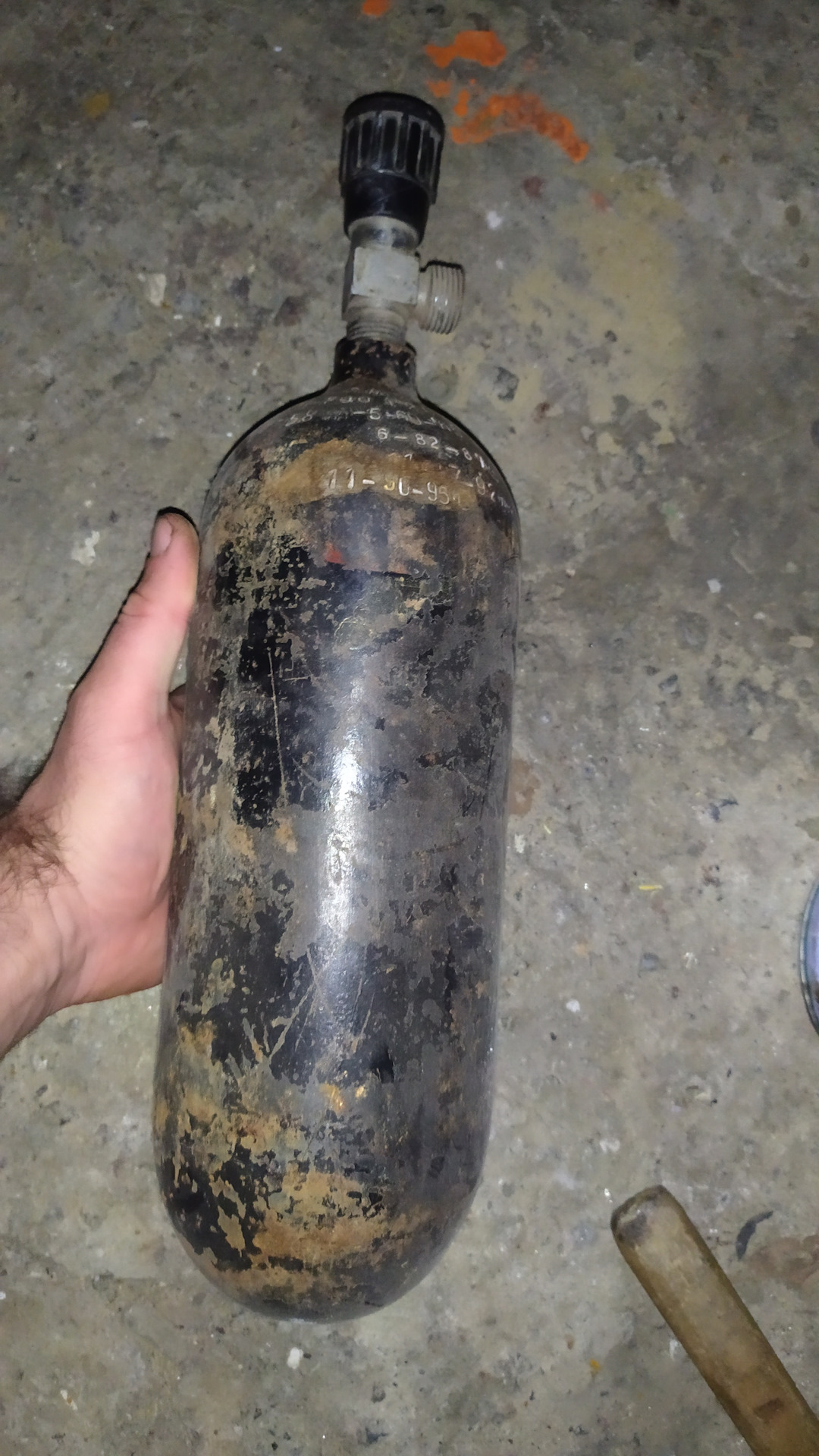

Удобно очень и мобильность выше, чем с балконами.
Но по цене — чуть дороже…
вполне себе мобильный баллон)))
Возможно…
Но это ДОПОЛНИТЕЛЬНЫЙ элемент, который требует ДОПОЛНИТЕЛЬНЫХ "действий".

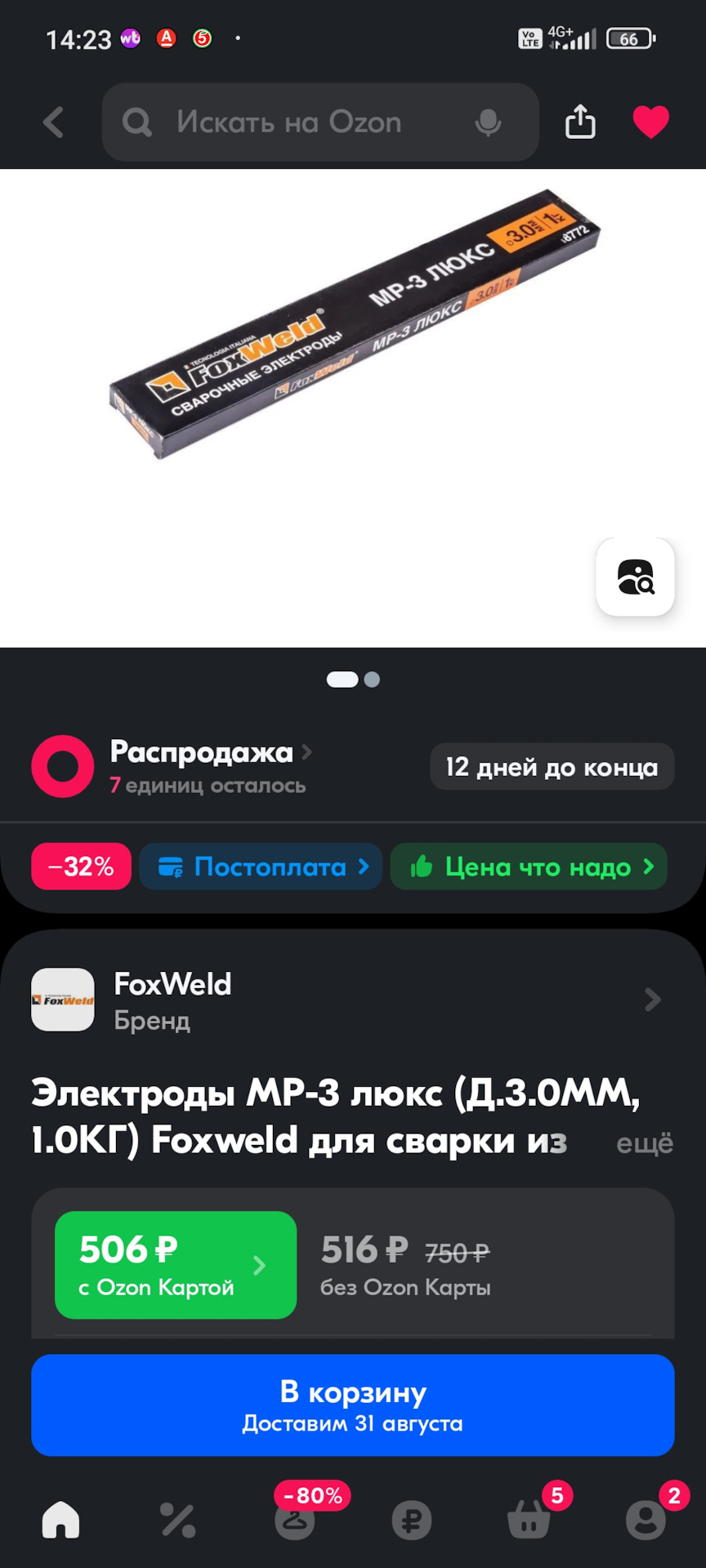

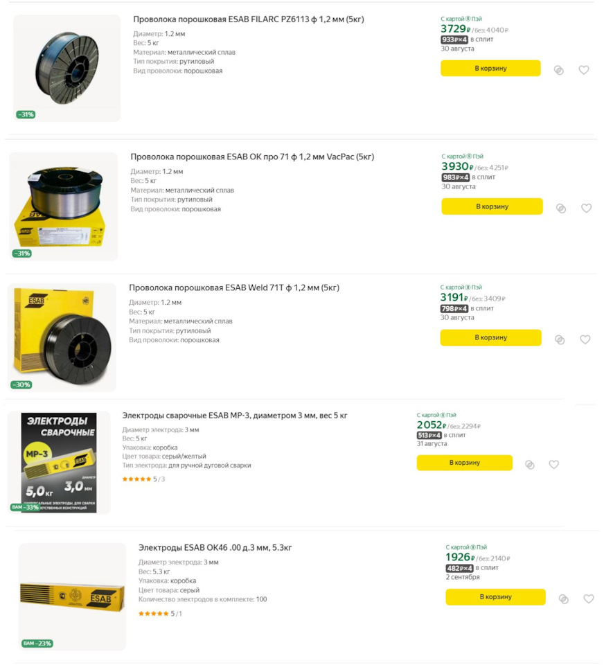

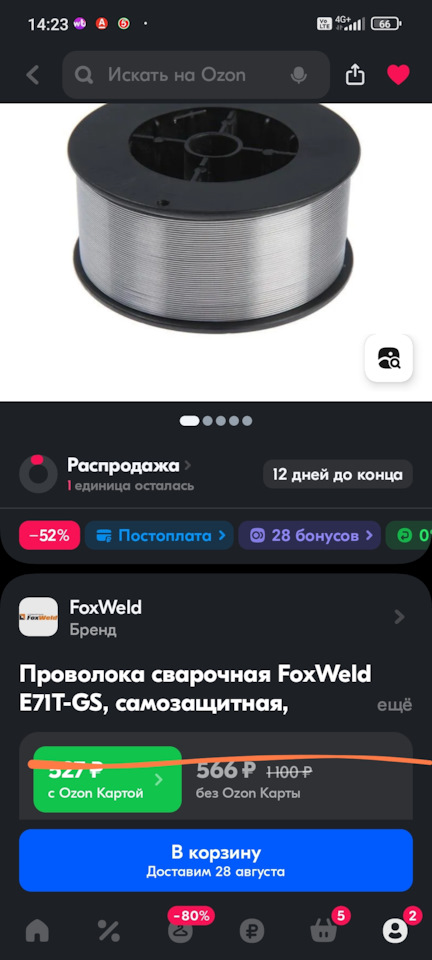

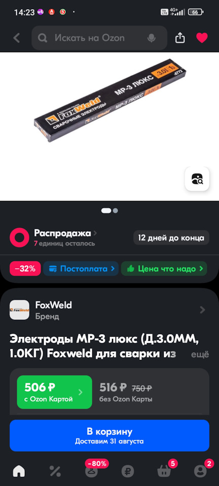

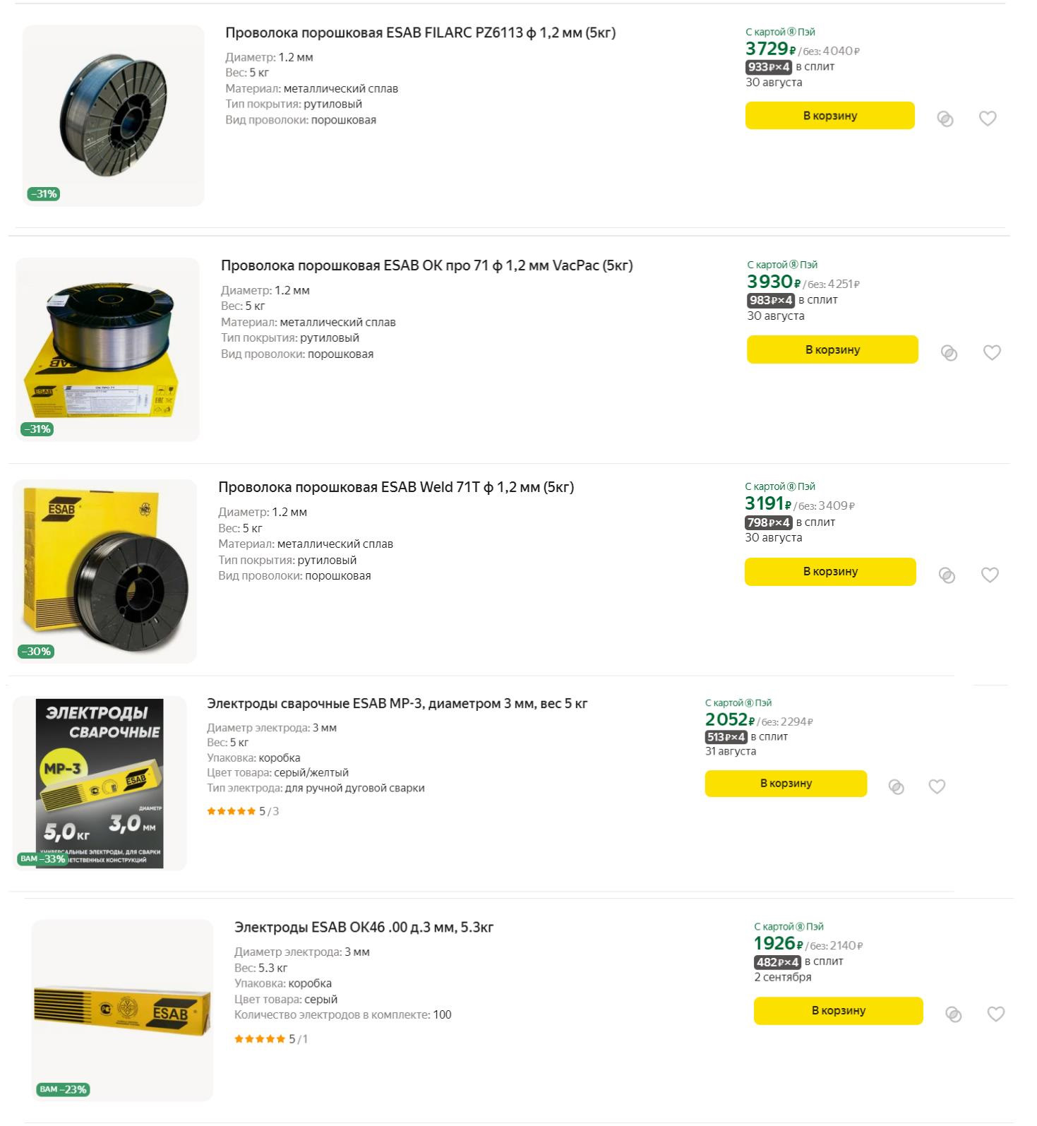

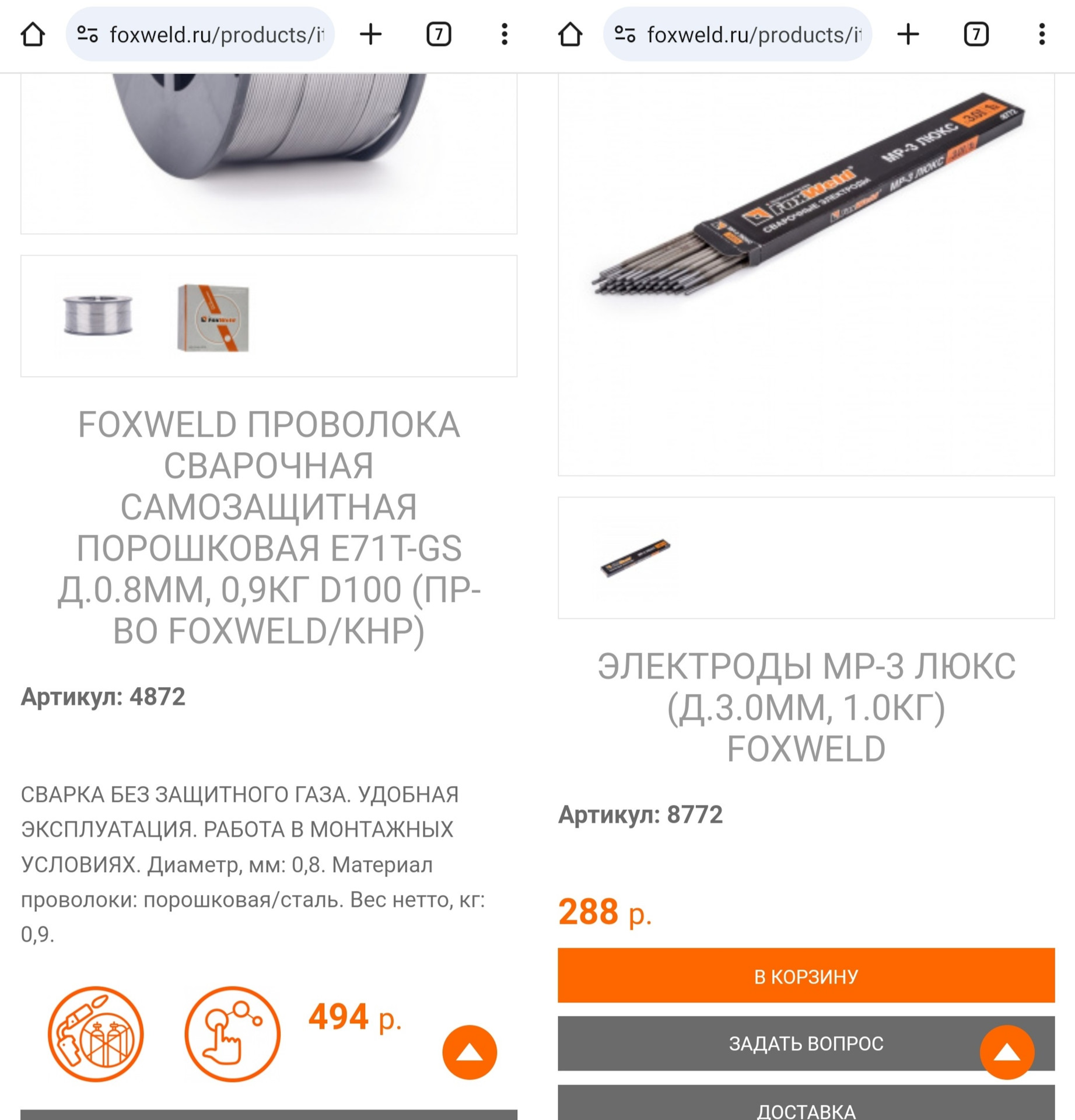

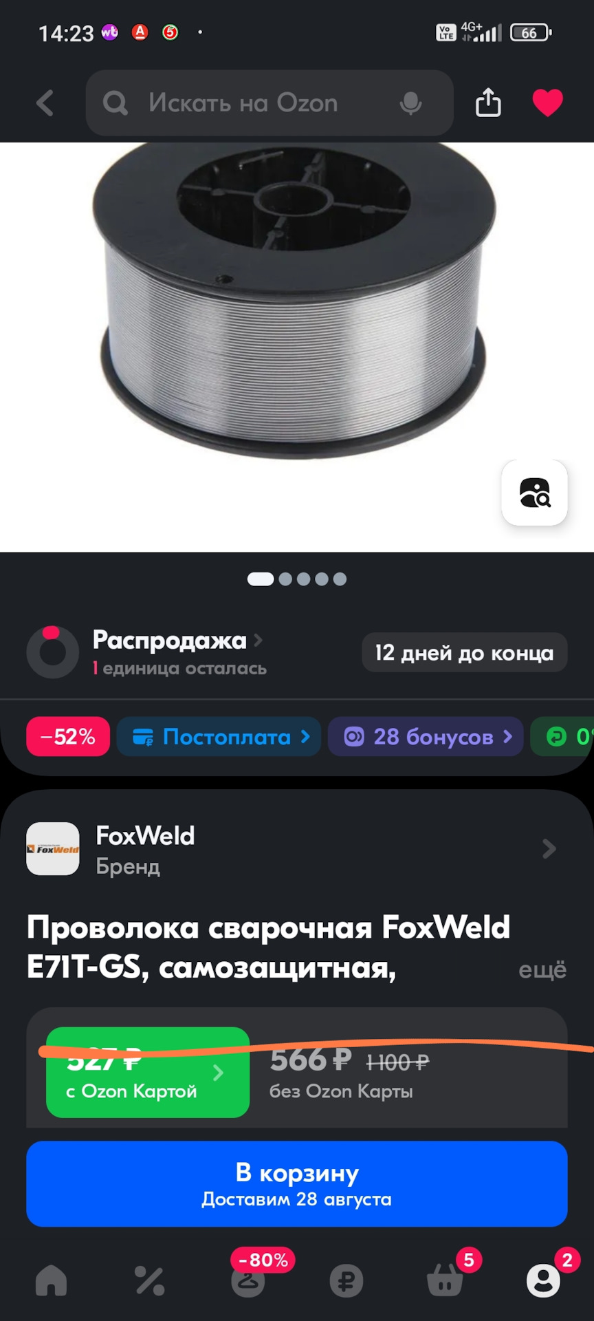

Килограмм хороших электродов сравним по цене с такой же по массе катушкой порошковой проволоки. По расходу электроды быстрее кончатся.
УОНИИ 13/45 стоят около 300р/кг, аналогичная по применяемости порошковая проволока от 600р/кг. Электроды есть и на равне с проволокой по цене, но там применяемость другая, для более углеродистых сталей, например. Если поискать проволоку с такой же применяемостью, как эти электроды за 600, то у неё цена в любом случае будет намного выше.
18Dimaz18
наверняка можно найти где-то в магазинах это всё дешевле, просто ради интереса сравнил разного плана электроды и самозащитную проволоку одного не плохого производителя. ценник всё же в пользу электродов.
Давайте будем все таки от килограмма плясать, потому что таскать с собой заряженную 5кг катушку такое себе удовольствие. Сколько там килограммовая пачка электродов есаб стоит? Вполне сравнимо.
Так давайте сравнивать продукцию одного производителя
Если такого то и электроды показывайте эти же.
Как сравнить не сравнимое? Новичку, например, проще будет что то заварить этой проволокой за 470, чем есабовскими электродами.
Не обязательно есаб. Главное одного производителя покажите цены
troshki
А так ?
Это обычная мма, т.е. электродная, прополка с присыпкой, при горении ввделяет газ для сварки

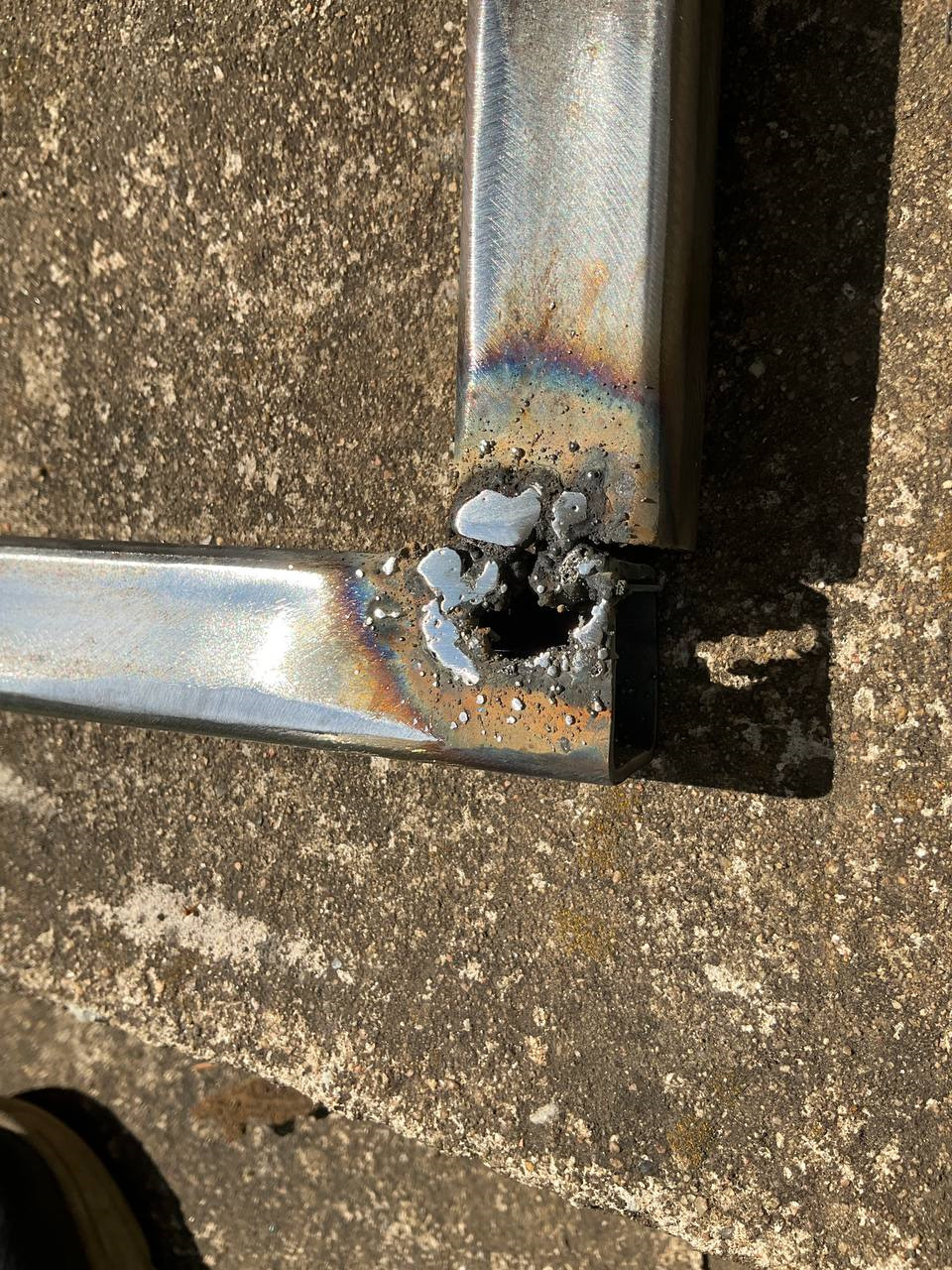

вот товарищ первый раз в руки взял сварочный аппарат с флюсовой проволокой (да вообще любой, ранее не имел опыта)
понятно что научится, будет получаться хорошо. но навыки все равно нужны, не смотря на то что даже легче чем электроом.
У меня примерно такой же опыт был электродом, я тогда говорил, что я сварщик 80го уровня)
Даже такую дыру можно исправить электродом на малом токе
да можно, кто спорит-то что можно. просто на это нужно больше времени чем сваривать с той же углекислотой, особенно если аппарат с синергетикой.

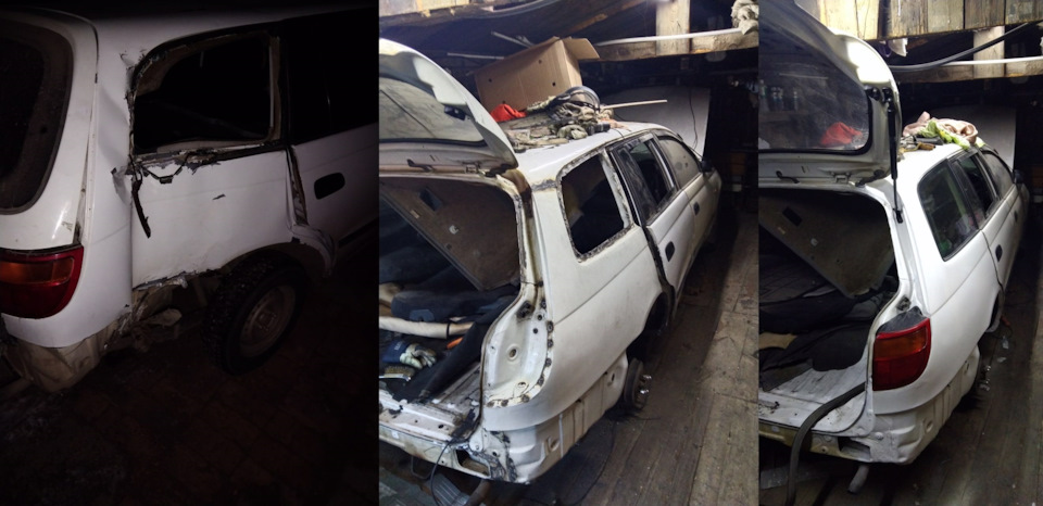

Специально покупал для восстановления калдины после дтп, мне понравилось, конечно с газом варить ещё интересней, но эта намного удобнее электрода, главное проволоку подобрать под себя, та что в комплекте была не очень, я потом понял когда уже начал покупать разную проволоку, разных фирм, эксперементируй, сейчас батя а меня варит только ей, так как много не варим, чисто по дому, то смысла брать с газом не вижу, лишняя трата денег. До этого к стати опыта сварки тоже небыло, почитал, посмотрел видео, посмотрел советы бывалых и калда поехала, итого цена ремонта около 12 тыс, при том что из этого всего аппарат за 4 купил и проволоку набрал на 1000 примерно, на сто бы тысяч 30 взяли и не факт что все бы проварили и сделали не тяп ляп.

При сварке проволокой полярность пробовали менять?
у меня аппарат с синергией, там есть возможность только размер проволоки выбрать и мощность. Варил при разных мощностях, от 60 до 160, извел метров 100 проволоки. Не варит. Нет ванны, проволока либо быстро выплевывается, либо медленно (в зависимости от мощности), и в любом случае не успевает металл прогреваться.
Вот гвозди шляпками друг к другу я сварил проволокой превосходно. А металл 3 мм и арматуру не варит. Отваливается.
Вот эта "псевдосинергия" и подкидывает подлянки как правило! Она учитывает:
— истинное напряжение в Сети в данный момент?
— А качество проволоки?
Нет. Даже профи как правило подстраивают параметры в ручную по несколько раз за рабочий день! Потому что, если на данном сварочном посту нет стабилизации(за ахулион!), то напруга в Сети в течении дня будет разная.

При сварке самозащитной проволокой (без газа) нужно выбрать этот режим на аппарате и поменять полярность на обратную, то есть плюс на массу, минус на горелку. Отличие в сварке без газа много брызг и много дыма (гари) от сгорания состава в проволоке, а так качество сварки прктически такое же.
по-моему, вы не прочитали полностью мой пост :)
