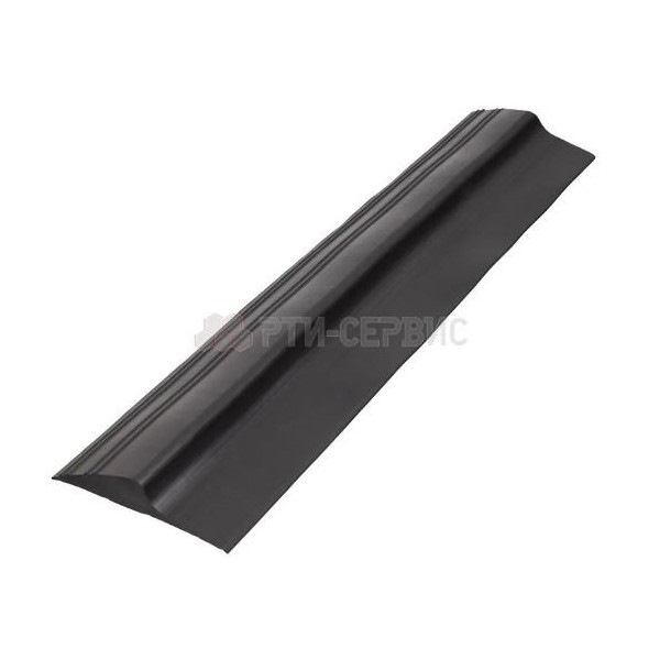

Конторы близкие к производителю предлагают уже 550 р/метр.Но, метраж поставки кратен 2 метрам.

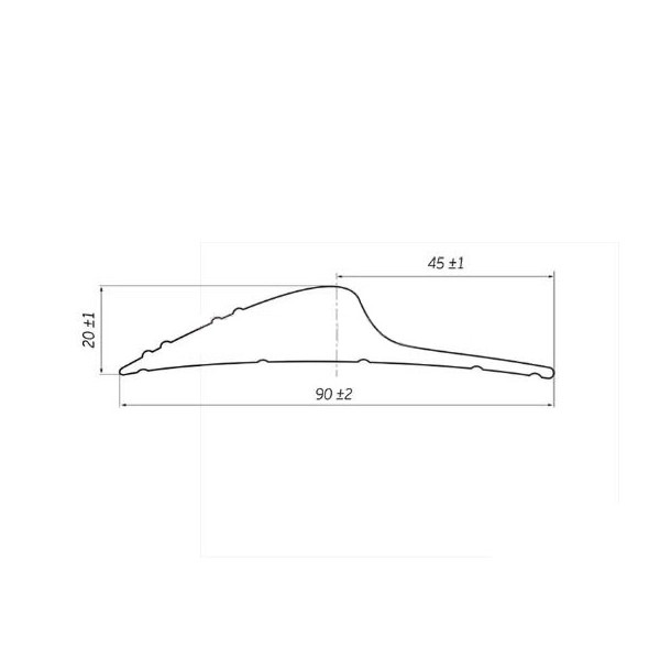

Например:"5560Т Порог под секционные ворота 90х20 мм, полнотелый (п/м")

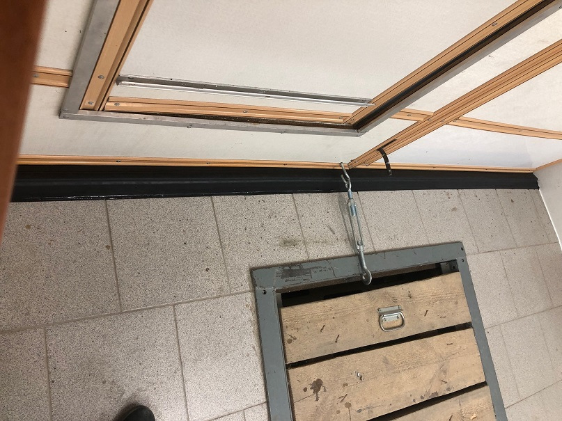

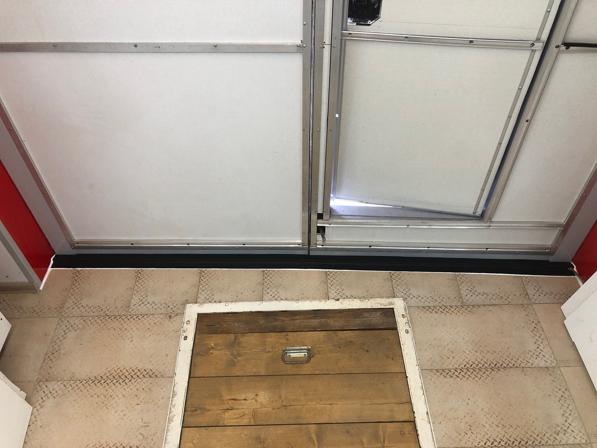

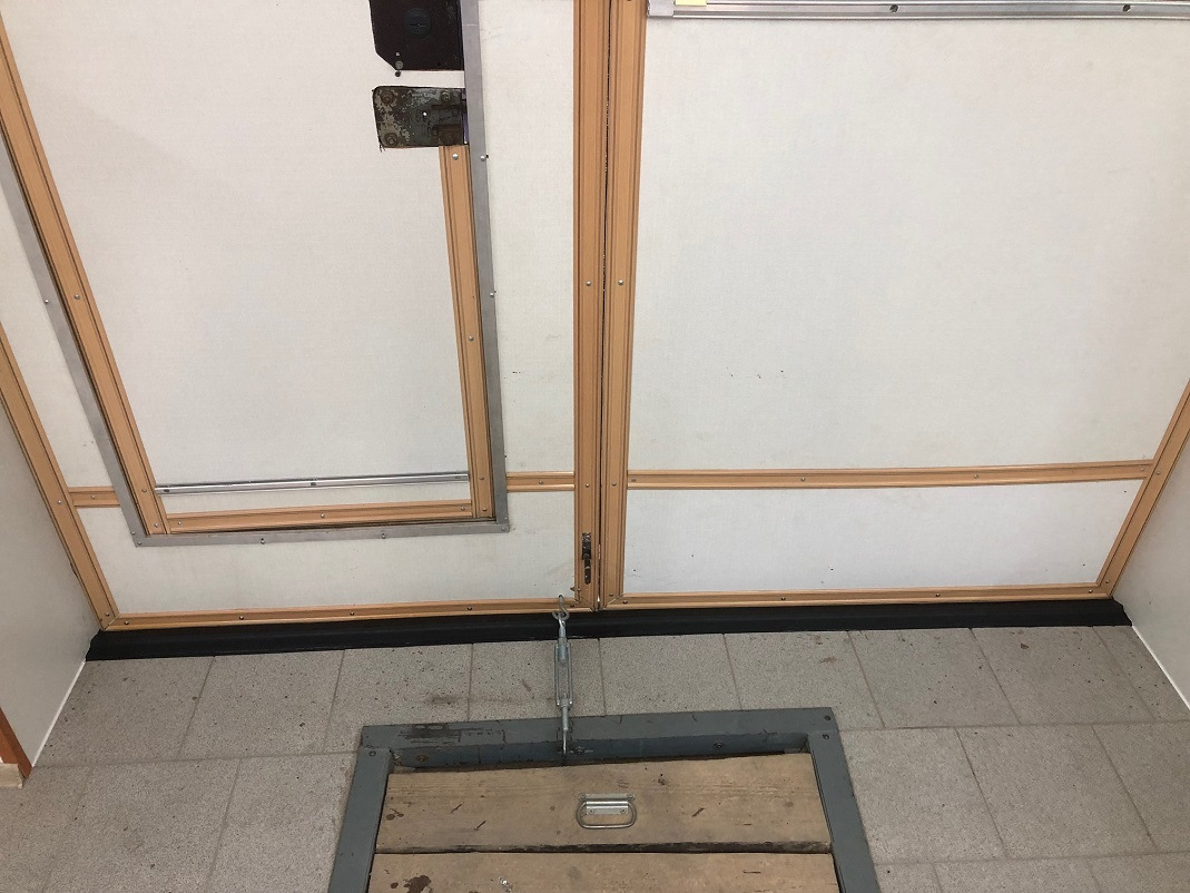

Вчера наклеил в обеих сарайках.Аккуратно/плотно подогнав к внутренней отделке нижнего уреза ворот.

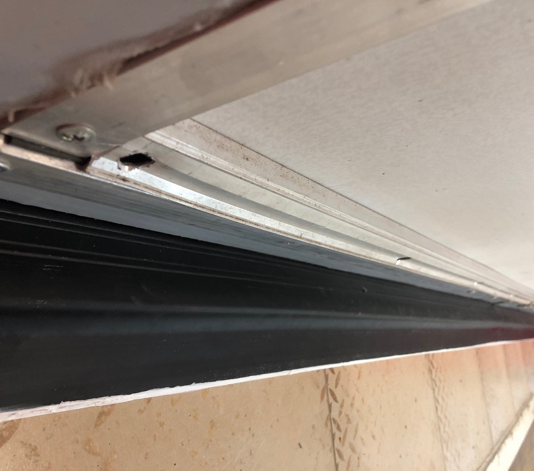

Разметил/очертил/обезжирил место приклеивания.
Клей-сукаааааа, жутко липучий и, при не аккуратных манипуляциях, пачкающий сопряженные пространства до ахринения.Потому, использовал малярную ленту и на полу, и на краях ленты.
По мне, получилось весьма пользительно и вполне сносно для гаража.

На фото примерка талрепа под дырку в рамке ямы и креплению к воротам.
А, ваапче, ворота в этом гараже открываются/закрываются раз 10 в год и в том числе 1-2 раза ( а то и ни разу) за зиму.
А мне кажется что ее надо наоборот клеить, ворота на тонкую полку должны ложится.
Смотрел ролик по монтажу…там, вроде, именно таким образом позиционировали.
Так наверное клеили со стороны улицы
Да, нееееее )
Видимо позиционируется так, для более удобного выметания сора из гаража.
Нашел 🙂

Уплотнение с хитрым профилем, заточенным под опускание секционных ворот сверху, приклеено просто встык к распашным воротам, уткнувшись лишь самым "носиком". Ну, такое себе. Здесь с равным успехом легла бы какая-нибудь простая резиновая полоса. И дешевле было бы, и бордюр такой не образовался бы.

Да, в общем-то, претензия и не к копеечной стоимости, и не к высоте в 20 мм, а в целом к неоптимальному решению. Если бы оно хотя бы уплотняло на эти 20 мм — был бы толк, а так оно уплотняет тонким краем в пару миллиметров. Или пусть, если уже валялось бы бесплатно. А так — куплено, но неподходящее. Можно было бы даже эту ленту обрезать вдоль и развернуть другой стороной, уже бы получше уплотняло. Ну или найти на условной помойке рулон резиновой полосы. Или купить, но другой профиль.

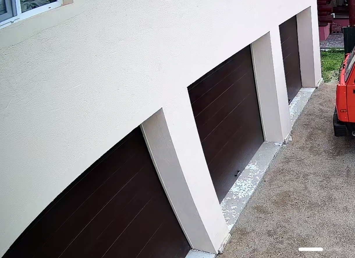

ЗЫ. Не ради поспорить, а просто обозначения личной позиции для. У меня как раз секционные ворота, и перепад пола гаража с улицей вообще буквально пара миллиметров. Вот прям неописуемый комфорт заезжать в гараж. Вкатился и не заметил. А раньше было сантиметра три, и уже было неудобно. Я серьезно. Но у меня и не 300 мм клиренс, а пузотёрка. И да, ничего особо не залетает без дополнительных уплотнений — ни пыль, ни мухи — прекрасно справляется уплотнение на кромке самих ворот.
У меня не плотно закрываются так как бетон где-то износился от траков да и ворота дорхан такие себе. У меня вода затекает, поэтому думаю в моем случае эта резинка выход, как минимум меньше воды будет😅

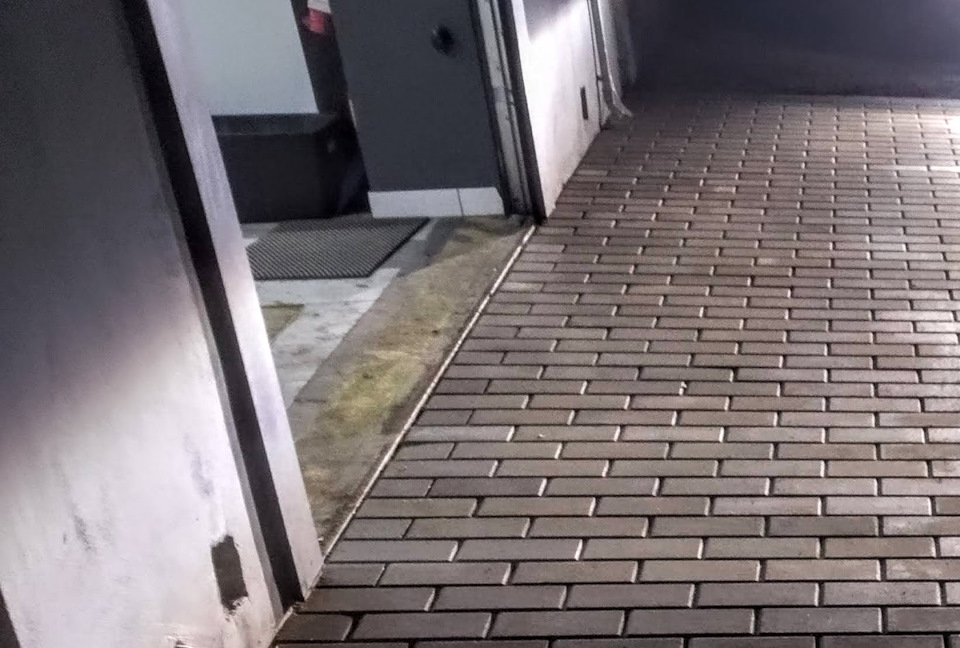

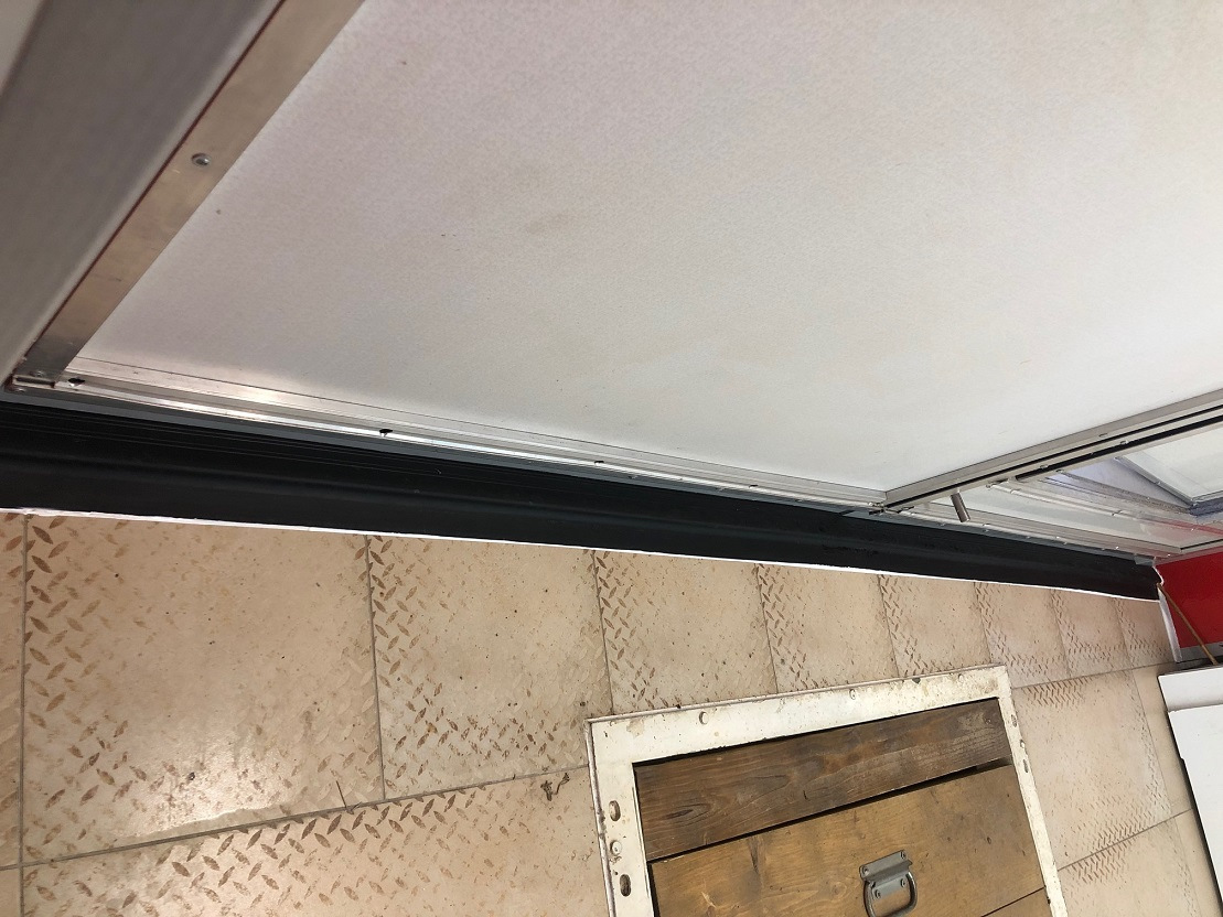

У меня ворота опускаются своим штатным уплотнителем на порожек из стального уголка заподлицо с уровнем пола. Поэтому износа нет. А площадка из плитки снаружи имеет уклон сантиметров 4 — 5 на метр. И козырек у гаража метровый. Ничего не затекает даже в дикие ливни.

Вот прям чуть выше (или ниже, в зависимости от настроек), есть моё фото. Уголок — это просто часть конструкции проема ворот, он заподлицо с полом вмурован. Считайте, что нет его, есть просто ровный пол.
И да, ворота не нужно никого просить поднимать, крайние точки привода программируются кнопками по инструкции к приводу.

Как обычные клеи из тубы.Только, времени на манипуляции до появления пленки дается до 10 минут.И шибко липкий, пока сырой.И, засыхая-не твердеет, а превращается в подобие резины.
Вес тубы раза в полтора-два тяжелее аналогичной тубы Титана и прочих-подобных-различных жидких гвоздей.
