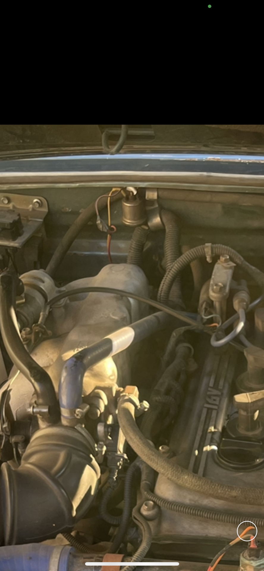

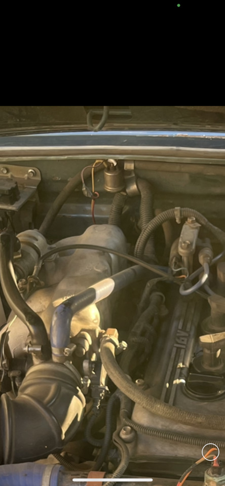

Мужики, помогите!
Для чего клапан этот стоит?
В интернете ничего про это нет
Подключен к сети, нет шланга снизу только
ЭБУ СОАТЭ 302
Пневмо клапан. На 402 моторе идет на карб
На 406 не знаю его применения
