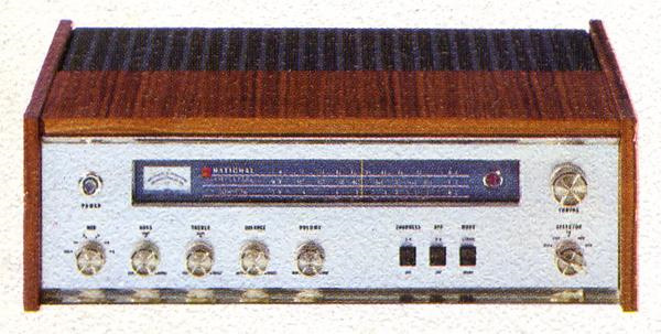

Шо известно? Да почти ничего. Аудиодатабэйз пишет:
"Stereo amplifier using MFB method.
It uses low-noise 12AX7 and uses a full DC ignition system.
All the equalizers and tone circuits in the preamp section are NF-type with excellent characteristics."
MFB — это какая-то их патентованная фигня, видимо, позволяющая включать усилители мостом (в ламповую эпоху это не делалось так просто, как в транзисторную).
Используют лампы 12AX7 (ECC83) — аналог 6н2п с низким уровнем шума.
"full DC ignition system" — подозреваю, имеется ввиду выпрямленный накал.
Ну и фонокорректор и темброблок используют схему с ОООС, и, соответственно, ОТЛИЧНЫМИ характеристиками!
А далее я наткнулся на вот такую брошюрку.
Там даже есть цены:
National SA-45 — 39'500 (cash) / 42'300 Y (Monthly trial price)
National SA-51 — 48'500 (cash) / 51'900 Y (Monthly trial price)
National SA-52 — 53'500 (cash) / 57'300 Y (Monthly trial price)
National SA-71 — 50'000Y (cash) / 53'500 Y (Monthly trial price)
Фото — с Аудиодатабэйз.
Годы выпуска, скорее всего, 1966 — 1969
При этом, 45, 51 и 52 являются "MFB stereo integrated amplifier with FM multi-circuit."
Т.е. усилителями с ФМ-радио. Причём, ламповыми.
А вот National SA-71 :
"Pre-main amplifier with all-transistor configuration.
National's unique MFB system is adopted.
OTL system is adopted.
Built-in automatic stabilizer prevents transistor damage.
The MFB switch can be used for ordinary speakers."
Т.е. полностью транзисторный, ОТЛ (это без трансформатора на выходе, если кто забыл), с МФБ, каким-то стабилизатором, предотвращающим выход транзисторов из строя (защита?)
Больше не известно о них ничего. Информации нет почти вообще, Но на 45-52, как это ни странно, есть схемы. Там — ничего интересного. Лампы есть лампы.

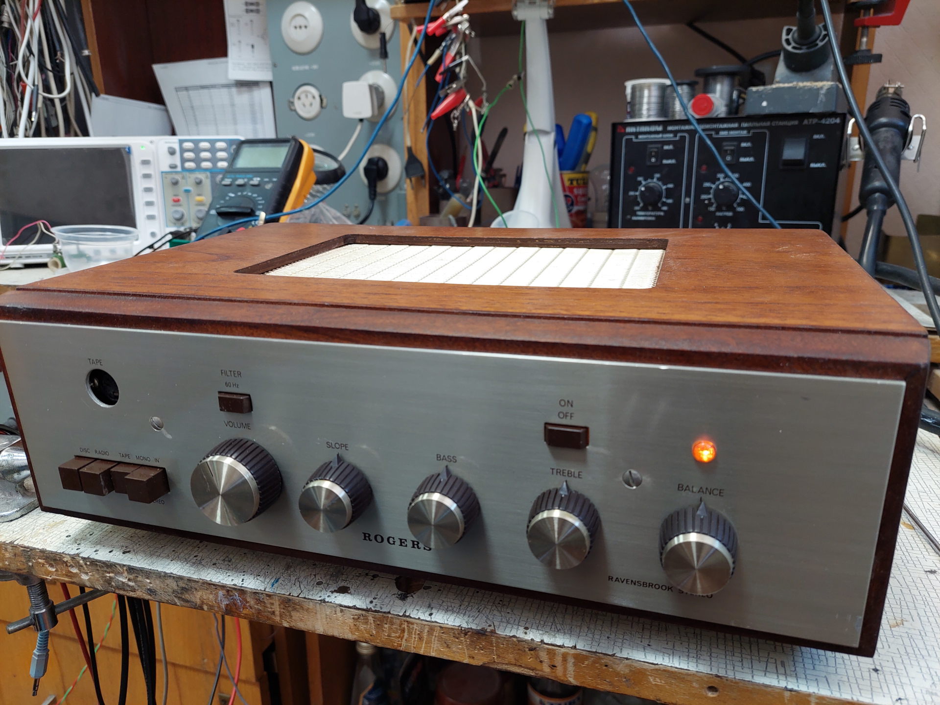

Или вот, классические англичане…
Сама простота. На самопал похоже. Однако, если всмотреться в качество пластиковых ручек, то мнение может и измениться. Да и стоит такой усилок сейчас вполне приличных денег. Мне всегда казалось непрактичным дерево в усилителях. Может просто привычка к Веге? Сложно сказать.
Так и шта, брать или не брать такой мавзолей?🤣

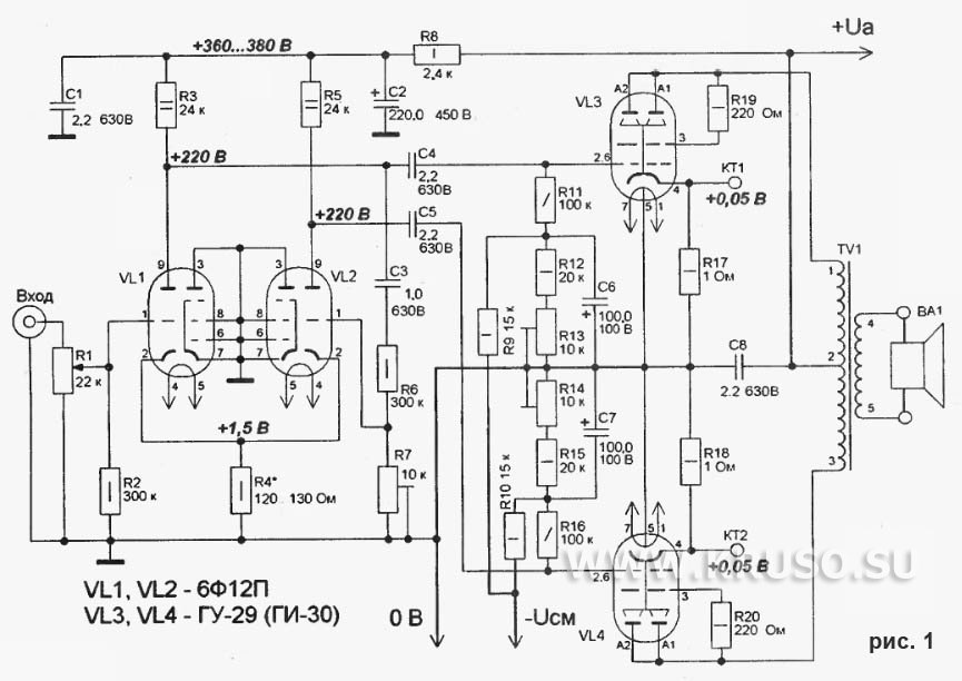

Наверное вы имели ввиду напряжение смещения? В прикрепленной схеме оно регулируется R13 и R14, и оно обычно в районе 50В, больше не видел.
